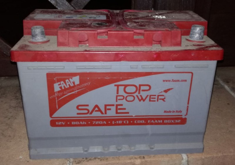

La batteria in questione è questa.

Mah, per esperienza passata, sono sicuro al 90% che siano tutte e due da buttare.
Quella montata, che dopo 5 ore di viaggio sta a 10 V, ha sicuramente un elemento in corto. La cosa strana è che il bollino indicatore (quello che cambia colore) è comunque verde.
L'altra ho visto che ha pure un rigonfiamento su un fianco per cui si dovrebbe essere formato il solfato di piombo (se mi ricordo bene il funzionamento delle batterie al piombo studiato a scuola in chimica) che non si discioglie più e si incrosta sulle piastre degli elementi. Su questa invece il bollino è nero.

Le batterie in questione non le ho comprate in un ipermercato ma in una officina specializzata.
Tuttavia al momento dell'acquisto erano chiuse (non credo sigillate) e hanno solo punzonato i poli con la data di acquisto. Quindi effettivamente non conosco la data esatta di fabbricazione.
Questa mattina gliele ho portate entrambe: la mia ha un elemento in corto ed è da buttare, mentre l'altra sembra sia recuperabile. Ora me ne hanno prestata una per qualche giorno mentre mi ricaricano quella della Corolla. Se non si dovesse recuperare, visto che comunque la mia batteria è morta troppo presto (lo hanno ammesso loro), mi hanno promesso uno sconto su quella che comprerò.
