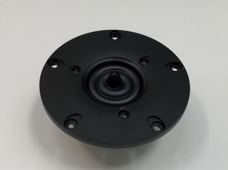

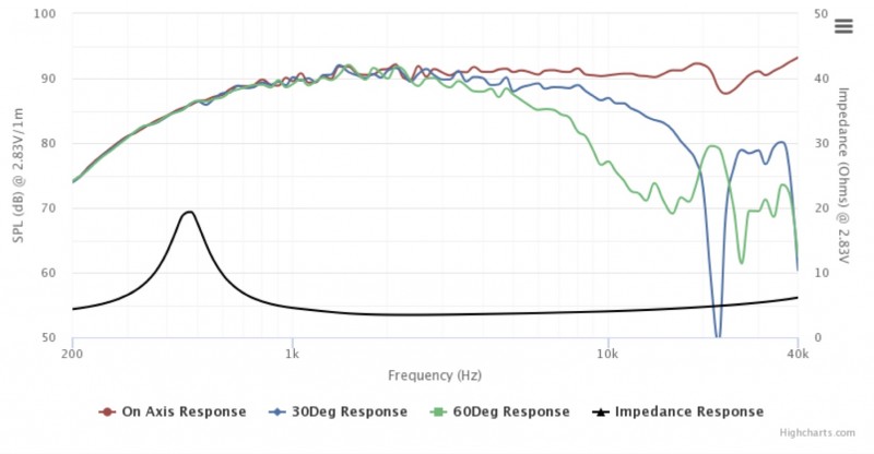

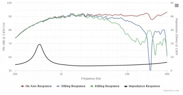

Per adesso metterò i due tw che ho già postato, versione con flangia da 100, che sono molto estesi.
Questa la risposta:
E proverò un incrocio basso, per vedere di RIDURRE il problema. Poi si vedrà, in base al risultato. :)

A parte la fs del tweeter bisogna capire anche come si comporta con tagli bassi , alcuni componenti tendono ad indurire creando fatica di ascolto .
Messaggi: 13140
#395
Ah, certo..
Quelli li li ho provati tagliati a 2.5 KHz, ed erano SPETTACOLARI. Suadenti eufonici e ruffiani. :love: Già così, rispetto ai miei, sono un passo avanti stellare! :yes:
Siccome non erano miei (si sa mai che si danneggino) e c'era poco tempo, non sono sceso col taglio. Ma sono fiducioso che a 2 KHz siano ancora ottimi. :yes:

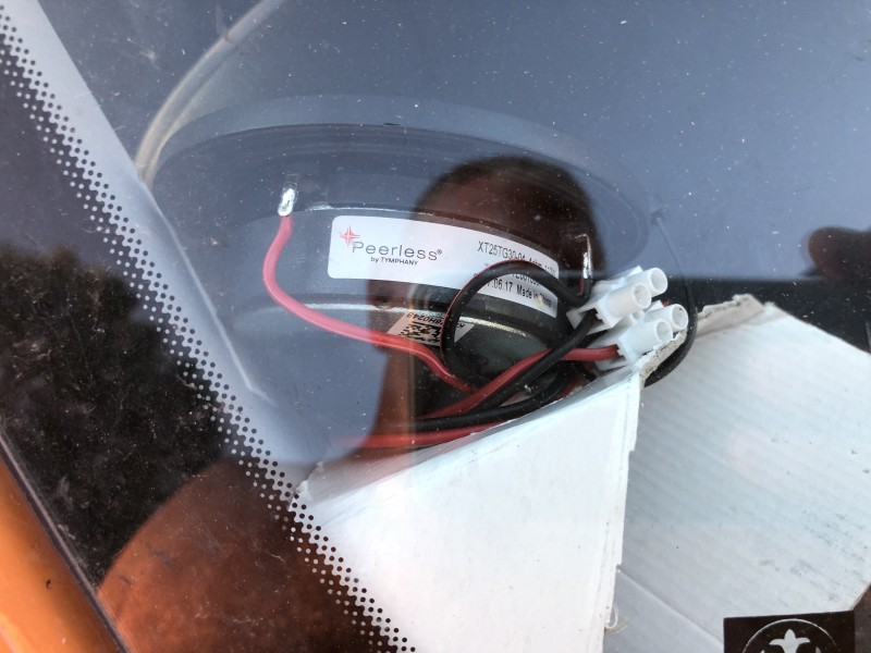

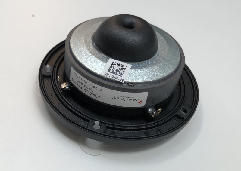

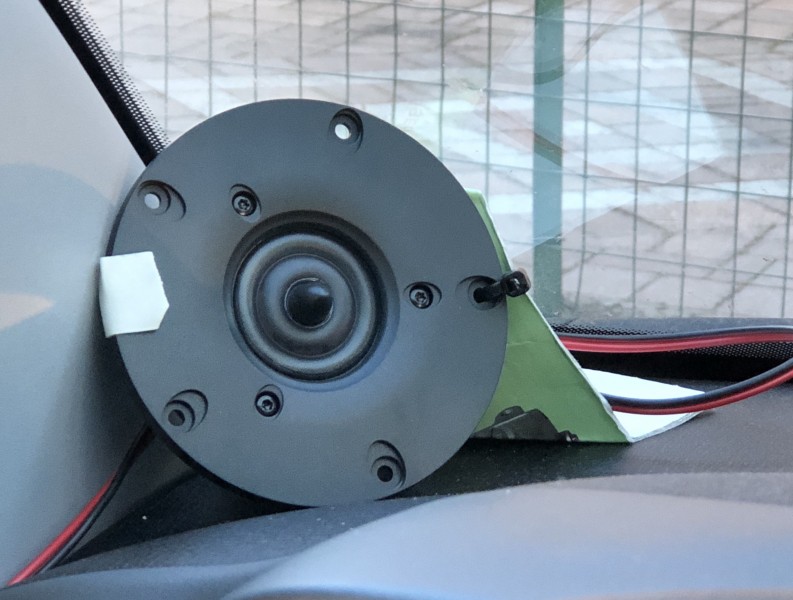

Arrivati.. :love:
E già collegati e fissati al volo per le prime prove, prima di cena! :sbav:
E c'è già una bella differenza!
E per fargli il rodaggio, li ho tagliati a 1500 Hz 24 db/ottava. :D Ed il bello è che in effetti, apparentemente, reggono! XD
Nei prossimi giorni (se sopravvivono :hahahah: ) affiniamo e valutiamo l'orientamento e la posizione.

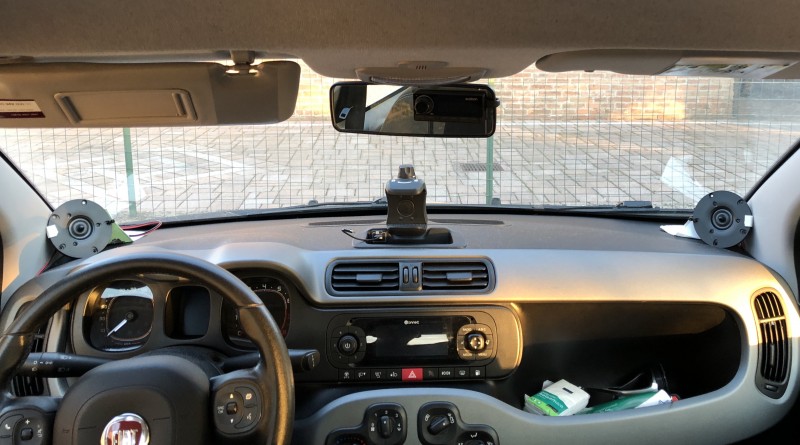

Per questioni di fisica legata ai supporti a montante, vorrei spostarli un po' più avanti ed in alto. Devo però valutare ad orecchio dopo aver ascoltato e ritarato un po' di volte. :yes:
max1974
Messaggi: 1888
#397
Messaggio da max1974 »
ozama ha scritto: Per questioni di fisica legata ai supporti a montante, vorrei spostarli un po' più avanti ed in alto.
In alto d'accordo, ma più avanti dove li metti, sul cofano? :D
La panda è quello che è e mi pare che sei arrivato al parabrezza. Oppure sono le foto che ingannano?
Comunque belli i tweeter con i c@pezzoli!!! :sbav:
Ma per installare queste padelle ti tocca rifare i montanti. Oppure pensavi a qualche altra soluzione? Mi pare che in qualche altra discussione parlassi dei cups ma non verrebbero troppo ingombranti?
Messaggi: 13140
#398
Ah ah ah! Sempre siano lodati i capezzoli! :love:
Per "avanti" intendevo verso di me.. ^^
Sicuramente dovrò fare un lavoro impegnativo per "integrarli".. Non ho idea. O_O Tubi, flange, coperture parziali.. Vedremo anche in base alla posizione e all'orientamento che dovrò adottare. :hmm:

#399
Ah, ok. Per avanti intendevi verso l'ascoltatore.
La butto lì poi vedi se ti può essere utile e se hai spazio.
Potresti prendere un tubo di diametro idoneo (mi pare che la flangia è da 100, giusto?) tagliarlo a 45 gradi e appoggiarlo al cruscotto. Poi vedere come modellare il taglio per trovare la giusta inclinazione che ti serve.
A quel punto fai come ho fatto io per i miei triangoli: stucco in quantità industriale per raccordare i tubi col cruscotto, poi vernici o rivesti in maniera opportuna.
Ovviamente per fare il raccordo proteggi il cruscotto con nastro carta.
Alla fine ti trovi due "box" simili a quelli della Picasso di Joe62 ma a una sola via. A quel punto devi inventarti qualcosa per fissarli al cruscotto. Se non hai problemi a forare il cruscotto metti due staffe metalliche all'interno del tubo e con delle viti autofilettanti ti avviti al cruscotto. Se invece non vuoi forare devi ingegnarti in qualche altro modo.
Non so se mi sono spiegato e ora sono col telefono, non posso nemmeno mettere un disegno...
Messaggi: 13140
#400
Ti sei spiegato benissimo.. È anche una delle mie idee. :yes:
Posso anche levigare e verniciare il tubo e fissarlo ad incastro, tra cruscotto e montante, facendogli una base adeguata ad "L", ed usando del biadesivo nella parte piana, appoggiata sopra il cruscotto. Oppure, dato che ho i due montanti con la griglia per i tweeters, che non uso, fresare quelli e fissare il tubo (una curva a 45 o 90 gradi, al montante stesso. Come avevo fatto per i tw precedenti sui triangoli degli specchi (vedi pagine precedenti, nella discussione).
Insomma, ci sono molte opzioni. Anche tornire la flangia per ridurla un paiondi cm.. :hmm:
