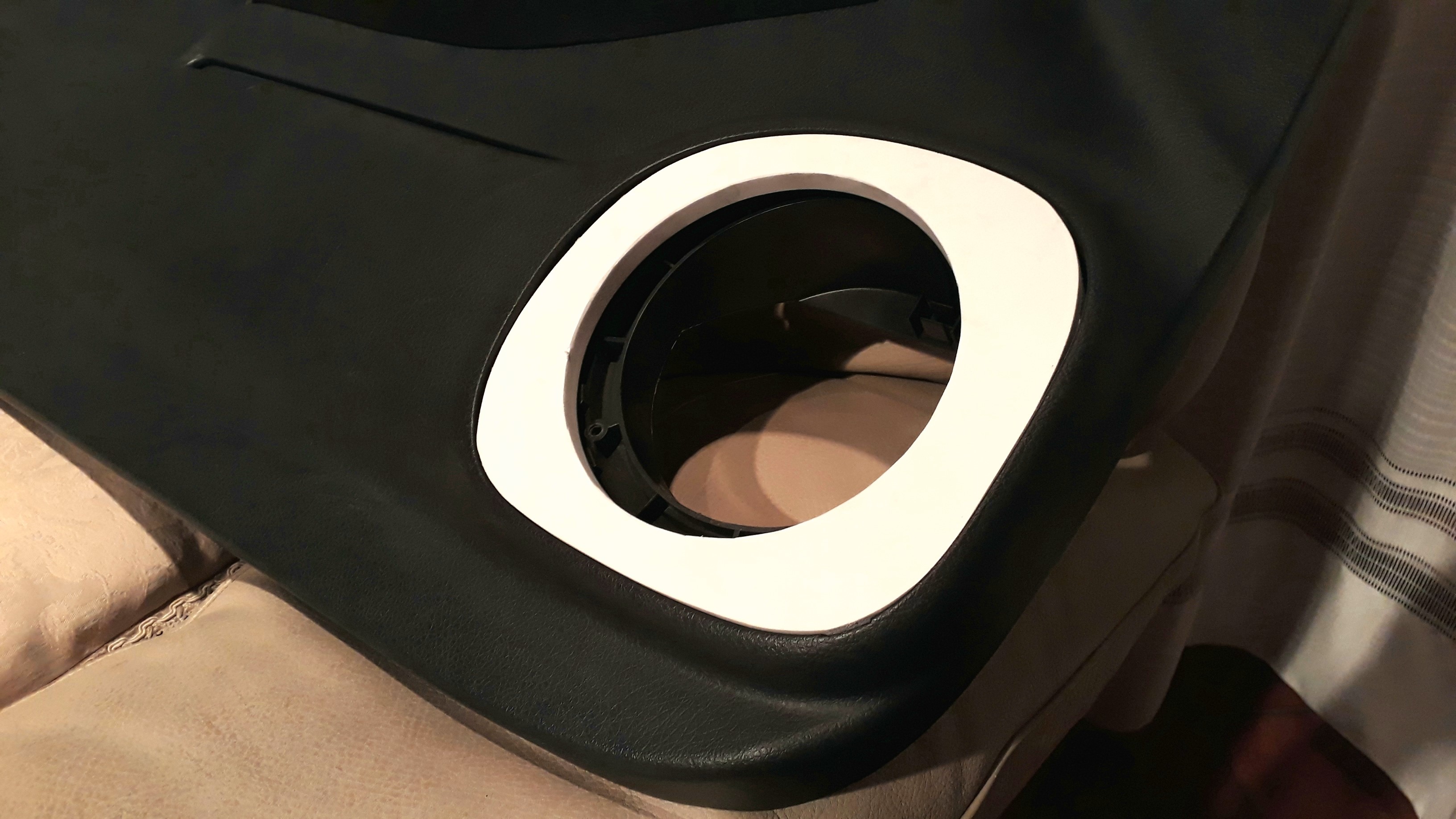

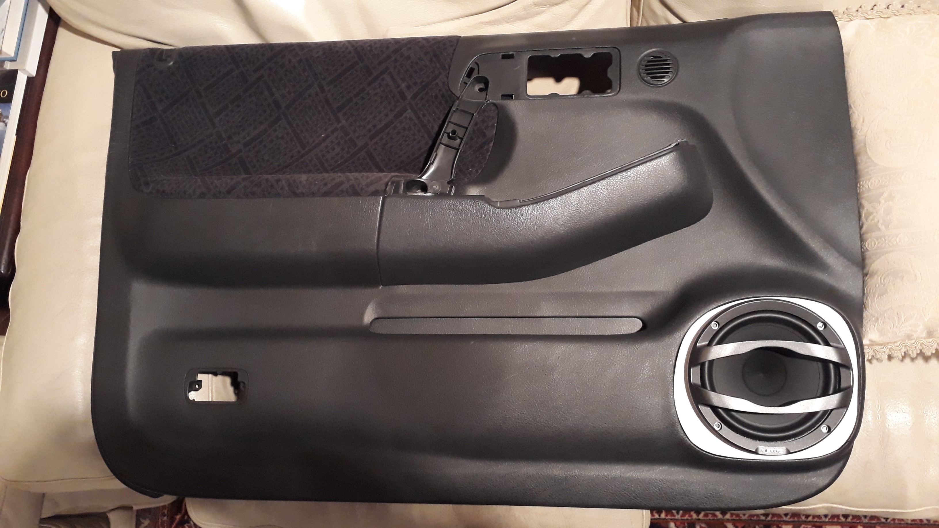

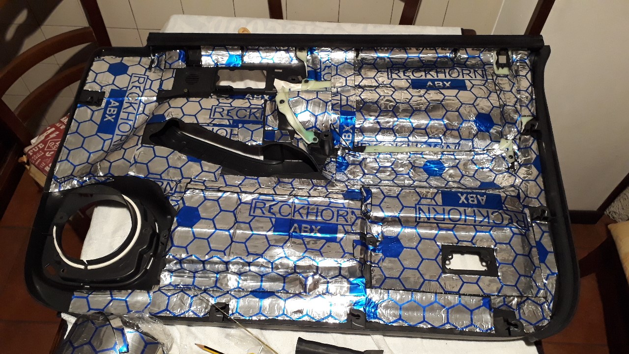

Mi sono portato a casa i pannelli porta, in modo da fare l'insonorizzazione un pò più comodamente.
Ecco il primo...
Ho fatto un anello/adattatore con un materiale rimediato al lavoro, non ho idea di cosa sia... XD
e proviamo come viene esteticamente va...
ovviamente lo vernicerò grigio eh... :D

è bachelite?

No Ale... sembra teflon, ma non lo è... non ho ho proprio idea, però si lavorava bene e quindi l'ho usato a mo' di dima...

Bello, io lo impellerei. Così ti va a chiudere ancora meglio rispetto all'impronta della griglia originale.

Anche quella di impellarlo è un'ottima idea e compenserebbe le imperfezioni. Purtroppo il profilo è assolutamente irregolare quindi sono andato un po' a tentativi... può sembrare molto facile ma non lo è stato, ve lo assicuro! Purtroppo c'è qualche punto dove ho smussato un po' troppo...

Pelle pelle.. Anche per me, usando quella che ha usato Davide, magari, con il phon, penso verrebbe bene. :yes:

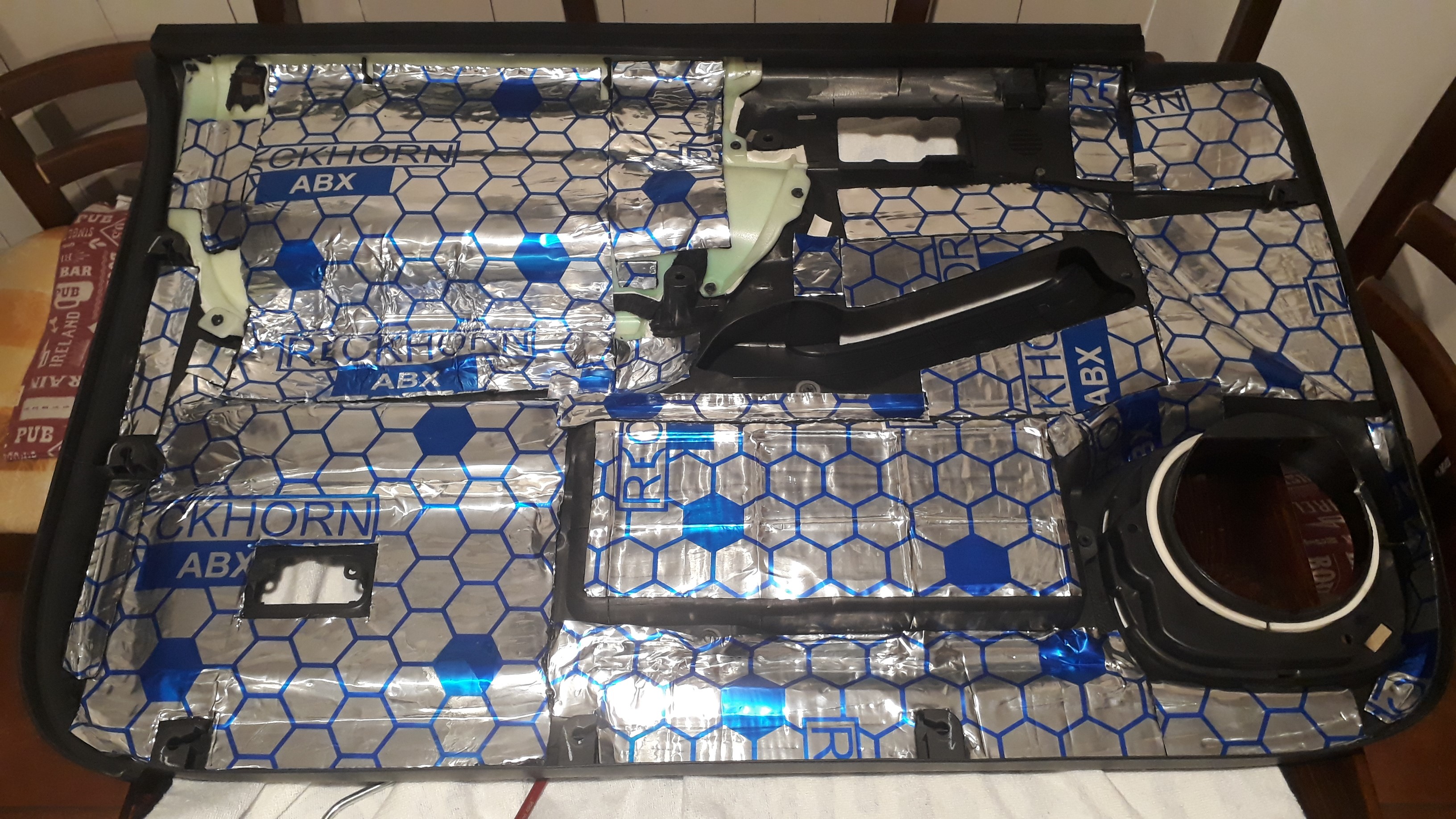

E pure il destro è fatto...
