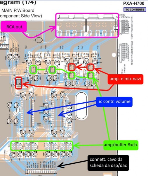

PXA tweaking...
Possiamo anche oraganizzareAlessio Giomi ha scritto:se me lo fai gratis te lo spedisco
si tratta di sostituire una decina di integrati smd (quindi chiunque con l'opportuna attrezzatura) e un pò di condensatori con montaggio su foro.
Guardando meglio lo schema poi ho notato, ma sicuramente questa cosa è stata già scritta nell'altro thread che ho linkato prima, che il PXA (perlomeno l'H700 che sto vedendo ora) è predisposto per miscelare sui canali anteriori l'audio proveniente da un sistema di navigazione, ciò attraverso 2 amp.operazionali che sommano tale segnale con quello in uscita dal dac e quindi dal dsp, per una questione di pulizia (nel senso di riduzione del livello di rumore in uscita, seppur minimo) se non si utilizza l'audio di un navigatore io li leveri senza dubbio.

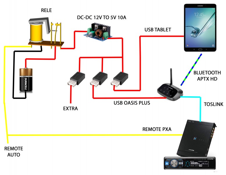

@Mark:
Era questo che volevo sapere. Quindi usi il tablet in streaming BT con l'adattatore audio spdif, quindi entri in digitale.
Non sapevo degli ultimi sviluppi. E che scelte avevi fatto: Clarion con uscita digitale? Tablet con adattatore USB? Tablet con adattatore BT?

Per chi avesse voglia di smanettarci su o anche solo verificare cosa c'è "sotto il cofano" ho preparato questo schizzo partendo dal manuale di servizio (che è facilmente reperibile sul web).
Questa è la parte relativa alla sezione di uscita, ovvero tra l'uscita del chip dac (che sta su un'altra scheda) fino alle uscite rca.
Si vedono chiaramente gli op.amp. i vari condensatori di disaccoppiamento e i due integrati della regolazione volume.

Si esatto nel DSP entro comunque in digitale! Ero indeciso se piazzare la Clarion che ti feci vedere, ma alla fine ho optato per qualcosa di più alternativo.ozama ha scritto:@Mark:
Buona sperimentazione!![]()
Sotto c'è uno schemino dei collegamenti elettrici
Particamente il remote dell'auto aziona un relè che alimenta uno step-down DC-DC stabilizzato a circa 5V. L'uscita è collegata a delle femmine USB che alimentano uno il tablet e l'altro il ricevitore BT.
Con una app del tablet (automate) con cui si può automatizzare praticamente tutto ho creato un diagrammino a blocchi dove appena il tablet va in carica si attiva lo schermo e si attiva wi-fi e bluetooth. Appena la carica termina va in stand-by e si disattiva wi-fi e BT. Così è tutto sotto chiave. Semplice ma efficace, meglio ancora di dover premere un bottone per accendere l'autoradio!

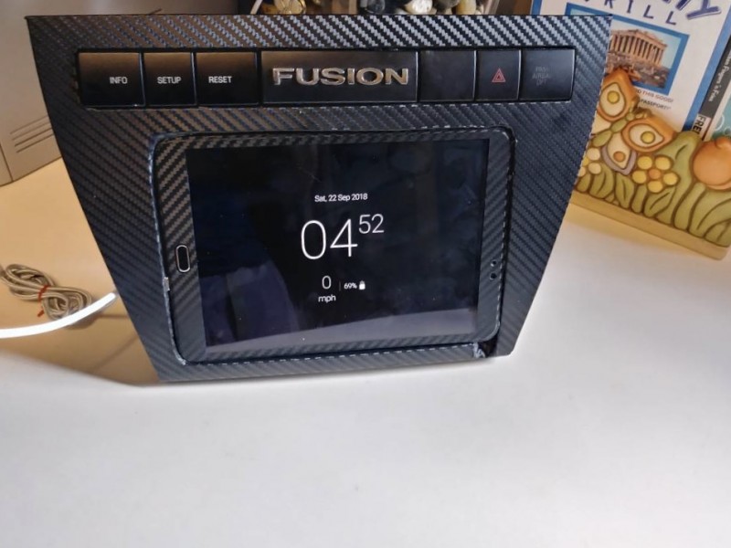

Visto che per ora andiamo avanti così diamogli una sistemata alla meno peggio
Tablet versione stealth
Anche la scocca centrale della plancia ha subito lo stesso trattamento opaco come il tablet:
Così era prima del trattamento sia tablet che scocca:

A cosa ti riferisci... ? Il "mattone" ancora deve arrivare...Alessio Giomi ha scritto:Maaaaa.... Non ci sono novità??
(a proposito non so perché l'ultima foto me la da sottosopra, sul telefono è diritta, come la carico sul forum esce sottosopra, provato più volte ma niente, mah...)
Ma hai fatto tu a mano la sede per il tablet?
