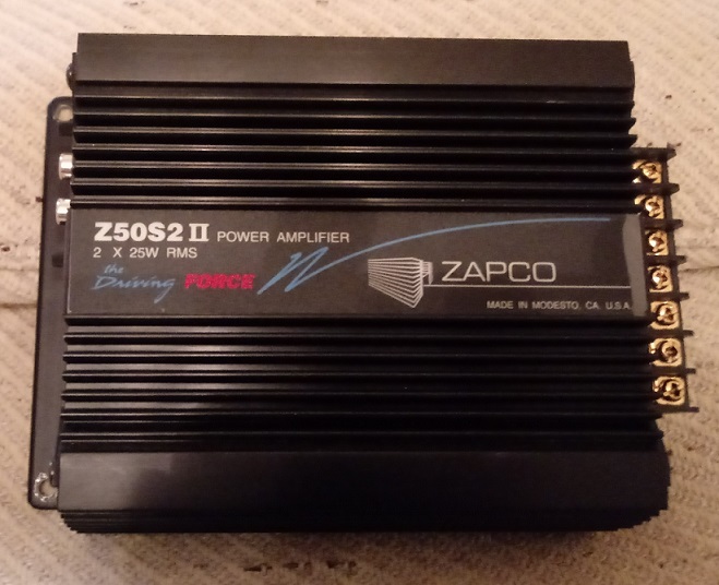

Questa mattina sono passato PER CASO da SDA e mi hanno consegnato un pacco...
Dentro c'era questo....

Ma scusate eh... mo 'sto II (seconda serie) da dove scappa fuori? Cioè tra Z, Studio, S2, C2, "liscio"... certo che Zapco non ti ci fa capire niente...

Non so quali siamo le differenze.
Il realtá non è un BUMP vero e proprio ma un TIC del tutto gestibile abbassando il volume prima di spegnere (cosa che facevo già da prima per abitudine).

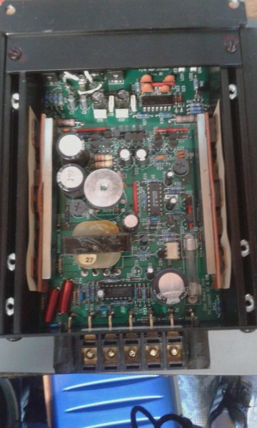

Comunque questo z50S2 II potrebbe essere molto simile al tuo studio internamente.
Bisognerebbe vederli nudi entrambi!!! Forza spogliateli!!!

Già fatto!!!
Confrontando le foto dello Studio bianco di margna91 con quelle dello Z50S2II, si vede che sono diversi.
Non so rispetto allo Studio nero.
Questo lo Z50S2II.
Questo lo Z50S2II.
- IMG-20180622-WA0011.jpg (58.97 KiB) Visto 1082 volte

I particolari quando smonto per il recap.
Oggi mi sono arrivati una parte dei condensatori. Gli altri dovrebbero arrivare giovedì.
