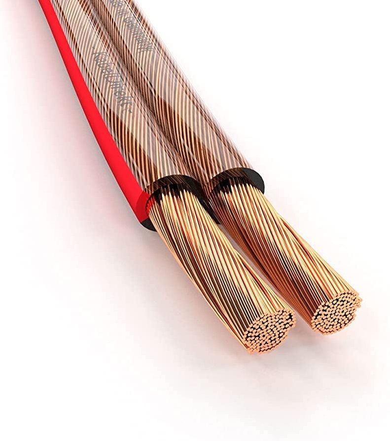

Non per screditare mark,
magari il rame sarà migliore del rosso/nero tuo,
e la tecnologia più avanzata avendo questa "arrotolatura",
ma i trefoli sono grossi, boh...
ovviamente meno paghi meno si ha...

Darios ha scritto: 11 feb 2022, 14:43 Non per screditare mark,
No, considera che la foto che vedi e' un ingrandimento ESAGERATO del cavo che ti fa sembrare i reofori grossi. A casa ho il awg 16, piu' tardi ti facio una foto. ;)
