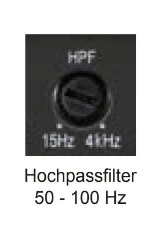

Poi nel libretto da come esempio:
Ore 10 tra 50 e 100 HZ un po' approssimativo ^^

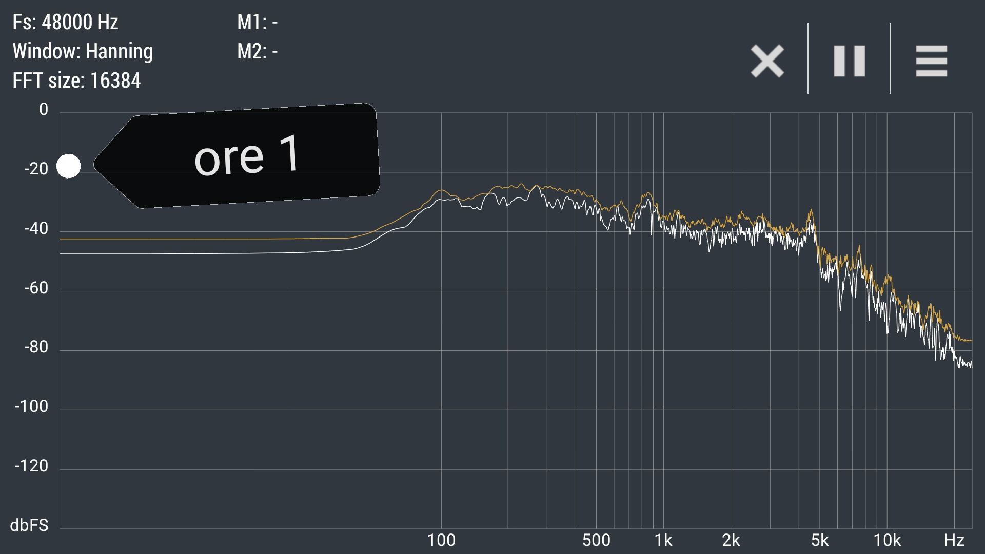

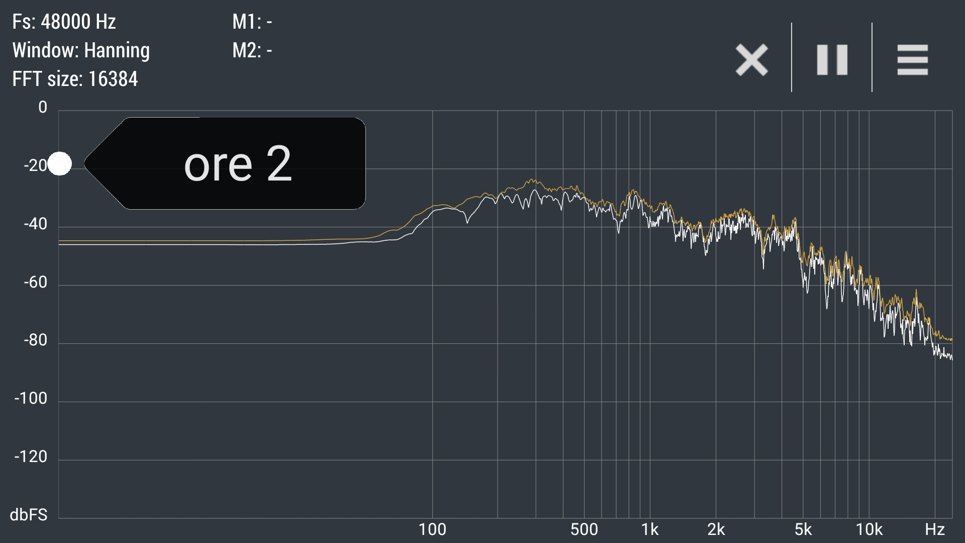

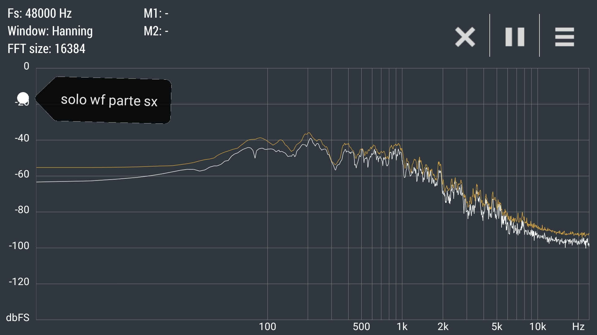

Sono andato avanti fino a ore 2 perché ho visto che c'è stata una variazione sui 100 HZ.
Quindi volevo farvi esaminare questi 3 grafici.
Poi ho fatto anche la prova ad ascoltare solo gli woofer.
Ho notato che c'è una "vibrazione" sul basso che va a sparire superato le ore 11 arrivando a sentirlo più pulito

Io lascerei intorno alle "ore 11" magari un pelarino di più...
Ora metti la regolazione di passa alto e del passa basso sul woofer e misura al solito volume 38 entrambe i wf a dx e sx dalla posizione di ascolto.
Cosí vediamo cosa esce...

The_Bis ha scritto: 18 mar 2022, 13:40 Io lascerei intorno alle "ore 11" magari un pelarino di più...
Solo wf senza tw?

Re: Amplificatore può migliorare il mio impianto?
#328
Per ora si.
Poi se vuoi puoi fare pure quelle del tweeter senza woofer ed infine insieme canale dx e la sx.

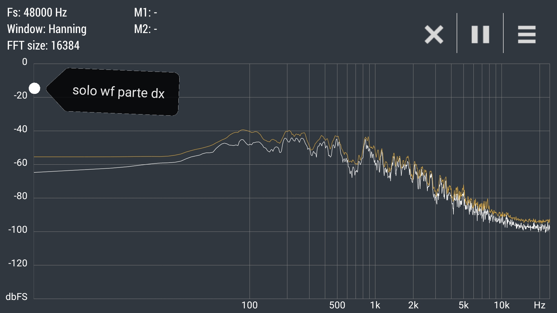

Entrambi woofer senza tweeter
Dx:
Sx:

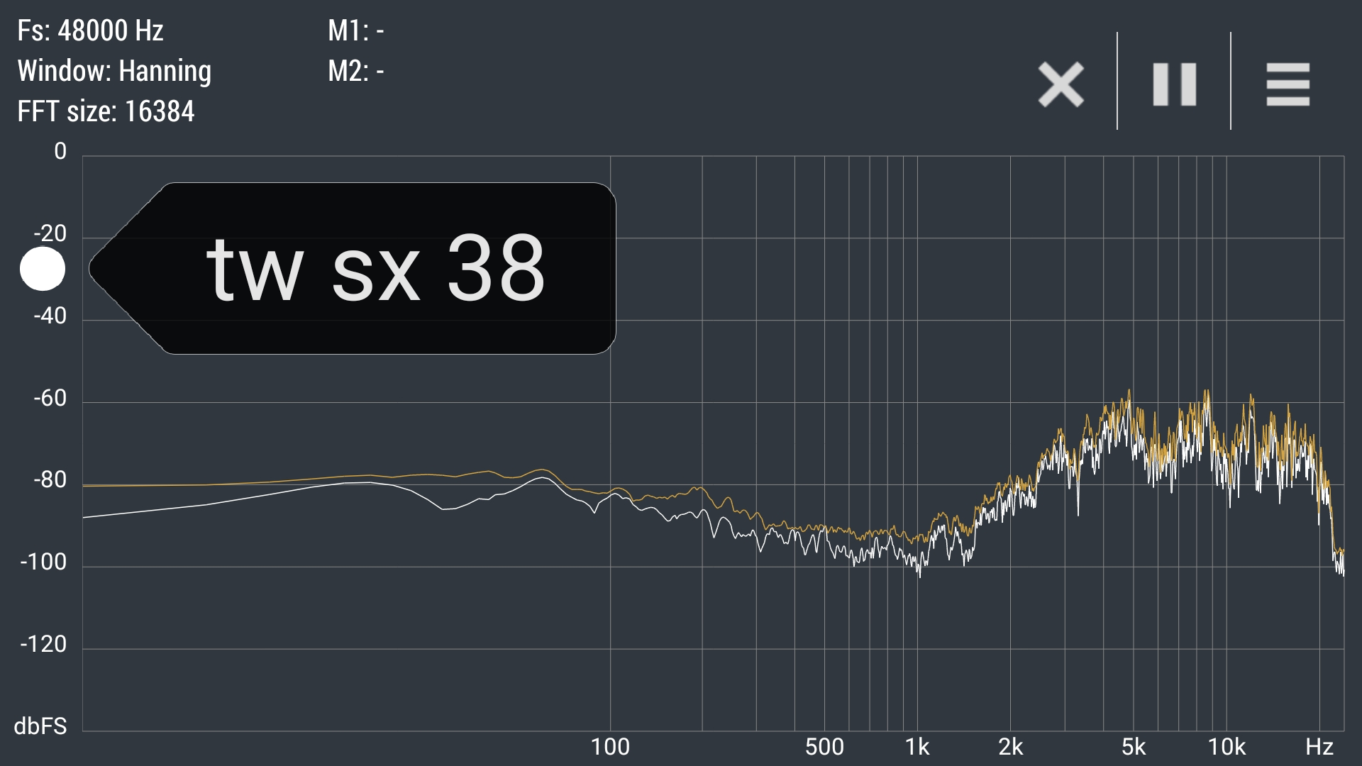

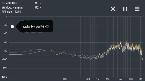

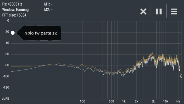

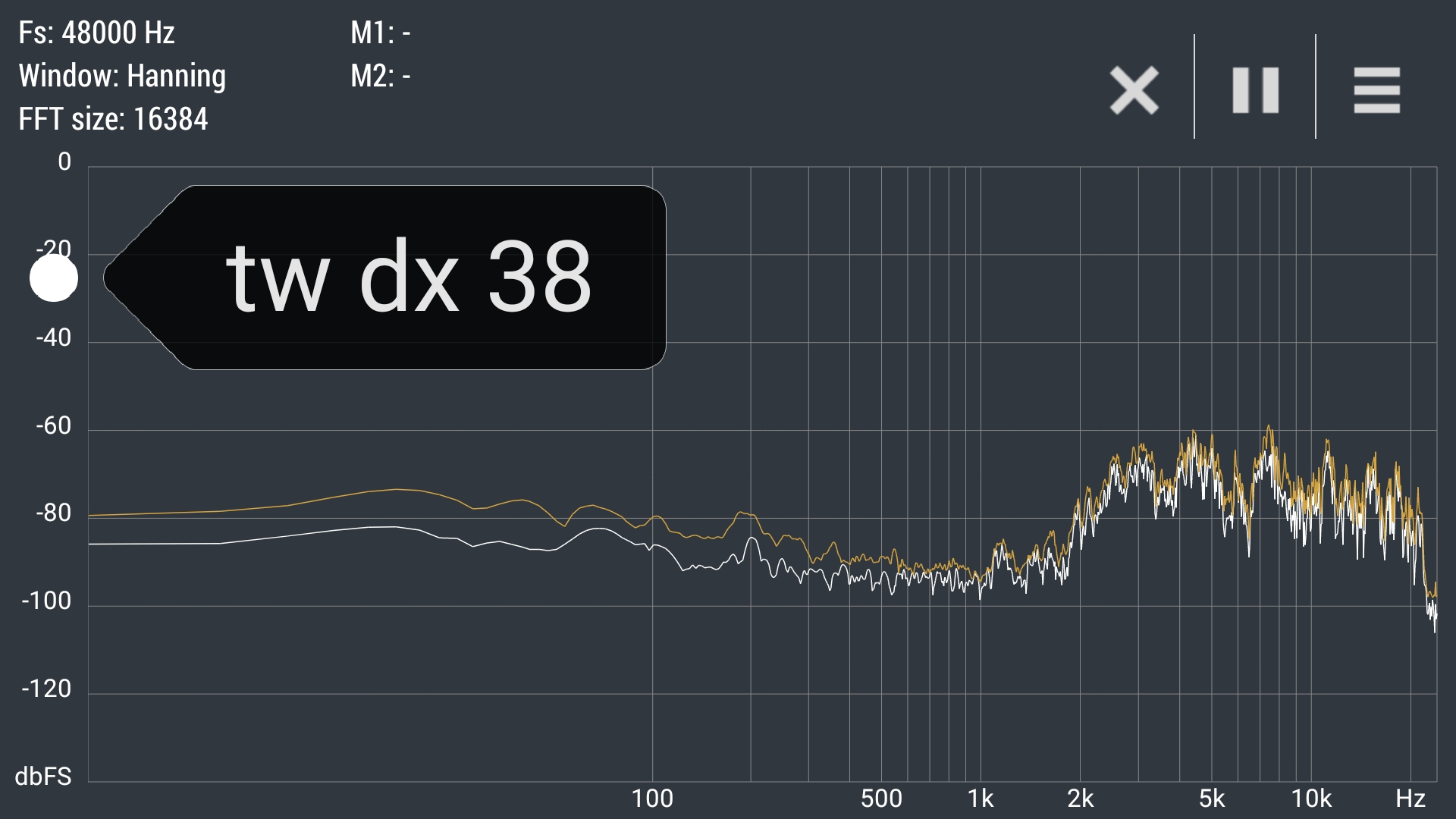

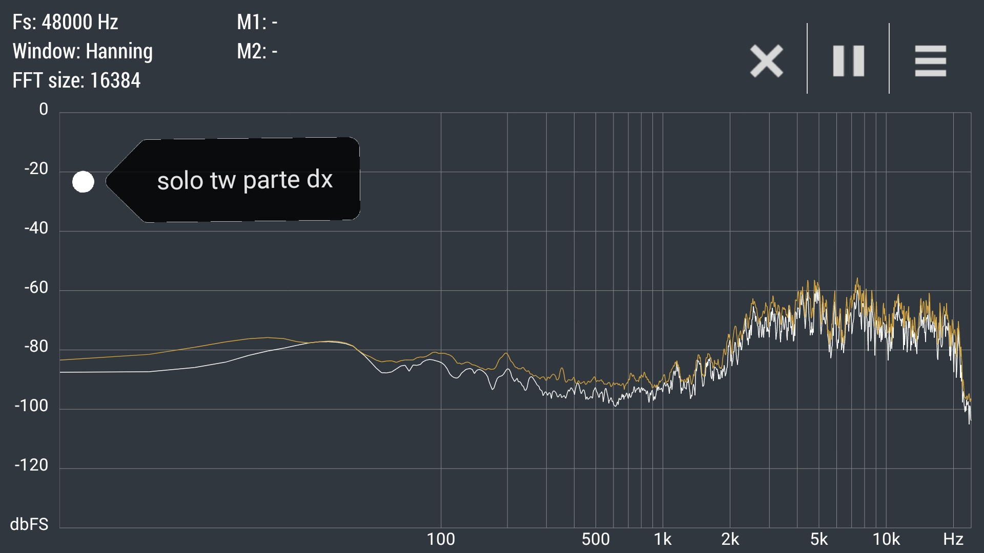

Tw singolarmente
Dx:
Sx:

Il tweeter senza taglio o con il filtro come lo hai adesso?
In pratica come stanno regolati i tagli in questa misurazione?

Scusate non mi sono spiegato.
Misurare gli AP che suonano insieme adesso non serve.
Intendevo Misurare i Woofer. Configurati secondo quanto precedentemente visto sempre presi singolarmente ma misurando sia DX che SX una volta impostati i tagli.
Bene che tu abbia misurato anche i Tweeter ma anche su quelli va fatta un po' di analisi...

Armando Proietti ha scritto: 18 mar 2022, 18:49 Il tweeter senza taglio o con il filtro come lo hai adesso?
I tweeter sono a 4khz

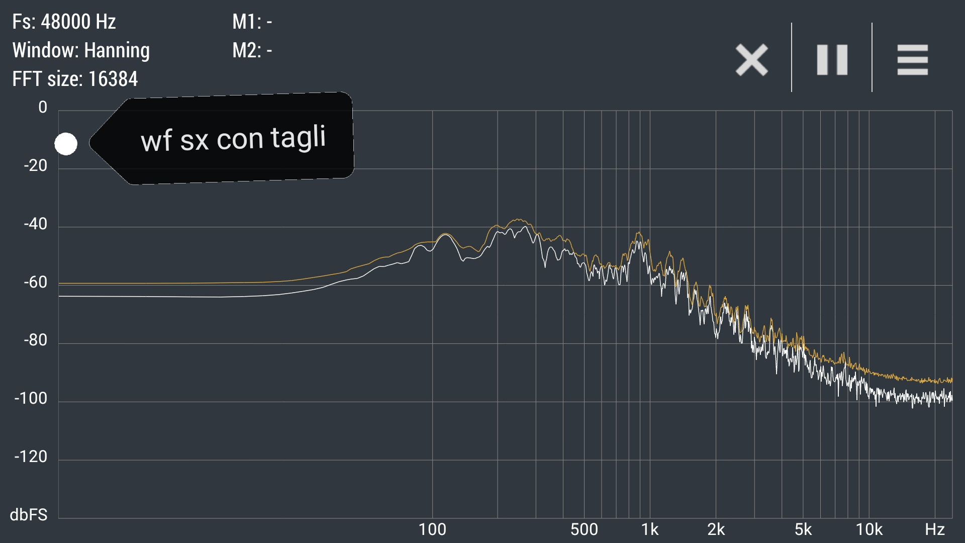

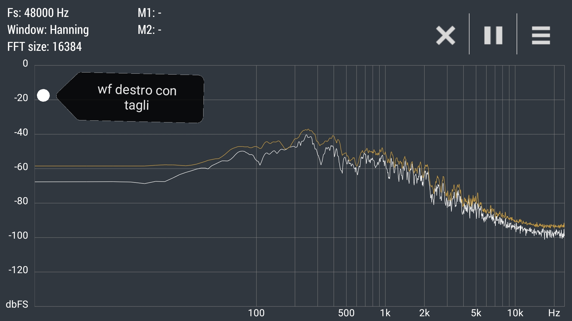

Ecco i woofer con i tagli impostati e misurati singolarmente:
Sinistro
Destro
