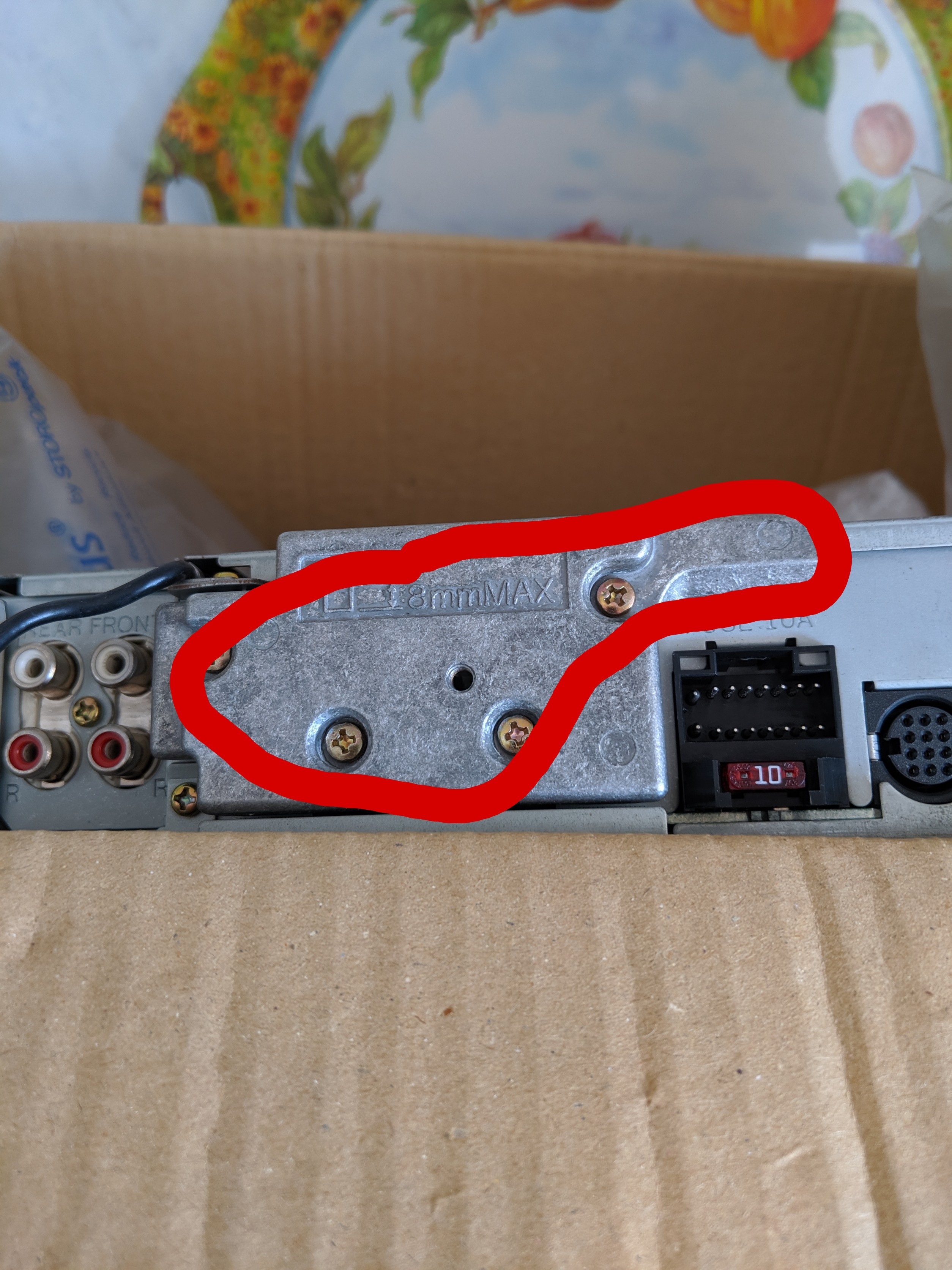

Ecco la parte che era incandescente. Premetto avevo appoggiato il Kenwood acceso al sole sopra al cruscotto...

È normale che scaldi. Quello è il dissipatore del finale.
Questo essere incandescente come lo hai misurato?
Col ditometro?
Considera che se riesci tenerci la mano siamo sotto i 50 gradi e quindi è la normalità.
