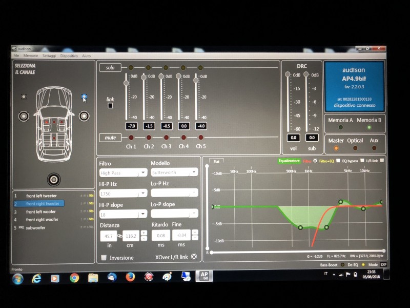

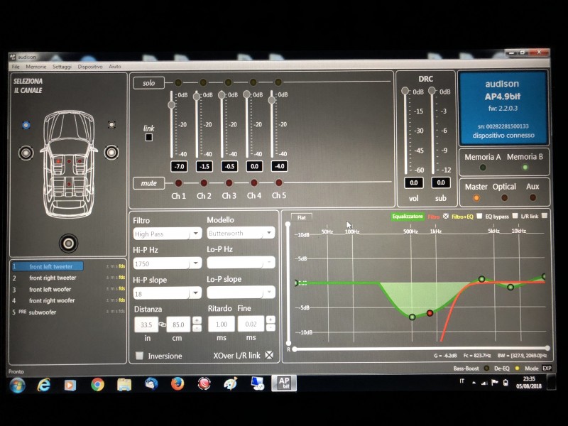

Da me, ad esempio, i tweeters sono tagliati a 1750 Hz 18 db/ottava e fortemente equalizzati nella zona di incrocio, differenziati nei due canali. Ed i woofers sono tagliati a 1400 Hz 12 db/ottava. Elettricamente parlando, c'è un buco molto ampio e differente, nella zona di incrocio. Ma nella realtà, i medi sono estremamente presenti. E purtroppo a sinistra arrivano quelli di destra a "riempire il buco", destabilizzando la scena.
Questo è il tw sinistro, che deve ricuperare ciò che non arriva dal woofer, che è molto vicino: Questo è il tw destro, che invece è aiutato dal woofer, molto più in asse: Questa è la risposta elettrica globale del canale sinistro: Questa la risposta globale del destro: Chiaro che sul sinistro, in gran parte fuori asse all'incrocio, vi è meno attenuazione dei medi.
Tu puoi superare questo problema, visto che hai dei coassiali (ti si sposta a 350 Hz, tra loro ed i woofers, ma la cosa è molto meno critica..). Ma il rapporto tra campo diretto e riflesso vale comunque eh..
Soprattutto a 5 KHz con i vetri così vicini.

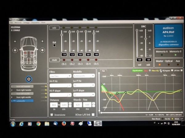

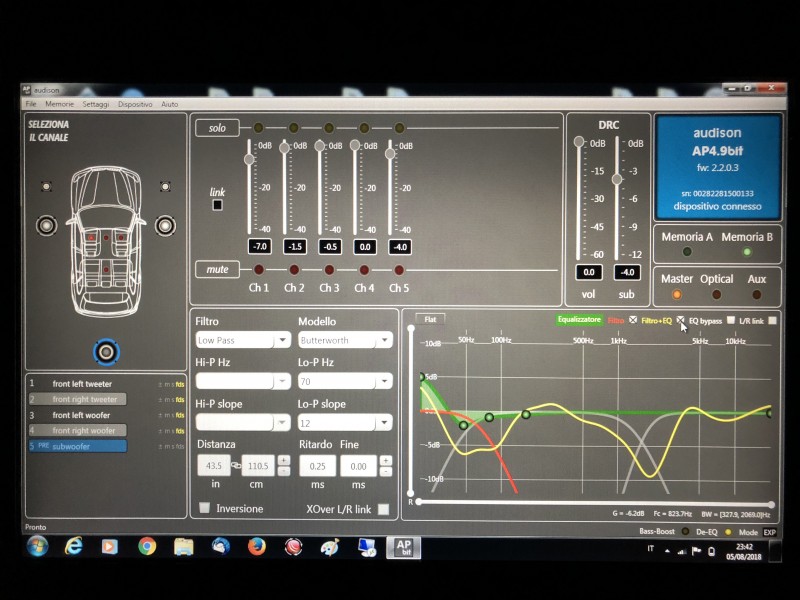

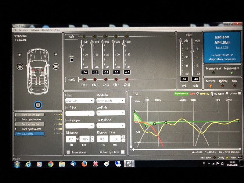

Sul discorso del sub, beh, è un altro punto critico. Vale anche li la fase, ma anche le parti di abitacolo che vibrano assieme a lui, ma le cui vibrazioni si propagano in tempi diversi. Vedi sempre un problema che sto vivendo: la cappelliera che suona e che Dinosa ha risolto forandola ed appesantendola.
Se lo tieni basso a livello di rifinitura, intanto si sposta in bassonla frequenza di incrocio (perchè gli incroci hanno una pendenza, quindi l'intersezione tra le due pendenze cambia con l'ampiezza). Poi ecciti meno le risonanze dell'abitacolo. Quindi, alzando il livello, il punch lo fai riprodurre dal sub. Ed ovviamente diventa ben localizzabile.. Sovrasta i woofers nella zona della botta: tra i 50 ed i 100 Hz. Ci vuole poco a spostare la frequenza di incrocio di 20/30 Hz, alzando di 5/6 db il livello del sub.. Quella che leggi nella sorgente, vale solo se tieni le vie attigue allo stesso livello. Dovresti abbassare il passa basso, mano a mano che alzi il livello. Ti renderai presto conto che se vvuoi sentire la botta davanti, la devono riprodurre inwoofers in porta.

Per quanto riguarda la risposta in frequenza, bisognerebbe misurarla anche fuori asse. E valutare il rapporto fra campo diretto e riflesso e come si trova la fase in quel punto.. in pratica, quella misura in asse e in campo libero è giusto indicativa per valutare i tagli. In linea di massima non rappresenta il suono che otterrai. Quini, affidati all'orecchio, dato che quegli altoparlanti non sono stati concepiti (e misurati) in funzione car audio.
Soprattutto a 5 KHz con i vetri così vicini.![]()

Il sub a me non deve darmi il punch, perchè il grosso del punch credimi mi viene dai wf, riuscendo quindi a regolare tutto in tal senso il sub mi diventa veramente molto poco localizzabile!ozama ha scritto:Sul discorso del sub, beh, è un altro punto critico. Vale anche li la fase, ma anche le parti di abitacolo che vibrano assieme a lui, ma le cui vibrazioni si propagano in tempi diversi. Vedi sempre un problema che sto vivendo: la cappelliera che suona e che Dinosa ha risolto forandola ed appesantendola.
Se lo tieni basso a livello di rifinitura, intanto si sposta in bassonla frequenza di incrocio (perchè gli incroci hanno una pendenza, quindi l'intersezione tra le due pendenze cambia con l'ampiezza). Poi ecciti meno le risonanze dell'abitacolo. Quindi, alzando il livello, il punch lo fai riprodurre dal sub. Ed ovviamente diventa ben localizzabile.. Sovrasta i woofers nella zona della botta: tra i 50 ed i 100 Hz. Ci vuole poco a spostare la frequenza di incrocio di 20/30 Hz, alzando di 5/6 db il livello del sub.. Quella che leggi nella sorgente, vale solo se tieni le vie attigue allo stesso livello. Dovresti abbassare il passa basso, mano a mano che alzi il livello. Ti renderai presto conto che se vvuoi sentire la botta davanti, la devono riprodurre inwoofers in porta.![]()

Per "far sparire" il sub io lo attenuo di qualche db e ritardo tutto il fronte di qualche ms (avevo aggiunto 2ms nell'ultimo impianto). La "botta" del basso dovrebbe provenire dal vetro, non dalle portiere o dal bagagliaio. tutti gli altoparlanti devono "sparire". La soluzione sta tutta nella giusta taratura e nella perfetta messa in fase del sistema
se tagli in alto i woofer a 12db e i tweeter a 12db potresti provare a invertire la fase al medio. Dipende dall'auto e dal resto dell'impianto, ma potresti ottenere una miglior scena sonora.
Se hai la possibilità è meglio se i tempi di volo li misuri con della strumentazione adatta. una perfetta messa in fase aiuta e non poco.
Eviterei di storpiare la risposta con l'equalizzatore, di solito crea più danni che altro. per variare la risposta conviene riguardare l'installazione, orientamento, taratura. se ci sono riflessioni strane non si "risolvono" con l'equalizzatore.
Secondo me il taglio sul woofer a 40hz ci può stare (tagliavo anch'io a 40hz 12db). il sub lo tagliavo a 60hz 24db e lo attenuavo di 2-3db rispetto al woofer. poi ritardando tutto il fronte rispetto al sub riuscivo a ottenere una gamma bassa e ultrabassa ottima. Sicuramente nel mio impianto aiutavano anche i woofer, avevo dei 20 piuttosto ignoranti (cw202) spinti da un rockford anch'esso ignorante

Io, se guardi bene le foto che ho postato riguardo alla risposta elettrica del mio sistema, tra tw destro e sinistro ho 5,5 db di differenza.
Nel mio caso, è normale. Uno è a 70 cm circa ed uno è a 120 cm circa.. in più, il sinistro, per "guardarmi l'orecchio", è orientato in modo da ricevere il carico acustico della parete del montante: è a ridosso e quasi a 90 gradi rispetto ad esso. Intorno ai 3/4 Khz, infatti, se guardi, il destro ha una equalizzazione più accentuata di 1 o 2 db circa, nonostante abbia il woofer che gli da manforte. È necessario per compensare la simmetria di risposta L/R.
Con i woofers la cosa è meno evidente, perchè quello sinistro è fortemente fuori asse ma molto più vicino, c'è la presenza del mio corpo che attenua le medie e le equalizzazioni compensative introdotte per arrivare a risposte il più possibile uniformi, sballano i riferimenti che possono dare i soli livelli.
Non crucciarti troppo, quindi, se ti sembra che i livelli siano "sballati". Fidati comunque delle orecchie.

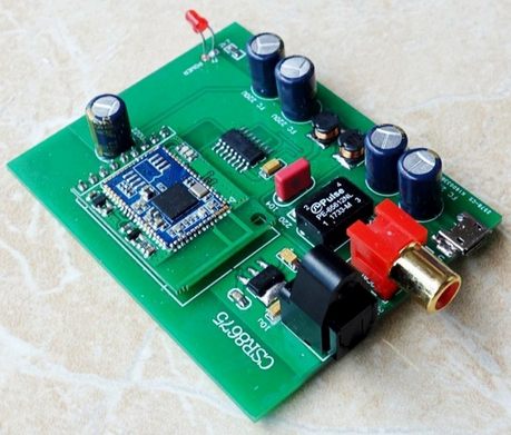

Vi presento l'ultima diavoleria appena arrivata :
All'apparenza può sembrare il classico ricevitore Bluetooth. E lo è, ma con la particolarità che questo è l'unico attualmente in commercio che supporta collegamento con protocollo aptx HD.
Per farla breve la tecnologia aptx è stata specificamente creata per protocollo audio, introdotta dal produttore di cpu Qualcomm. La trasmissione aptx avviene a 16bit 44khz, qualità cd praticamente, la versione superiore HD avviene invece a 24 bit 48k. In realtà poi con le conversioni dei dispositivi si è un pò più sotto, pare che con aptx si abbia un ascolto pari a quelli di un mp3 a 320kb (che già è ottimo) mentre in HD la frequenza di campionamento è almeno il doppio.
Aprite e curiisate.
https://www.aptx.com/aptx-hd
Come dicevo questo è l'unico dispositivo attualmente in commercio che supporta il protocollo aptx HD, ovvero l'unico che abbia anche uscita ottica!
Lavora tra l'altro sia in ricezione che in trasmissione. Ed ovviamente a me serve come ricevitore...
Sembra ben fatto, dotazione molto ricca (c'è addirittura un cavetto ottico di circa 1mt), testato col telefonino e dopo averli accoppiati per la prima volta da dispositivi spenti all'accensione il collegamento è quasi istantaneo!
Altra cosa davvero utile è che in collegamento si accende il led di riferimento ad indicare con quale protocollo è collegato. Ed ho scoperto che il mio smartphone supporta aptx.

In effetti è un bel passo avanti qualitativamente per la trasmissione audio via bluetooth.
Su, come al solito, aliexpress sono già disponibili svariate interfacce, basate sul chip Qualcomm CSR8675 (bluetooth 5) https://www.qualcomm.com/media/document ... -brief.pdf.
E' davvero un chippino "magico" integra praticamente tutto: intefacce audio in/out analogiche/digitali (sia spdif che i2s), memoria flash e ram, microcontrollore, addirittura la logica di controllo per la ricarica batteria.
Certo che però... oggi la vita di un progettista è una pacchia rispetto al passato, praticamente in ogni ambito trovi si può dire la "pappa pronta" (ma nonostante ciò non che manchino i prodotti riusciti male, e alle volte molto male..).
