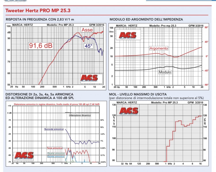

Ce ne sono tanti. Giusto per vedere ho aperto ora un acs a caso, il primo che ho trovato: Silence lab WFX 165. A 45° di angolo arriva a 5khz, dopo i 2khz non è lineare ma va addirittura in esaltazione. Ovviamente lo si filtra prima per tenerlo sotto controllo.
Era per dire che però il suono che emette in fuori asse non muore di botto a 2000 hz. Che poi nel caso dei woofer precedentemente citati è una misura in aria libera e che in abitacolo può solo peggiorare, all'atto pratico magari arriveranno a 1500 hz massimo per dirne una visto il disturbo delle gambe e delle strutture.
Appunto, il contesto auto è critico e non certo paragonabile ad una prova al banco! E col wf di sx credo siamo anche abbondantemente sopra i 45° di fuori asse... T_T

Infatti, le ho provate tutte. O_O Ma i tweeters hanno i loro problemi, quindi al momento sono in empasse. T_T
Penso che saranno la prima cosa che cambierò, anche perchè hanno pure loro una importante caratterizzazione che li rende individuabili con qualsiasi taglio (anche in4 KHz 12 db/ottava del loro passivo del kit).
Li ho spostati pure dalle predisposizioni ai triangoli, e pure testati orientati in vari modi. Ma non c'è verso di farli sparire.
Sono questi:
Comincerò a valutare un po' di prodotti più lineari.
Per ora, Posso tagliarli anche a 2 KHz, questi. Al momento, li sto testando a 2250 12/18/24 db/ottava.
Ce la fanno senza problemi. Ma in qualsiasi modo, a certe frequenze si percepisce la posizione, distorcendo la scena. Quindi non risolvo. :@

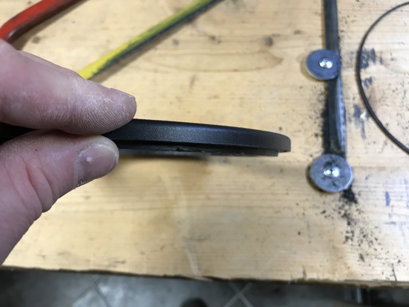

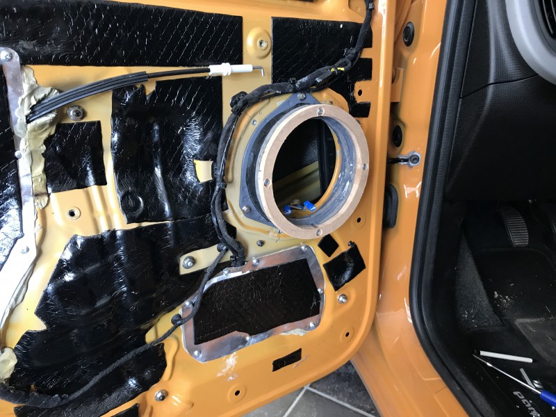

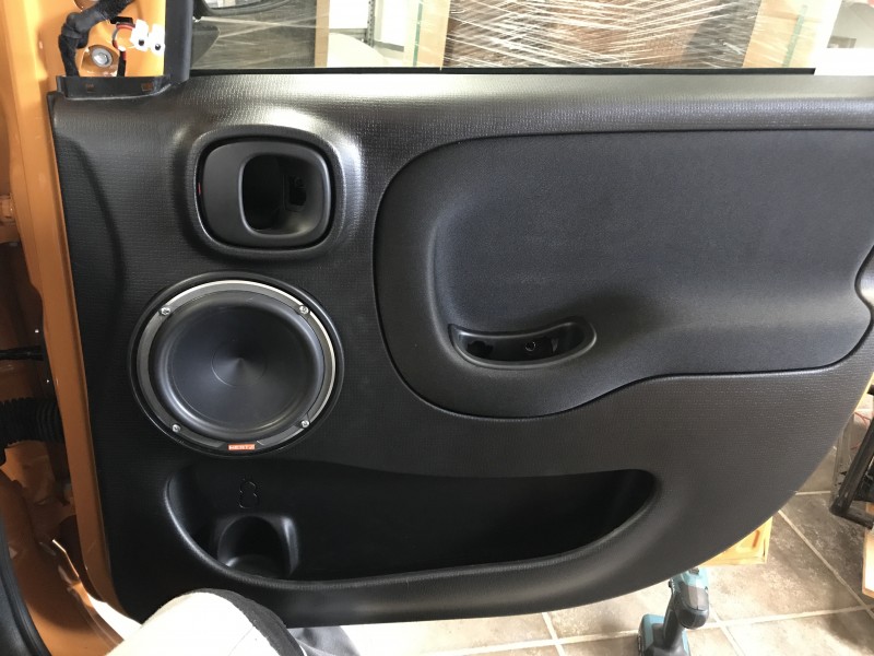

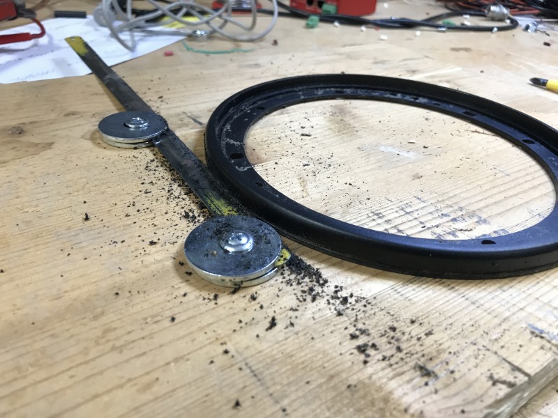

Visto che sto cercando di capire, ieri ho fatto uno dei lavori che avevo in mente per modificare la situazione: portare a filo cartella i woofers, per ridurre le diffrazioni.
Per fare questo, ho allargato il foro nella cartella:
ed ho aggiungo un anello di 1 cm al supporto:
Ed ho dovuto fare alla griglia la stessa modifica che ha fatto Dinosa..
dinosa
Messaggi: 394
#332
Messaggio da dinosa »
A pelle prime impressioni ? Ozama
Sorgente - Alpine DVA9860r
DSP Mosconi Aerospace 6/8
Messaggi: 13321
#333

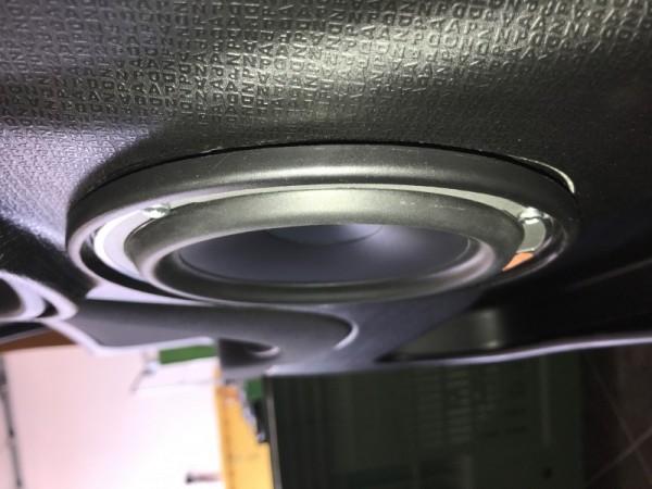

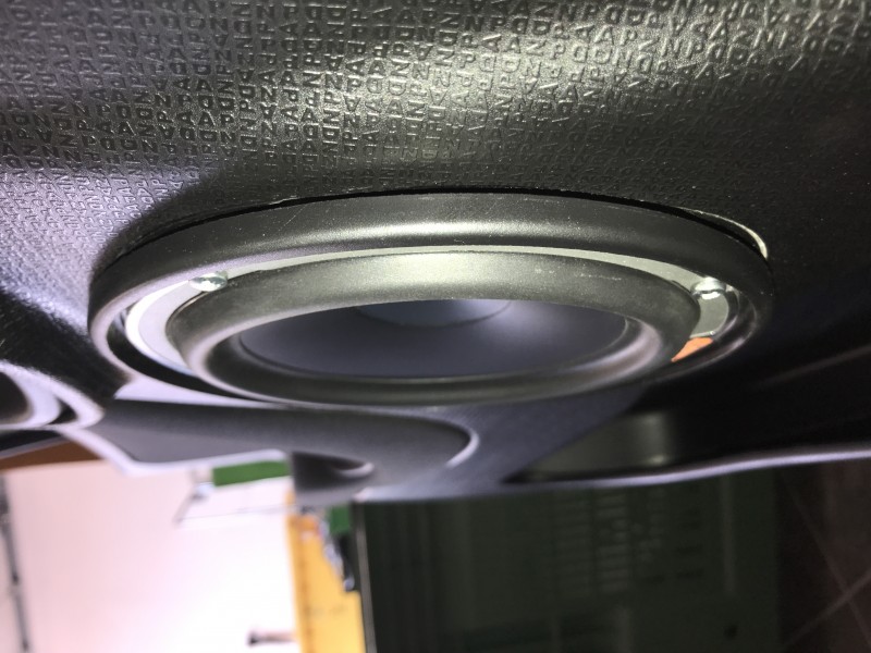

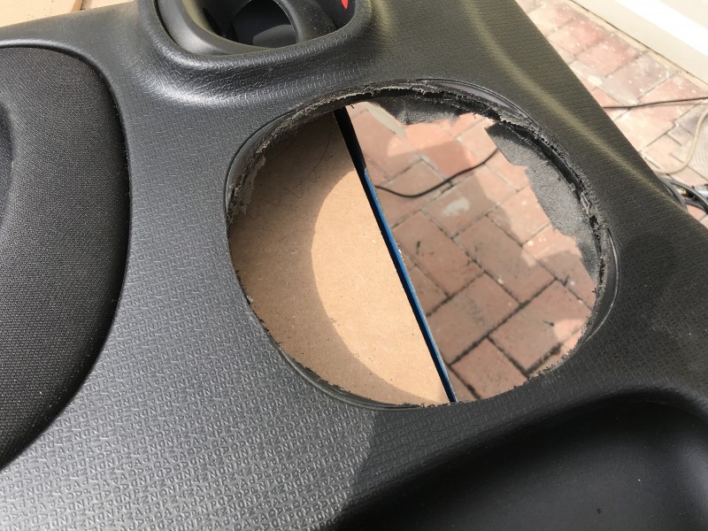

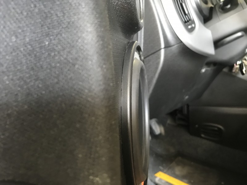

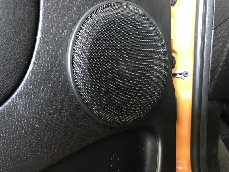

La griglia, fissata tra l'altoparlante ed il supporto, sovrasta e copre il foro sulla cartella, rendendo la cosa esteticamente piacevole.

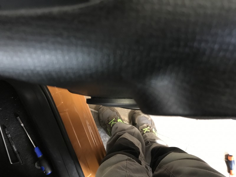

Ora, il supporto è orientato come in origine: solo verso l'alto. E la cartella è orientata verso la plancia. Quindi, osservando il woofer dall'alto, a portiera aperta, si nota un piccolo scostamento della griglie su quel lato. Nulla che possa togliermi il sonno e che valga la pena di "rimediare".
Qui, diversi punti di vista:
Dell'estetica, sono molto soddisfatto. :yes:
Devo ringraziare tantissimo Dinosa per aver condiviso e spiegato anche a voce per telefono le varie prove e lavorazioni che ha fatto alla sua Panda!
Ma quante birre ti devo pagare!!! :hahahah:
Adesso spero di riuscire a migliorare pure i risultati sonori.. ^^

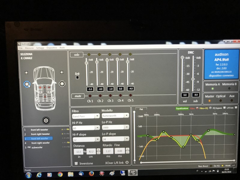

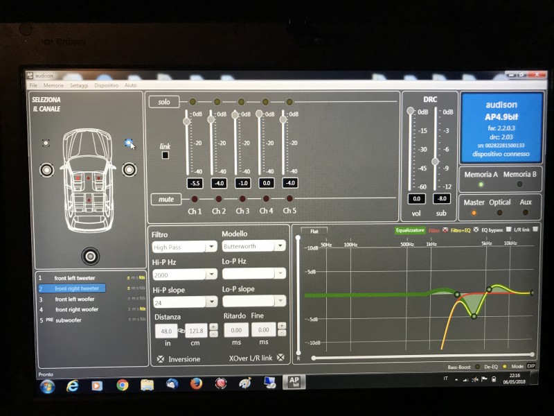

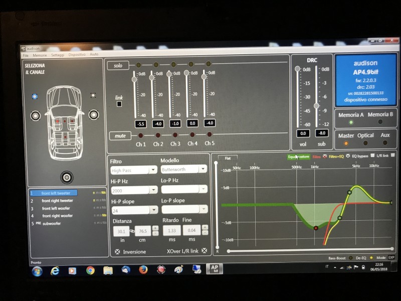

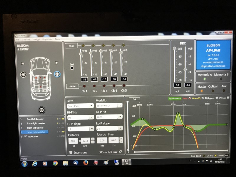

Allora.. Sono sceso con il PC a fare un po' di casino e devo dire che i risultati si sentono! :arr:
Già avevo avuto delle sensazioni mentre rincasavo in tutta fretta dal laboratorio, ieri sera. Ma ora, provando con il generatore sul telefono, ho potuto constatare che la riflessione a 1600 Hz è ben ridimensionata anche senza l'accecamento meccanico. :yes:
Invece, quella ad 1 KHz (destro su orecchio sinistro) sparisce solo se apro il vetro. E ce n'è una opposta (sinistro che si sente a destra) a 1300 Hz. Bisogna accettarle: dipendono dalla macchina. O si fa un 3 vie tagliato sui 350/400 Hz, oppure certe irregolarità si possono solo smussare un po', almeno per quello che ho potuto provare io sulla mia Panda e con i miei woofers. ^^
Ho notato anche che spostando la gamba sinistra si modifica moltissimo la risposta nel terzo di ottava dei 630 Hz. Pochissimo invece le altre frequenze..
Ho fatto alcune prove provando a variare i ritardi temporali (ovviamente con i due canali in funzione) a varie frequenze, constatando che le interferenze tra i canali non cambiano significativamente. :hmm:
Ci sono cose che bisogna accettarle e provare a "smussarle" adottando un'equalizzazione contraria, appena pronunciata. Senza esagerare, perchè tanto è inutile e poi si rovina il timbro per tentare di migliorare la scena. Cosa che è ben peggiore della scena instabile.. -.-
Comunque, ora che la media emessa dai woofers è più regolare, ho riequalizzato da zero e impostato comunque i tagli a 2 KHz, 24 db/ottava su entrambe le vie. Ebbene, ho provato anche a portare la scena al centro del cruscotto (prima l'avevo centrata davanti a me, con i soliti problemi di compressione, perchè comunque era più piacevole), constatando che ora riesco a tollerarla molto meglio. Ed è molto più stabile di prima! :yes:
Purtroppo mi si è scaricato il PC durante la carrellata di brani di affinamento, ed il livello del tweeter sinistro è da rivedere. E forse anche un pelo l'equalizzazione. Al momento è troppo alto.
Insomma, gli incubi ricorrenti non sono ancora cessati. Però si sono molto diradati! :hahahah: :hahahah: :hahahah:
Domani sera diamo un'altra ritoccatina. Intanto ascolto un po'.
