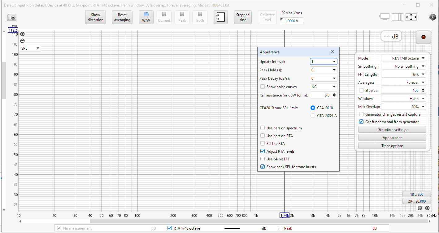

ti allego come era configurato prima.... in pratica cambiava solo in Appearance in quanto era impostato "Use bars on RTA" anziché Adgiust RTA levels.....Tale impostazione influiva a qualcosa?

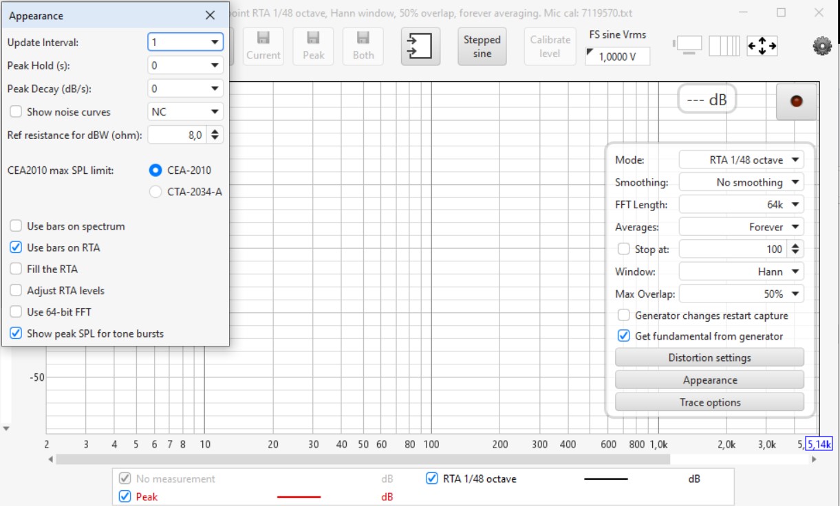

Re: Impianto su Touran
Hai perso anche Adjust RTA level...
In ogni caso, la mia naturalmente è la solita spiegazione dell'ovvio, Use Bars on RTA mostra le Barre sull'RTA mentre se lo disattivi le Barre non si vedono.
Considera che a risoluzione di 1/48 di ottava le barre sono molto piccole, ma siccome è un no-sense portare dentro una misura a "scalini" è molto meglio disattivarlo.
P.s.: è togli dal grafico anche il Peak (la linea rossa) a te non serve...

....purtroppo non sapevo ed e rimasta di default "Use bars on RTA"
