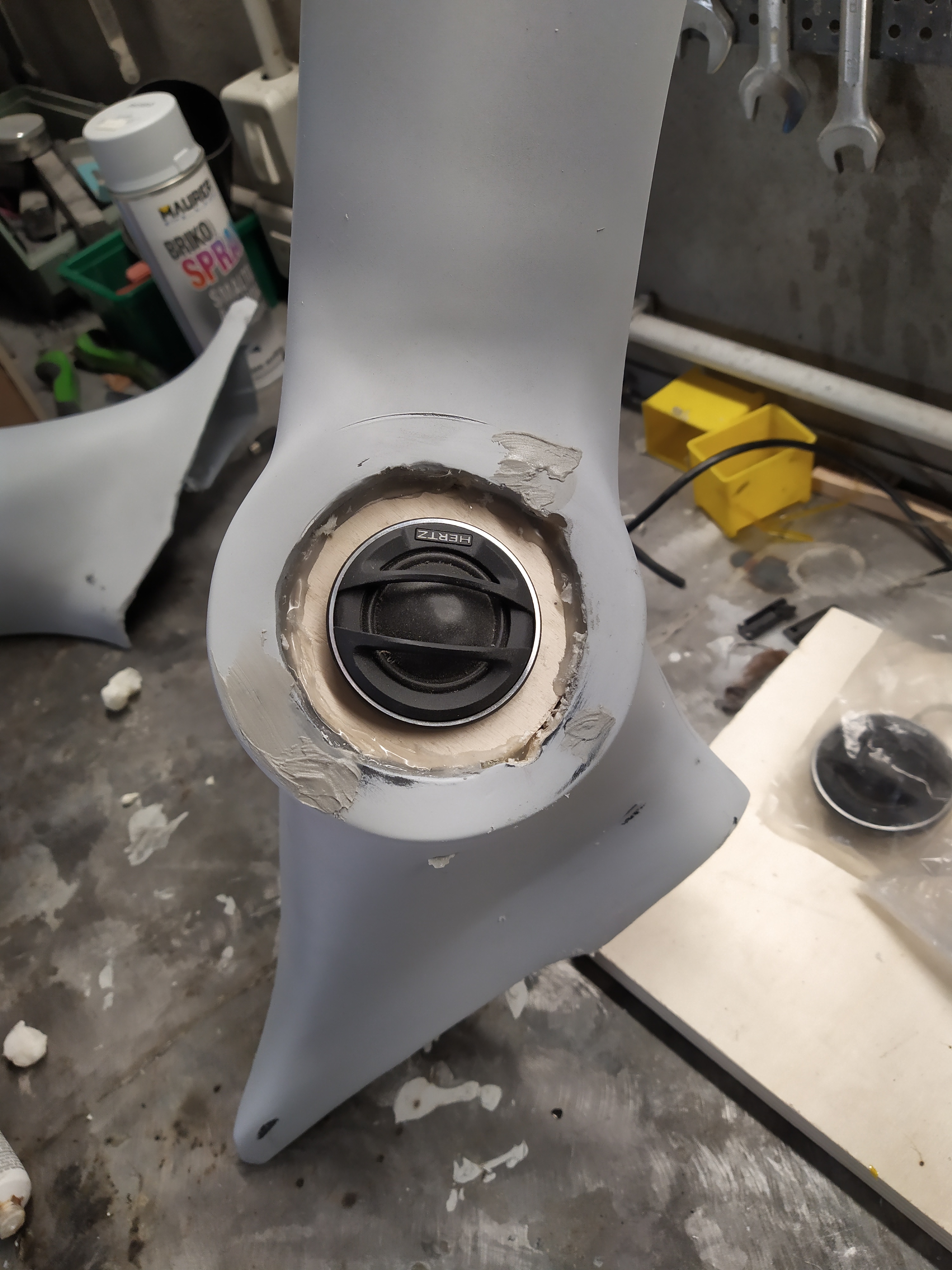

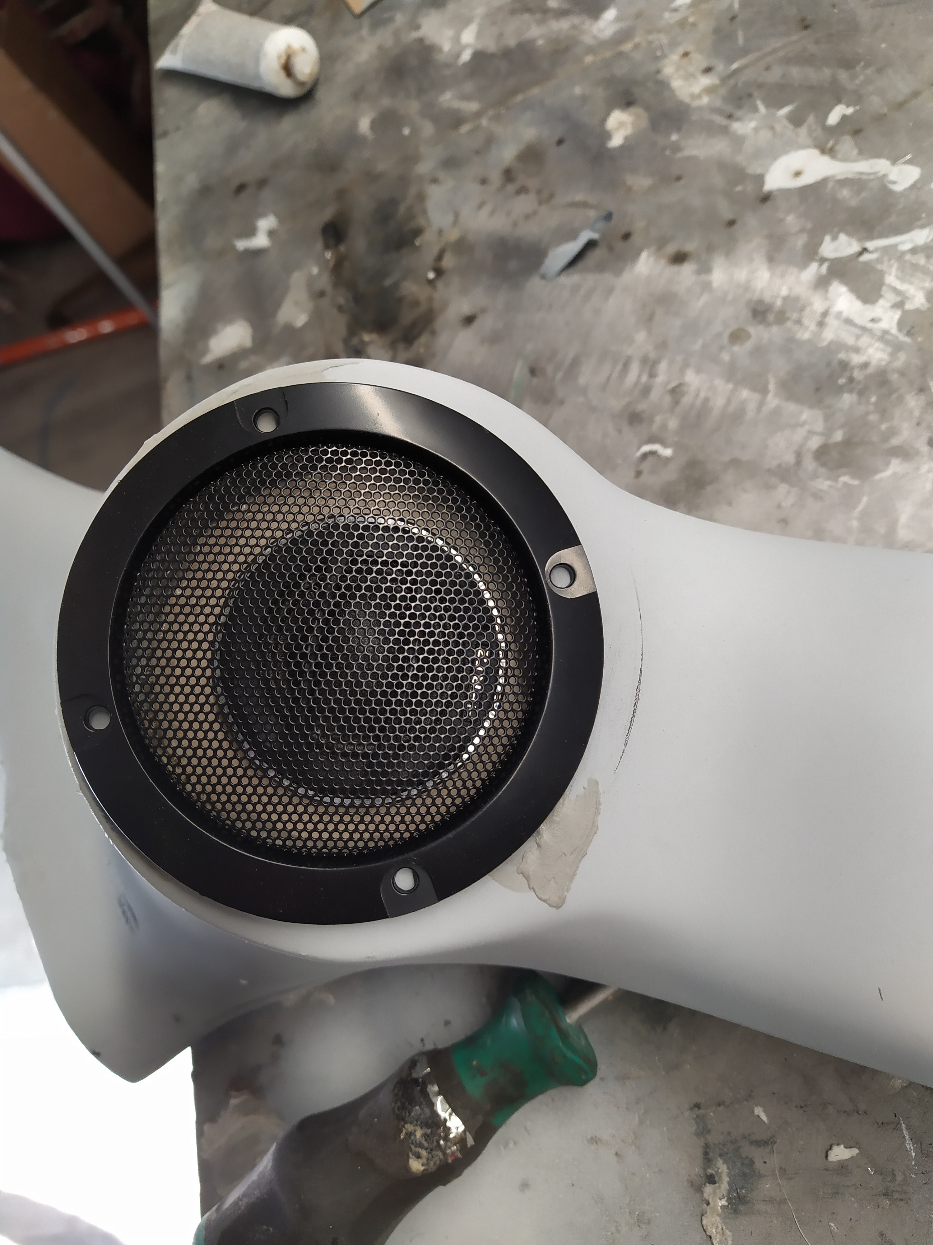

Ora Faccio così e provo.le flange in legno sono ulteriormente orientate.se mi soddisfa ci metto mezza giornata a rifare due montanti.perche tenerli così grossi non ha senso.minkia sono demoralizzato,devo aprire un mercatino

Senza tante prove si sente subito che il tw ml 280 soffre poco il fuori asse .se mi sposto verso il parabrezza non cambia nulla .gli altri componenti invece subiscono un'attenuazione bestiale sopra i 10khz.avevo dato per scontato di poter mettere in asse un full range ,ma non è così perché anche a costo di stravolgere l'estetica dell'auto non mi è stato possibile.C'e anche da dire un'altra cosa:con una flangia posizionata e tutta aperta ai lati,la misura è una.appena fatta la vetroresina la misura cambia totalmente.ero molto soddisfatto del suono del faital pro 3 pollici.ma dopo essere stato chiuso anche con una feritoia dietro al montante per farlo respirare,mi faceva un dispetto assurdo:un picco a 2000hz allucinante che non calava neanche con l'eq a meno 10 db.qui si tratta veramente di chiudere i contatti col mondo esterno.ieri dal forte mal di testa mi è toccato prendere la bici e andare nel bosco un paio d'ore.sono arrivato al limite .rifaccio due montanti a regola d'arte (l'unica cosa che ad oggi so fare bene)e ricompro una coppia di ml 280.3
