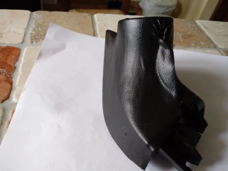

Accantonato per il momento il problema del ronzio, oggi ho provato a impellare i triangoli dei tweeter.
Il primo tentativo faceva talmente schifo che non l'ho nemmeno fotografato. Allora ho tolto la pelle, carteggiato tutta la superficie e riprovato. Risultato: un po' meno schifo di prima ma mi avanza un lembo di pelle che non so come tirare. Un po' come se mi calasse di botto tutta la panza (e ne ho un bel po') e mi rimanesse la pelle sblusata.
Ho anche provato a tagliarlo quel lembo e far combinare i margini ma non c'è verso.

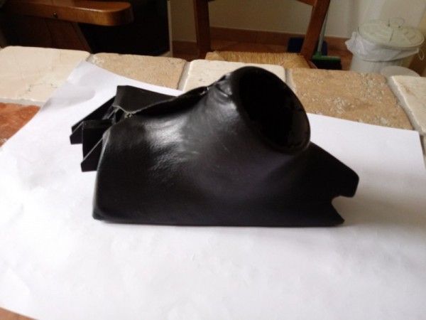

Altra vista

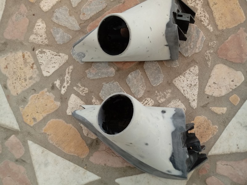

A questo punto penso che la strada della pelle non sia percorribile. E mi dispiace perché a parte quell'inconveniente la finitura ottenuta mi piaceva proprio.
Comunque dopo il secondo tentativo ho carteggiato di nuovo e tolto tutto il bostik e la vecchia vernice .Ora siamo a questo punto.

Ho capito anche il motivo delle bollicine che si erano formate sotto la vernice: in alcuni punti i due componenti dello stucco non di erano amalgamati bene E quindi lo stucco non aveva polimerizzato rimanendo morbido.
Ora ho tolto quelle parti non polimerizzate (fortunatamente poche) e rifatto la stuccatura. Domani carteggio e poi rivado di vernice.
Questa volta però voglio provare lo stucco riempitivo spray e successivamente la vernice satinata o a buccia d'arancia.
