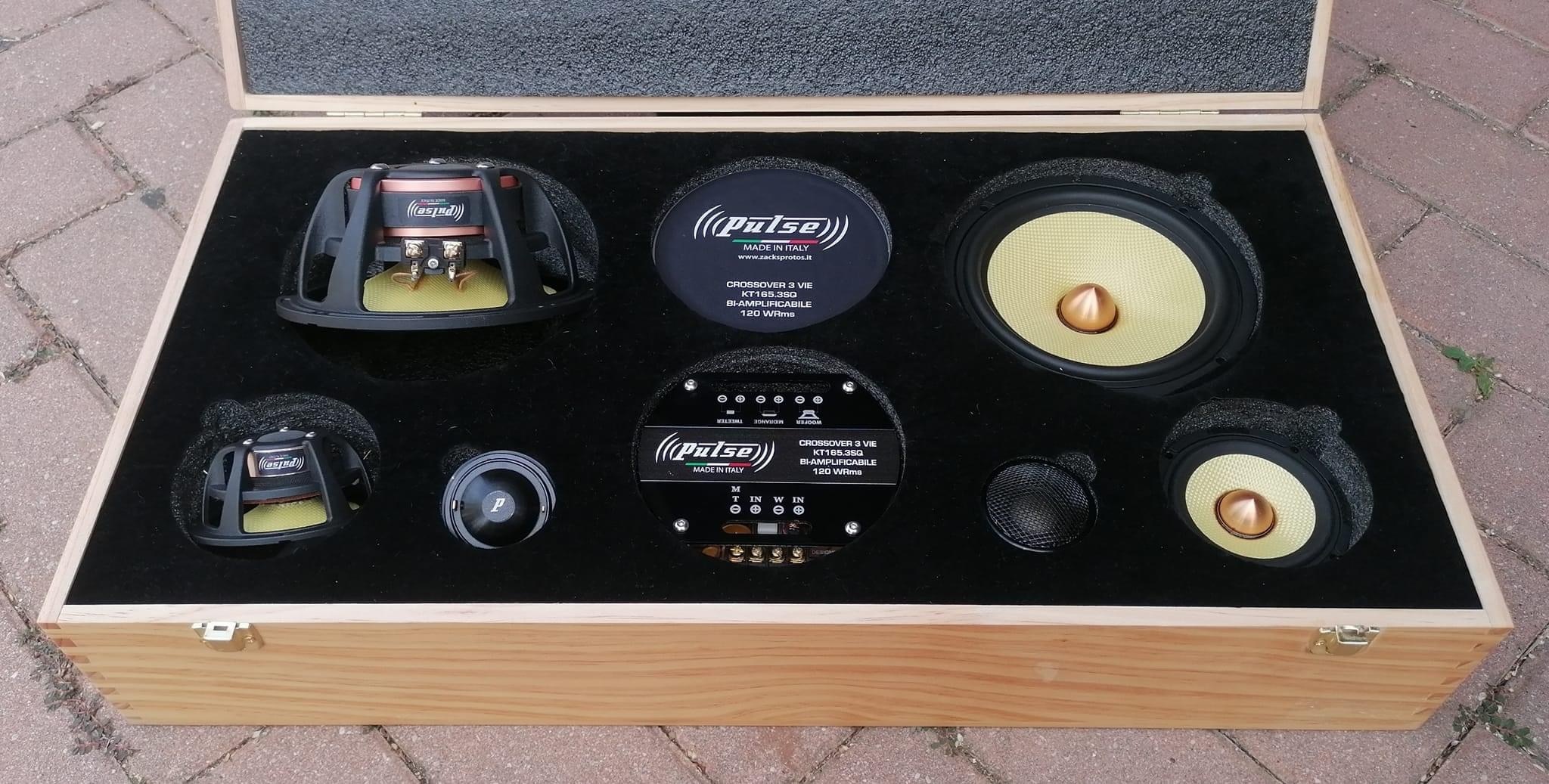

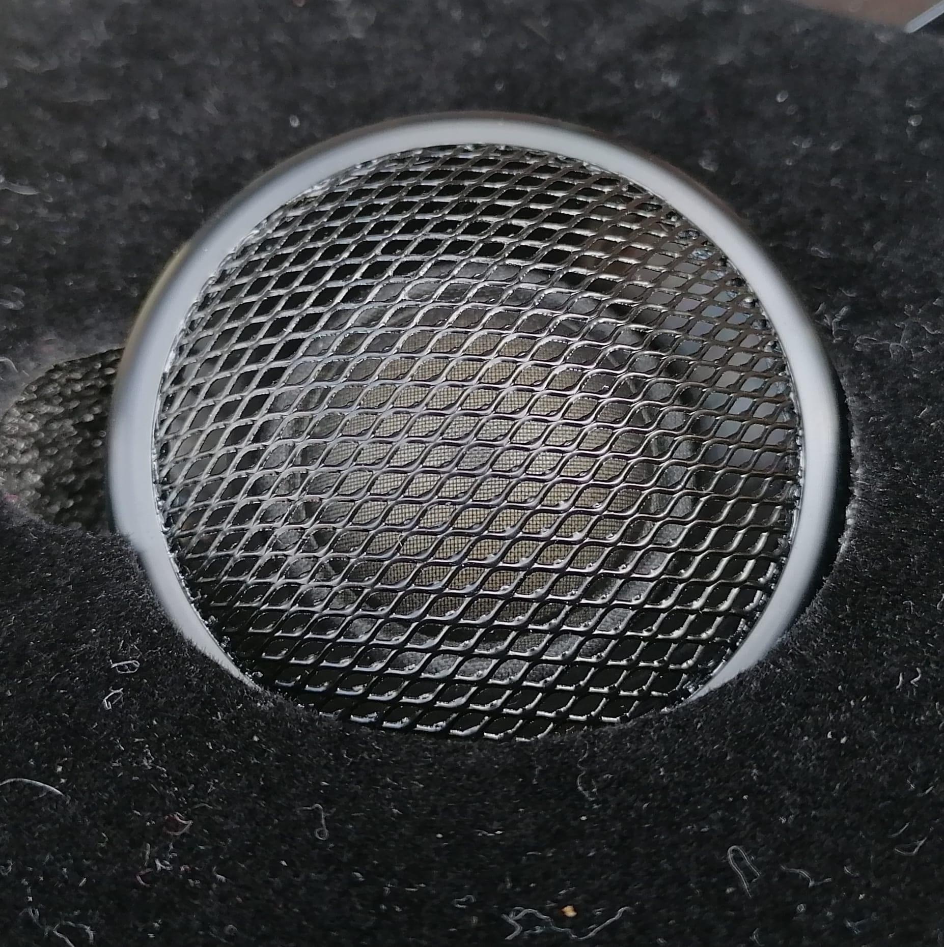

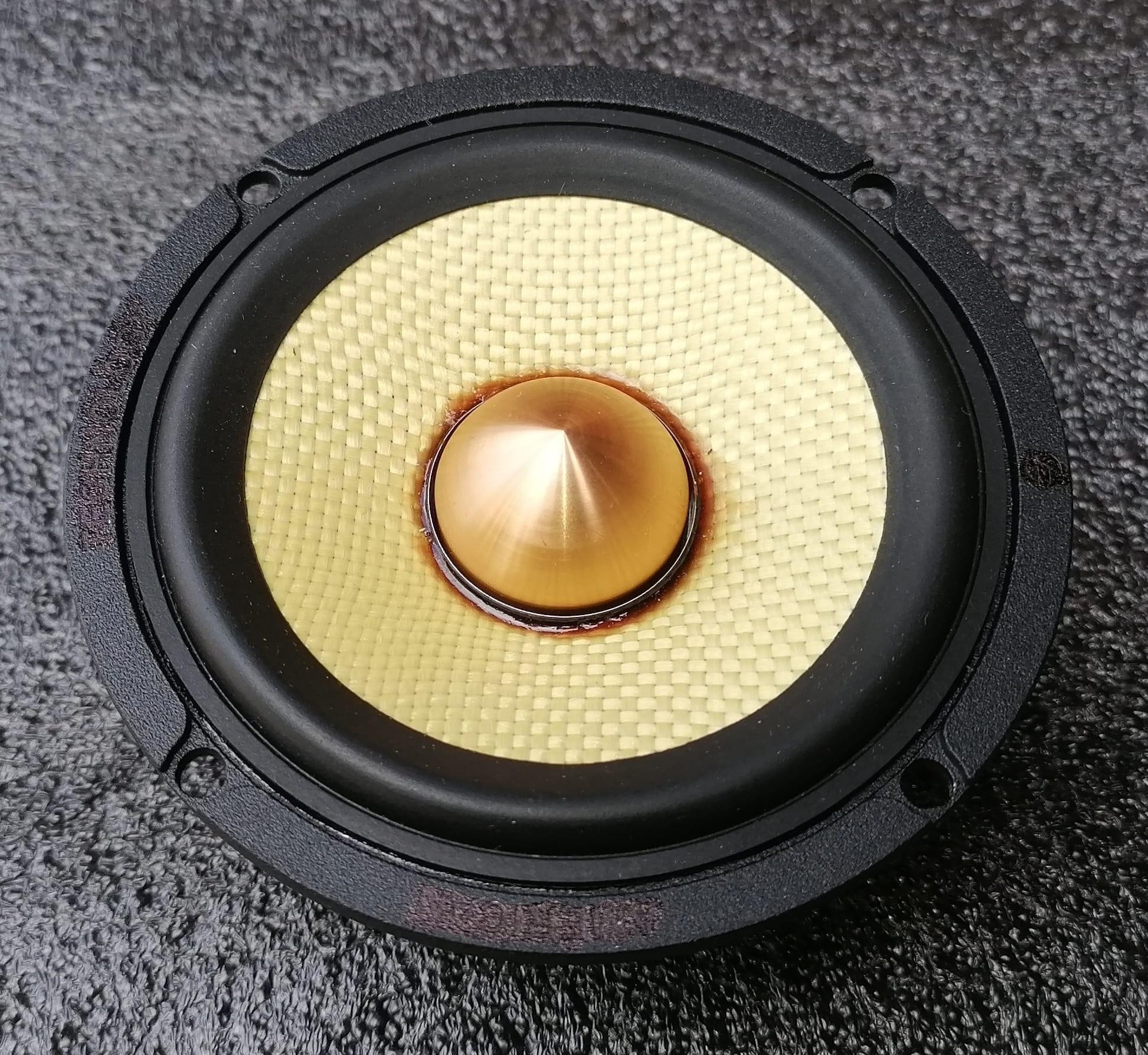

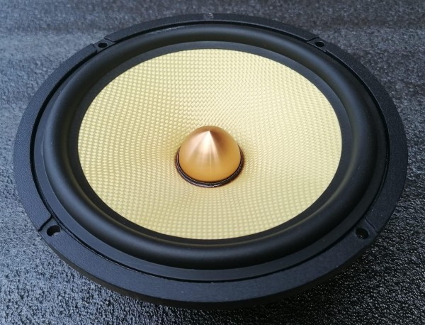

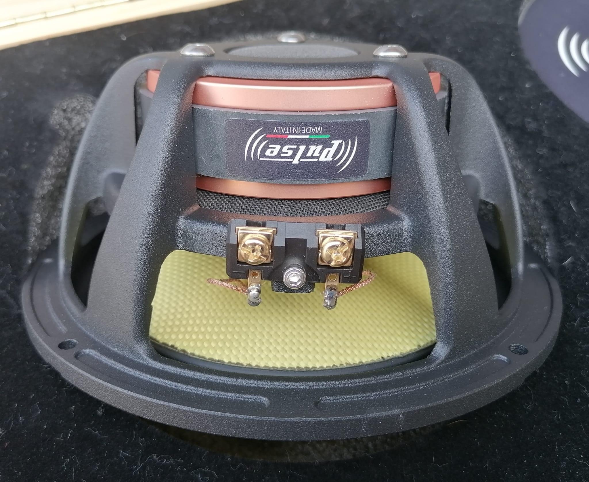

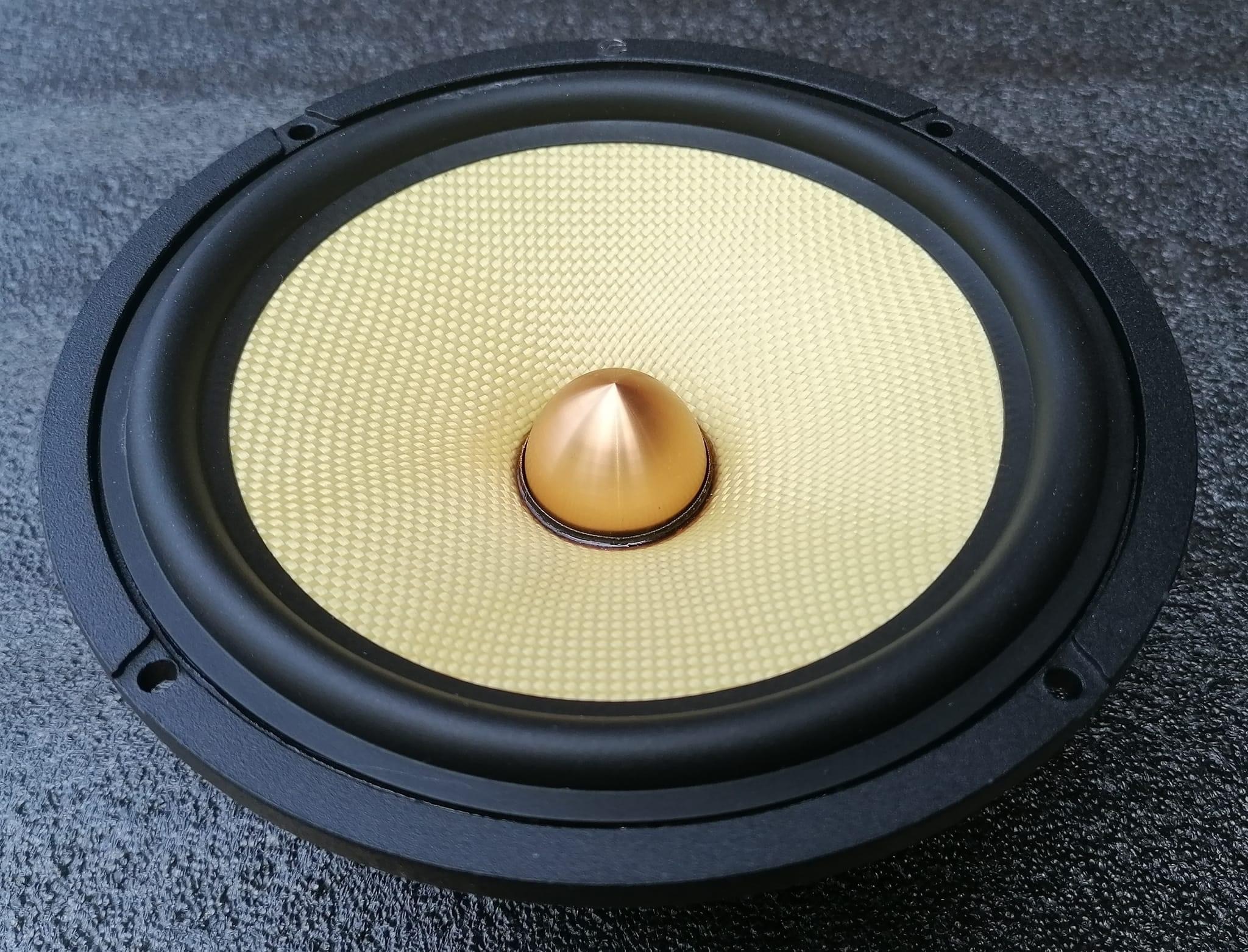

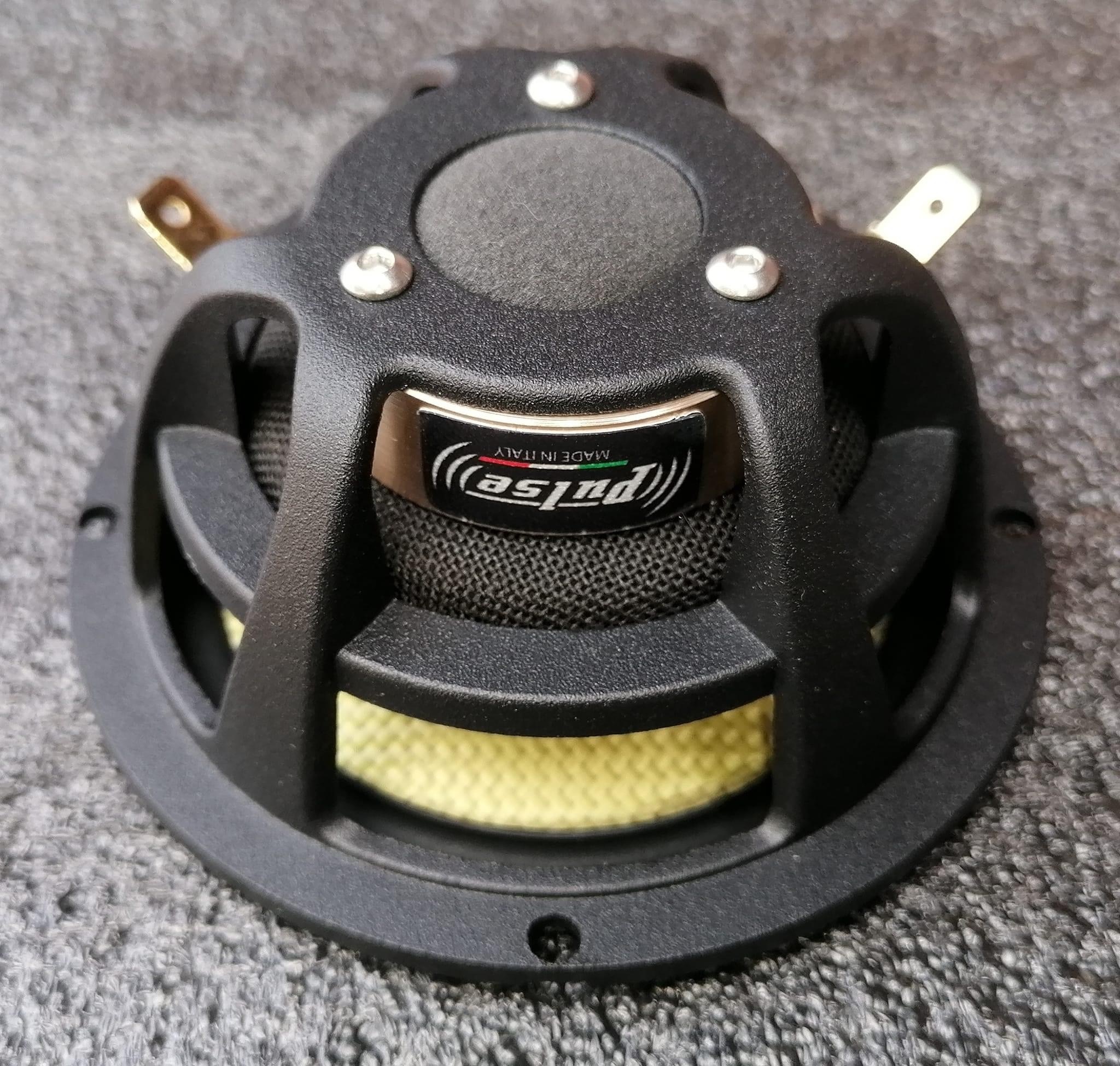

Sono in attesa che mi arrivi il nuovo kit 3 vie della Pulse per chi non la conoscesse è un marchio creato e distribuito da Riccardo veronesi di analog space…sicuramente molti lo conosceranno come il proprietario del marchio zacks 💪🏻
Ecco una galleria fotografica del kit in questione
So perfettamente che molti di voi penseranno perché cambiare kit quando praticamente il fronte avevo già tutto per avere un ottimo fronte…
Lo so…però L ho visto e me ne sono innamorato…poi comunque anche il fatto di testare componenti nuovi e un kit completo invece di più componenti presi sparsi qua e là mi attirava molto e ho deciso di fare la follia

Beh, belli sono belli eh..
Complimenti! :D

La premessa è buona 💪🏻 conosco Riccardo e i suoi altoparlanti sono sempre ottimi 😁 sono stati fatti in collaborazione con un marchio scandinavo di alto livello di cui non ha svelato il nome…il cestello così a occhio sembra quasi quello del kit morel elate pro Carbon 🤔 ma morel è israeliana se non ricordo male 🤔 quindi non credo la collaborazione sia stata fatta con loro 🤔

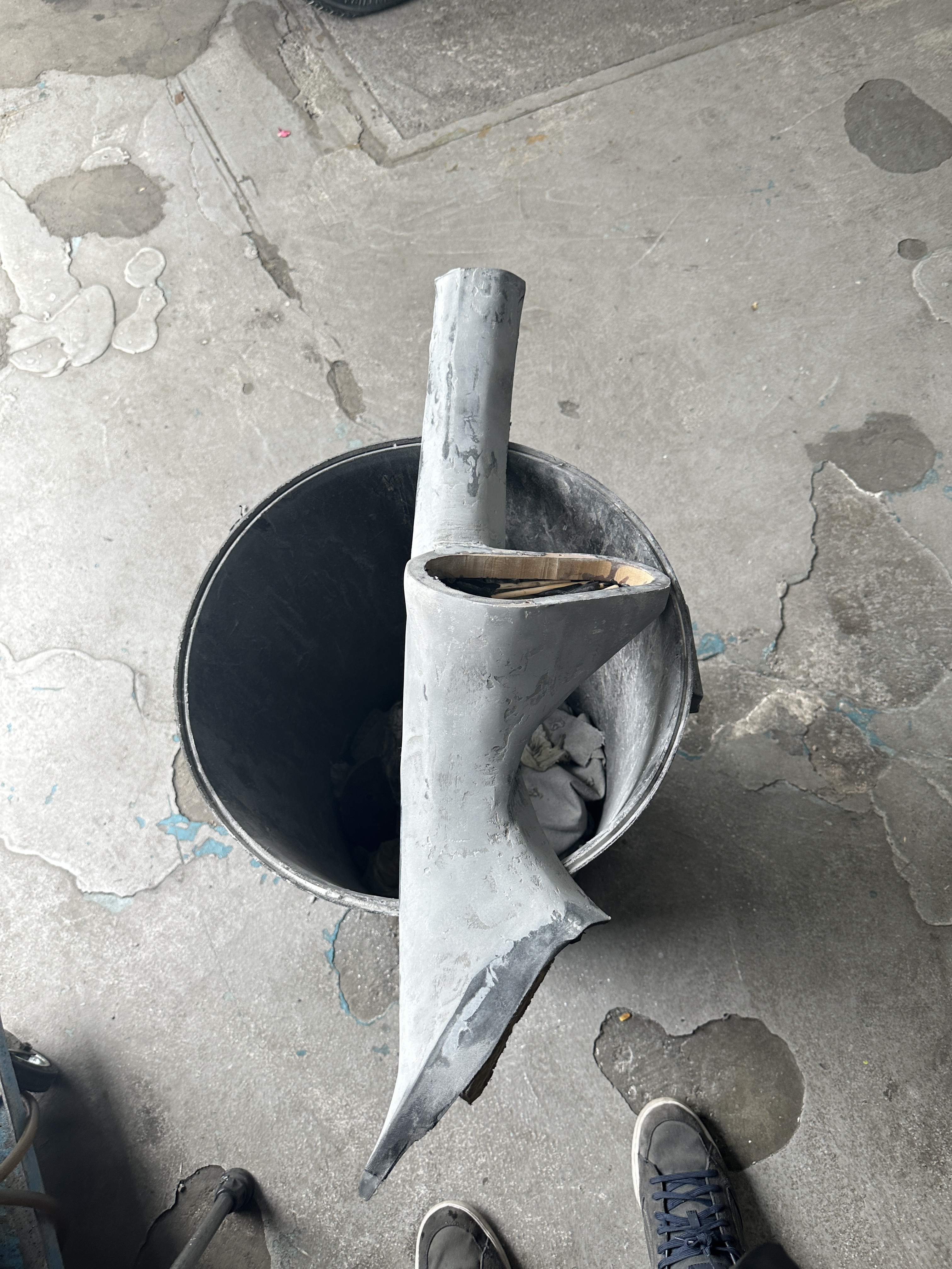

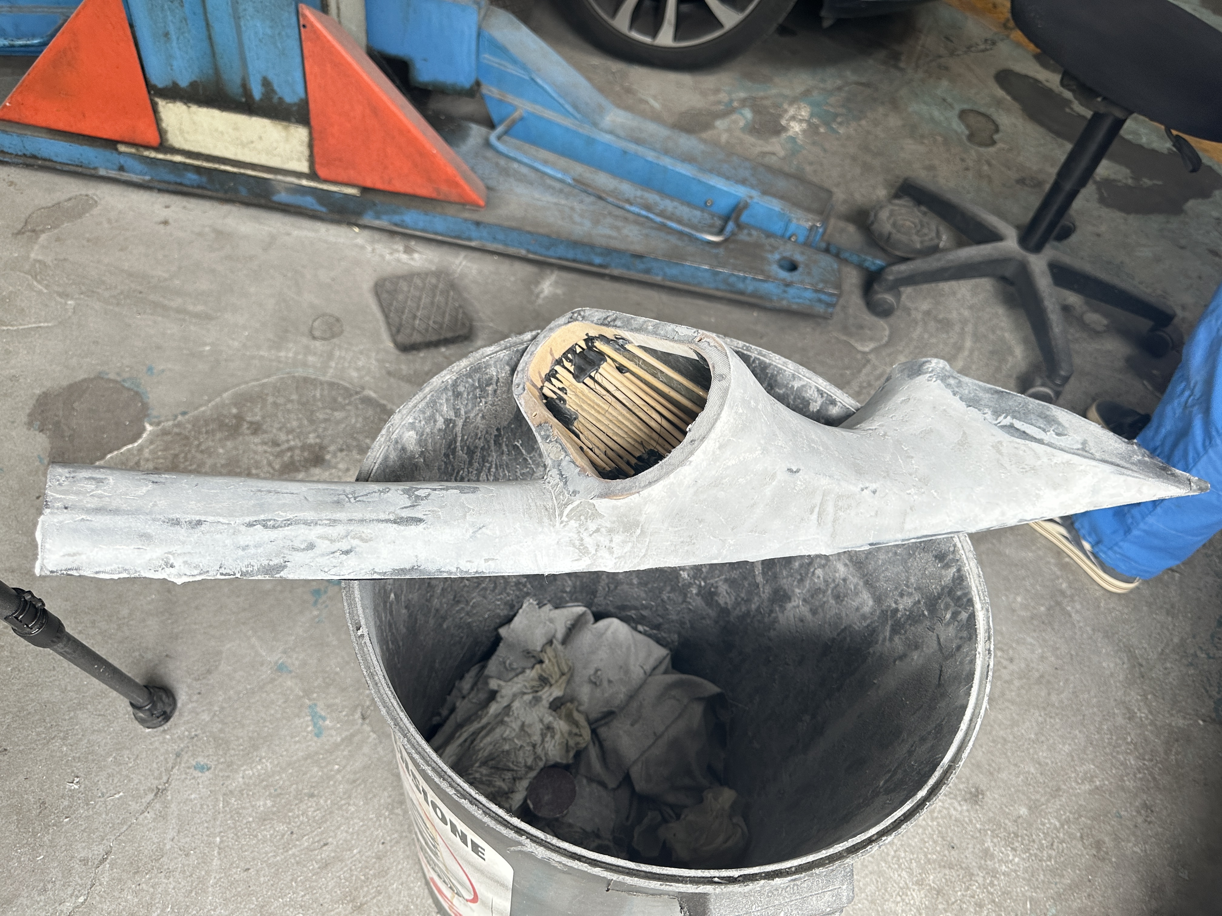

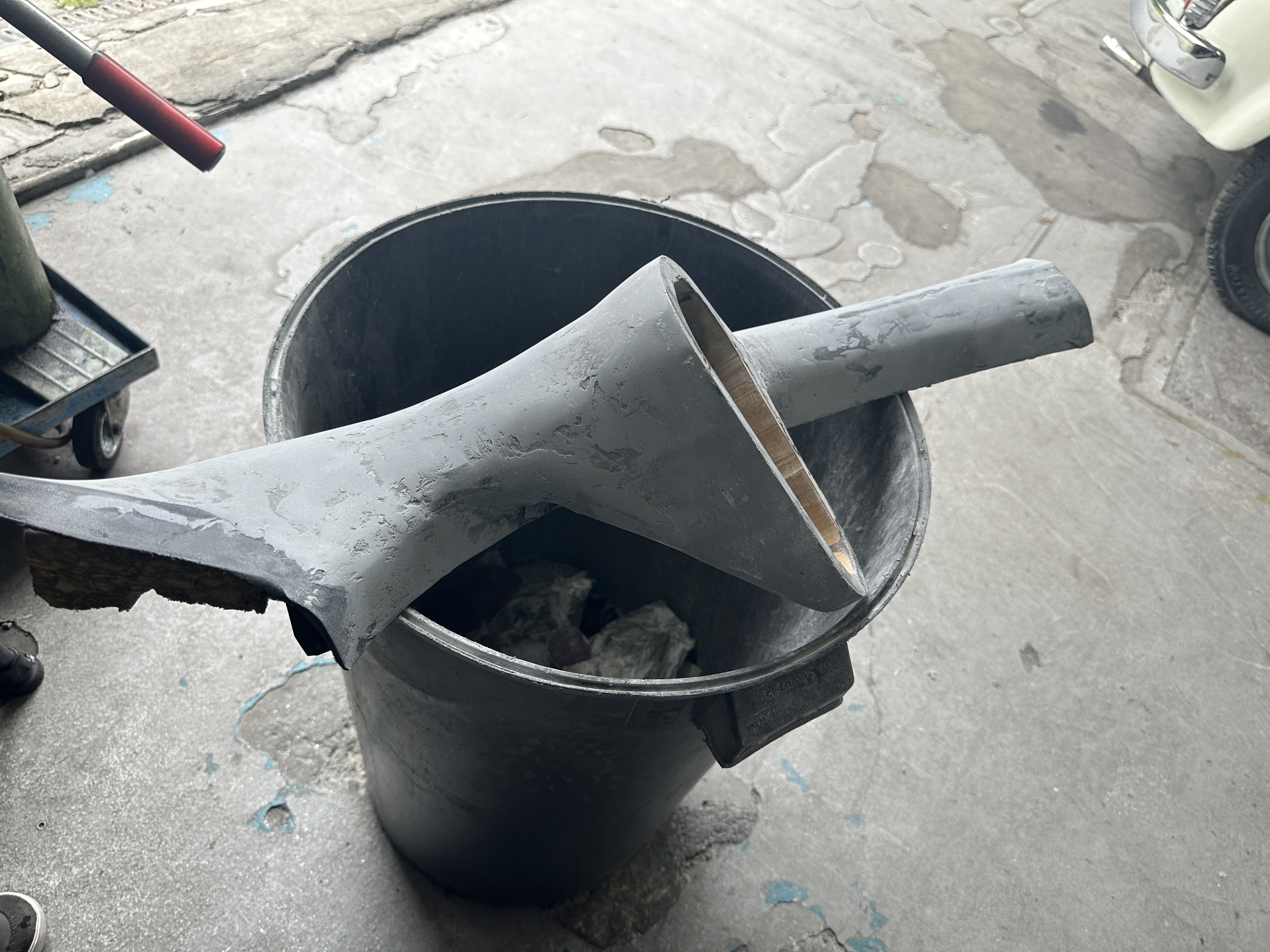

Ed ecco il primo montante procede 💪🏻 in attesa mi arrivi lo stucco di finitura ho provveduto a stuccarlo interamente con stucco di vetro resina💪🏻

Eh…. ce n’è ancora tanto di lavoro… carta carta ;)
Re: Impianto sound quality ds3
#272
stucca, gratta, stucca gratta, stucca, gratta.... hai voglia te!

Alessio Giomi ha scritto: 1 lug 2023, 19:58 Eh…. ce n’è ancora tanto di lavoro… carta carta ;)
Eh lo so 🙈 fortuna che ho acquistato una levigatrice ad aria con platorelli da 25 50 e 80mm se no finivo tra 6 anni 🤣🤣

Sull'etichetta made in Italy, così come sulla presunta collaborazione con noti brand (guardacaso sempre tenuti nascosti) non mi pronuncio, io ricordo sempre una diatriba sul social blu con lui in cui decantava le proprietà fantastiche mirabolanti assurde di un suo full range da 4 pollici che mi pare che andasse sparato fino a 25khz, dove candidamente gli facevo notare che magari poteva essere anche un buon full, ma da lì a sostituirsi a medio e Tweeter ne passava..
Insomma, non voglio dire che non siano buoni prodotti, ma ecco penso che il prodotto di un azienda con un know how ventennale e più come sono le maggiori sul mercato (Scan e via dicendo) non sia paragonabile al suo, felice di ricredermi in caso eh
