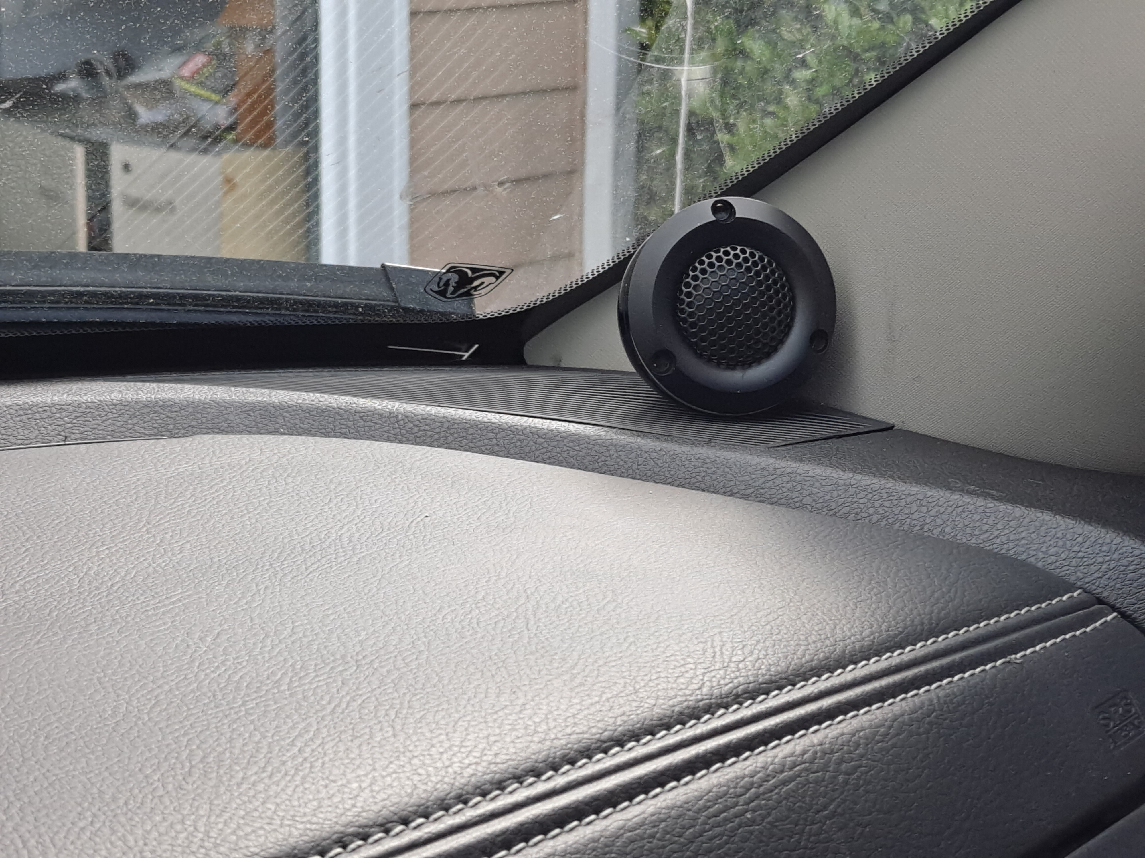

Io ho messo il tw perché NON VOLEVO un full range senza TW per scelta acustica, ed inoltre non volevo rifare montanti etc... Perché come prima cosa un full range deve essere orientato ad arte.
Quindi ho messo un tweeter contenuto in una cup.
Ecco la mia medioalta. Tweeter nell'angolino e medio invisibile nell'alloggio originale. Meno invasivo di così era difficile. Ovviamente ho dovuto accettare i compromessi (soprattutto per il medio) ma mi va più che bene!
