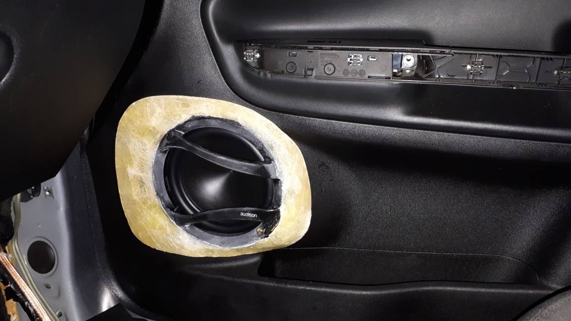

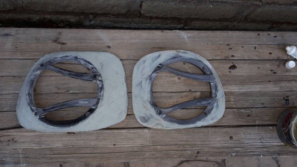

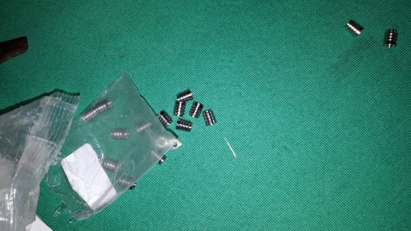

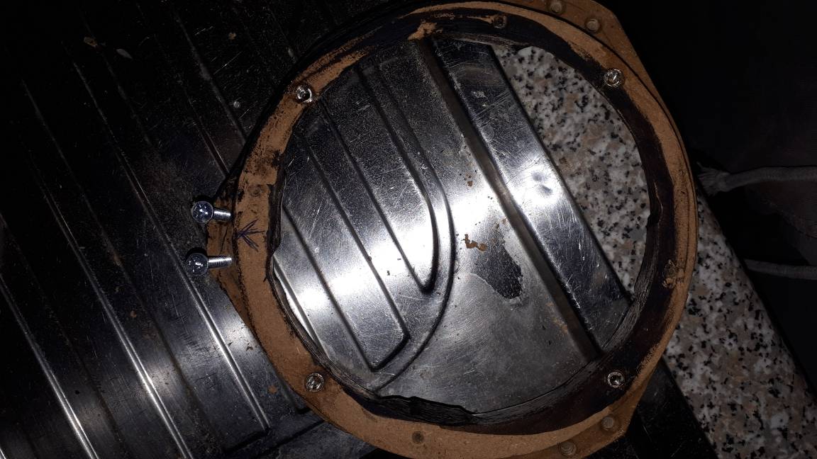

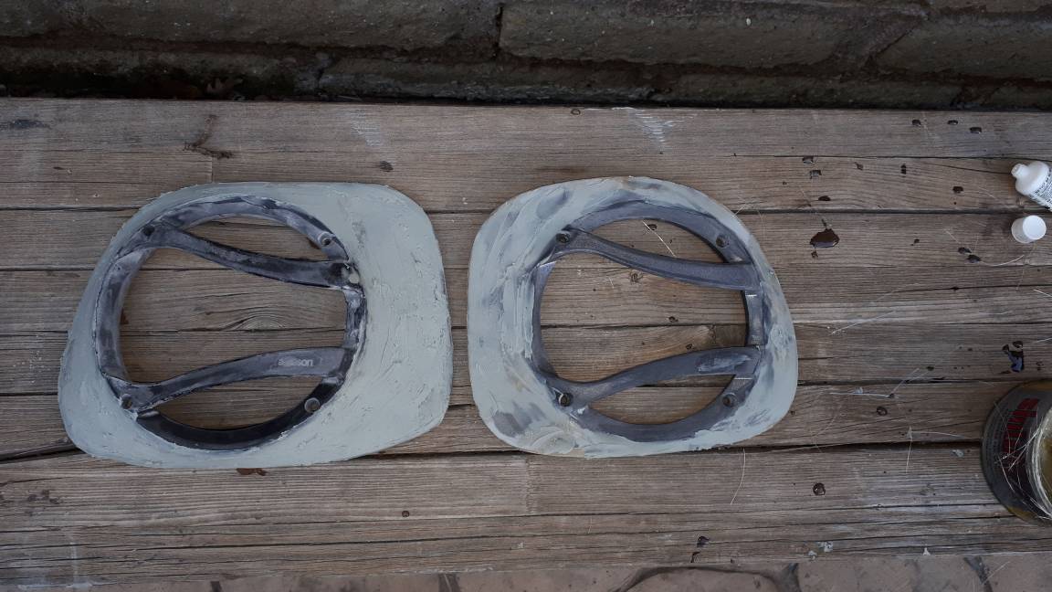

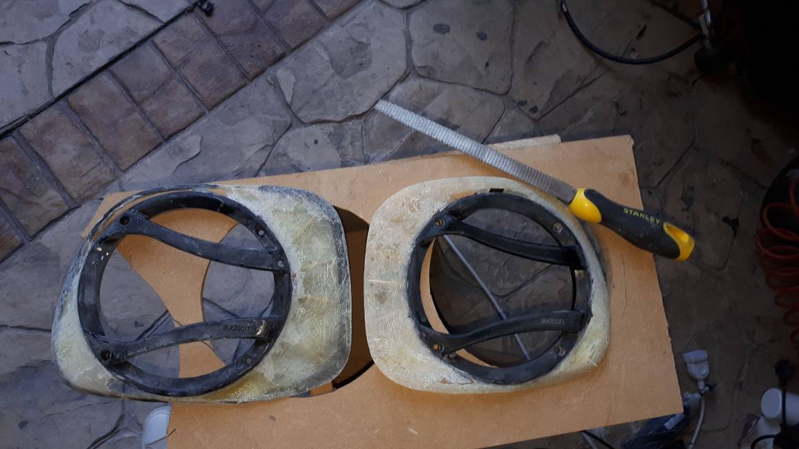

Buona sera ragazzi, questi giorni ho iniziato a realizzare le tasche con la griglia incorporata così da eliminare la griglia originale delle cartelle che faceva veramente pietà. Sul supporto mdf ho pensato bene di fissare dei nottolini con passo filettato da 4 per buttare una volta per tutte le viti a legno che ogni 3 x 2 spanano il foro di fissaggio wf.

Le tasche sono quasi pronte, stucco stucco stucco e stucco XD

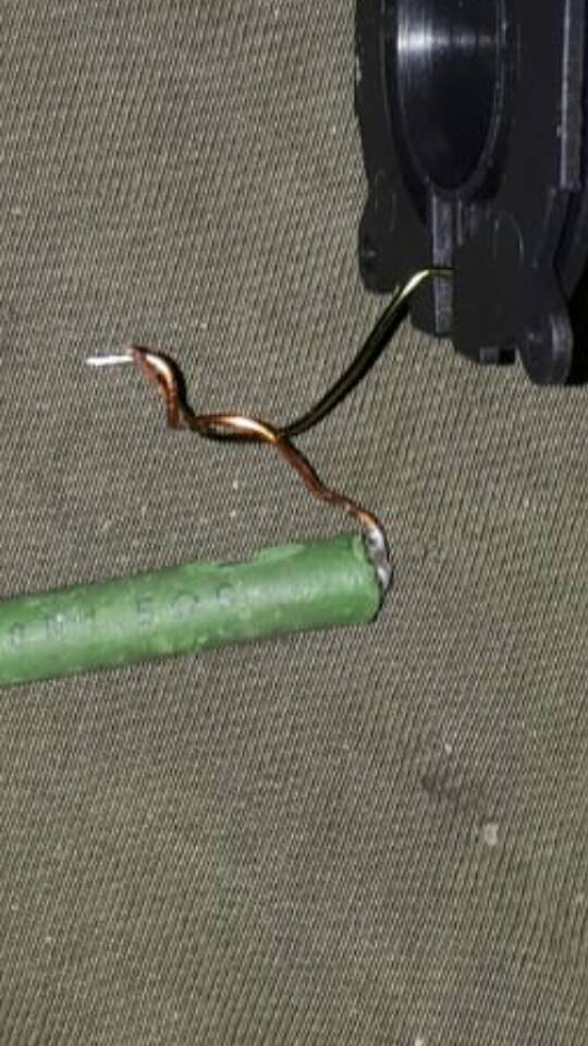

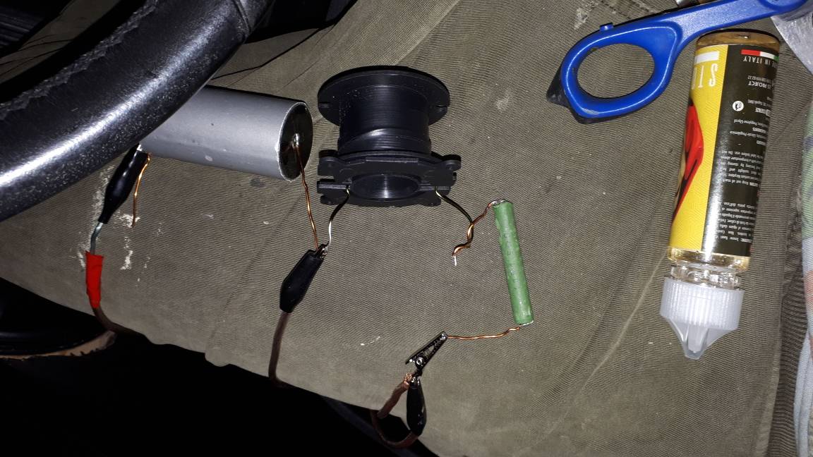

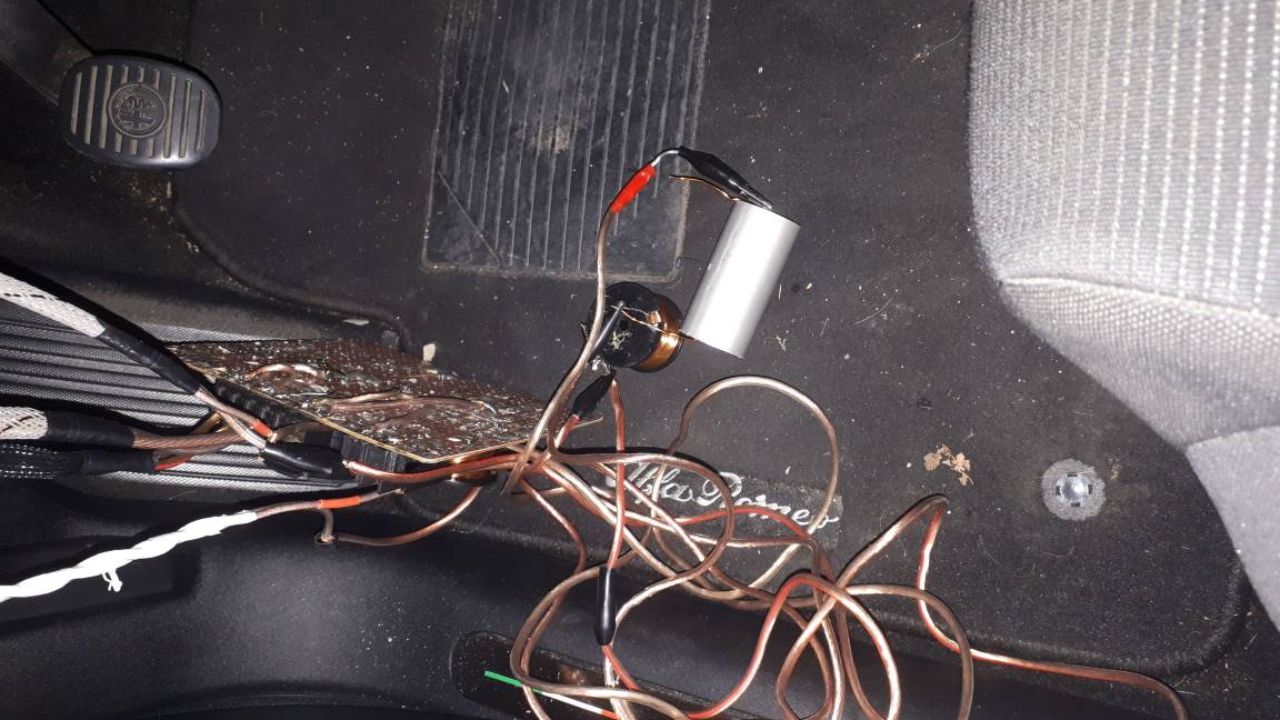

Tra una mano e l'altra sto mettendo appunto il filtro dei tw, poveracci li stò tirando giù fino agli inferi ma sembra che ripagano :D
