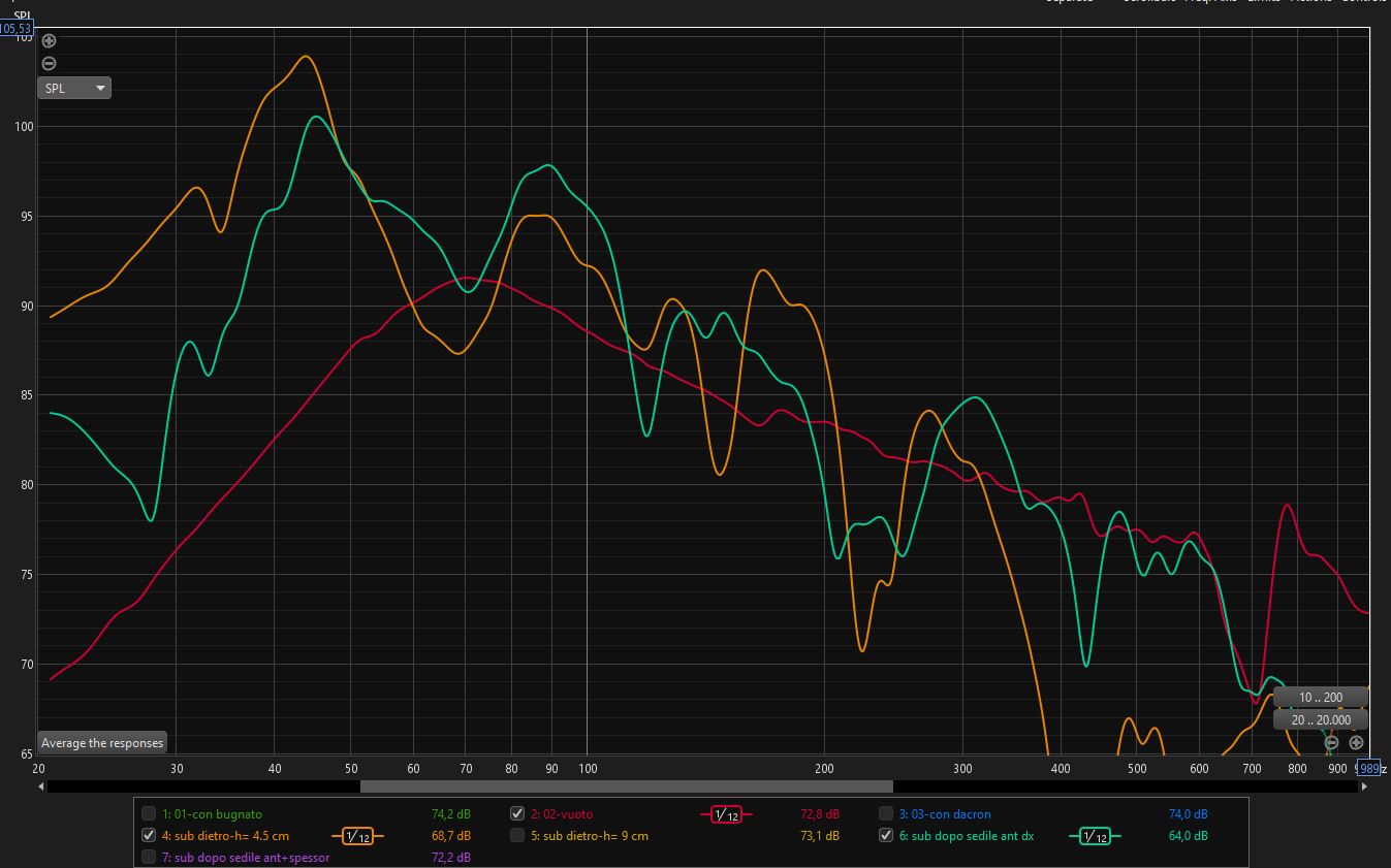

Aggiornamento del discorso subwoofer, riposto le misure di pagina 10:
mi è stato fatto notare (grazie Stefano The_Bis) che sarebbe meglio avere più spl possibile nell'intervallo dove il sub viene utilizzato e quindi: curva verde, sub tutto dietro in fondo al bagagliaio in modo da sfruttare il cabin gain.
Anche se le misure sono state fatte con un altro sub probabilmente il buco a 60 Hz è dato dall'abitacolo.

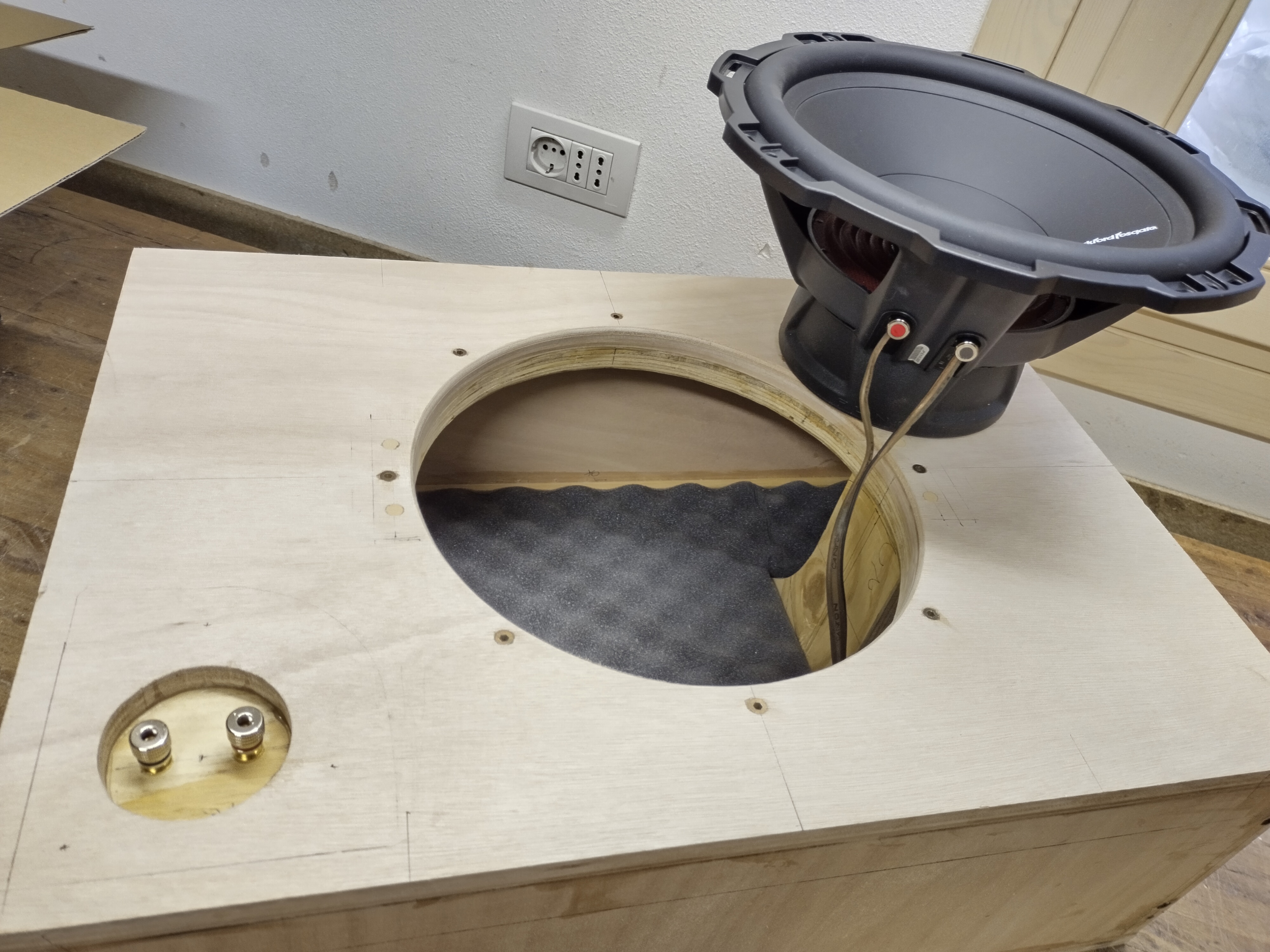

Con questa posizione ho un ulteriore vantaggio: più spazio e quindi ci sta comodamente un box da 35 litri e sub da 30 cm invece del 25 cm che avevo previsto per altre posizioni. Per proteggere l'altoparlante lo metterò sotto la cassa, downfiring, come dal resto è stata fatta la misura verde. Vedrò con le misure quanto tenere alta la cassa.
Rockford Fosgate P1S4-12 in arrivo e legno già sul banco di lavoro. :)

Sinceramente quel buco ai 60hz mi piace poco... hai provato a misurarlo in NF o comunque in asse?
La rossa per me e' decisamente meglio, ma non capisco la leggenda che miaura e'.

la 11
Messaggi: 7770
Re: VW caddy 2018 again
#254
Ok grazie ho visto adesso.

Ho quasi finito il box, mancano le finiture ma intanto ho installato il sub e fatto le prime misure.
La rossa è nearfield con il mic a 0° e circa 1 cm dall'ap, senza la griglia, misurata fuori dalla macchina, in garage (misurato anche con fonoassorbente bugnato e con dacron ma alle frequenze di lavoro non cambia niente).
La gialla è dietro nell'angolo destro vicino al portellone posteriore, sub rivolto verso il basso con cassa rialzata di 5 cm (ho fatto anche la misura con 10 cm ma cambia poco).
La verde è dietro il sedile anteriore, con sub rivolto verso il sedile e praticamente attaccato al sedile (ho fatto anche la misura più distante ma peggiora).
Smoothing: 1/12
Le misure in l'abitacolo in sostanza seguono l'andamento già visto con il vecchio sub (buco a 70 Hz e picco a 45 Hz).

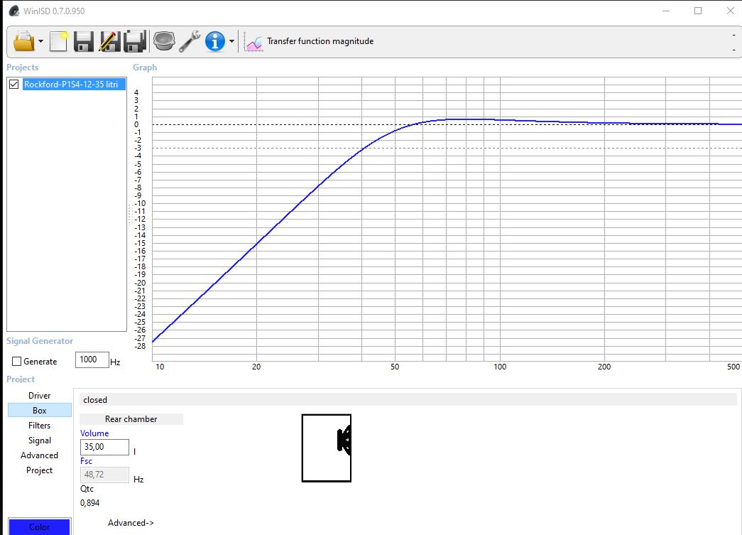

La misura nearfield sembra abbastanza diversa dal grafico ottenuto dalla simulazione con WinISD:
Ok il picco è sempre a 70 Hz ma le pendenze sono molto diverse, non so dove ho sbagliato, spero nelle misure e non nella progettazione/costruzione del box.
Messaggi: 7770
#260
Senza entrare nei particolari, ma quella gobba mi da di poco volume.
Quanti litri (netti) sono il box?
