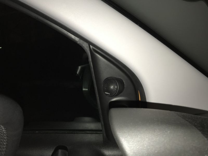

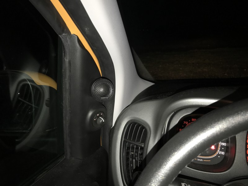

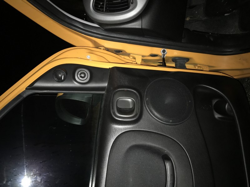

Vediamo se mi abituo.. intanto suonano..
Questo è il lavoro di Domenica..
L'orientamento è casuale. Sono le foto fartte appena montato il supporto.
Già realizzato anche il supporto destro, che non ho verniciato per provarlo al volo..
E si migliora parecchio. :yes:
Quindi, stabilita l'inclinazione con un po' di ascolti, li rendo definitivi.
Dai, ho visto di peggio! :D
Sono orientati diversamente, entrambi verso di me. Entrambi molto più "verso l'alto" rispetto a prima.
Insomma, dato che ci sono molte riflessioni, ho cercato di portarne "fuori campo" almeno una parte, facendole almeno un po' "assorbire" dal tettino.. Non sarà molto assorbente, ma meglio dei vetri sicuro. :hmm:

Dai, già così non mi sembrano niente male. Io farei anche a meno della stuccatura con la vetroresina.
Anche i miei sono orientati in maniera diversa tra dx e sx. Puntano infatti tutti e due al poggiatesta del guidatore.
Anche io prima della finitura ho viaggiato qualche giorno con i tubi a vista per vedere se c'era da cambiare l'orientamento.
Fortunatamente mi ha detto cu1o e non ce n'è stato bisogno.

È corretto puntarli così. Anche se molti tweeter tendono e divenire molto frizzanti con quel tipo di posizionamento. Devi intervenire un po’ sull eq
Messaggi: 7770
#248
Esteticamente vanno più che bene, il tubo verniciato nero si integra col resto, non ti sbattere con stucco, vtr e compagnia bella, potessi io fare un'installazione del genere! :yes:

Io un po’ di vtr con tela acustica la metterei
Messaggi: 13438
#250
Io pensavo ad una soluzione più "utilitaristica", eventualmente da valutare: rivestire con feltro adesivo tutto il triangolo, quindi rivestirlo con tela acustica.
Il tubo, lasciarlo così, verniciato. Il colore non è male.
In questo modo, potrei FORSE ridurre le difrazioni ai bordi e la primissima riflessione, dato che il tweeter, essendo orientato, è per un tratto affiancato al triangolo. :hmm:
Mettere il feltro attorno alla griglia e nella sede della predisposizione, quando i tweeters erano incassati nei montanti, aveva sortito miglioramenti udibili.. :yes:

Io non me ne preoccuperei troppo comunque. Le prime riflessioni del tweeter non sono rilevanti nel tuo caso. Lo hai Posizionato bene. Da quel punto di vista non avrai molti problemi
Messaggi: 13438
#253
Be, per estetica, li farei entrambi. Il sinistro, essendo un po' più orientato, è più vicino alla plastica. Comunque, la massima inclinazione verso il posteriore, è poco più di 45 gradi, date le curve che ho acquistato.
