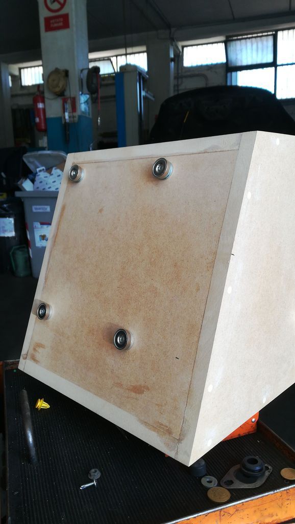

dopo qualche tempo di inattività sul forum eccomi qui ad aggiornare qualche progresso .
Dopo essere andato da un professionista che ha dato una prima scrematura dell'impianto , i progressi sono stati evidenti nonostante le limitazioni del dsp della clarion.
Gia parlando per telefono con il taratore ha scoperto che avevo la cassa sbagliata per il sub , opportunamente rivista prima di andare da lui .
Qualche foto della cassa nuova e quella per la prova opportunamente portata a 17 litri netti
ImmagineImmagine
calamite di fissaggio a schienale
cassa rivestita insieme a quella ri prova
lavoro ultimato

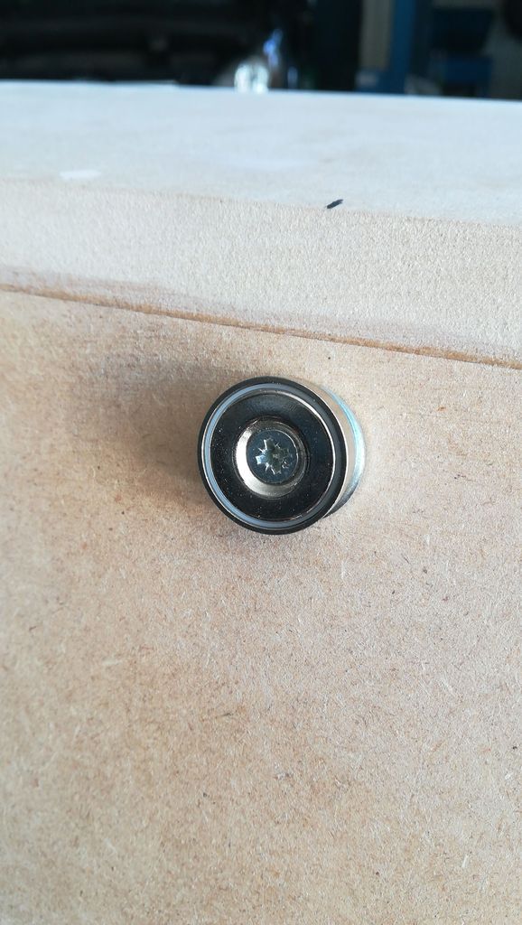

Bel lavoro come sempre, il sub si regge bene con le calamite?

Messaggio da dinosa »
maverix ha scritto:Io si! :)
Grazie :)
Si si regge perfettamente calcola che ce ne sono 5 , nella foto fatta durante la lavorazione se ne vedono solo 4 ed hanno una forza di trazione di 19kg ciascuna.

Ottimo lavoro!
È anche molto interessante il fissaggio con calamite.. Di che tipo sono? Come te le sei procurate? Non mi
sembra materiale da brico.. Tipo quelle per i mobili. :hmm:
Per non graffiare lo schienale, hai previsto un leggero rivestimento, tipo nastro isolante? O delle placchette di riscontro fissate sul sedile?
ozama ha scritto:Ottimo lavoro!
E grazie per i suggerimenti dell'altra sera! Con la prossima sessione di lavoro, avrò di cui divertirmi.. ^^
Grazie a te per la chiacchierata tra appassionati :)
Per le calamite stanno dirette allo schienale e ti assicuro che non si graffia nulla fanno il loro dovere alla grande .
Guarda su ( supermagnete) si apre un mondo , ma non sono economicissime, però sono di qualità.
