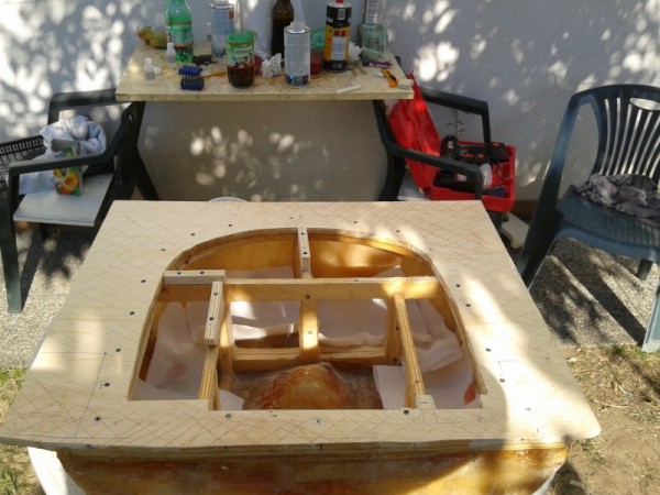

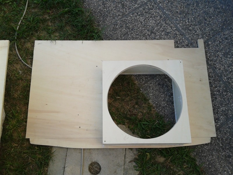

oggi son arrivato qui :)
preparazione prima dell'incollaggio con resina

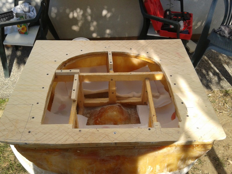

altra visuale
altra visuale

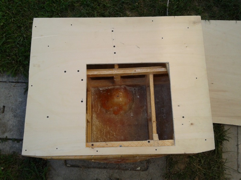

pannello incollato
pannello incollato

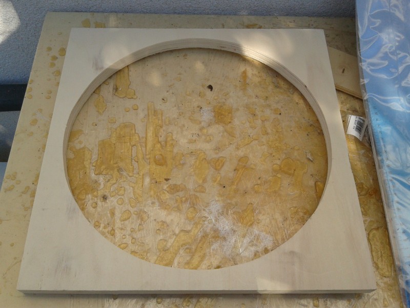

sede sub
sede sub

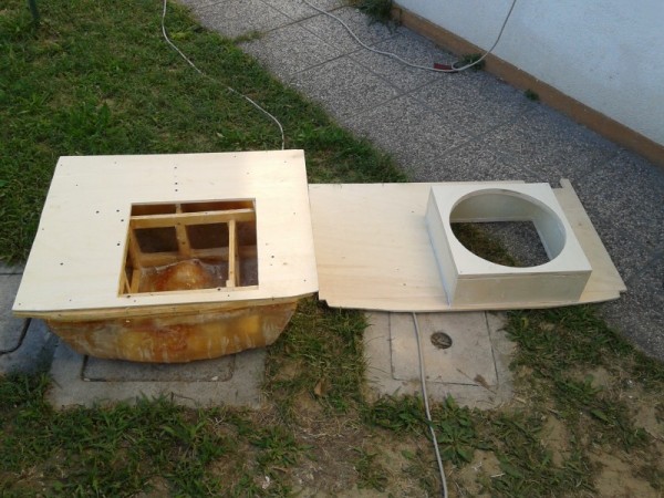

assemblaggio doppiofondo
sub e doppiofondo pronti per essere assemblati

Ma quanti litri sei riuscito a ricavare? L'hai già detto?

eh... alessio... non lo so...
al quarto litro mi son sdraiato a terra mezzo ubriaco :D
ahahahahahahhaahahahahaahah
no dai... a parte gli scherzi... appena lo finisco di resinare bene... e lo rendo impermeabile... lo riempio di acqua e te lo so dire :)
ma ad occhio e croce... credo che dovrei arrivare ad una 70ina se non più :)
