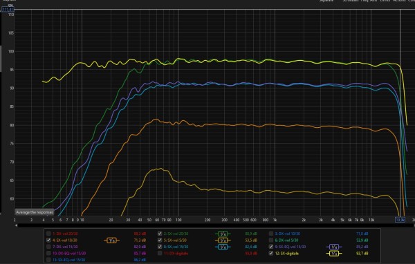

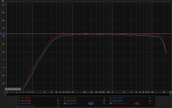

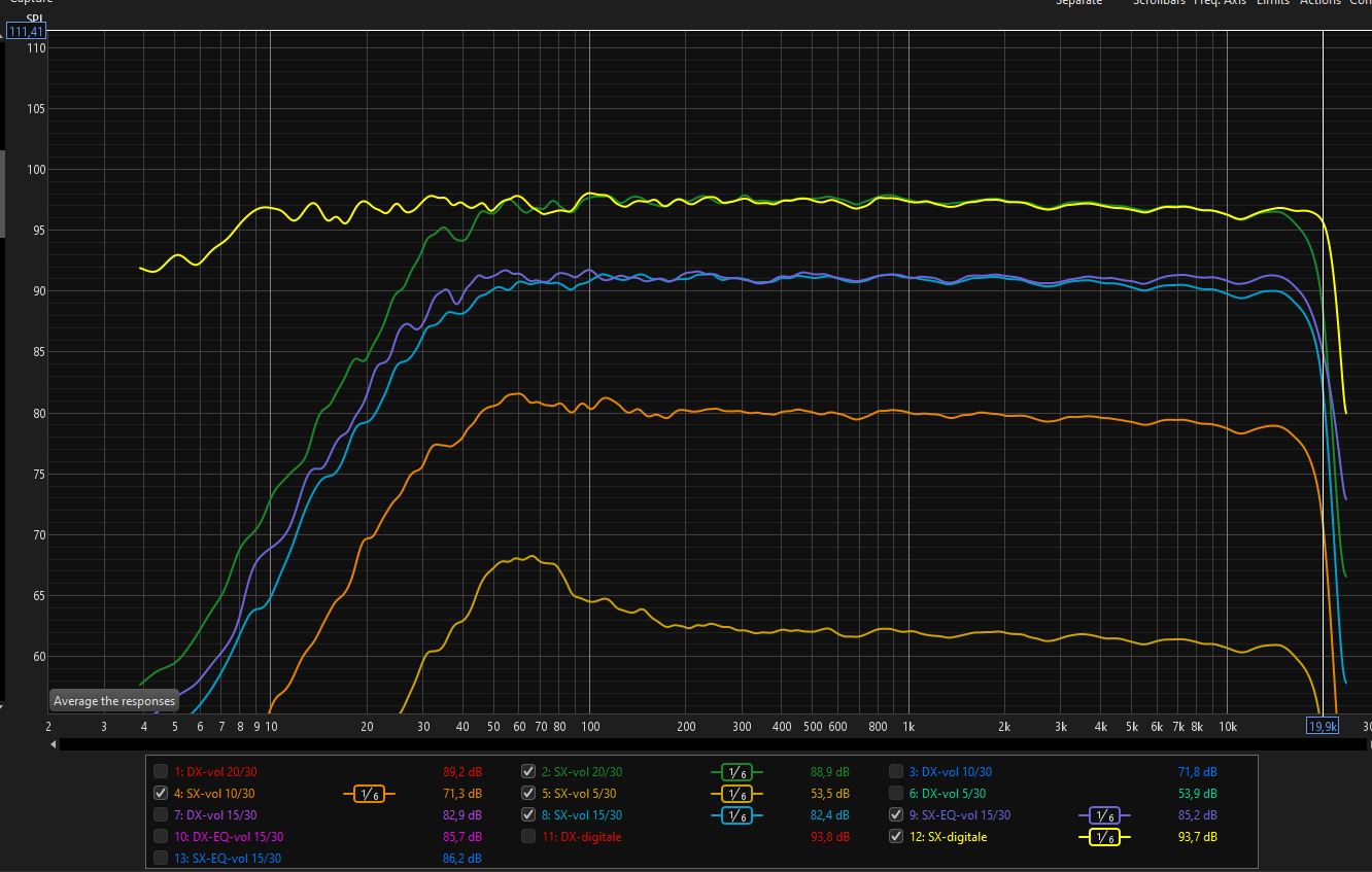

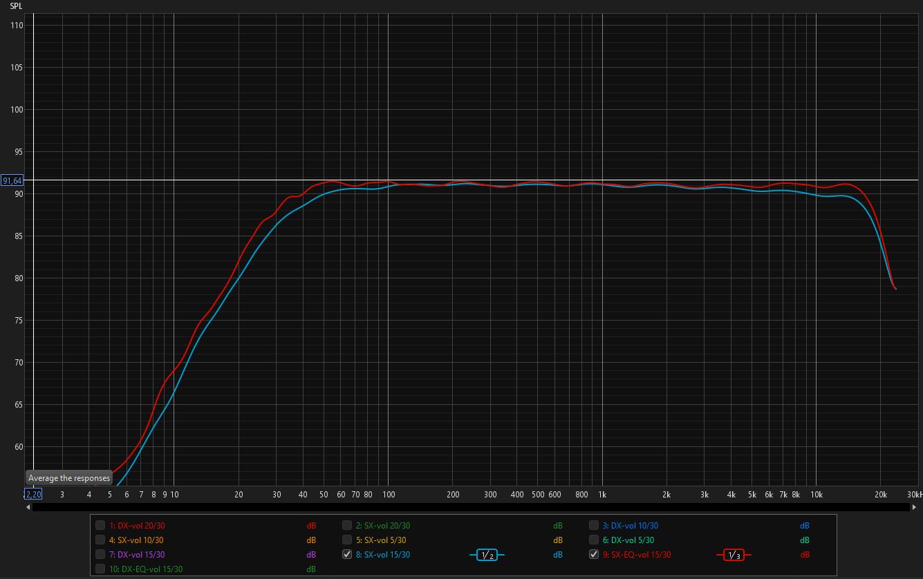

Oggi ho aggiornato software e firmware dell'Audison e poi ho finalmente messo mano alla deequalizzazione degli ingressi dalla sorgente, che uso poco ma uso per i viaggi brevi.
Avevo a suo tempo eseguito la deeq con la procedura automatica ma alla fine mi ero ritrovato niente di impostato nell'eq di ingresso, oggi ho riporvato l'automatica e...ancora niente, ma comunque avevo intenzione di fare manualmente.
Ho collegato le uscite pre del dsp alla scheda audio, utilizzato il rumore rosa sulla sorgente e misurato con REW; volume e 5, 10, 15 e 20 su un massima di 30.
EQ-ingressi high level.zip
(106.15 KiB) Scaricato 13 volte
Decido di lavorare sul volume 15 che mi sembra più vicino all'utilizzo normale. Di seguito solo il canale sinistro, il destro ho eq uguale.
Ho utilizzato solo un filtro low shelf e un filtro high shelf.
Le alte mi sembrano a posto, forse sulle basse dovrei aggiungerci qualcosa, non saprei perchè non ho un riferimento, non so come si comporta una sorgente "buona", con quale pendenza cala e dove inizia a calare.
Sulle basse si fa fatica ad ottenere qualcosa di più con un solo filtro, bisogna metterne di più. Inoltre la misura non risponde benissimo alla simulazioen di REW, ho dovuto procedere un po' per tentativi perchè mi ritrovavo spesso con i bassi troppo esaltati rispetto alle simulazioni.
PS: all'ascolto non noto alcuna differenza, anche perchè sono senza subwoofer.

Sarebbe utile fare un paragone con le misure dell'ingresso digitale. Cosi' da avere un quadro completo soprattutto sui comportamenti in alto ed in basso. ;)

Cosi' ti rendi conto davvero della differenza tra gli ingressi, altrimenti non sai quanto c'e' di tolleranza dovuta al sistema di misura ed il DSP stesso. ;)

Allora, cosa vedo di poco ortodosso:
Grafici con smoothing a 1/2 di ottava. Se anche c'è qualcosa appiattisci tutto.
Andamento della risposta che sembra già corretta, non è che la Deeq in realtà te l'abbia già fatta il DSP?
Misura fatta con lo sweep o con il rumore rosa?
Perchè in entrambi i casi c'è qualcosa che non torna.
Se fatta con rumore rosa devi usare l'RTA con la media forever in modo da non vedere quello ZigZag nel grafico...
Se fatta con lo sweep o sei in saturazione oppure c'è sempre qualcosa di strano.

Ho misurato con il rumore rosa, non avevo pronta la traccia con lo sweep, credo che sia meglio utilizzare per le misure quella creata da REW.
La prossima volta provo a fare tutte e due per vedere le differenze...che in teoria non dovrebbero esserci o sbaglio?
Non ho usato la media forever, ma 16 averages.

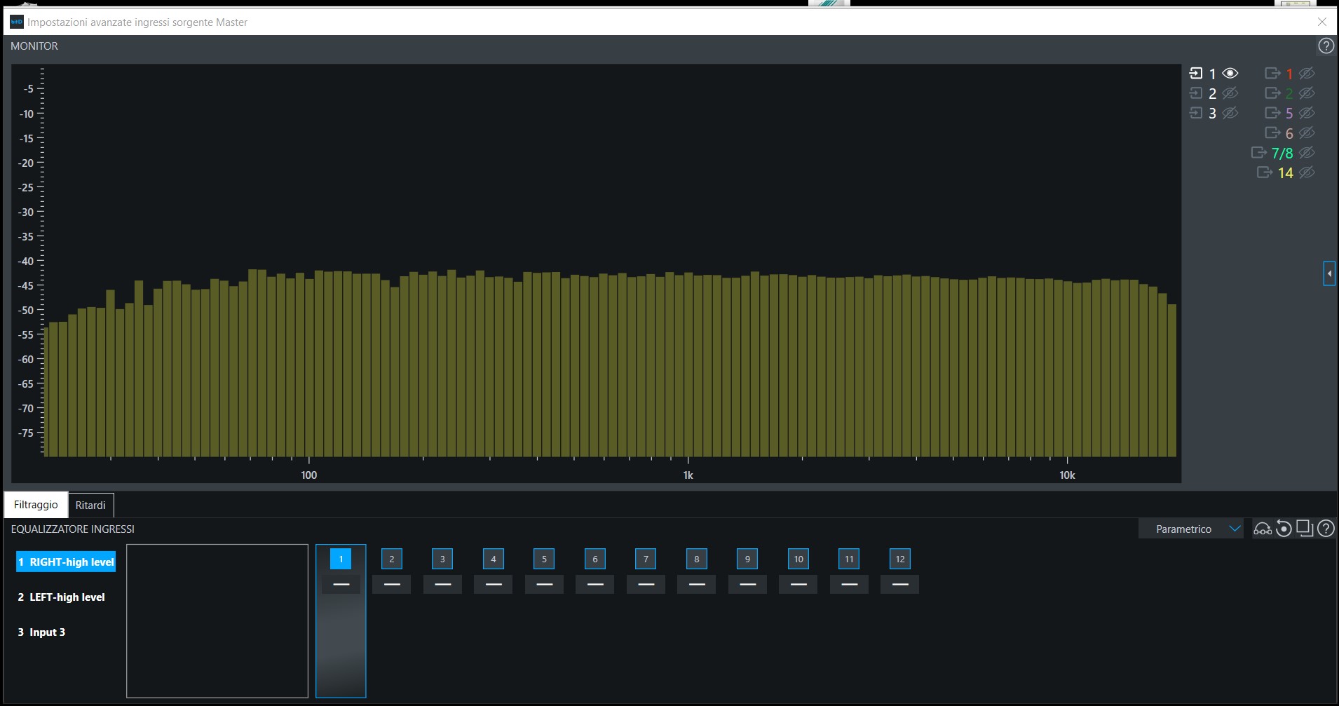

Sono quasi sicuro di avere azzerato l'eq di ingresso, ci sono proprio due comandi appositi: uno azzera tutti i filtri e l'altro disattiva l'eq.
Questo è quello che si vede utilizzando la rta dell'Audison.

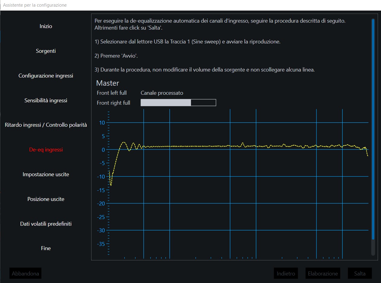

E questo è durante la procedure di de-eq.
Ho scoperto poi che l'eq di ingresso è uno solo che vale per tutte le memorie: non si riesce quindi a confrontare le diverse equalizzazioni semplicemente cambiando memoria e quindi è un po' difficile capire le differenze.

Non è che l’eq l’ha fatta, ma non te la mostra?
Per me da quei grafici, se non è lo smooth, sembra fatta eh..
Magari nella sezione manuale non la mostra. Il mio 4.9 la faceva solo in automatico e la vedevi solo nel wizard mentre la faceva.. :yes:
E nelle rilevazioni a basso volume compare una specie di “loudness” che non viene compensato perchè la de eq la fai a volume maggiore. :hmm:

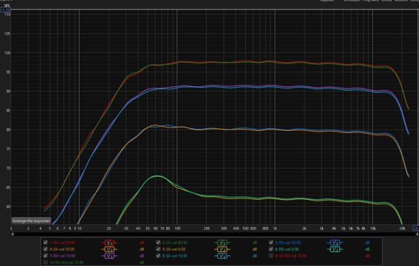

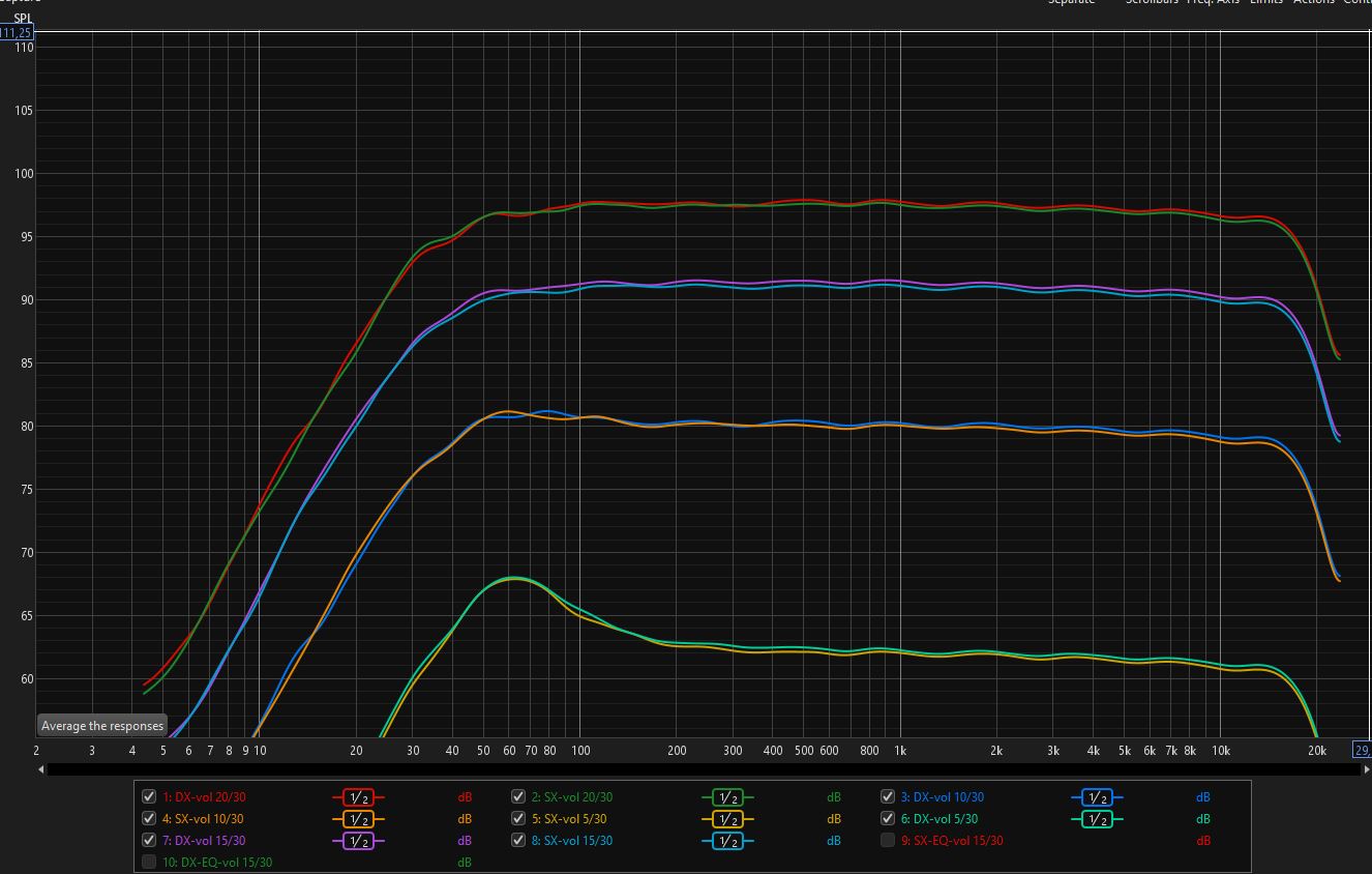

Fatta anche la misura con sorgente digitale in giallo. L'ho spostata di livello per farla coincidere con un'altra misura.
Le altri misure sono sempre quelle ma con smoothing 1/6.

Cioè dovrebbe avere fatto la de-eq e non mostrarla nell'equalizatore di ingresso? Tutto è possibile ma allora come faccio a toglierla?
edit: provo a farla a basso volume (se si riesce) e vedo se modifica qualcosa sul loudness poi guardo se trovo qualcosa sui settaggi dell'eq.

Controlla il discorso de-eq, ma a vederla cosi' le misure sono uguali tra digitale e analogico, vedo solo un passa-alto sull'ingresso analogico ed una sorta di loudness molto chiaro nella misura a basso volume, che va man mano scomparendo.
Memorie a parte, ma la de-eq una volta fatta ti lavora solo su quello specifico ingresso o sempre indipendentemente dall'ingresso selezionato?

La de-eq non lavora su ingresso digitale. Per il resto lavora singolarmente su ogni canale di ingresso attivo, fino ad 8 canali.
Ad esempio quando fa la procedura automatica, siccome io ho abilitati due canali, fa la procedura due volte.

Da me, per disinserirla c’era un menu. E se la disinserivi, la cancellava proprio.
Era molto “semplice”. Per non dire “stupido”. ^^
Ma era anche tutto un altro software.
La faceva durante il wizard, con il rumore rosa, se non saltavi il passaggio. E mostrava la curva della sorgente solo mentre de equalizzava il canale.
Non era possibile farla in manuale. :hmm:

Effettivamente qualcosa non torna.
Soprattutto perché la misura digitale è uguale a quella analogica, tranne per le estensioni in basso ed in alto.
Prova a vedere come va con uno sweep.
Ma le misure come sono state fatte? Cioè hai preso il segnale in uscita e mandato nella scheda audio per la misura? Mi sono perso qualcosa...
