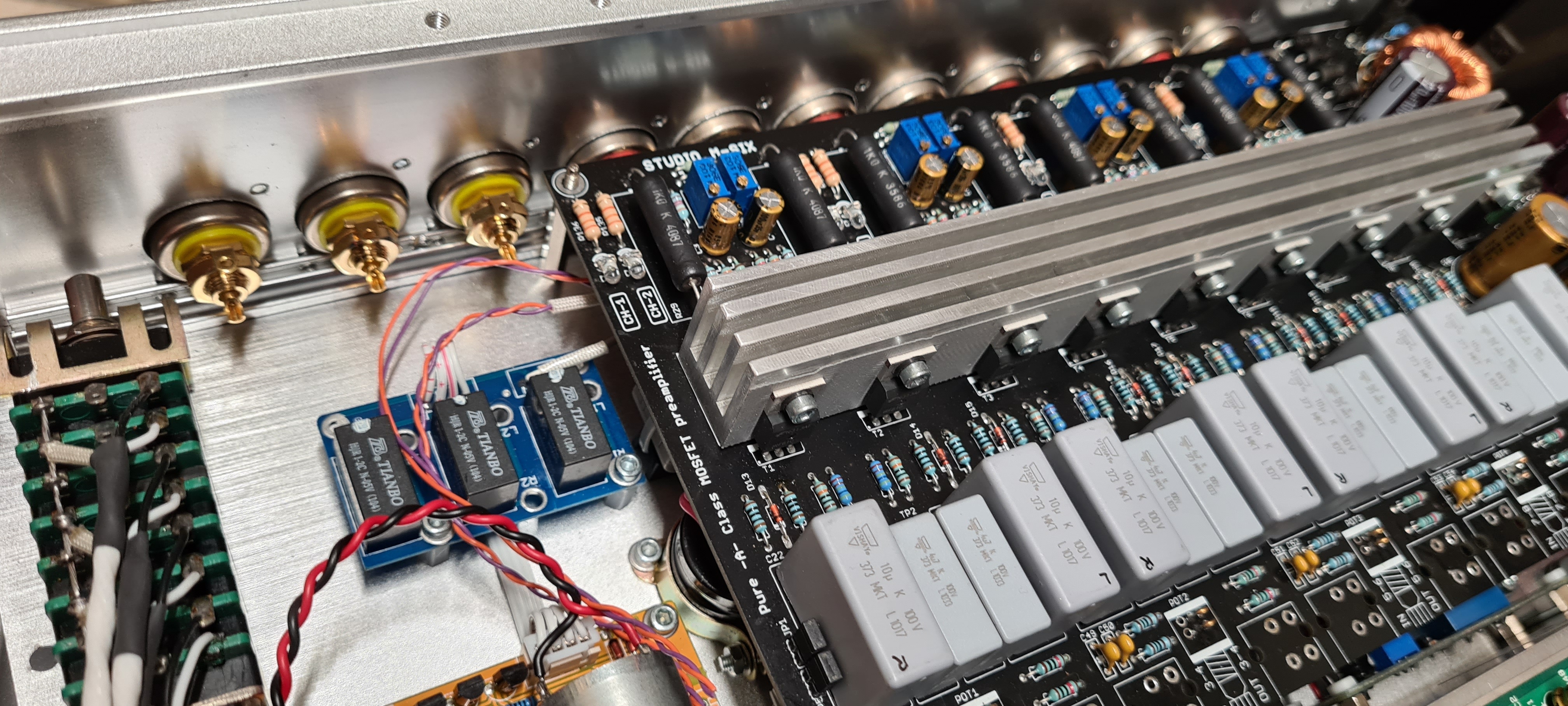

Scusatemi se lo dico ma porca di quella miseria che gioiello, inutile farti i complimenti Andrea sarebbe scontato 💪 avanti così che progetti di questo tipo in Italia non sono rari ma di più è UNICO

Suppongo che i DAC per metterli cosi' scaldino veramente poco, o hai previsto una ventilazione forzata in considerazione di tutto quel popo' di roba che andra' li dentro?

Credo che una ventilazione forzata sia già in mente, a parte i dac c'è il pre 8 ch che scalda (avendo io il 6ch e scalda un po) @Nostromo mi son perso, ho riletto quanto scritto fin'ora, e con l avanzamento di questo progetto che prevede il pre a stato solido, che fine fa quello a valvole? O vuoi fare delle prove con entrambi?

Mah... i dac scaldano NULLA... l'unico a scaldare abbastanza è il pre, infatti ho previsto un radiatore più grande dell'originale. Ma anche lui di serie va chiuso in un telaio molto più piccolo di questo... quindi zero problemi. È un processore, mica un ampli...

Questo dsp serve X FARE PROVE... a casa volendo ho anche la roba x farne uno uguale ma valvolare.... ;-)
In tal.caso chiaramente andrei a togliere il pre che avevo prima poichè già compreso dentro. Ma ancora è tutto un "gioco" x capire bene che strada prendere.
A me serve anche che il tutto sia affidabile, quindi prima di montare qualcosa di simile in macchina, in pianta stabile, devo fare tante verifiche!!!

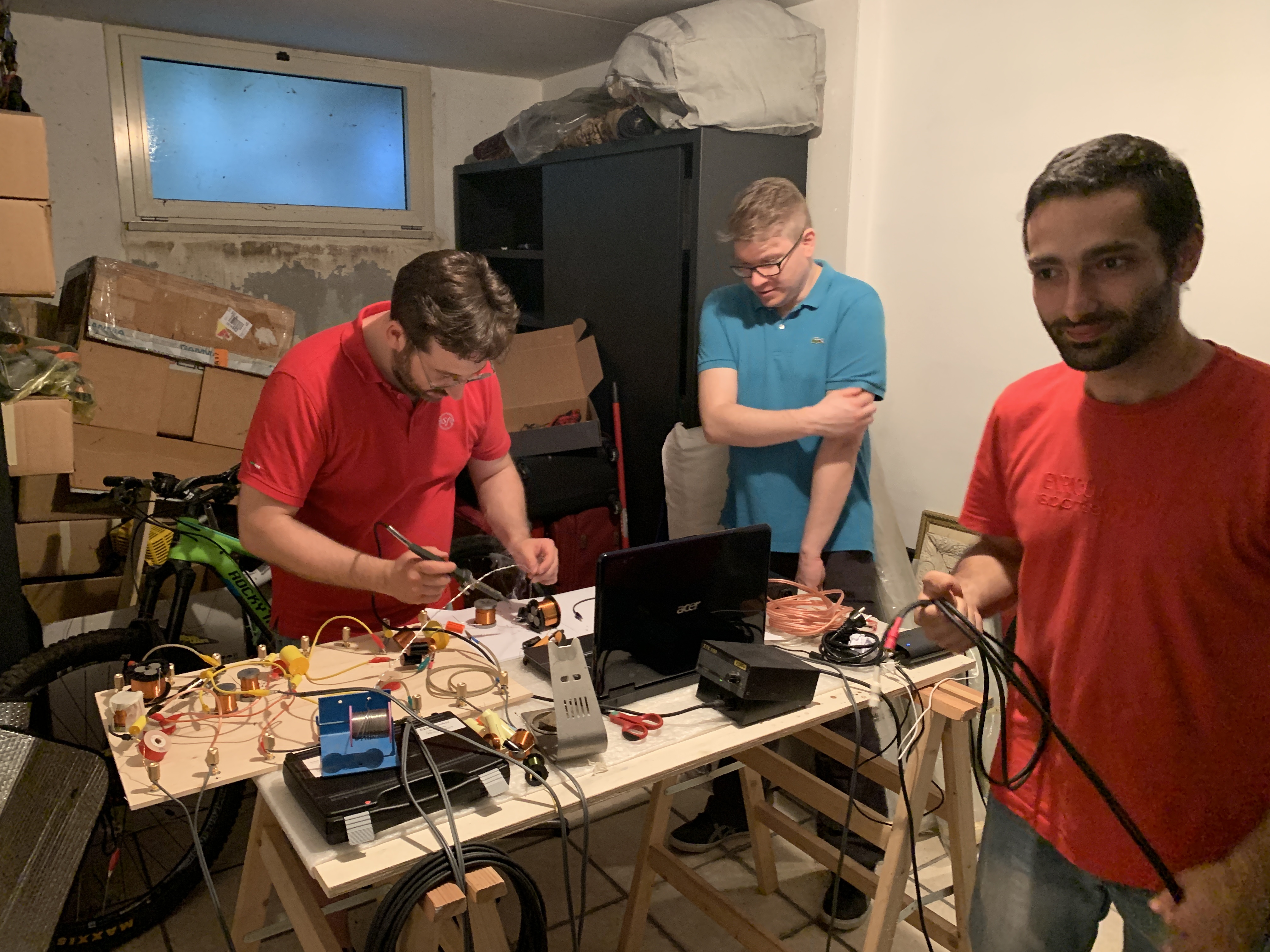

Infatti queste cose si fanno di norma su "auto demo". :)
Ovvero per clienti che poi si prestano poi a portare la propria auto in gara, per fare pubblicità ai centri di installazione. E a pochissimi altri clienti come te, che capiscono quanto tempo serve a sviluppare il crox. -.-
Non per fare pubblicità.. Ma come ricordi, io ho assistito ad un momento della preparazione della tua macchina, da parte di Nostromo. :) Sono rimasto li almeno 3 ore tra chiacchiere con altre persone, l'ascolto di varie auto tra la Musa (che è stata un'esperienza..) e altre di persone che erano intervenute. E Andrea è stato tutto il tempo seduto alla scrivania, sulla quale c'erano le basette di prova dei due crox delle medioalte con i cavi portati fuori dall'auto, ed il PC. Dentro la macchina il manichino, con i tre microfoni, collegati alla scheda di misura "Clio Pocket".
Due sweeppate finestrate "tweet tweet".. e via un componente. Altre due sweeppate e prova un altro componente. E così via, per piegare la risposta ed accordare le fasi, dal punto di ascolto.
Prima un canale e poi l'altro.
"Tweet tweet" e saldatore. Tutto il pomeriggio. Ma io sono arrivato dopo pranzo. E loro erano li dalla mattina. ;)
Perchè i simulatori, IN AUTO NON SERVONO A NULLA, se non a stabilire eventualmente i limiti dei componenti, in fase decisionale e prototipale, e fare una prima scrematura in base agli spazi ed ai volumi a disposizione. T_T
Quando si fa la taratura si misura, si valuta, si testa il condensatore, la bobina, la resistenza di attenuazione.. E via così, fino a che le risposte in frequenza e fase non sono a posto. E simili per i due canali, "viste dal punto di ascolto". :)
Per i non presenti, metto la foto di un momento.
Sulla scrivania, il PC e le basette dei prototipi, che poi verranno realizzati con componentistica di maggiore qualità (!) e che potete vedere sulla macchina di Tommy nel suon3d.
Da sinistra: Andrea al piano di lavoro, Stefano (@The_Bis , Tommy @Tammaro86 .
Ho anche visto chi prova direttamente in auto, o con le basette appoggiate a terra. Ognuno ha la propria tecnica. In comune: il microfono (i microfoni, nel caso di Andrea, che sono montati nel corpo artificiale che simula la presenza del guidatore) ed il software di misura preferito. E tante tante ore. :D
Immaginate fare i ritardi in passivo.. XD

Bellissimo questo breve OT la foto la rubo, il mio volto così felice mi manca da un po'. Torniamo alla sonus max che sicuramente Andrea sta andando avanti con i lavori.

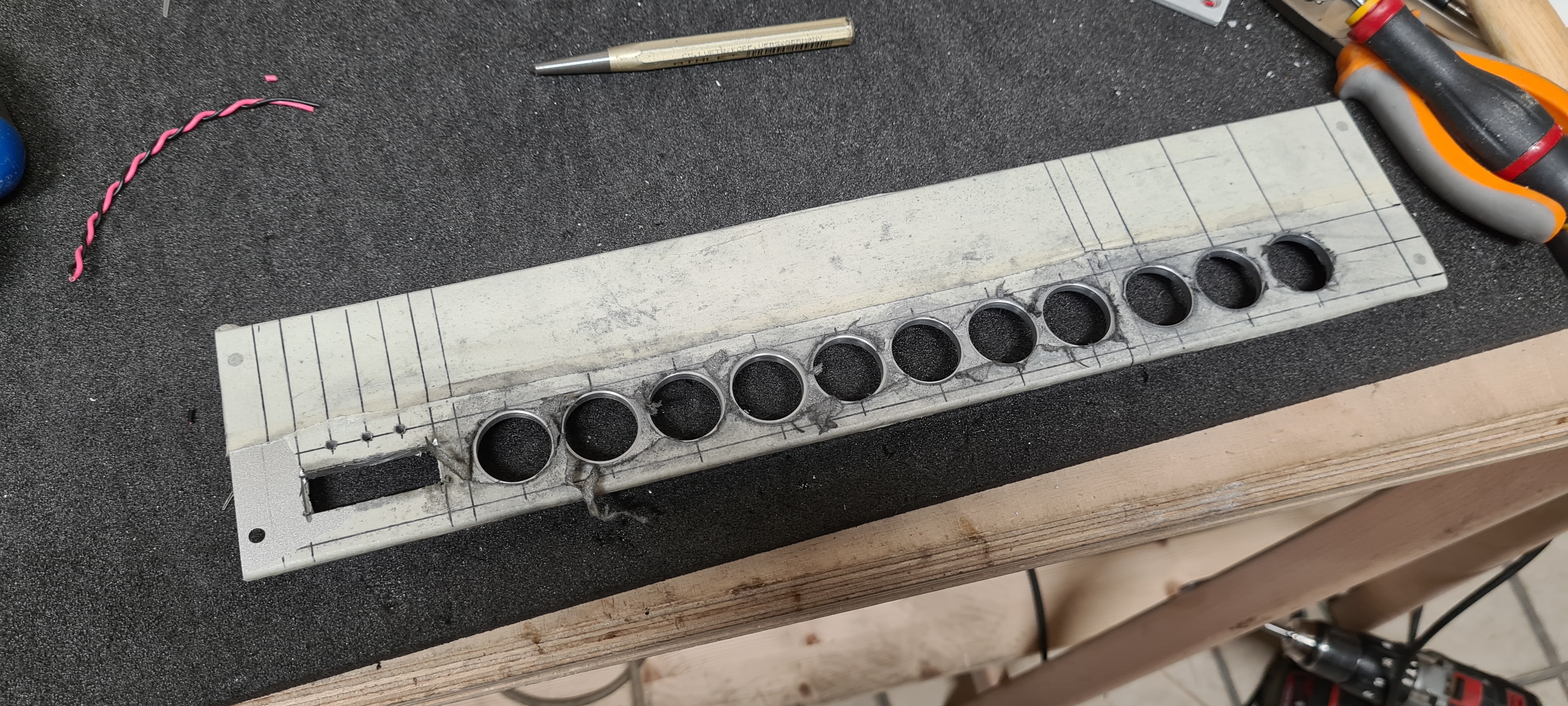

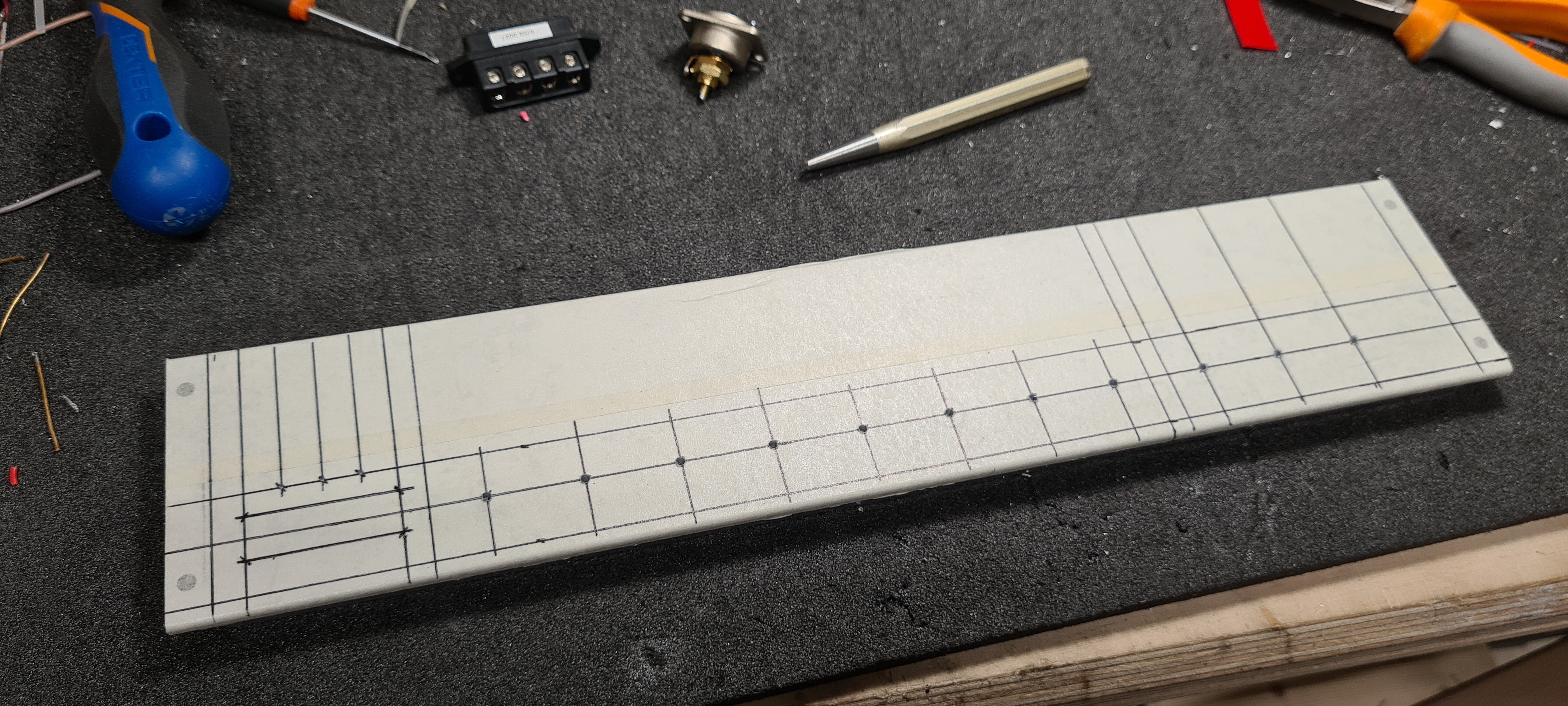

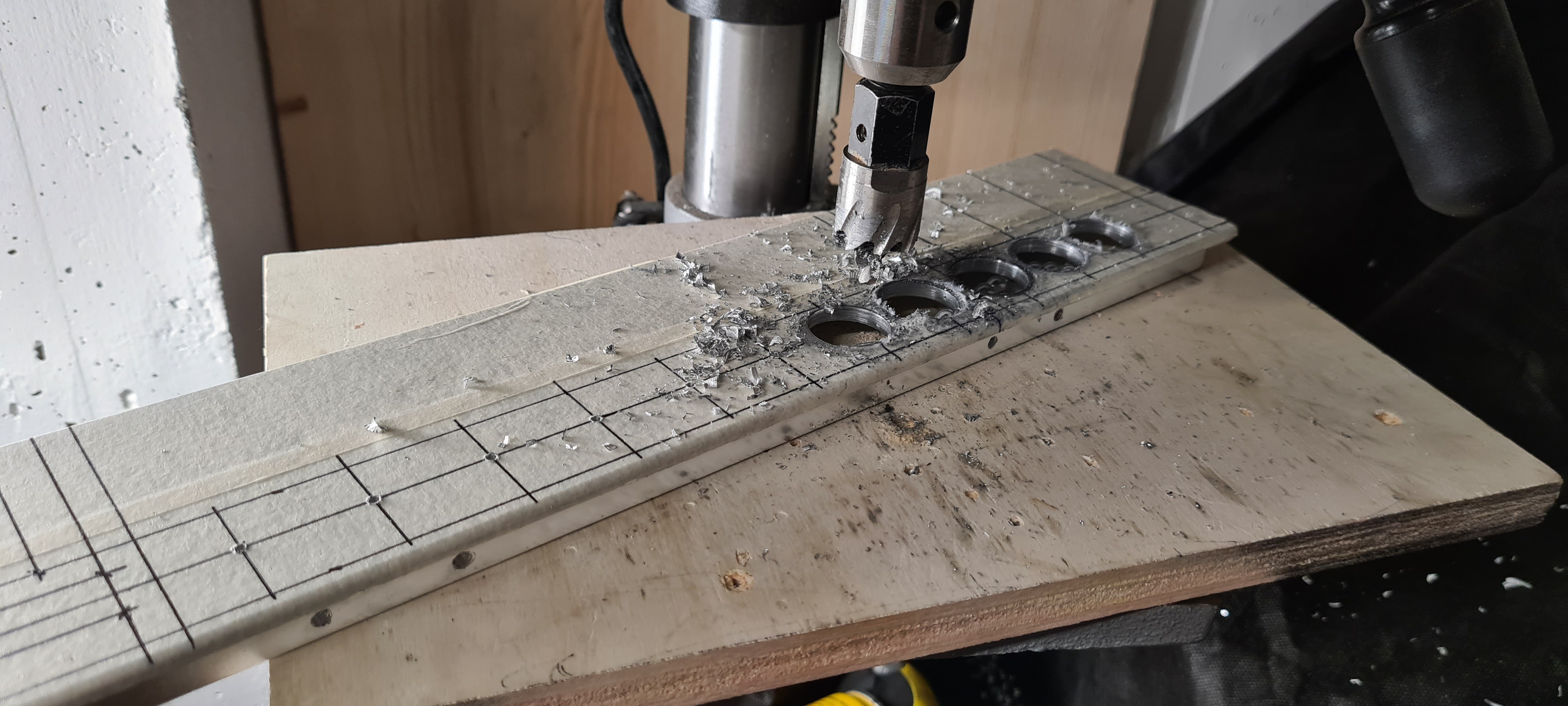

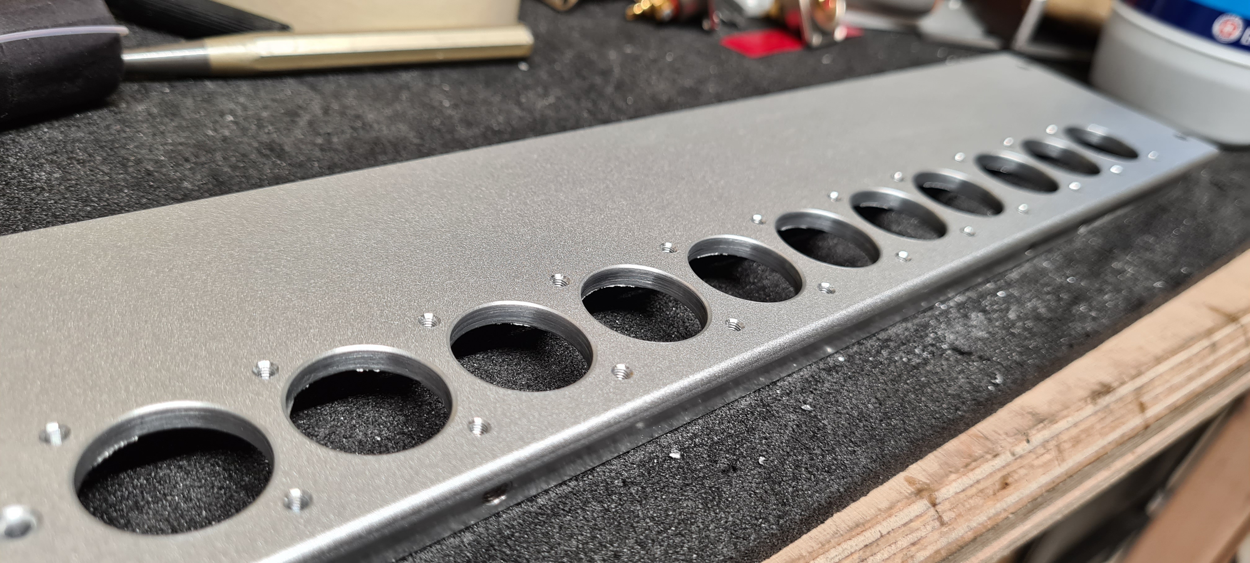

Oggi pomeriggio carpenteria meccanica!!! Dato che dopo cena non posso fare casino, avendo case sopra al garage, ho fatto il lavoro sporco di foratura del pannello frontale.
Mancano ancora 2 connettori: la presa usb per connettere il pc e un connettore multipolare per connettere il display e la regolazione volume.
Quelli li farò non appena ricevo i pezzi.
Diciamo che per essere un lavoro "hand made" non è venuto male.

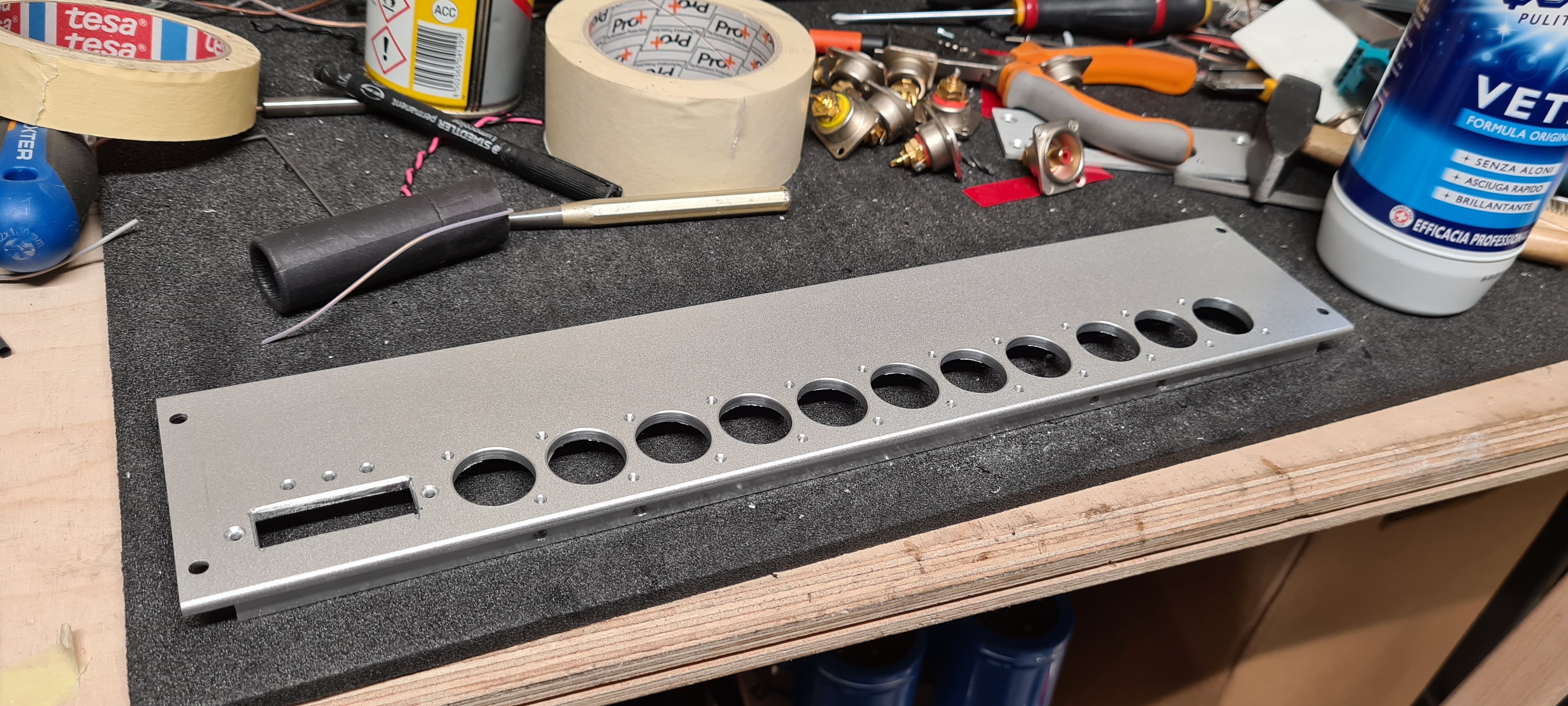

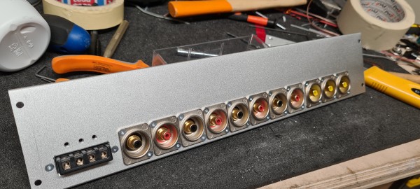

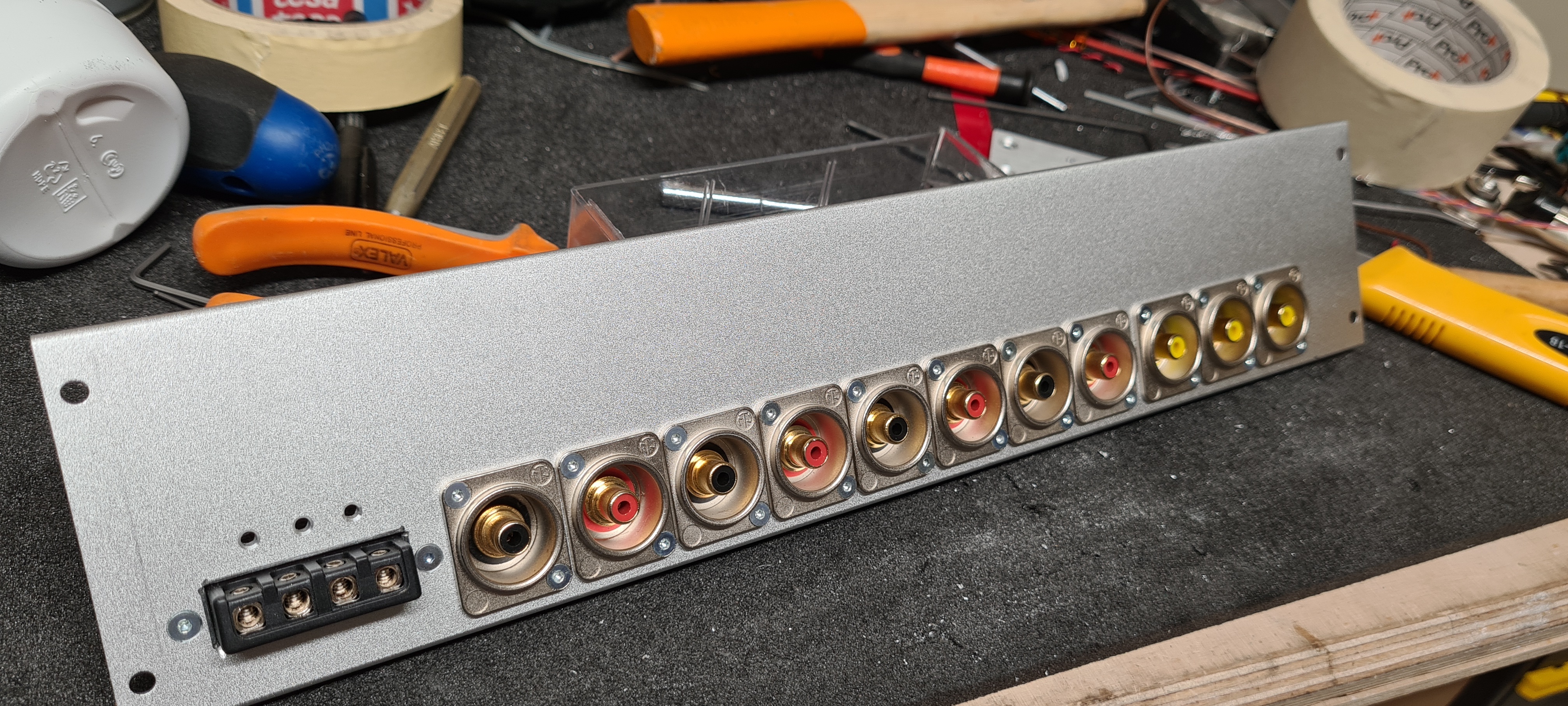

Alla fine ripulito tutto, svasati i vari fori, filettati gli ancoraggi per gli rca e montati i connettori.
Ho usato, come faccio sempre, dei neutrik, per vari motivi:
1) sono roba professionale quindi affidabilissimi
2) si montano e smontano facilmente
3) salvano tanto spazio in fase di cablaggio
( 4) mi piacciono molto di più di tutte le varie cinesate "falso hi-end" stracostose e buone a nulla XD )
Di fatto da sinistra a destra abbiamo il connettore di alimentazione (-/+/rem in/rem out), le 8 uscite L/R e i 3 ingressi digitali.
Metto anche una foto fatta dall'interno del box con pannello montato per far capire quanto sia tutto studiato al mm per farci entrare ogni cosa!!!
