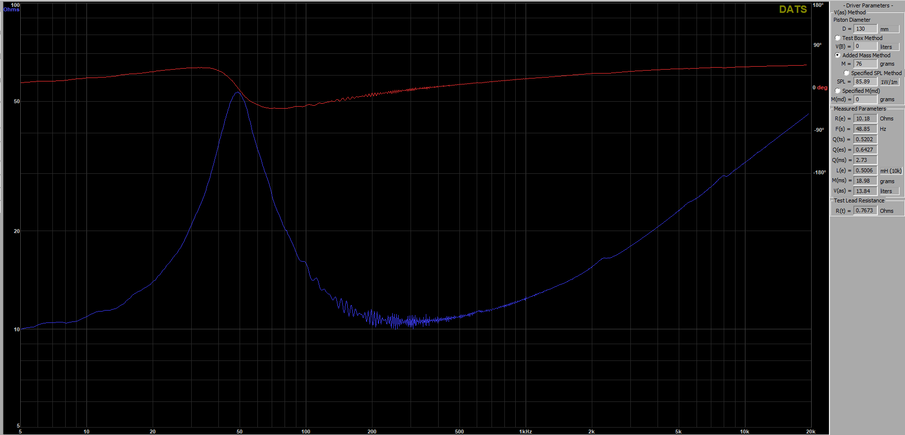

Allego una misura di un woofer da 12ohm giusto per dare un idea:
Si vede chiaramente che intorno ai 20000 hz e in corrispondenza della FS l'impedenza arriva a valori prossimi o anche superiori ai 50ohm.
Qualcuno dirà: "E Quindi???"
Cosa succede quindi? Che quando il mio amplificatore dovrà pilotare il mio altoparlante "Vedrà" un impedenza non propiamente costante. Questo aspetto influisce sulla capacità di pilotare l'altoparlante in modo direttamente proporzionale al fattore di smorzamento dell'Amplificatore. In soldoni diciamo che più fattore di smorzamento rende l'amplificatore meno sensibile alle variazioni di impedenza dell'altoparlante semplificando e facilitando la capacità di controllo del mio amplificatore.
Chiaramente questo fenomeno è più un problema quando dovrò far lavorare un altoparlante in prossimità o in corrispondenza della sua FS. Esempio perfettamente calzante è il pilotaggio di un woofer in porta, dove tendenzialmente le frequenze a cui si aspira farlo rendere al meglio, per le quali un buon controllo è fondamentale, sono giuste giuste sul picco di risonanza.

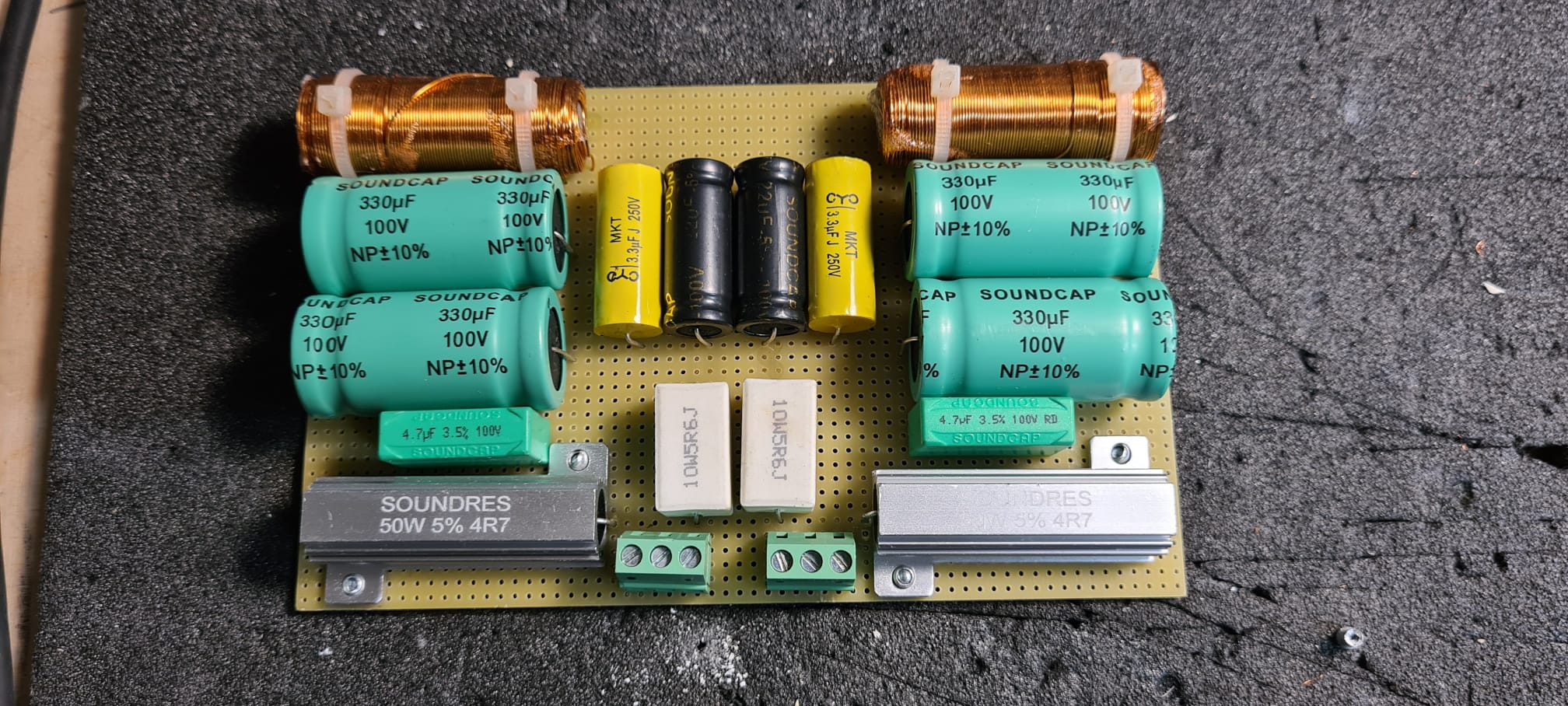

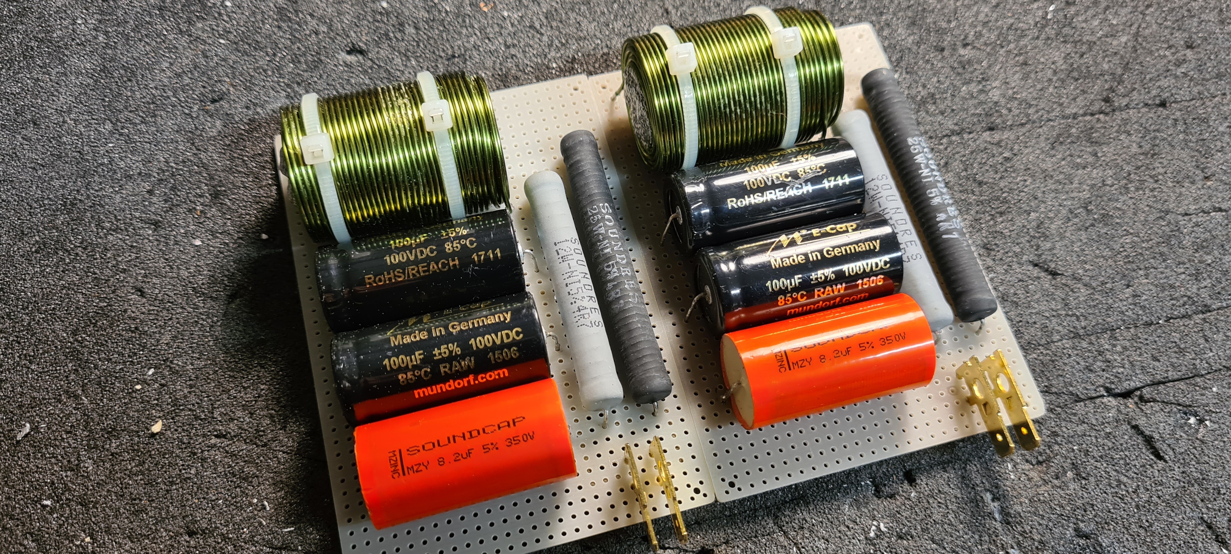

In modo molto semplice, si progettano due tipi di CELLE (Zobel e RLC) destinate a linearizzare il comportamento induttivo dell'altoparlante e il suo picco di impedenza. Questo fanno spesso parte dei crossover passivi inseriti all'interno dei diffusori per cui raramente se ne "apprende" l'esistenza.
Io sono uno "sfortunato" possessore di un ampli in classe D, tra le altre cose multicanale. Ho circa 80 di fattore di smorzamento per gestire i miei FullRange e circa 150 per i woofer (quest'ultimi 8ohm). Valori questi che non brillano certo per garantire pilotaggi agili e controllo impeccabile sulle basse frequenze.
Allora con l'immancabile @Nostromo ho iniziato già da qualche tempo a battere su questo chiodo dicendo per gioco: "voglio le celle...!!!"
A seguito di qualche altro lavoretto in corso che per ora non svelo, lo scorso Sabato è scattata la giornate celle... Cosa che lui usa in auto da eoni sebbene non abbia certo problemi di Fattore di Smorzamento.

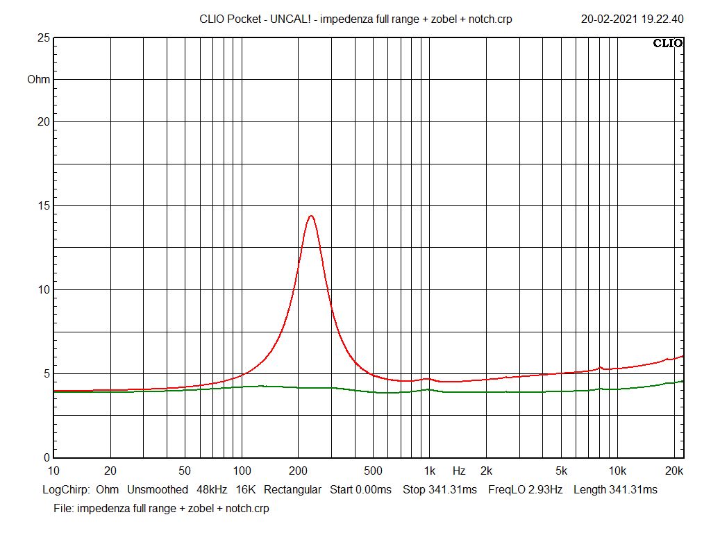

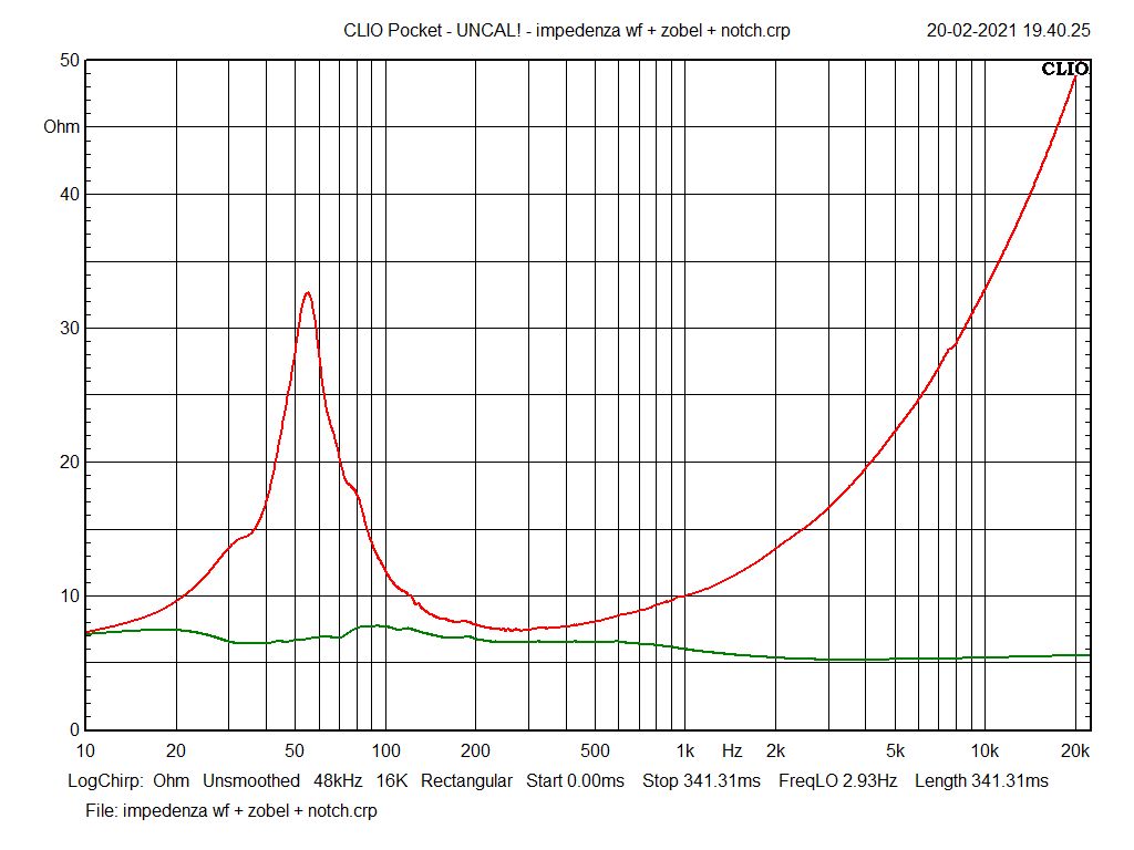

Di seguito il prima e dopo dei FullRange e i Woofer. Entrambi con Cella RLC per picco di FS e Zobel per linearizzare l'impedenza.
Attenzione aspetto molto importante, quello che vedete è misura del prima e dopo di AP montati nei loro alloggiamenti definitivi. Non serve a niente progettare le celle su i valori dichiarati o su parametri in aria libera.

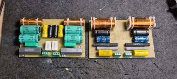

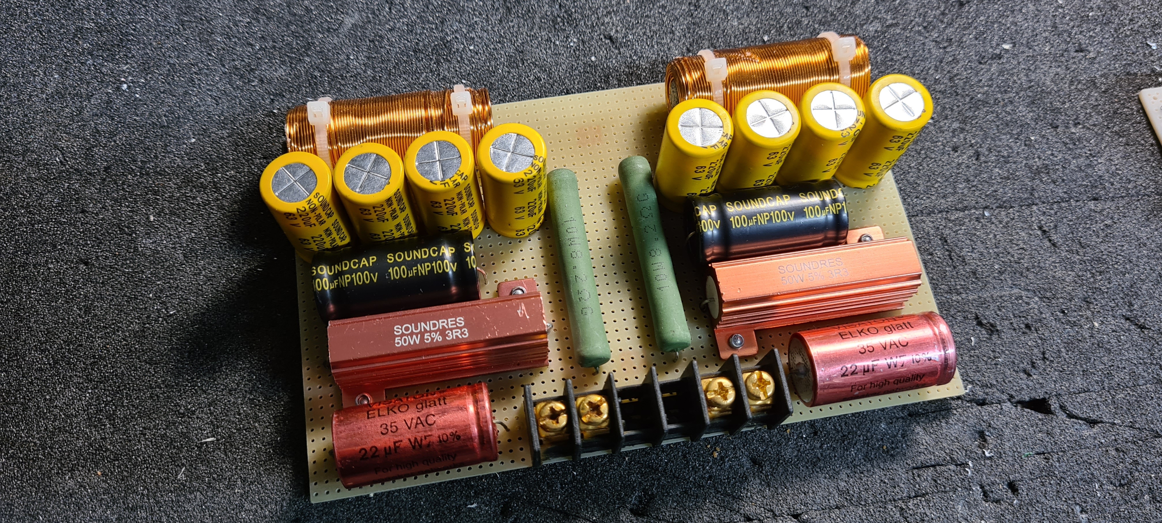

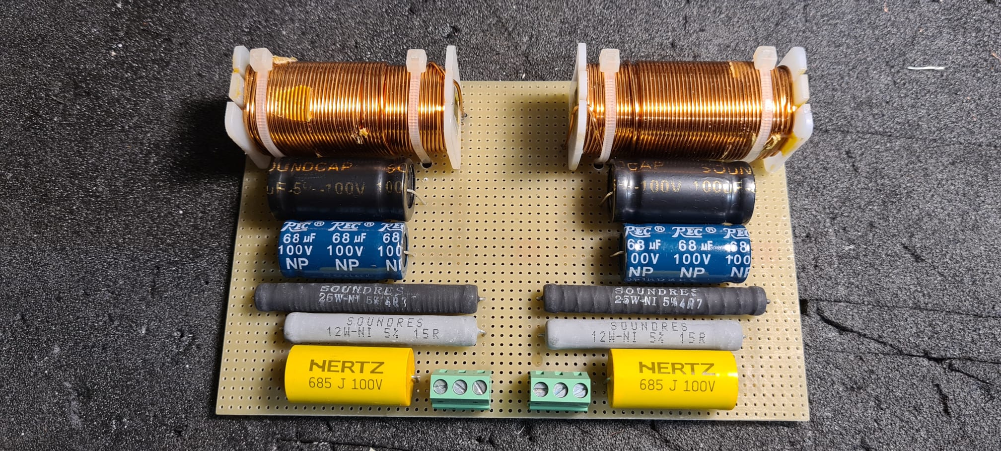

Poi siccome io sono uno spaccamaroni e non voglio occupare altro spazio se non quello presente sotto i sedili anteriori, ho chiesto ad Andrea (che in questo senso è un artista) di fare delle "celline" da incastrare in poco spazio e sono nate queste:
Fullrange: Woofer: La coppia
Non vedete Mundorf, Jantzen o altri brand stellari perchè stiamo parlando di un componente che lavora in parallelo all'Altoparlante, investire cifre esagerate su questi componenti a mio avviso non vale tanto la pena. Naturalmente però parliamo di tutta componentistica dedicata al mondo dell'Audio con elettrolitici non polarizzati e plastici di Bypass.
Devo ancora riuscire a provarli perchè ci sono altre modifiche in atto e in questo momento è tutto letteralmente smontato...

Io purtroppo, come sai, ho due picchi molto ravvicinati, nei woofers in portiera.. Come se fossero in "micro reflex" ed il problema non pare ne dei supporti e ne dei woofers, dato che in aria libera hanno il loro classico singolo picco.
Chiesà se una cella unica con un Q basso, potrebbe contenerli.. Tra l'altro, sono da 3 ohm nominali, quindi forse linearizzarli in alto, considerato che a 500 Hz sono già molto attenuati, forse non vale la pena. Se guardi, la cella di Zobel (credo..
) il alto, abbassa abbastanza l'impedenza.

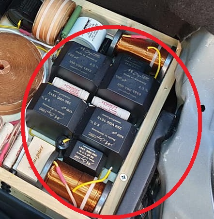

cambia DRASTICAMENTE l'articolazione... e il controllo... stesso lavoro fatto su DECINE E DECINE di altre auto e sempre con lo stesso risultato... io le implemento da anni ed ho fatto una miriade di prove a riguardo!
Poi, vorrei fare una precisazione: è vero che sono celle in parallelo come ha detto Bis, ed è pure vero che nel suo caso la necessità era quella di miniaturizzare (pur sempre usando roba buona per uso audio anche se meno conosciuta come brand) ma posso assicurare che in sistemi messi a punto BENE si sente CHIARAMENTE la differenza anche dei componenti utilizzati, soprattutto dei condensatori.. sul mio crossover ad esempio ho provato in fase di messa a punto 2 tipi di elettrolitici e 3 o 4 tipi di plastici e quelli che sono stati scelti sono dei vecchi (si fa x dire) RXF della Mundorf, addirittura con un piccolo Bypass strafigo, risultati estremamente veloci ed equilibrati... ma sono cose che senti se hai l sistema TARATO COME DIO COMANDA!
Chiaramente, riguardo all'uso di componentistica figa, dato che il costo lievita A DISMISURA, sono cose che consiglio di fare SOLO se si sa bene cosa si sta facendo, se siamo sicuri di tenere quel driver (dato che le celle cambiano per ogni driver) e se siamo ad un livello di setup DEGNO...
per altro le ha su anche Tommy sulla clio... sia sui wf che sui sub...
Sulla golf di stefano l'abbiamo fatta provvisoria anche sul sub (anche se li compensi SOLO il picco di risonanza e non l'induttività in alta frequenza), in attesa di rimaneggiarla per la nuova cassa.
PS. SCONSIGLIO VIVAMENTE di provare a fare questo genere di lavori se non si ha la strumentazione per fare misure attendibili... dato che far vedere un carico bassissimo all'ampli è molto facile nel caso la cella non venga calcolata bene!!!

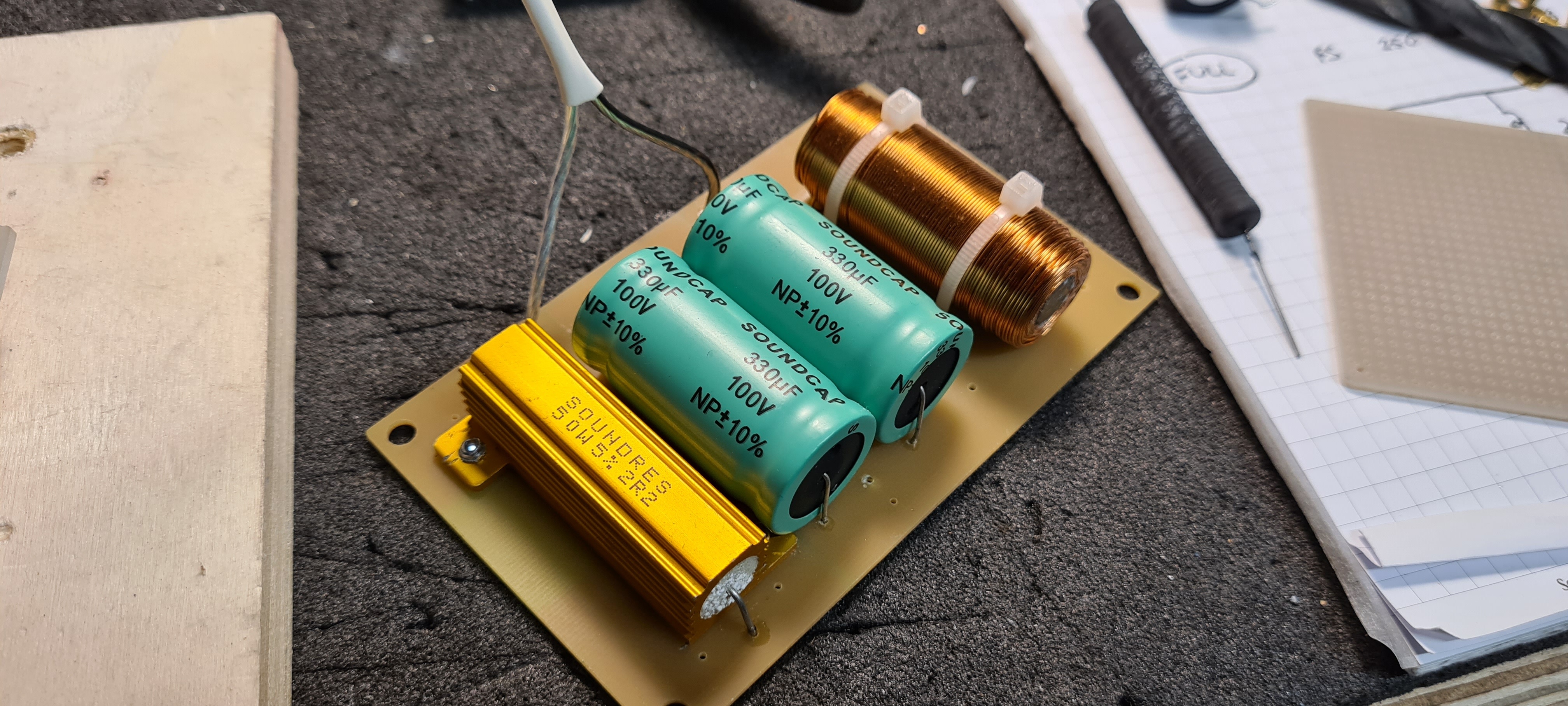

Io sono un altro che è stato “cellizzato” dal buon Andrea e posso solo che confermare il risultato acustico. Nonostante abbia amplificatori in classe AB il controllo e l’articolazione della parte bassa dei driver è aumentata moltissimo regalando una bella pulizia al suono (anche sulla parte alta del medio). Il “celle sempre!!!” di Andrea penso che diventi un diktat di chiunque le provi almeno una volta

Queste sono quelle del buon Rokki94Rokki94 ha scritto: ↑26 feb 2021, 20:43 Io sono un altro che è stato “cellizzato” dal buon Andrea e posso solo che confermare il risultato acustico. Nonostante abbia amplificatori in classe AB il controllo e l’articolazione della parte bassa dei driver è aumentata moltissimo regalando una bella pulizia al suono (anche sulla parte alta del medio). Il “celle sempre!!!” di Andrea penso che diventi un diktat di chiunque le provi almeno una volta
