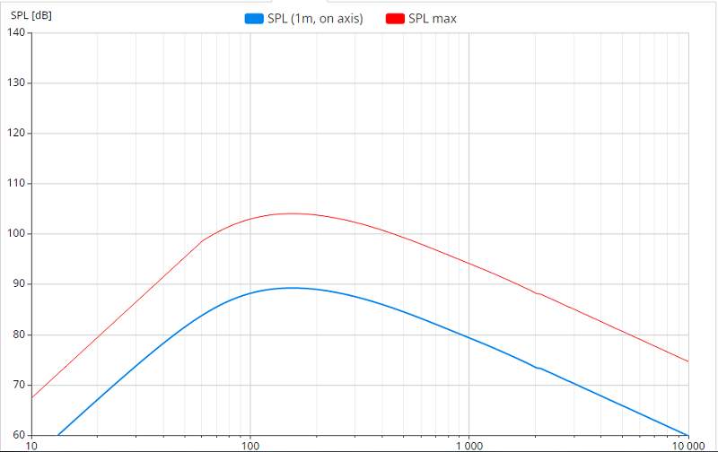

Questa è la simulazione del Dayton Audio dcs165-4:
Screenshot_2022-05-28-09-43-34-80_824677e15e80ab543866c1b19de6b79e_copy_1080x1026.jpg
E questa del wavecor sw168wa01
Screenshot_2022-05-28-09-53-10-25_824677e15e80ab543866c1b19de6b79e_copy_1080x1084.jpg
Questo è il grafico con le due curve:
Ultima modifica di BrividoSonoro il 28 mag 2022, 12:08, modificato 4 volte in totale.

Quel programmino però non ti dice come modula,
o cosa succede quando immetti più potenza...
Il grafico è 1w/1m o 2.83v/1m...
Ecco cosa succede con più potenza,
60w al Ciare,
100w a Dayton,
80w al Wavecor :
P.S.
Se vedi il tratto dove la linea rossa scende "drasticamente",
il Ciare incomincia a scendere (la linea) a 150/160Hz circa,
Dayton 70Hz
Wavecor 60Hz
Il come modula, per esperienza e teoria, il Qts 0.34 del Dayton non è ottimale per box chiusi
Ultima modifica di Darios il 28 mag 2022, 13:22, modificato 2 volte in totale.

In ascisse cosa sono?
Non capisco dove leggi gli Hz dove inizia la flessione delle curve
Capito, si legge al contrario
Messaggi: 6148
Re: dubbio miglioramento audio
#212
10-100-1000-10000, sono gli Hertz
Il grafico della risposta in frequenza

Adesso ho capito
Dopo studio per capire dove sono adesso... ma mi sembra di essere molto distante da entrambi se fossi anche solo paragonabile al cw170
Messaggi: 6148
#214
elio ha scritto: 28 mag 2022, 13:23 Adesso ho capito
Si che sei distante, il Ciare ha escursione 3mm (Xmax), massa mobile leggera,
è un mediobasso (midwoofer) come detto, e non un woofer/subwoofer
La membrana del Wavecor pesa per 3 volte quella del Ciare, ed escursione più che doppia
