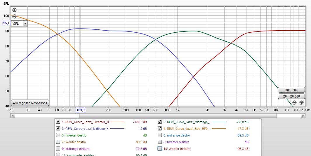

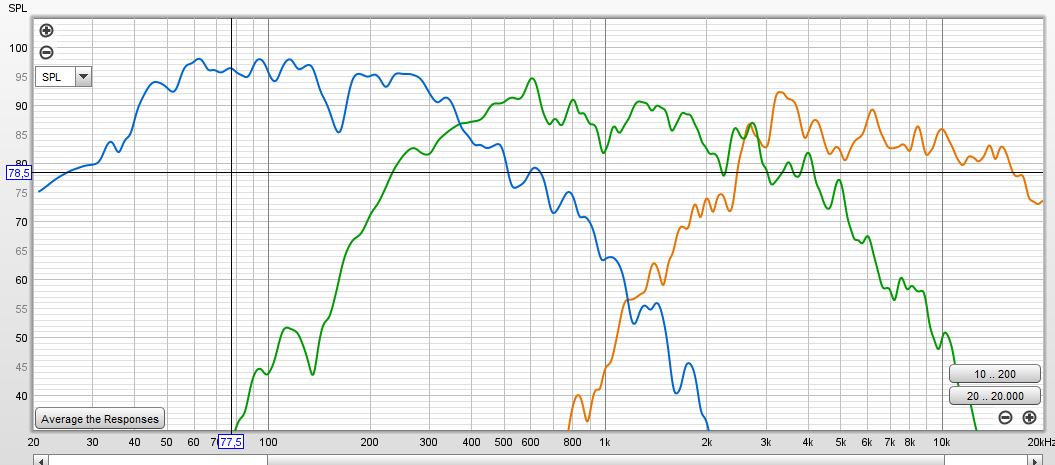

Rieccomi! sto smanettando si REW XD,
ho creato, in base alle previsioni offerte per gentile concessione da @The_Bis , le curve di riferimento per gli ap e le confronto con le mie risposte in frequenza, giusto per avere un riferimento o una "guida" per operare tagli e equalizzazioni, ed ho creato già un piccolo bozzetto di tagli ed equalizzazioni da fare, poi correggetemi se sbaglio:
inizio da sinistra:
WOOFER: -5,5DB
HP BU4 65HZ - LP BU4 550HZ
36HZ +7DB Q4,318
95HZ -3DB Q4,318
160HZ +7DB Q4,318
500HZ +5DB Q4,318
MIDRANGE: 0,0DB
HP BU4 600HZ - LP BU4 3500HZ
1,3KHZ -3DB Q4,318
2,1KHZ +2DB Q4,318
TWEETER: 0DB
LP BU2 5KHZ
3,1KHZ -8DB Q4,318
7,5KHZ +5DB Q4,318
12KHZ + 8DB Q4,318
16KHZ +10DB Q4,318
20KHZ +11DB Q4,318
SUB -6DB
HP BU2 40HZ
30HZ -6DB Q4,318
45HZ -3,5DB Q4,318
so già che ho fatto un casino, ma è la mia prima simulazione completa
ECCO  LE CURVE DI RIFERIMENTO
QUESTO DOVREBBE ESSERE IL RISULTATO SU CARTA

Nunzio, compitino fatto bene ma assolutamente astratto, poi dovrai cominciare a curarti anche del fatto che gli altoparlanti meno sono equalizzati meglio è. Ma devo capire alcune cose...
I tagli che hai indicato sono quelli acustici o quelli elettrici?
Mi raccomando di Eq lavorare sempre a togliere, purtroppo se proprio devi mettere cerca di contenere al massimo il gain...
Diciamo che a titolo di esempio, 7db a 36hz (anche se 36hz sul tuo bitone non c'è) sono ASSOLUTAMENTE da evitare...
La strada e lunga, ma almeno stai prendendo padronanza del mezzo...
P.s. la curva di Jazzi non è proprio fantastica a mio avviso... Ma intanto pratica con quella ;)

io aprirei l'incrocio medio tweeter e scaricherei un po la zona 2-3khz...

I tagli sono elettrici, il tweeter è tagliato a 5khz e ha quella risposta a 3khz, è proprio strano...
Dovrei provare il LINKWITZ invece del BUTTERWORTH, vedo se cambia....

Non c'è niente di strano, se la risposta del Tweeter non è lineare (cosa che accadrà su tutti gli altoparlanti esistenti, soprattutto se installati in auto) ed è particolarmente alta nella zona dei 3000 ti cambia l'effettiva pendenza del filtro.
Mettici poi che il tuo tweeter fa un po' quello che vuole...
In ogni caso il riferimento ACUSTICO ideale sono i Linkwitz 24db/oct, cosa configurerai elettricamente per raggiungere quel risultato è a discrezione tua.
Unica cosa cerca di usare pendenze compatibili tra di loro e cerca di avere più o meno gli stessi tagli tra lato DX e SX.

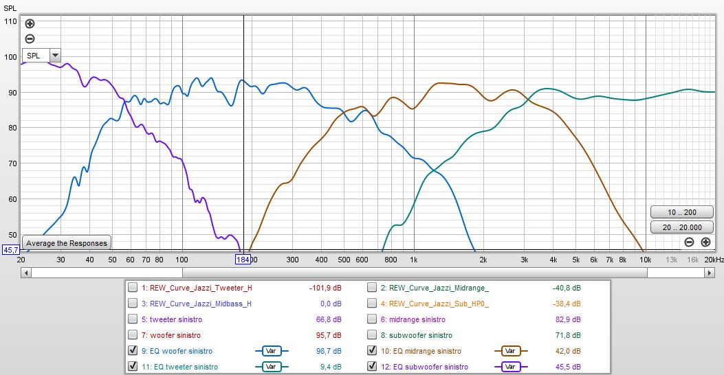

eccomi, ho provato ad applicare in auto quella specie di equalizzazione che avevo fatto su carta e postato qualche giorno fa, ho potuto riscontrare che (specialmente sul tweeter) non è applicabile, essendo molto spinta, si sente che il tweeter suona proprio strano, quindi ho fatto un passo indietro, e sono ritornato alla equalizzazione lato sinistro fatta da @The_Bis, cambiando i parametri per il lato destro, i tagli sono uguali, cambia solo un picco sugli 80hz e un buco sull'incrocio tra medio e woofer, ora posto tutto per spiegarmi meglio....
misure.rar
(6.42 MiB) Scaricato 11 volte
questo è il lato sinistro
questo è il destro
questo è il destro

a che può essere dovuto quel problema all'incrocio secondo voi nel lato destro?
(intendo quegli "alti e bassi" del midrange nei pressi dell'incrocio con il woofer, non l'incrocio in se)

Una importante quando si vanno a sistemare le singole vie e' la simmetria destro-sinistro.
In questo caso andando a sovrapporre le risposte dei medi e dei wf la discrepanza e' un po' eccesiva.
Il wf destro scende molto piu' rispetto al sinistro, quasi come fosse tagliato piu' basso e presenta un "panettone" intorno i 77hz che andrebbe tolto.
Anche i medi DX e SX non sono molto simmetrici. Gia' meglio i TW.
Difficile a vedere solo il grafico quale sia il problema.
Ti consiglio comunque di avere su un unico file REW le misure "crude" dei singoli speaker, includendo le EQ per raggiungere le curve target, insieme poi a quelle effettivamente misurate dopo tagli ed EQ. ;)
