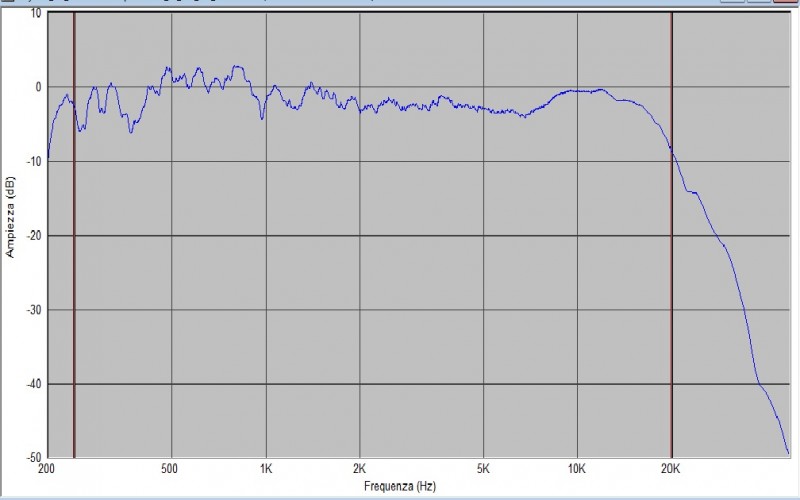

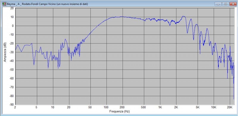

Prima misura : rendimento gamma bassa ovvero misura in campo vicino al woofer somamato al rendimento del condotto reflex. La misura è valida fino attorno attorno ai 520Hz ;)
Attendo Vs commenti :)
Messaggi: 7787
Re: Piccoli diffusori PA Mid-High
Litri e accordo ???

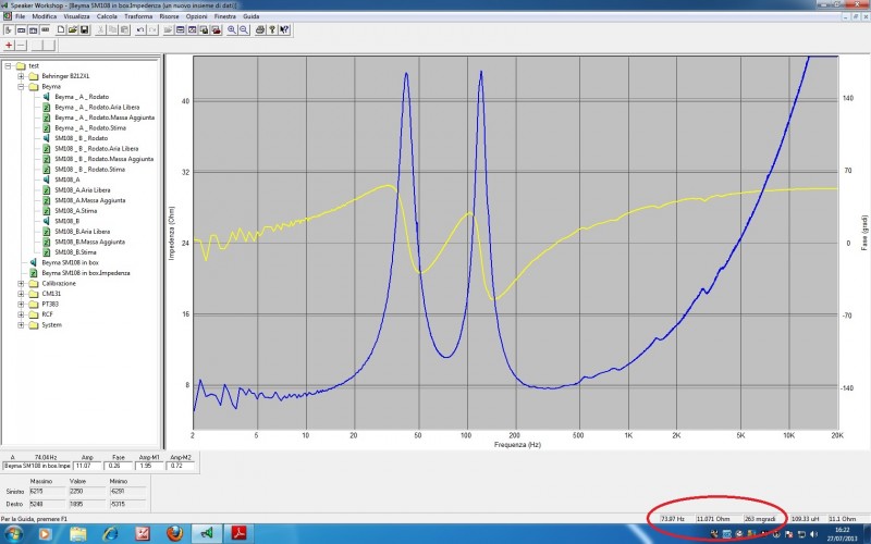

eh va beh dai ... ve lo dico....10Litri @ 74Hz :D
Messaggi: 7787
Ottimo, mi sembra un buon progetto da completare in basso....con la lavatrice ??? ^^
Cmq è da vedere (se lo devi usare a casa) come si interfaccia con l'ambiente, forse una curva più smorzata con un accordo sui 60-hz si può adattare meglio, se l'ambiente non è grande....ci sono tante cose da considerare, aspetto altre misure.... :)

A dire il vero , la Fb calcolata era più bassa (attrono ai 66Hz) ma nella realtà poi mi è venuta 74Hz O_O . Ma una tiratina di collo al tubo posso sempre darla visto che adesso è molto corto , anche se tuttavia l'ambiente è molto grande e poi ........poi completo con la lavatrice :hahahah: @_@ :D :sbav:

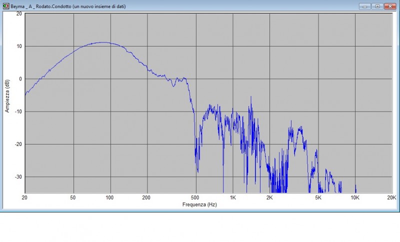

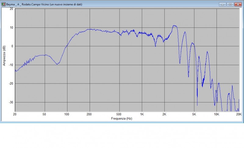

Posto intanto qualche altra misura:
- La misura del condotto reflex
- La miusra in campo vicino
Prima di essere state unite , e che ci danno una indicazione della gamma bassa che avrà il diffusore.
Si vede il picco negativo alla frequenza di accordo nella misura in campo vicino , comparabile perfettamente con la misura di impedenza postata più sopra , e l'apporto del condotto attorno alla frequenza di risonanza
Forse c'è un problema con la misura totale (post precedente) perchè ha uno smorzamento troppo bello per essere vero...fatta controllare a chi di misure ne mastica tutti i giorni (amico e prof XD ) , e questo mi riservo di controllarlo bene successivamente
Tuttavia credo che questo 3d possa essere anche utile solo a chi vuole vedere qualche misura reale su un diffusore e per chi mi vorrà dare ulteriori consigli sul metodo/risultato
La puntata continua :)
Condotto reflex
Condotto reflex
Campo vicino
Campo vicino

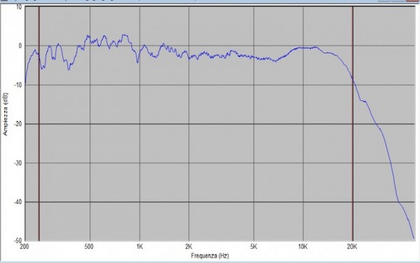

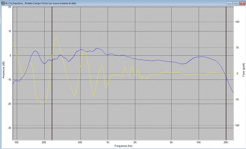

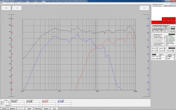

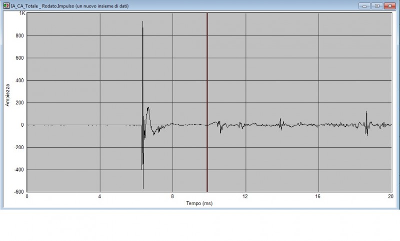

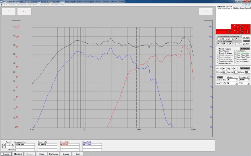

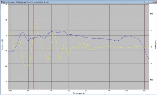

Visto il rendimento in gamma bassa , adesso controllo come risposnde il diffusore in gamma medio alta e soprattuto l'incrocio utilizzando il passivo provvisorio che ho realizzato.
Esso è un 12db/oct 1500Hz Q 0.8 per il MW e 2200Hz 18db/oct per il tweeter , l'incrocio acustico è attorno ai 1800Hz .
La misura acustica che ho fatto , è ad 1 metro in asse con il tweeter ed è impulsiva , il mic ha una distanza da pavimento di 1,13mt e il diffusore è posto al centro della sala (abbastanza grande) su di un tavolo. Essa è utile dai 230Hz circa in su (per le frequenze prima di 230Hz ci sono i grafici più sopra nel 3d ) ecco perchè l'ho tagliata ..... E' vero dovevo giuntarli ma lo farò a tempo debito , perchè come detto devo fare dei controlli sulla misura Near Field . Tornando a noi , l'impulso utile è lungo circa 4ms (da 6ms a 10ms) non tanto ma utile a quello che mi serve.
Se ci fosse stato qualche errore grossolano nell'incrocio , sarebbe venuto fuori sicuramente. La linea gialla è la fase ...tuttavia c'è ancora tanto da lavorare sicuramente , perchè devo fare di molto meglio
La misura é a 1/8 di ottava a 96khz . Posto anche il grafico di AFW solo come indicazione di massima per vedere l'incocio acustico perchè le curve importate sono quelle dei data sheet e non quelle reali , che ancora devo importare . Insomma ho fatto il lavoro al contrario (come è mio solito :) ) cioè ho realizzato prima il filtro con i grafici dei data sheet , e poi misurato il risultato in campo.
Vai con i vs commenti , thanks!
Impulso
Impulso
Simulazione AFW curve datasheet
Risposta impulsiva dai 230Hz

Una aggiustina all'emissione del tweeter , e misura con impulso più lungo , il massimo che potevo . Si vede la maggior precisione :)

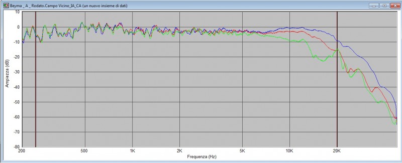

Ancora una miglioratina all'incrocio , e misura impulsiva in asse al tweeter a 30° e a 45° :)
La posizione MIC-Diffusore è sempre la stessa
Messaggi: 7787
#35
Mi sembra un buon lavoro, mi preoccupa la risposta del tw da 8-khz a 15-hz, forse che per questa gobbetta il tw potrebbe risultare fastidioso/tagliente....forse converrebbe mettere una rlc per abbassarla di un paio di db, in ascolto come va ?
suonohificar
Messaggi: 5851
Località: Benevento
#36
Messaggio da suonohificar »
Grazie Niko , si , quello é rimasto uno dei nei del sistema , tuttavia considero che:
- a 30* come vedi si appiattisce molto .
- sono misure impulsive quindi senza interazione dell'ambiente
- devo fare ancora qualche RTA al punto di ascolto
- il MIC é sempre l'ecm8000 con file calibrazione generico
Quindi stò ancora facendo un pò di valutazioni
All'ascolto non lo sento fastidioso con diversi programmi musicali e anche a volumi sostenuti (io ci vado leggero con un Yamaha P3500s e mi piace anche qualche volta vedere lampeggiare il clipping) :arr:
Il tuo é un ottimo suggerimento , alle prossime misure deciderò il da farsi :)
Mi sono fermato un attimo perché non sapevo che Speakerworkshop soffriva di latenze ballerine . Questo complica la comparazione della fase tra più misure...in soldoni , non si possono raffrontare le fasi tra diversi trasduttori impedendo così una corretta simulazione . Ci sono dei metodi ma sono lunghi e noiosi...la misura totale , invece , é corretta e le misure tutte sono corrette la fase imparagonabile. Mi devo convertire ad ARTA pare che questo problema non vi sia . Infatti per il passivo sono andato un pò a tentativi e sicuramente non sarà quello definitivo
