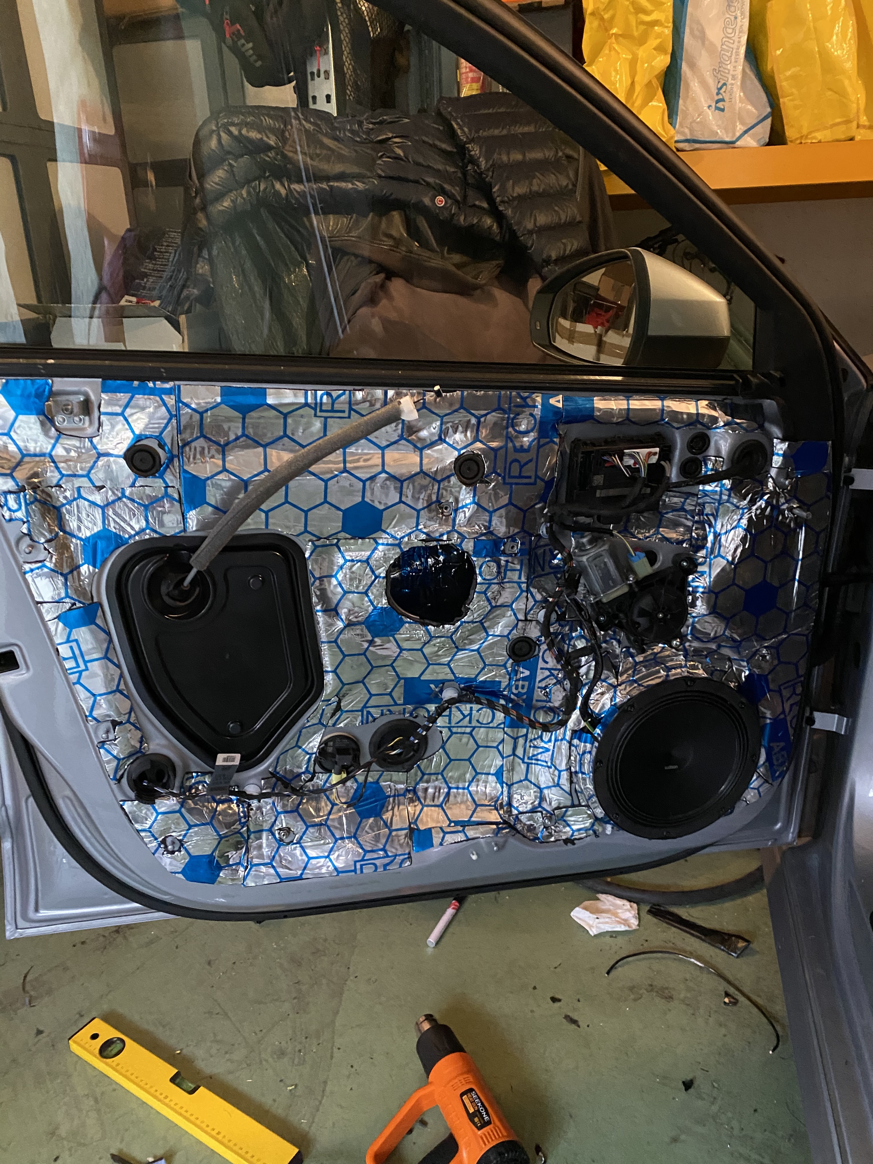

Lavori in corso…
Ultima modifica di Mister66 il 10 gen 2023, 20:58, modificato 2 volte in totale.
Messaggi: 13155
Re: Audi A3 8V 2019 aiuto impianto audio
Mi sembra un ottimo lavoro. :yes:
Ed è anche una porta bella chiusa. :love:
Se quel tappone è in plastica, lo rivestirei doppio strato dentro e fuori, dato che puó fare da “radiatore passivo” quando sarà stimolato dall’emissione posteriore del woofer. :hmm:
Fai suonare l’altoparlante ad un certo volume e senti se vibra di più del resto della lamiera, con le mani.
Non riuscirai mai a non far suonare una porta di ferro. Ma se sposti fuori gamma utile (sotto i 50 Hz, per esempio) le risonanze peggiori, avrai ottenuto un buon risultato. :yes:
Certo, non abbiamo uno stroboscopio per vedere le lamiere muoversi.. Ma forse è meglio non sapere.. :D

@ozama ho montato con i distanziali in mdf i woofer da 20 audison e insonorizzato le porte anteriori, sono stato da 2 installatori diversi e mi hanno consigliato entrambe un 3 vie anteriore più sub.
Fine mese ho appuntamento per portare l’auto a montare il resto, tweeter e midrange sempre audison più un sub attivo audison, poi al momento della consegna mi ha detto che faremo insieme un paio di tarature.
Per il 3 vie utilizzerà il 4.9bit e se non ho capito male monterà un crossover per il medio.
So’ che sei più propenso per un 2 vie, ti saprò dire del risultato finale.
