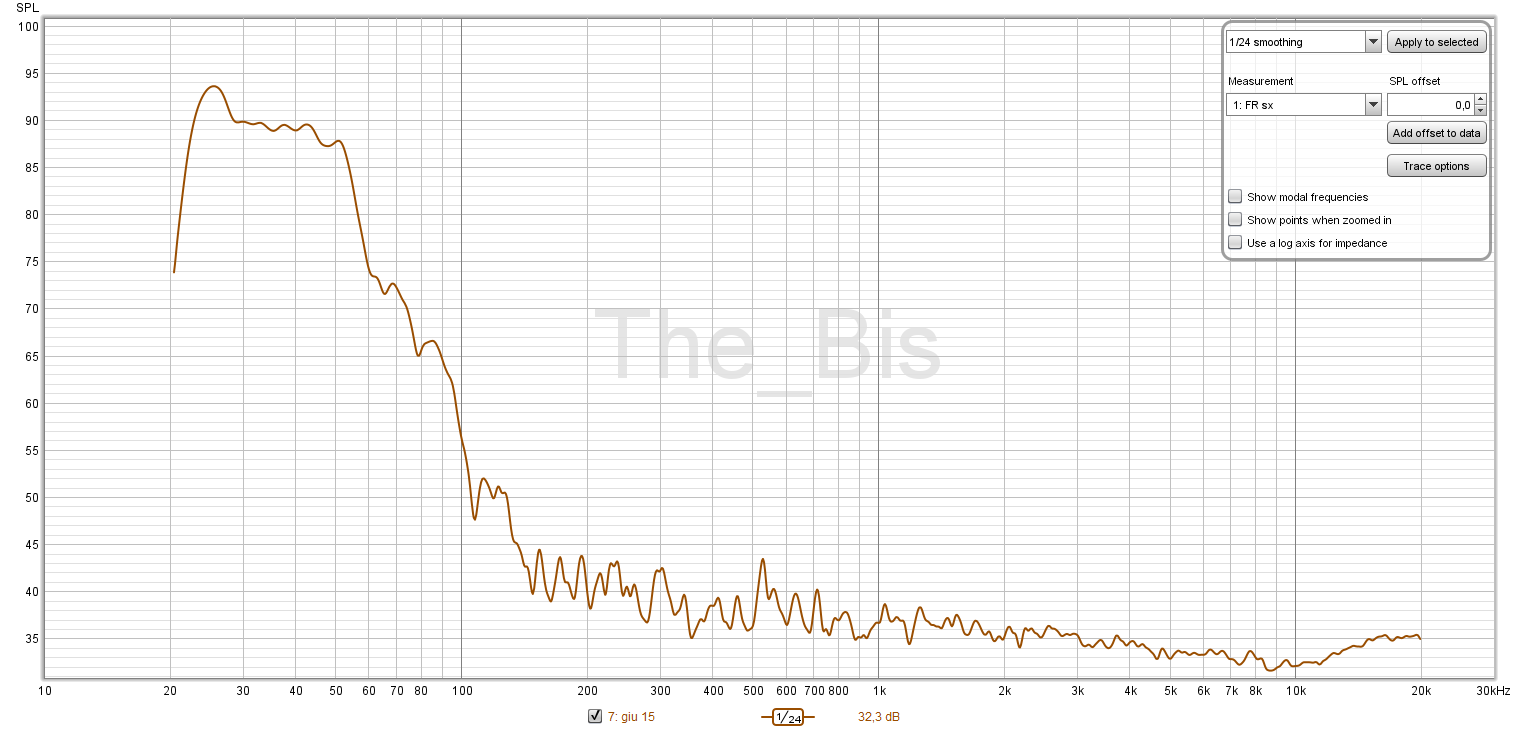

Certo e ti aggiungo pure, per quelli che sono smaniosi dei diametri grossi e box reflex perche' cosi "scende di piu'", lo screenshot di quello che un miserabile 20cm in un minuscolo box chiuso puo' fare e dove puo' arrivare. Certo grazie al cabin gain (lo abbiamo e sfruttiamolo, ca$$@!), certo non si sentira' come un 30, ma e' giusto per rendere l'idea. ;)

Visto che siamo in vena di esibizionismo...
Questo è il mio 25cm accordato con Radiatore passivo...
Misure dal posto di guida:
Re: Voi quale subwoofer avreste scelto?
#35
The_Bis ha scritto: 28 lug 2022, 16:55 Visto che siamo in vena di esibizionismo...
Hai un roll off bello pesante in alto... non ho capito se e' la risposta filtrata o no.
E comunque va giu' bene direi. :yes:

Configurazione Definitiva. Con PassaAlto e PassaBasso configurati. Non mi ricordo più se c'è anche un po' di EQ.
P.s.: Ho dimenticato di scriverlo prima, ma Radiatore Passivo lavora come il reflex. Per cui nessun Cabin Gain...
