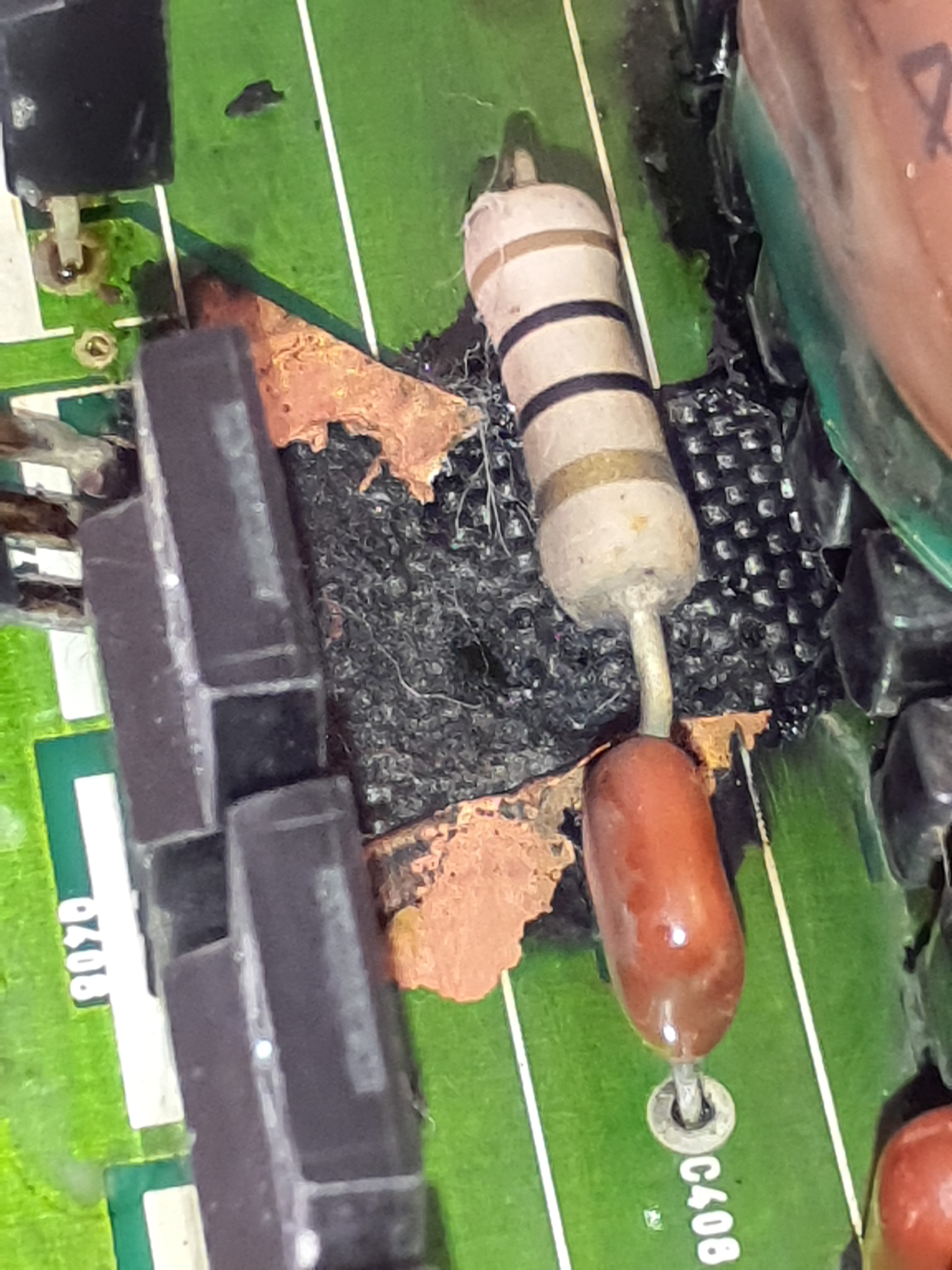

Oggi sono finalmente arrivati i componenti per il recap.
E allora, completamento della scheda alimentazione.
Qui sotto i particolari delle zone riparate.
Montaggio volante del condensatore poliestere di ingresso e dei diodi
ripristino di una connessione interrotta a causa della corrosione e rinforzo di una pista un po' "dubbia"
Non ho ancora lavato la scheda perché a casa non ho l'alcool isopropilico. Domani me la porto al lavoro e le faccio un bel bagnetto.
Poi cercherò di resinare come meglio posso le zone di pcb tagliate col dremel.
Ora si prosegue con il recap della scheda amplificatore.
