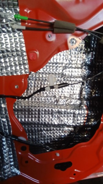

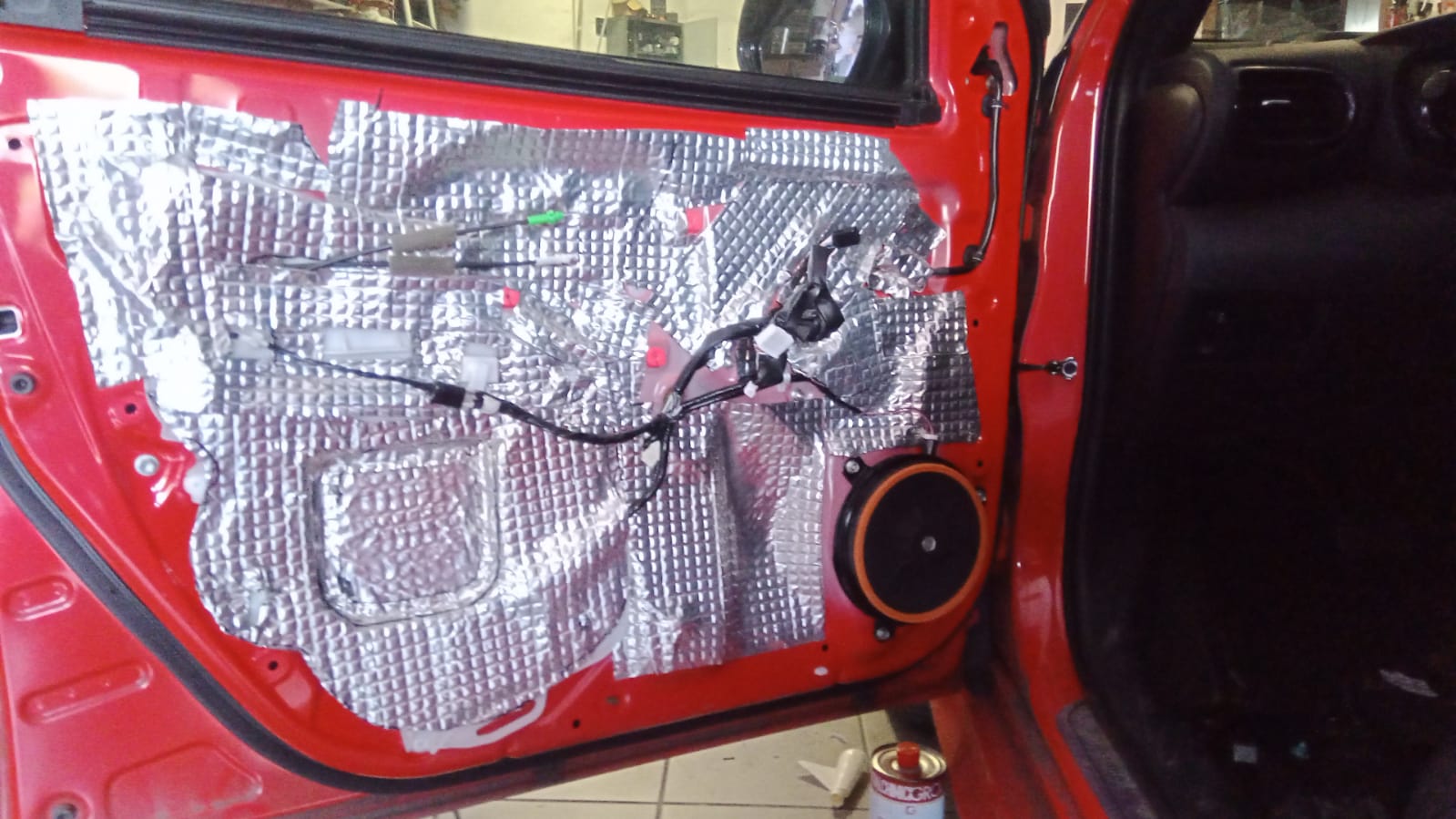

Trattamento acustico portiere anteriori

L@LeoYaIV l’hai pressato bene il butile?
Specie sulla lamiera esterna sembra attaccato senza troppi accorgimenti.
Re: Progettazione impianto Yaris IV quindi WIP
Il lavoro è stato fatto fare dal tecnico che poi seguirà tutta l’installazione dei componenti, che ancora devo scegliere, da non addetto ai lavori mi sembrava si fosse impegnato abbastanza nello scaldare e nello stendere… siamo partiti dalle porte davanti, spero a gennaio di riuscire a fare le porte dietro ed il baule. Intanto ha preso qualche misura, profondità massima woofer in portiera 65mm, quando ci metteremo mano controllerò meglio la qualità del lavoro inerente il trattamento acustico.
