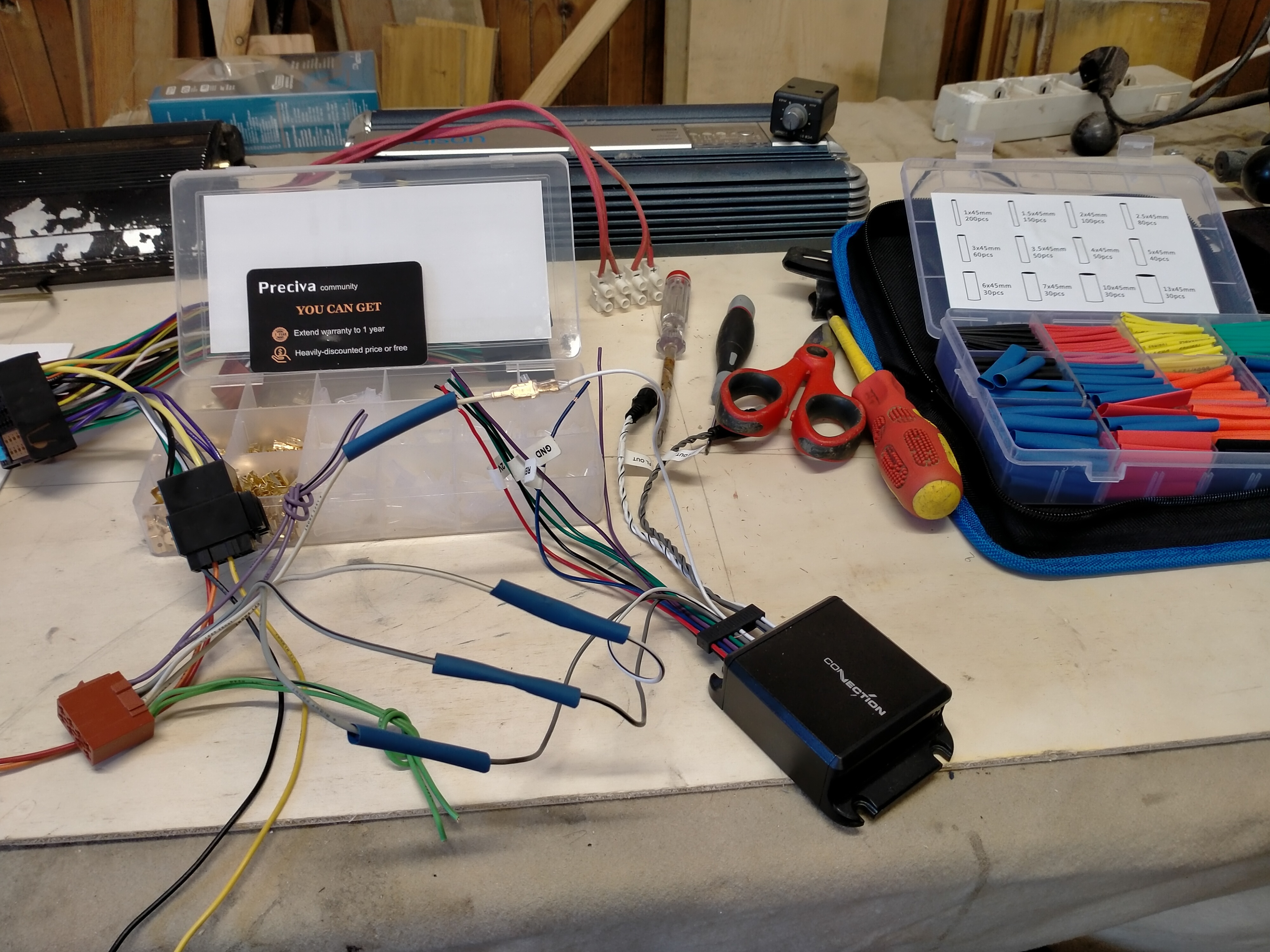

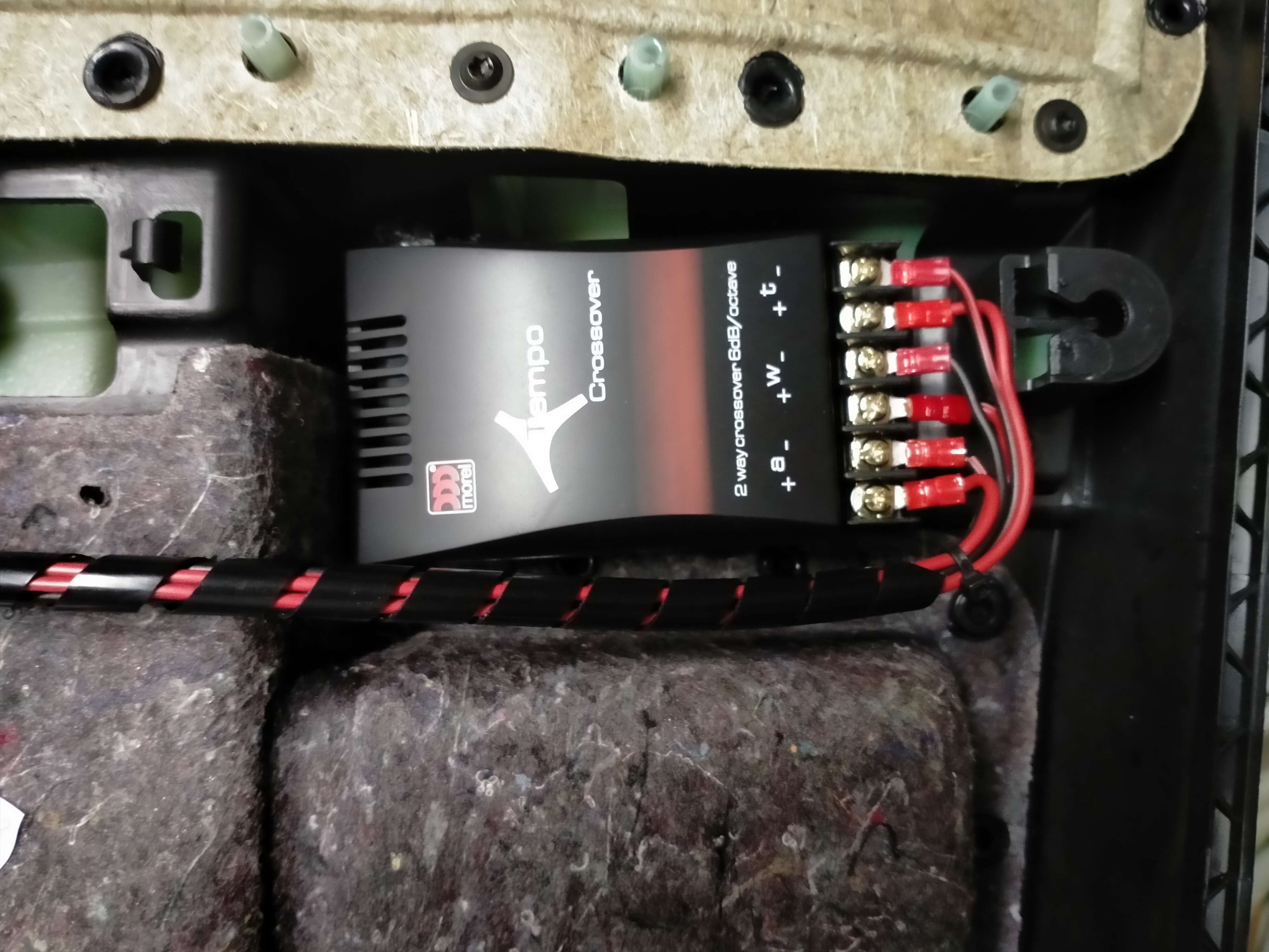

Per quanto riguarda il fronte anteriore utilizzerei i crossover passivi integrati nel kit Morel...e dato che riutilizzerò i cavi originali dalla sorgente alle portiere sono costretto a metterli sulle portiere...

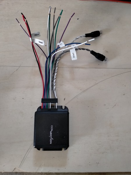

Per quanto riguarda l'adattatore di livello tra HL della sorgente ed ingresso dell'amplificatore ho acquistato il seguente oggetto:
Al momento sto terminando il cablaggio tra l'adattatore di livello e la prolunga del cablaggio originale...

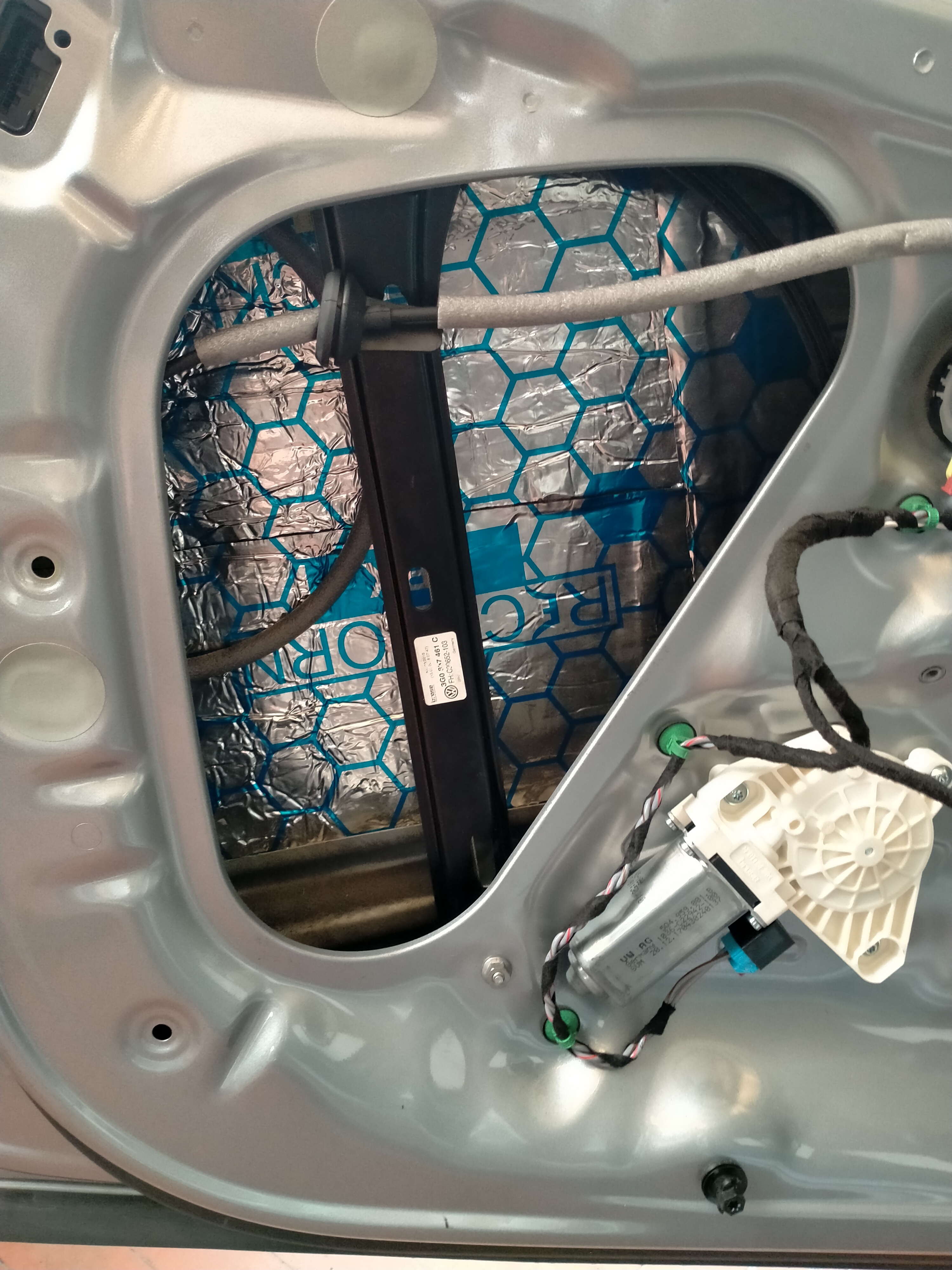

Buongiorno a tutti,
Piccolo aggiornamento sui lavori di insonorizzazione e passaggio cavi...
Devo dire che senza l'aiuto del mio amico carrozziere non so se avrei affrontato questa impresa...per la rimozione dei pannelli ci sono un sacco di incastri e clip a cui bisogna fare molta attenzione nella rimozione...
Nel dubbio avevo acquistato direttamente in VW delle clip di ricambio...sapendo che qualcuna poteva rompersi o non fissare più nel modo corretto il pannello delle portiere...

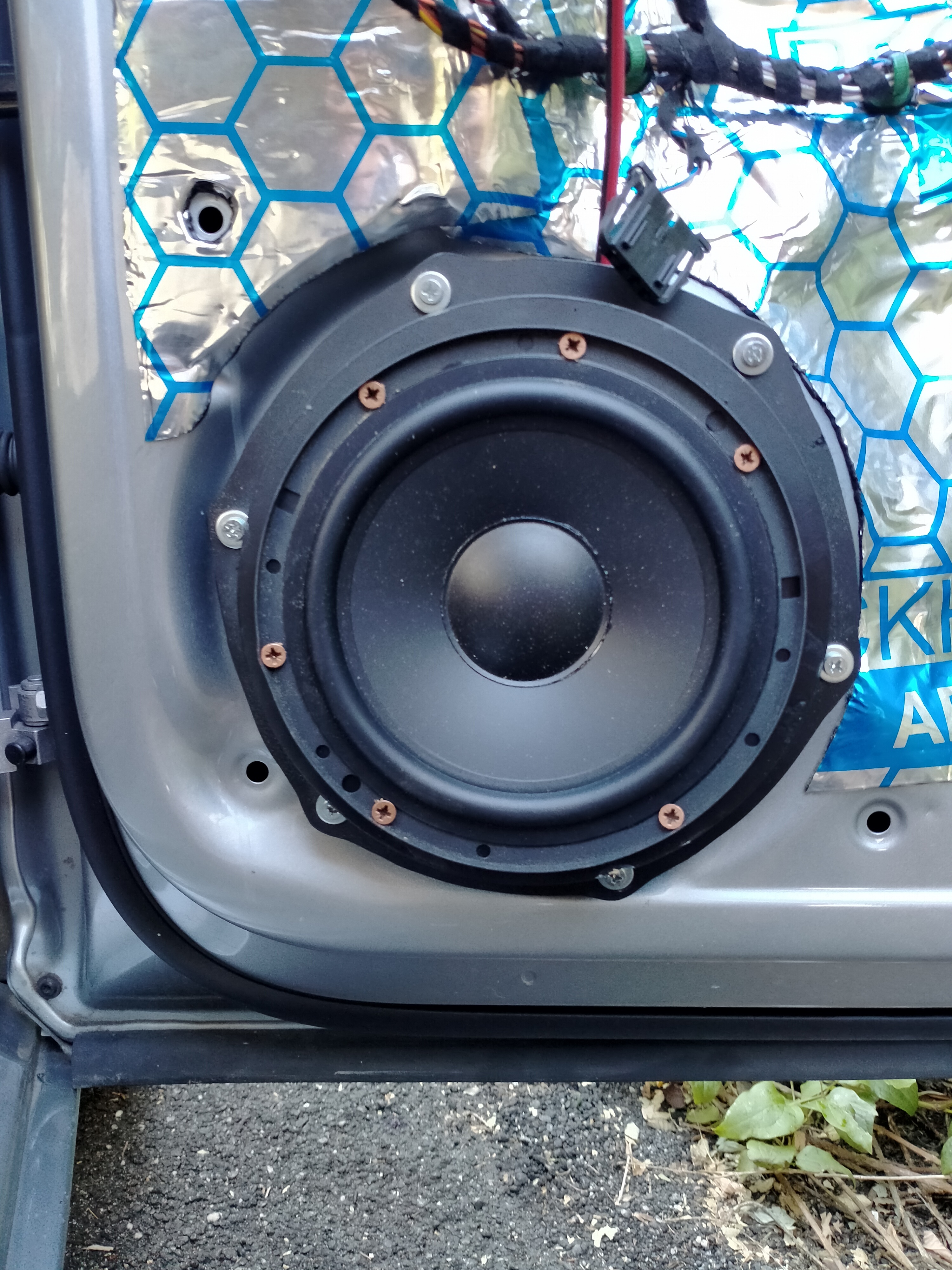

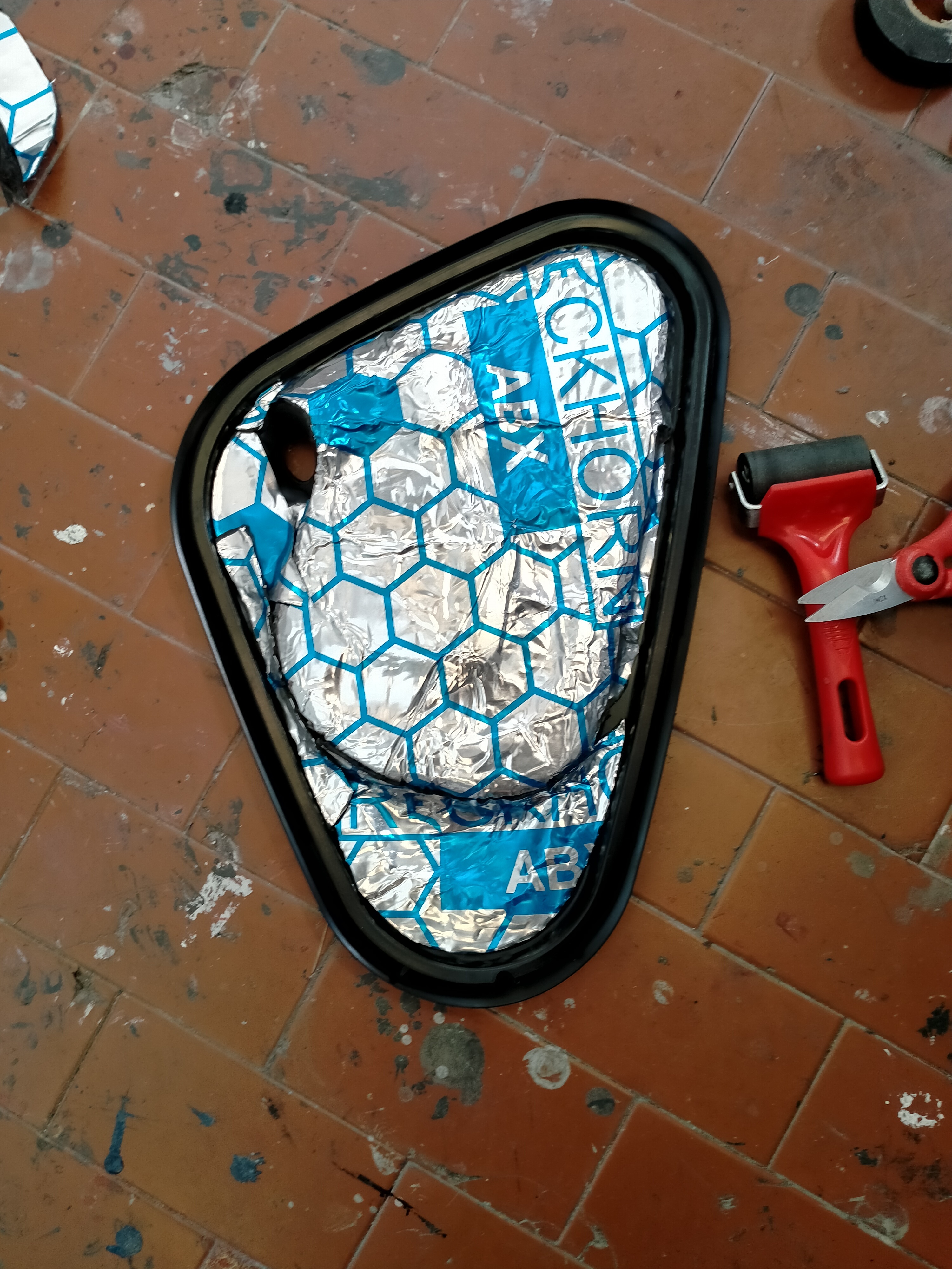

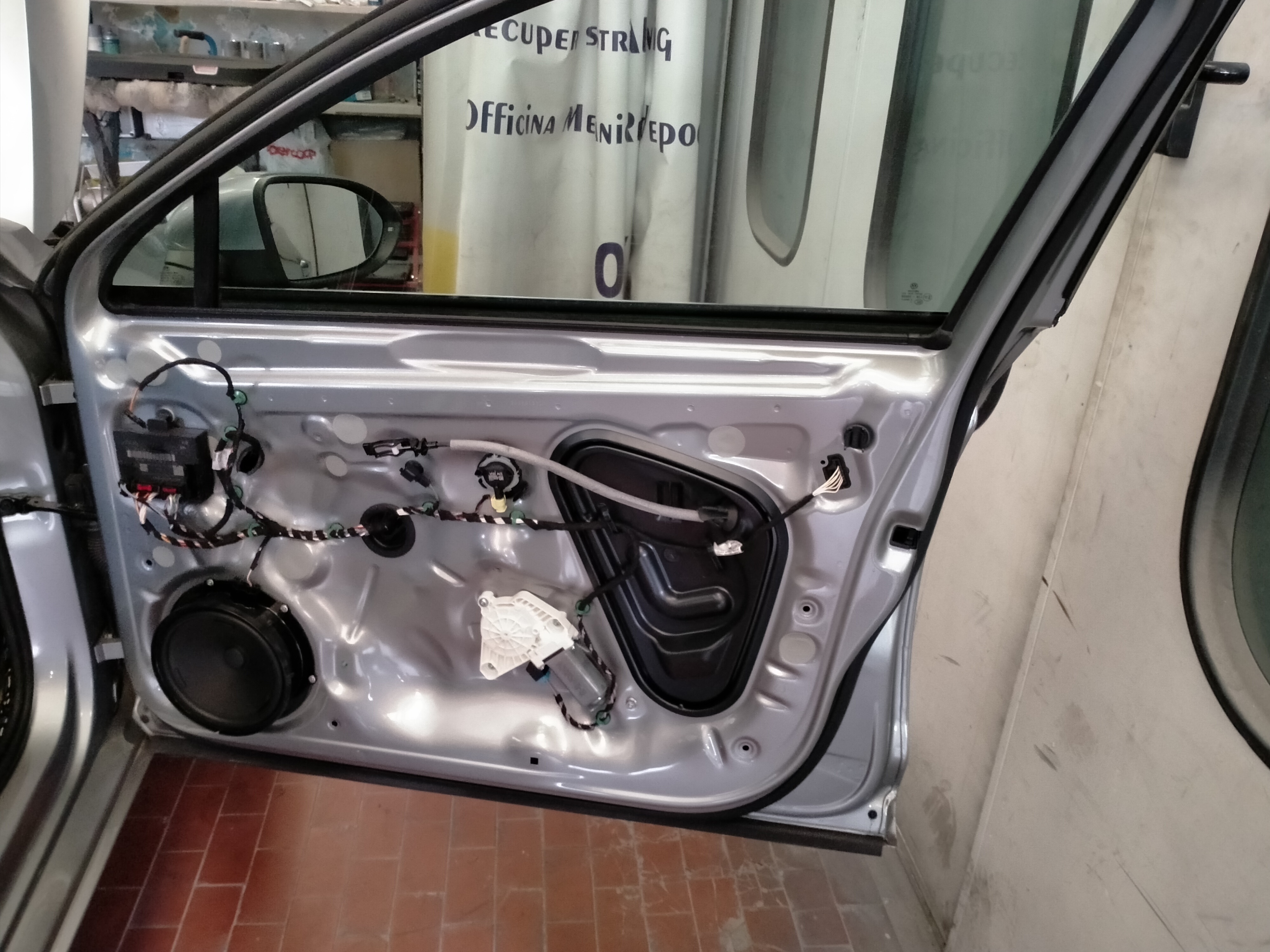

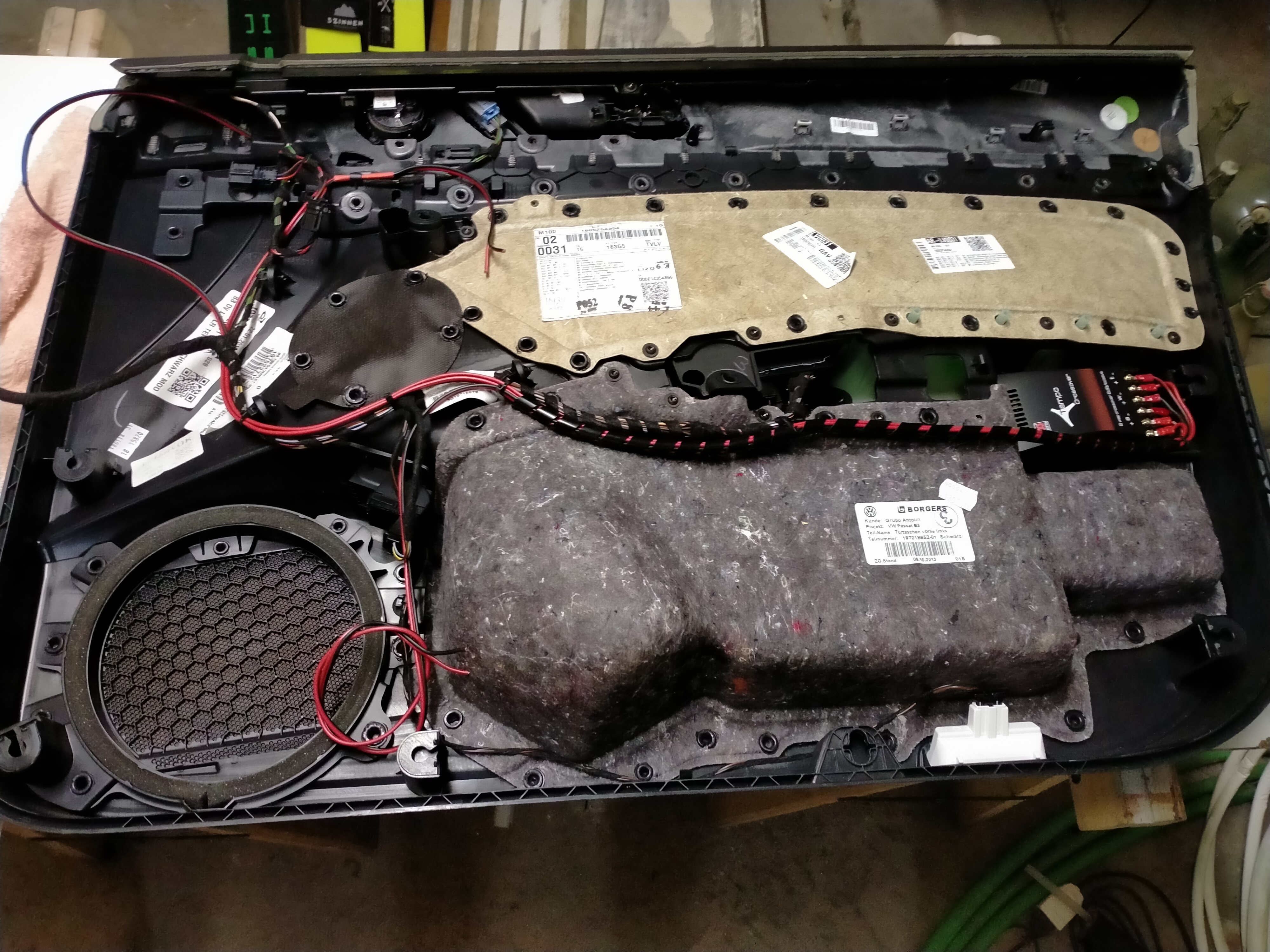

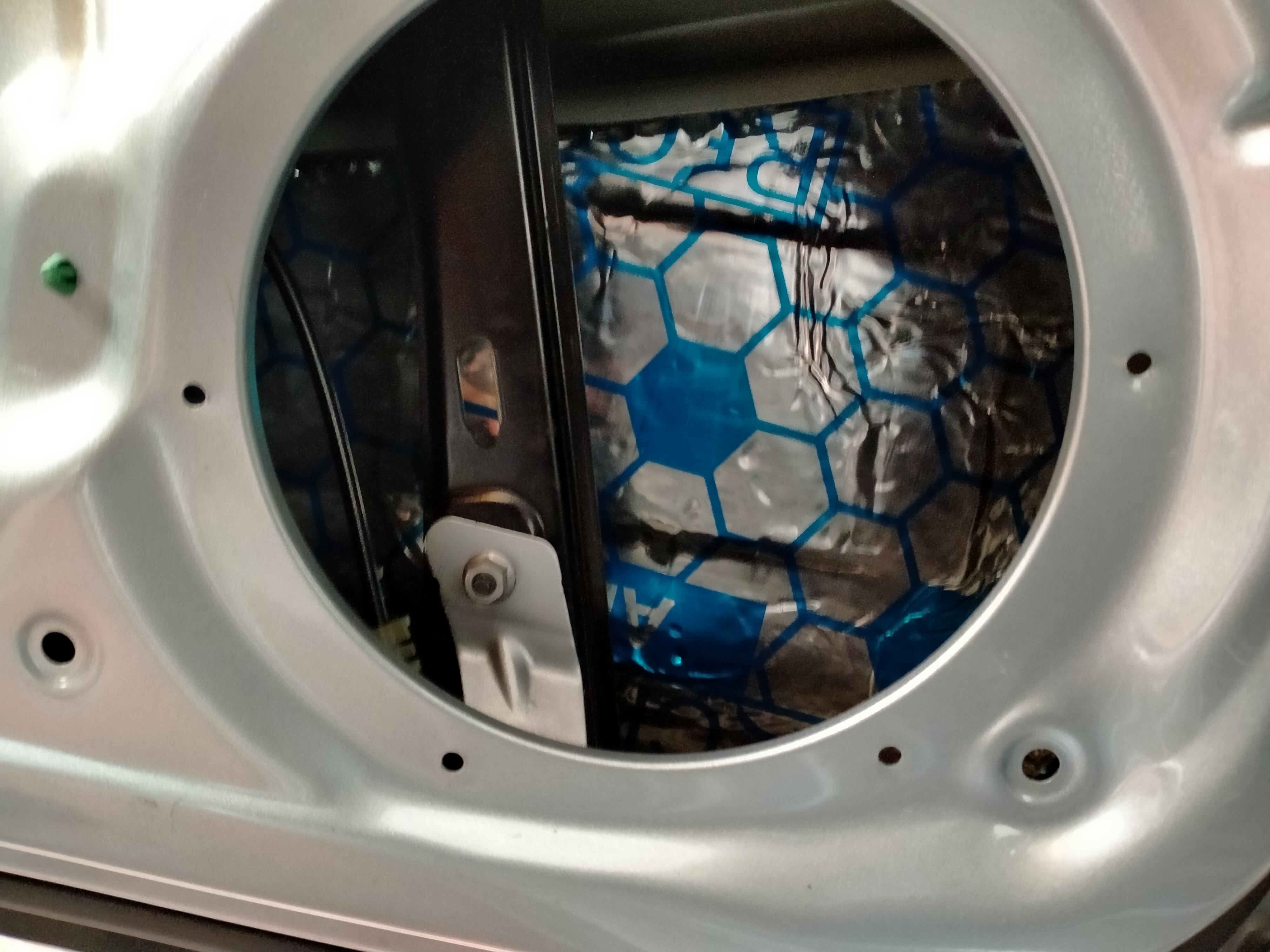

Passiamo al lavoro...una volta rimossi i pannelli delle portiere la situazione è la seguente
La portiere è quasi completamente chiusa a parte il pannello in plastica x la manutenzione...
Quindi ho deciso di rivestire il pannello in plastica dall'interno ed ho rivestito con il butile la parte interna della portiera e quella verso l'interno dell'abitacolo...

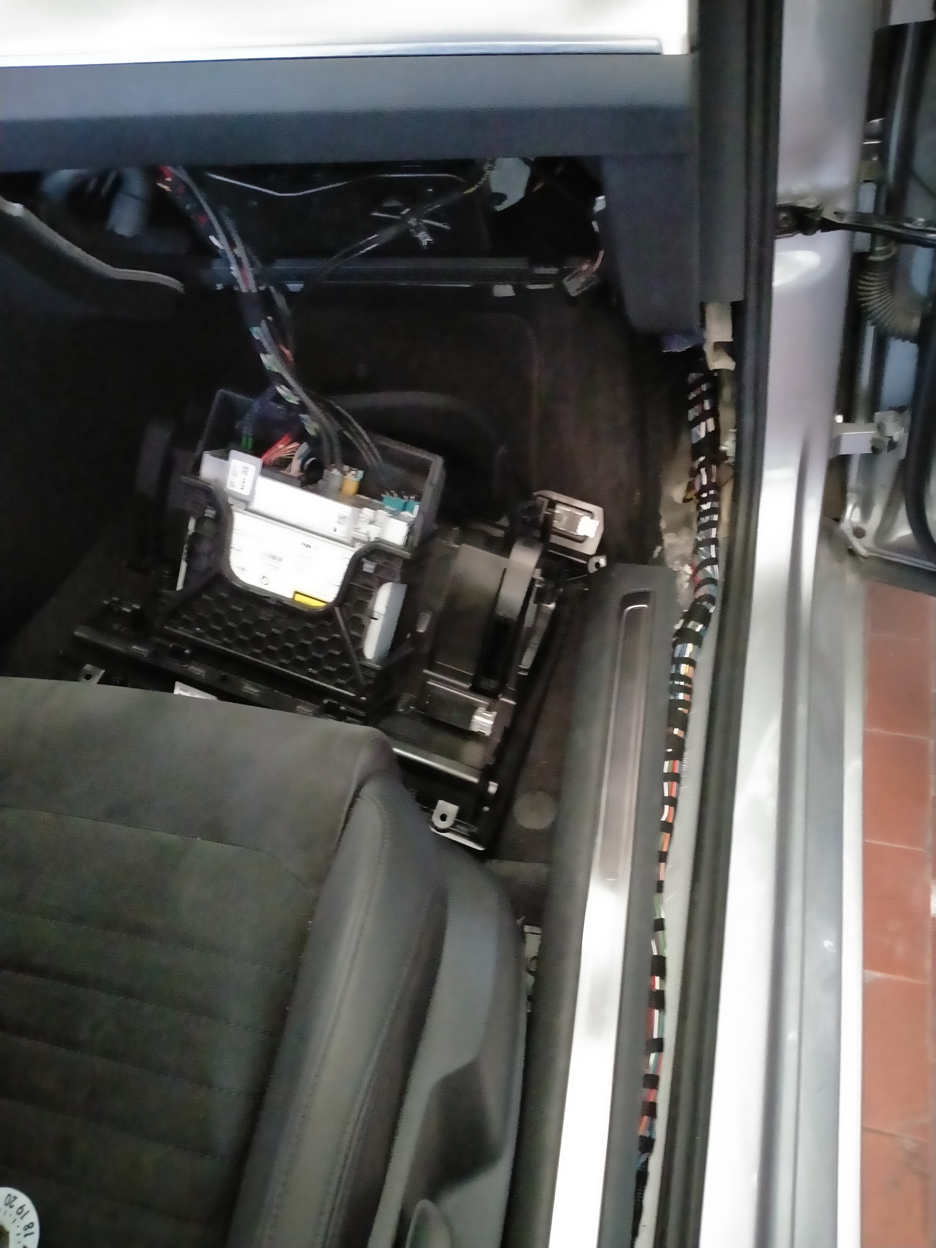

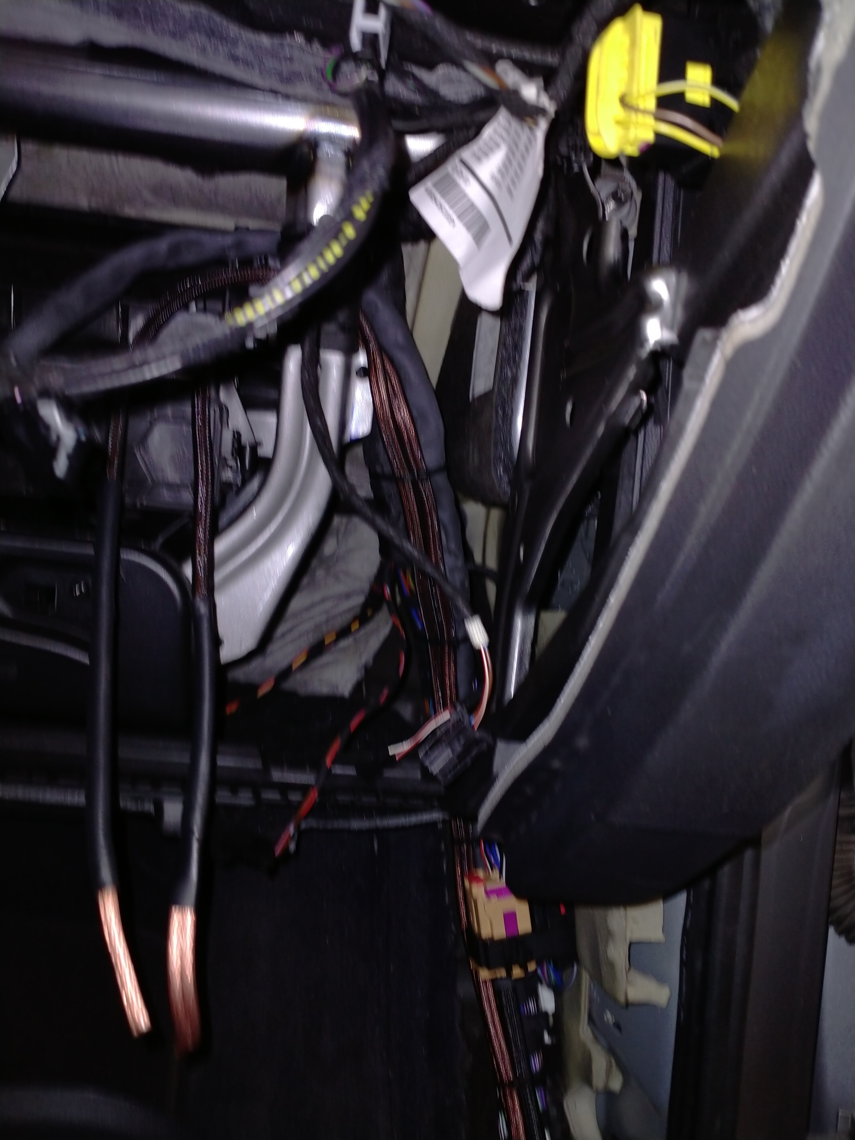

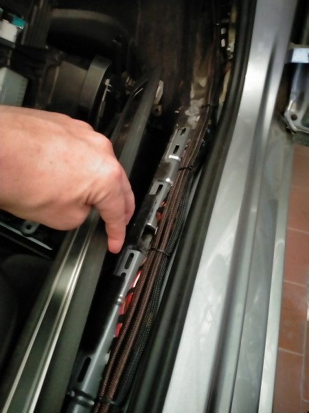

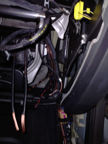

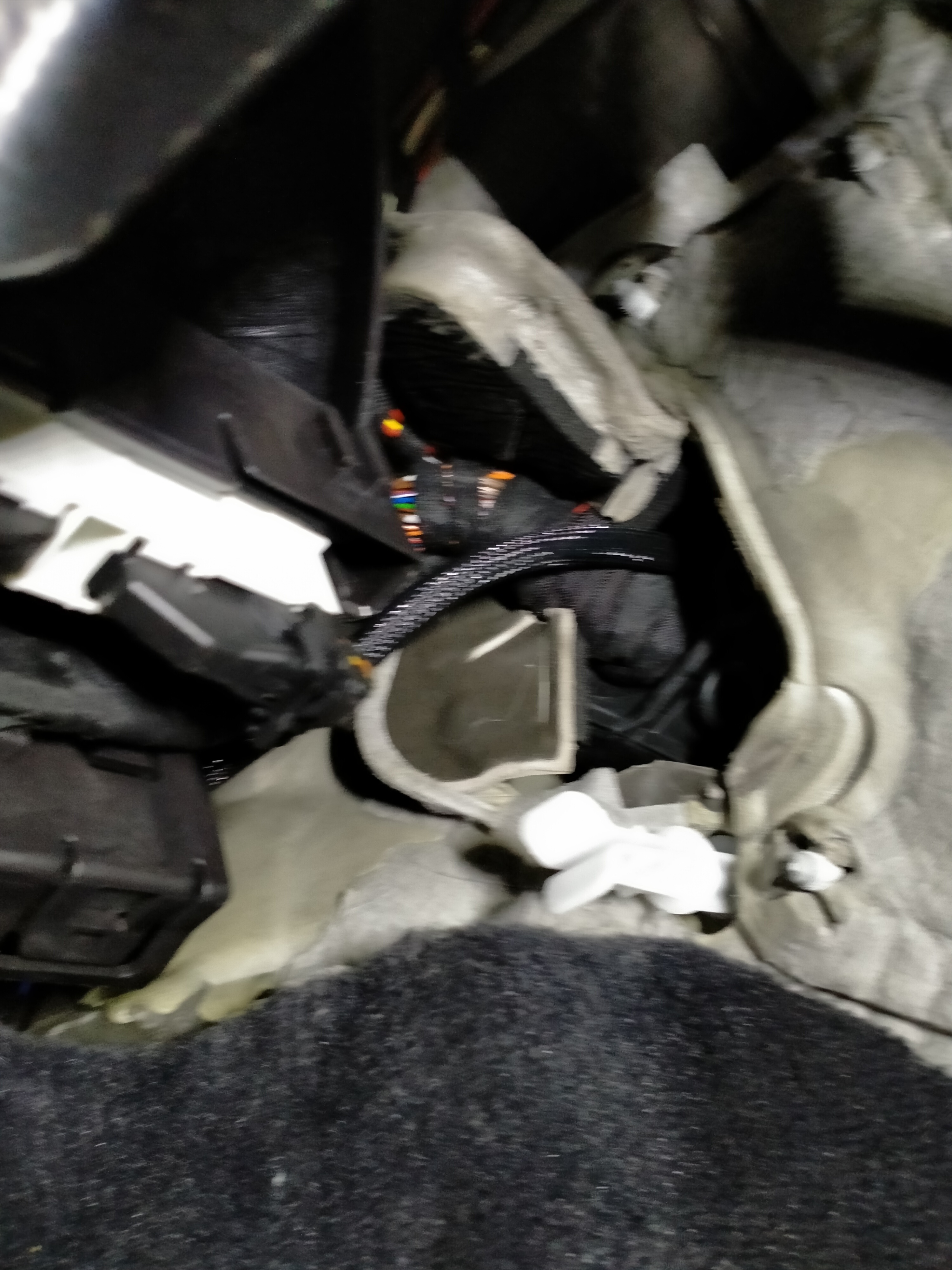

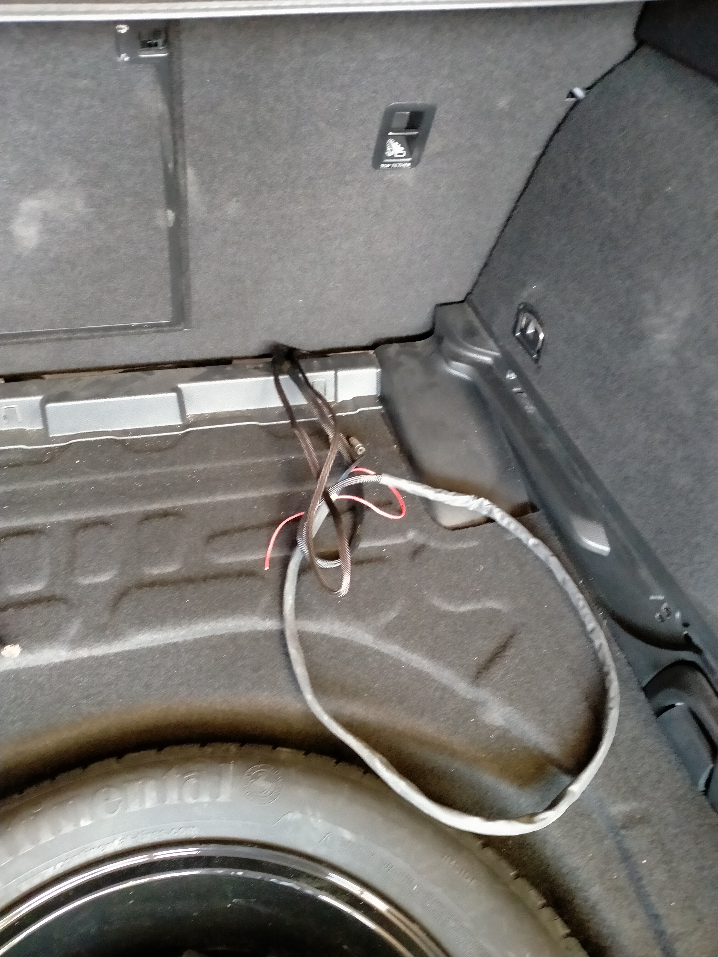

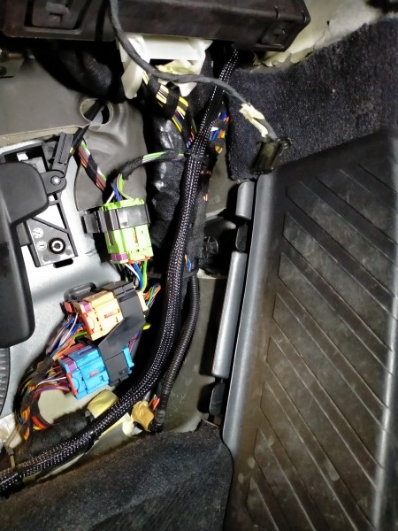

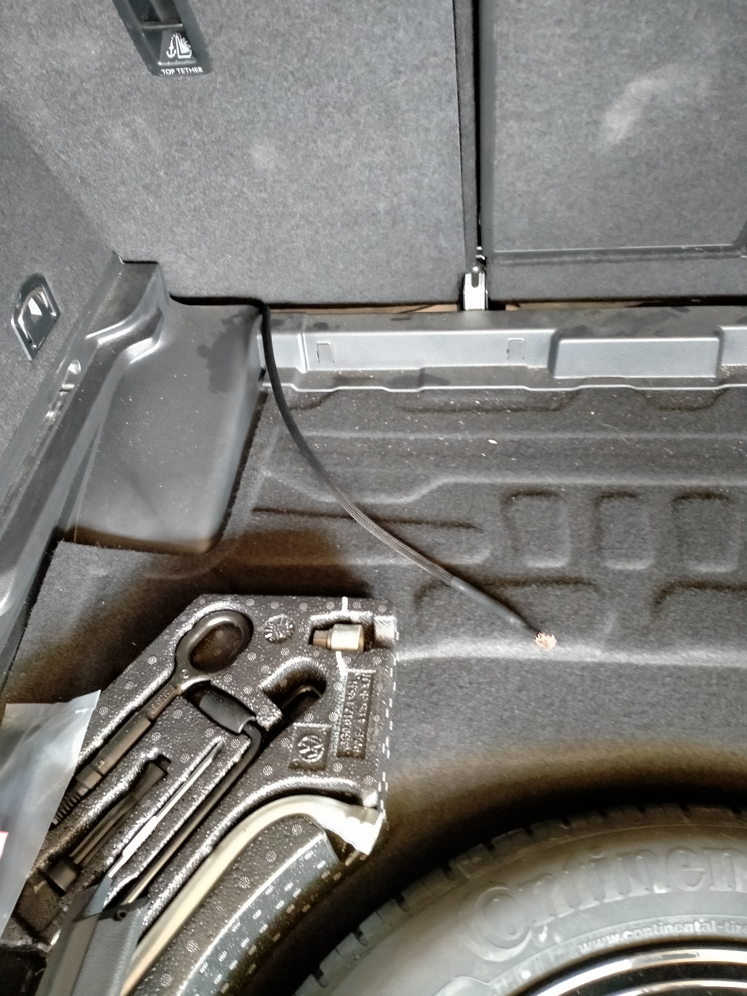

Fatto questo lavoraccio...ci siamo dedicati al passaggio dei cavi per alimentazione, segnale e potenza dell'amplificatore...con la rimozione del cassetto portaoggetti anteriore dove è alloggiato il Discover PRO
Lato destro (passeggero) passaggio cavi RCA e uscite di potenza amplificatore...
Lato sinistro (guida) passaggio cavo alimentazione amplificatore
Manca ancora il cavo di massa ma ho notato un bel bullone di fissaggio delle cinture sotto alla seduta posteriore con un ottima massa proprio vicino alla posizione dell'amplificatore...
Per il momento è tutto devo ancora finire con l'isolante Noico...per rivestire l'interno dei pannelli delle portiere...
E fare tutti i cablaggi del caso...
Accetto consigli/suggerimenti soprattutto in questa fase in cui sono ancora con la macchina mezza smontata...

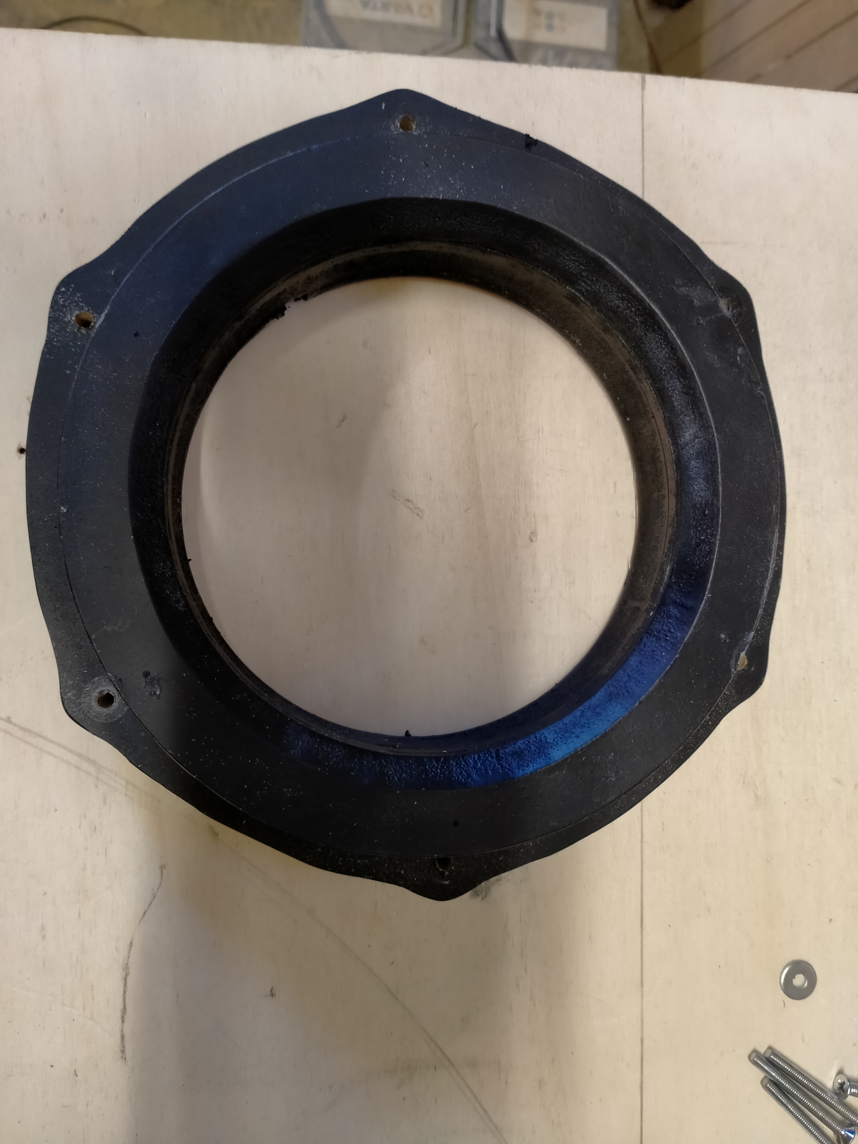

Per insonorizzazione mi sembra ok ma un paio di mani di catrame liquido e polvere di roccia io le darei?
Hai impregnato o almeno verniciato i supporti altoparlanti come consigliato?
La portiera è un ambiente umido è un lavoro che va assolutamente fatto.
Grazie x le info...ma non riesco a capire cosa serve raddoppiare il cavo di massa del veicolo... farò un cavo di massa della stessa sezione del positivo che si collega ad un bullone di fissaggio delle cinture di sicurezza delle sedute posteriori...di consegna il cavo sarà corto ed ottimizzerà il passaggio di corrente...che non andrà a sovraccaricare l'impianto elettrico del veicolo.
Per quanto riguarda l'isolante acustico avevo letto della pasta Brax...ma visto il costo ho optato per una soluzione più economica... andrò a sovrapporre al butile uno strato di isolante Noico come allegato
Per quanto riguarda i supporti un MDF mi hanno fatto un po' penare...ho dovuto modificare un paio di volte la soluzione...ma oggi forse dovrei finire e provarli con i pannelli delle portiere.... comunque li avevo verniciati...

Piccolo aggiornamento sulla situazione auto...
Oggi ho finito di insonorizzare, ho cablato i nuovi AP e relativi Xover e finalmente rimontato i pannelli delle portiere...
Vi allego qualche foto:
Supporto MDF
supporto MDF montati
Xover montati in portiera
Pannelli portiere cablati
Devo dire che una volta montati i pannelli ( un grazie infinito al mio amico carrozziere...senza di lui non so se avrei fatto il lavoro...) Ed accesa la sorgente...beh già la differenza si sente...non so se è merito dell'insonorizzazione e/o dei nuovi AP ma al primo ascolto sono già soddisfatto...
Ora devo ancora finire il cablaggio che va all' amplificatore
E terminare i cablaggi dell'alimentazione...
Appena possibile procederò oltre.
Saluti e grazie per i vostri suggerimenti.
Supporto MDF

Supporto MDF

Re: Modifica impianto VW Passat Variant 2018
Non bellissime le viti del Wf a testa svasata (ma siam pignoli) ed avrei messo il cross over in abitacolo.
Per il resto un buon inilzio.
Una rinforzata alla cartella dagliela . Se ti è avanzato il butile va benissimo
Buon pomeriggio Alessio...Alessio Giomi ha scritto: ↑30 ago 2021, 0:16 Non bellissime le viti del Wf a testa svasata (ma siam pignoli) ed avrei messo il cross over in abitacolo.
Capisco la finezza...ma in quel momento avevo solo viti da legno bronzate a disposizione...
Scusa ma VOI sull'MDF cosa utilizzate per il fissaggio degli AP? o viti da legno o al massimo delle parker!?
Grazie per il consiglio, la prossima volta mi attrezzerò diversamente.
Saluti
Autofilettanti a testa piatta
Oppure bussole filettate
