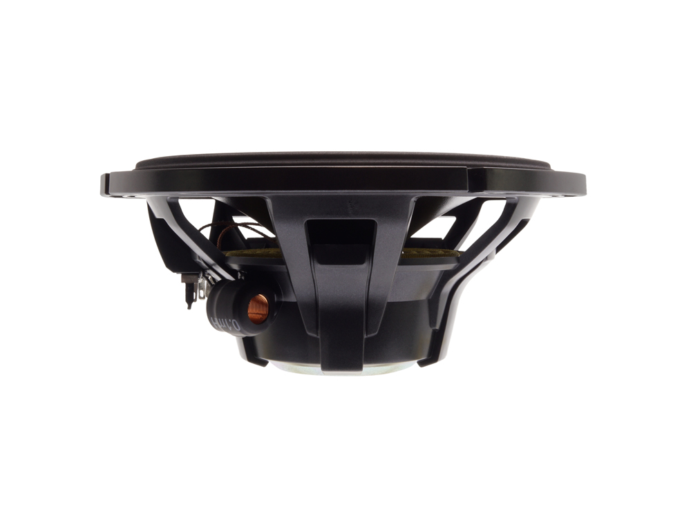

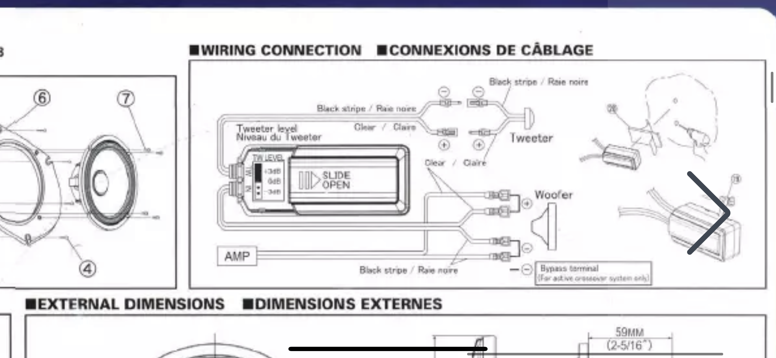

nel manuale del kit 2 vie vedo che ogni woofer ha 4 connettori (scusate se non si chiamano cosi). un + e un - da attaccare alla sorgente e un + e un - a cui si attacca il crossover., a cui poi si attaccano i tweeter. è strano che non sia come al solito, ovvero crossover collegato direttamente alla sorgente, da cui parootno poi i due cavi per il woofer e i 2 per il tweeter.
https://www.manualeduso.it/alpine/r-s65c2/manuale?p=2
Ho l'impressione che in questo modo al woofer arrivino tutte le frequenze, e non solo 'quelle più basse' come immagino avvenga nel caso di un kit con crossover collegato direttamente alla sorgente.. Confermate?
Se cosi fosse, non pensate che il risultato sia meno pulito?

Marko2040 ha scritto: 30 lug 2021, 21:19 ciao ragazzi, ancora io, spero di non annoiarvi.
È lo stesso connettore sdoppiato
Non è un vero e proprio cross over; è una semplice protezione per il tw. Gli vengono tolte le frequenze dannose.
Esatto
Cristallino!!!
Se gli ap li fai lavorare nella loro zona “confort” rendono sicuramente al meglio.
In generale (quindi anche nei casi di crossover classico direttamente attaccato alla sorgente), i kit 2 vie suonano meglio se usati con loro crossover, o se si amplificano su canali separati i woofer e i tweeter usando i passa banda dell'ampli?
Stessa risposta della domanda sopra : suonano meglio nella configurazione nella quale sono stati progettati.
P.S. Non suonano da soli….. vanno anche tarati…
tra le caratteristiche tecniche dei woofer leggo 'Predisposto per Bi-Amplificazione'.
https://italy.alpine-europe.com/p/Produ ... 36/r-s65c2
Immagino si riferisca al fatto di usare i 4 connettori per collegare il singolo woofer a 2 canali differenti dell'ampli. confermate?
Mmmmm non credo… sta cosa non è chiara….
Con biamplificazione si intende un ampli per i wf ed uno per i tw….
A meno che il wf non sia un doppia bobina…. Ma la vedo una cosa assurda…..

Ho controllato: è un semplice wf monobobina….
Quell’affermazione è uno specchietto per le allodole…. Tutti i kit 2 vie possono essere biamplificati, anche quelli da 30€.
Messaggi: 13317
Re: impianto Ford fiesta 2007
Esatto.
È un prodotto di primo prezzo. Essendo studiato per lavorare con poca potenza, il crossover non è un crossover. Ma un passa alto per il tweeter. :)
Amplificando con poca potenza, è più importante sfruttare tutto ció che è sfruttabile. Ed un vero crossover introduce attenuazione. Anche nella banda di lavoro dell’altoparlante. Quindi, il woofer sarà studiato per avere una naturale attenuazione in gamma alta e con buona pace per gli inevitabili breckup fuori banda, si rinuncia a mettergli in serie un passa basso. Tanto andrà ascoltato comunque molto fuori asse. Cosa che introduce il un ulteriore calo della gamma alta, a causa della dispersione che diminuisce con il diminuire della lunghezza d’onda delle frequenze riprodotte.
Per quanto riguarda la bi amplificazione, come ha detto Alessio, qualsiasi kit puó essere biamplificato.
Che significa UN CANALE di amplificazione PER OGNI ALTOPARLANTE. :yes:

Non proprio Ozama, c'è un induttanza sul midwoofer dalle foto, concordo sul resto, è un kit entry level con un crox superbasico
i 4 connettori, due passeranno per questa induttanza (passa basso per il midwoofer), gli altri 2 saranno se non si vuole usare il filtro (almeno credo non è molto chiaro)
Marko2040 ha scritto: 30 lug 2021, 21:19 Immagino si riferisca al fatto di usare i 4 connettori per collegare il singolo woofer a 2 canali differenti dell'ampli. confermate?
grazie mille
Assolutamente no, non è doppiabobina.....biamplificare...due canali sui tweeter (dx e sx), due canali sui midwoofer (dx e sx), non 4 sul midwoofer
un canale ampli per ogni AP

Ah, visto ora. C’è un induttore fissato al cestello. Quindi un passa basso a 6db/ottava. Evidentemente si puó bi amplificare con filtro passivo. Che non è comunque utilissimo, in un kit di questa fascia.
Se ci metti due amplificatori o un 4 canali, tanto vale filtrarlo attivamente, magari con un DSP amplificato, per aver maggior margine di manovra nella taratura. E a quel punto, l’induttore andrebbe escluso è il passa alto del tweeter non andrebbe montato. :hmm:

rs250v ha scritto: 31 lug 2021, 8:43 Non proprio Ozama, c'è un induttanza sul midwoofer dalle foto
Questa mi era passata proprio….. al risparmio più completo…. -.-

Qui di Alpine c'è il marchio, che si paga...non che altri facciano meglio, però IMHO è meglio andare su produttori di AP o comunque non su un prodotto cosi economico (nella fattura non conosco il prezzo) che buona parte del costo è il marchio appunto
Poi come detto da Ozama se vuoi fare un upgrade o cambi kit o devi dissaldare l'induttanza, non mi sembra il massimo
