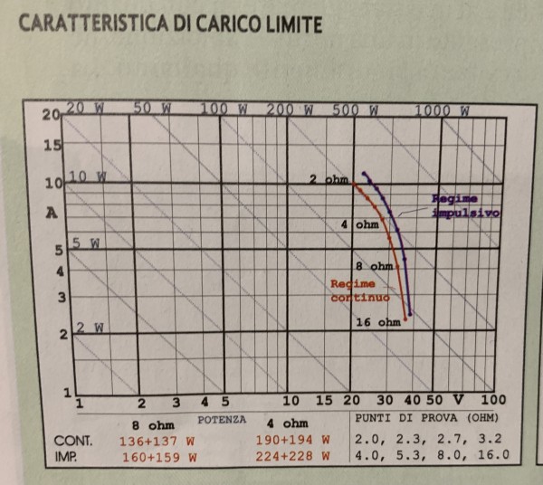

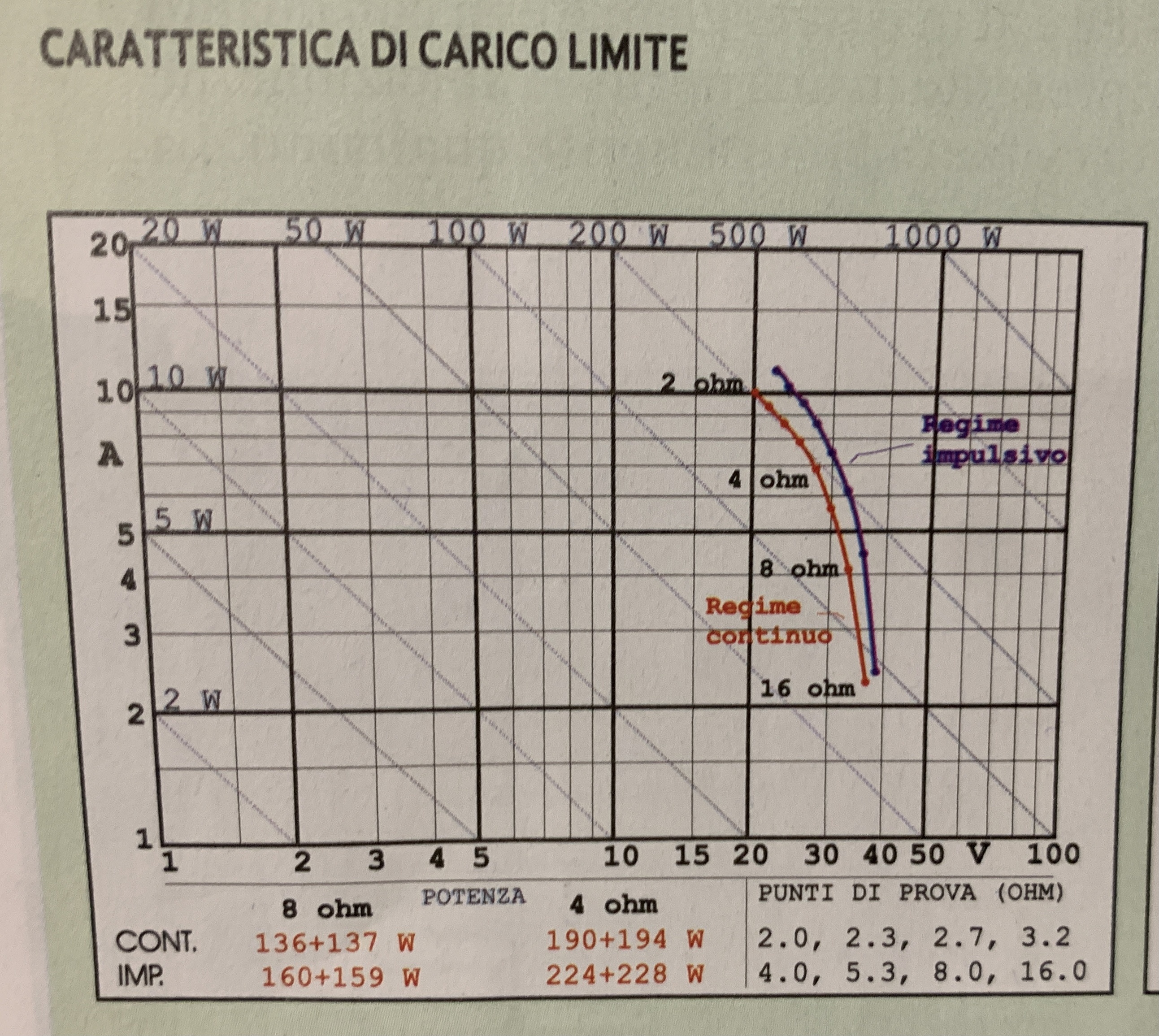

Questa è una misura della potenza che fa Audio Review o Audio Car Stereo su un amplificatore, oltre ad altre che rendono molto bene l'idea del REALE comportamento di un amplificatore all'abbassamento dell'impedenza del carico:
Come sai, la potenza in Watts è il prodotto della tensione V per la corrente I (che si misura in Amper).
Le linee rossa e nera sono ricavate in regime continuo e in regime impulsivo. E già il fatto che non coincidono ti da un'idea delle capacità dell'alimentatore dell'amplificatore sotto esame. Ma ancora non rappresenta la situazione reale.
Come sono ricavate queste curve? Sono ricavate pilotando l'amplificatore con un segnale (continuo o con un treno di impulsi, come detto sopra) e misurandone la tensione e la corrente in uscita su vari carichi via via calanti, da 16 a 2 ohm. Che sono i "pallini" che vedi sulle curve.
Quindi, sull'asse verticale hai la CORRENTE erogata sul carico e sull'asse orizzontale hai la TENSIONE che questo è chiamato ad erogare sul carico. La potenza in Watts, è indicata dalle linee diagonali. :)
Naturalmente ogni misura è eseguita tenendo come riferimento un certo tasso di distorsione, sempre uguale per ogni punto. Tipicamente, in questo caso potrebbe essere lo 0,5% (tranne che per valvolari o cose particolari, è lo standard di AR) se accettassimo ad esempio il 10% di distorsione, entrambe le curve si sposterebbero verso destra e verso l'alto.
Ma perchè le curve non sono PERFETTAMENTE VERTICALI E PERFETTAMENTE COINCIDENTI?
Perchè un amplificatore non è altro che un "rubinetto" che si apre e si chiude a tempo di musica, comandato dal segnale che gli dai in ingresso. Ma alle sua spalle c'è l'acquedotto. ^^
E se l'acquedotto ha i tubi stretti, serbatoio non abbastanza grande ed in alto e il rubinetto anche quando completamente aperto comporta una piccola perdita di carico, l'acqua che esce quando è tutto aperto non corrisponde alla portata calcolata TEORICAMENTE. -.-
Vale a dire, nel caso REALE, che l'alimentatore non è in grado di erogare la corrente richiesta dal carico quando questo ha impedenza troppo bassa e gli viene applicata la tensione stabilita dal segnale di pilotaggio.
La misura che vedi, è significativa del 90 % dei casi REALI, parlando di amplificatori BUONI. Le curve sono quasi verticali e praticamente sovrapposta solo in prodotti ASSOLUTAMENTE TOP DI GAMMA o che grazie a particolari tecnologie, eccellono in questa misura, tipicamente a scapito di altre. ^^

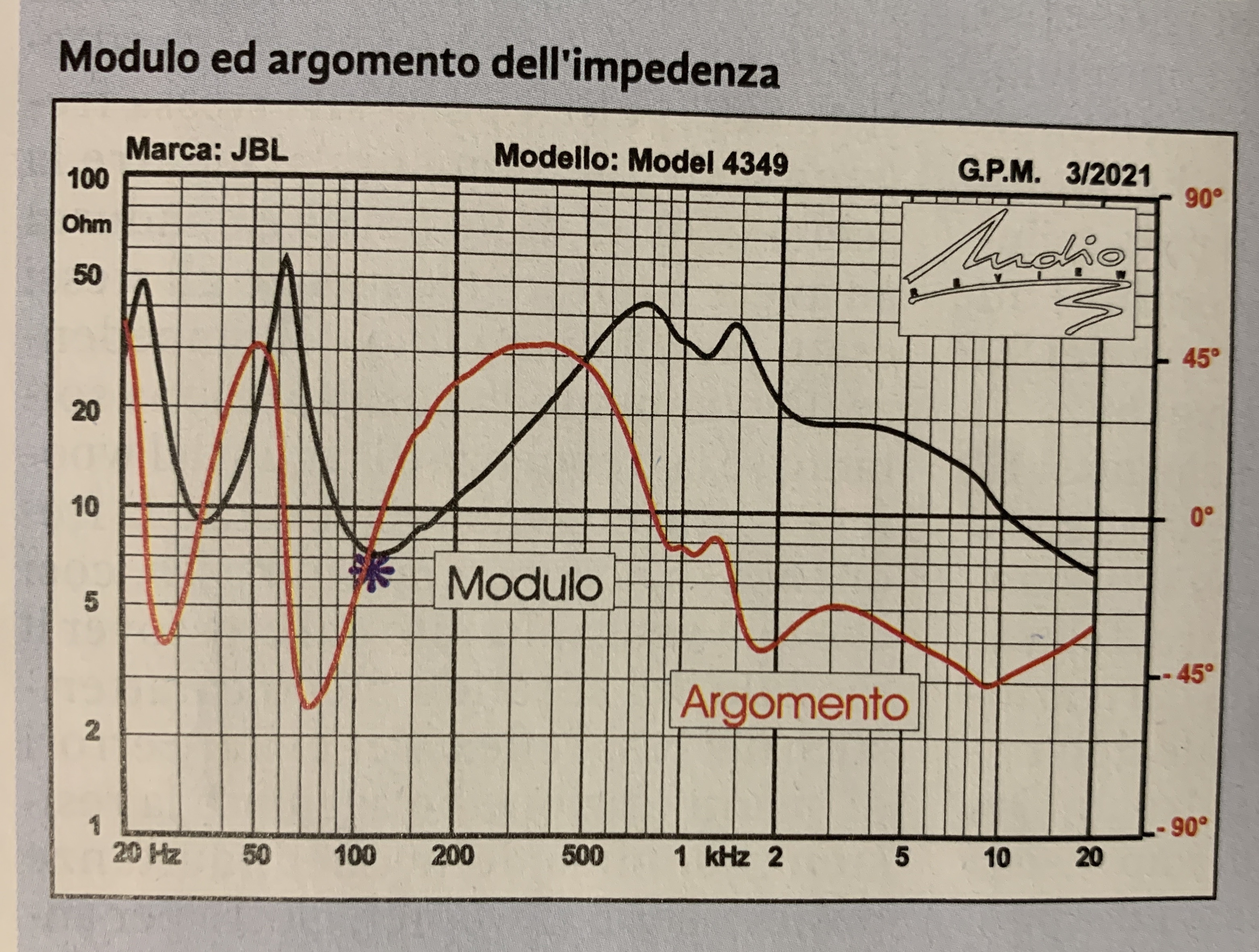

Guarda l'impedenza REALE che presenta un paio di casse a 3 vie della GBL, prese ad esempio perchè erano nella stessa rivista da cui ho preso la CCL:
La linea nera rappresenta la parte RESISTIVA dell'impedenza. Quella rossa, la FASE dell'impedenza. Ovvero, la parte REATTIVA.
Sull'asse verticale, a sinistra sono rappresentati gli Ohm, che valgono per la curva nera. A destra, i gradi, che valgono per la curva rossa.
Queste casse sono dichiarate di impedenza NOMINALE PARI AD OTTO OHM. Ecco.. Gli 8 Ohm possono essere giusto considerati vicini all'impedenza minima. Dove, quella realmente vista come tale dall'amplificatore è rappresentata dall'asterisco. E corrisponde alla combinazione che si verifica tra punto di minima impedenza e punto di massimo sfasamento in "area capacitiva", ovvero dove la corrente è più "in ritardo" rispetto alla tensione. :) Questo sistema puó essere considerato un carico assolutamente FACILE, per un amplificatore. Ce ne sono che invece raggiungono minimi di 1 ohm a frequenze dove i segnali "cadono spesso". E che mandano in protezione o in distorsione l'amplificatore. ^^
Dopo aver visto il comportamento REALE di un amplificatore, che NON RADDOPPIA MAI la propria potenza al dimezzarsi del carico e dopo aver visto qual'è una impedenza REALE che presenta un altoparlante/sistema di altoparlanti ai morsetti di un amplificatore, aggiungiamo un'altra cosa:
