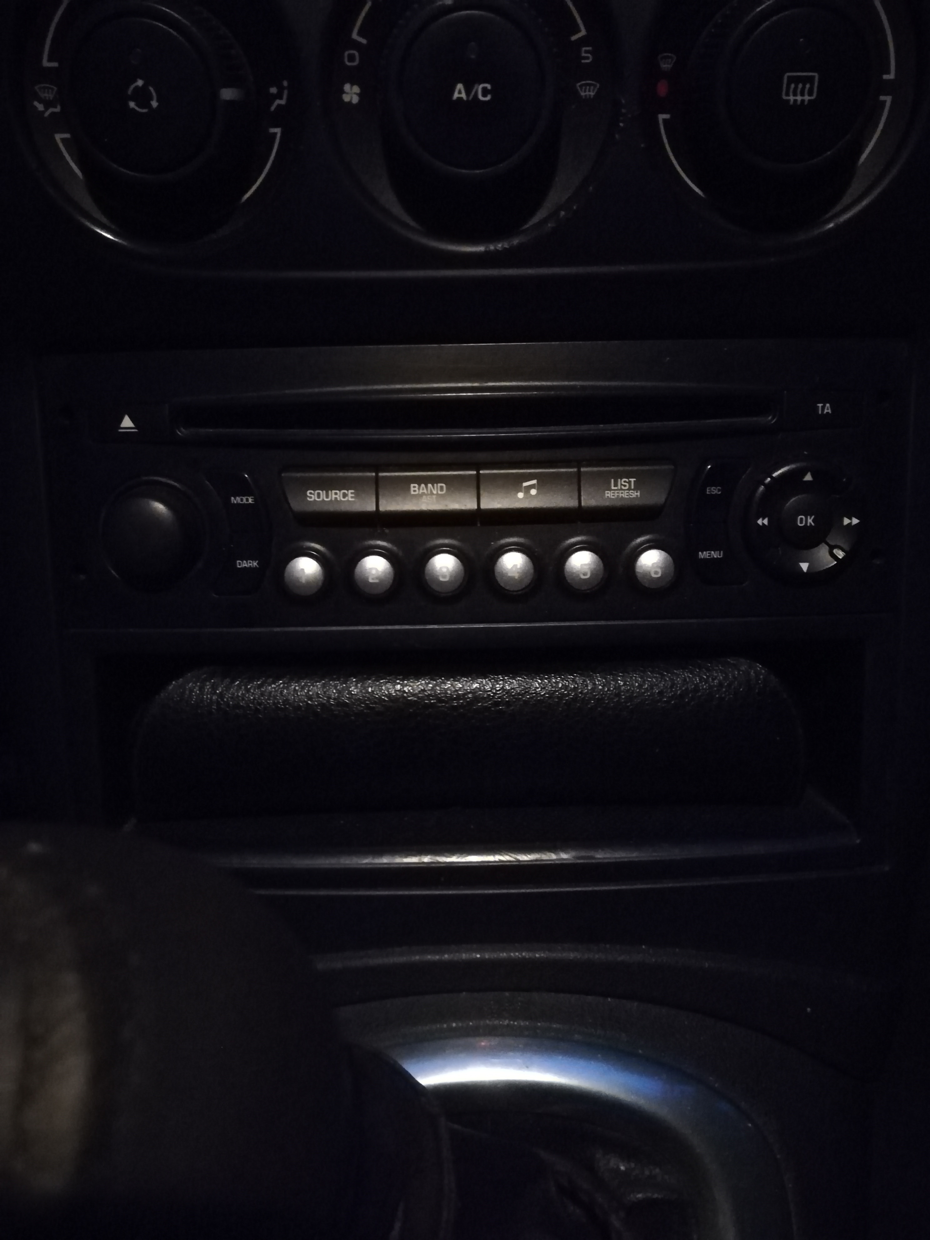

davide_chinelli
Messaggi: 4164
Località: Stradella (PV)

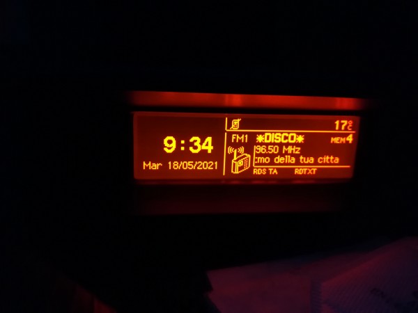

Re: clipping audison sr4.300 aiuto segnali hi-level
Che sorgente hai?
Fammi una foto anche del display oltre che del frontalino.
Ho una c3 Picasso, forse abbiamo la stessa sorgente (in quel caso attivo il loudness sulla mia e ti spiego come controllare ed eventualmente disattivarlo)

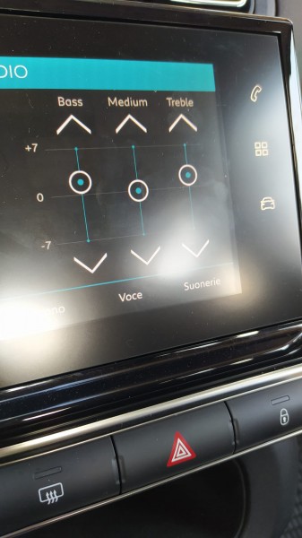

marcoraiser
Messaggi: 45
Iscritto il: 29 dic 2020, 22:02
Località: Taranto
Messaggio da marcoraiser »
davide_chinelli ha scritto: 18 mag 2021, 20:33 Che sorgente hai?
7 pollici
WhatsApp Video 2021-05-18 at 20.59.24.mp4
(1.44 MiB) Scaricato 37 volte

davide_chinelli
Messaggi: 4164
Come non detto. La mia è 1 din "vecchio stile".
Cmq nella mia c'è l'opzione, premendo il tasto con la nota (dovrebbe essere impostazioni audio), scorrendo c'è in ordine ci sono balance, fader, bassi e alti, loudness, volume automatico e correzione ambientale.
