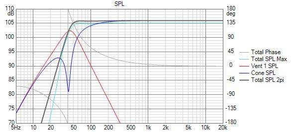

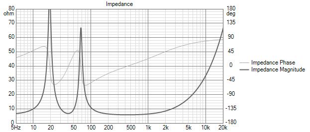

Purifi PTT6.5W08-NFA-01 (midwoofer 8ohm)
Volume netto: 12 litri (assorbente solo sulle pareti)
FB: 46hz
Condotto: diametro 60mm lunghezza 28cm (simulazione con 100w applicati su carico di 6ohm)
F3: 47,5hz
F6: 41hz
F10: 36hz

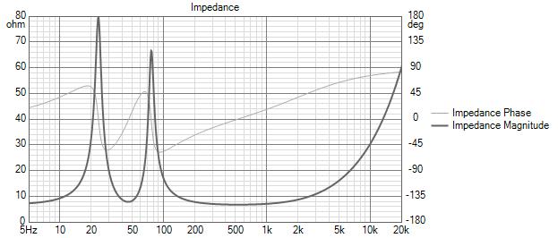

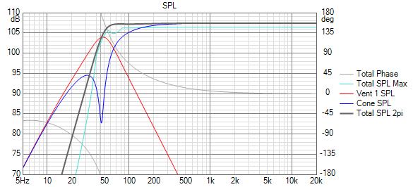

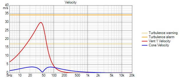

Purifi PTT6.5X08-NFA-01 (woofer puro lunga escursione 8ohm)
FB: 41hz
Condotto: diametro 60mm lunghezza 38cm (simulazione con 100w applicati su carico di 6ohm)
F3: 42,5hz
F6: 37hz
F10: 32hz
