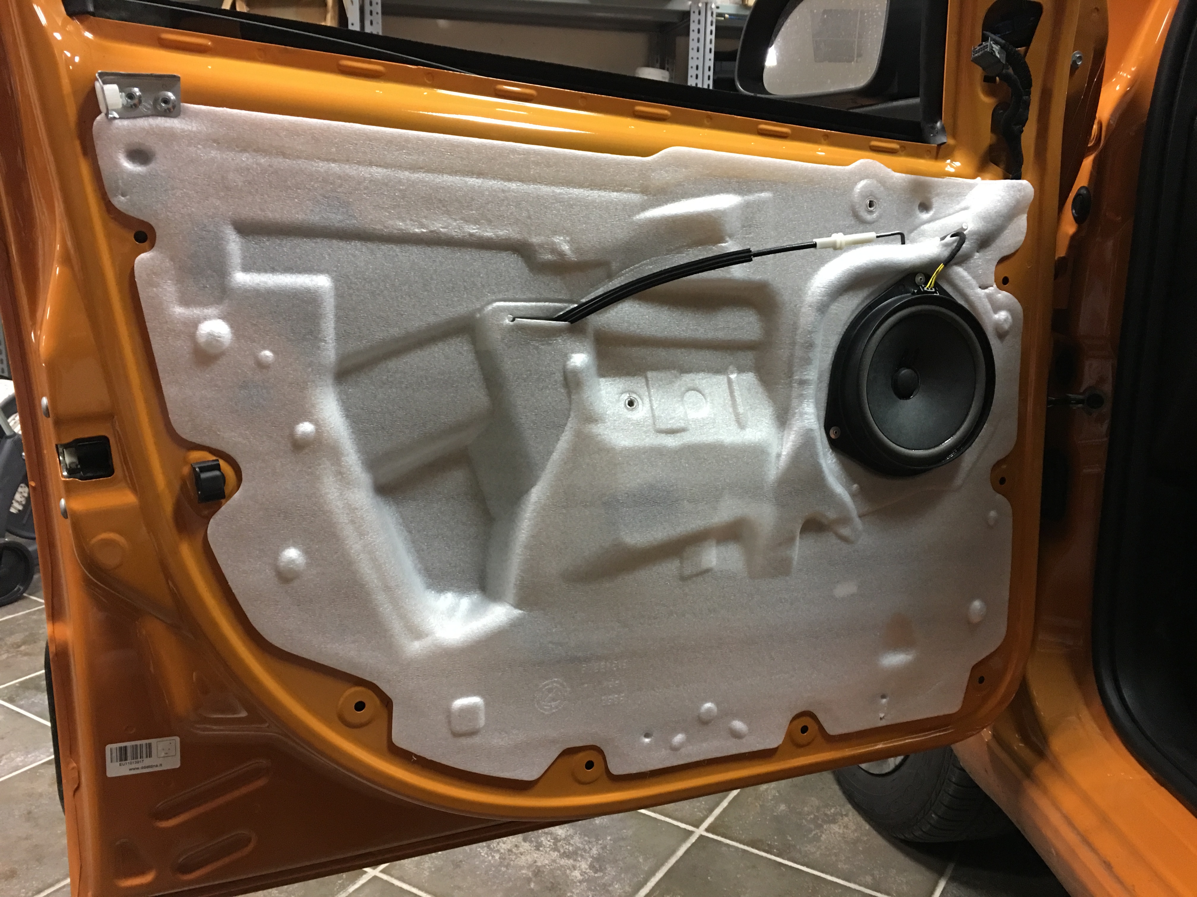

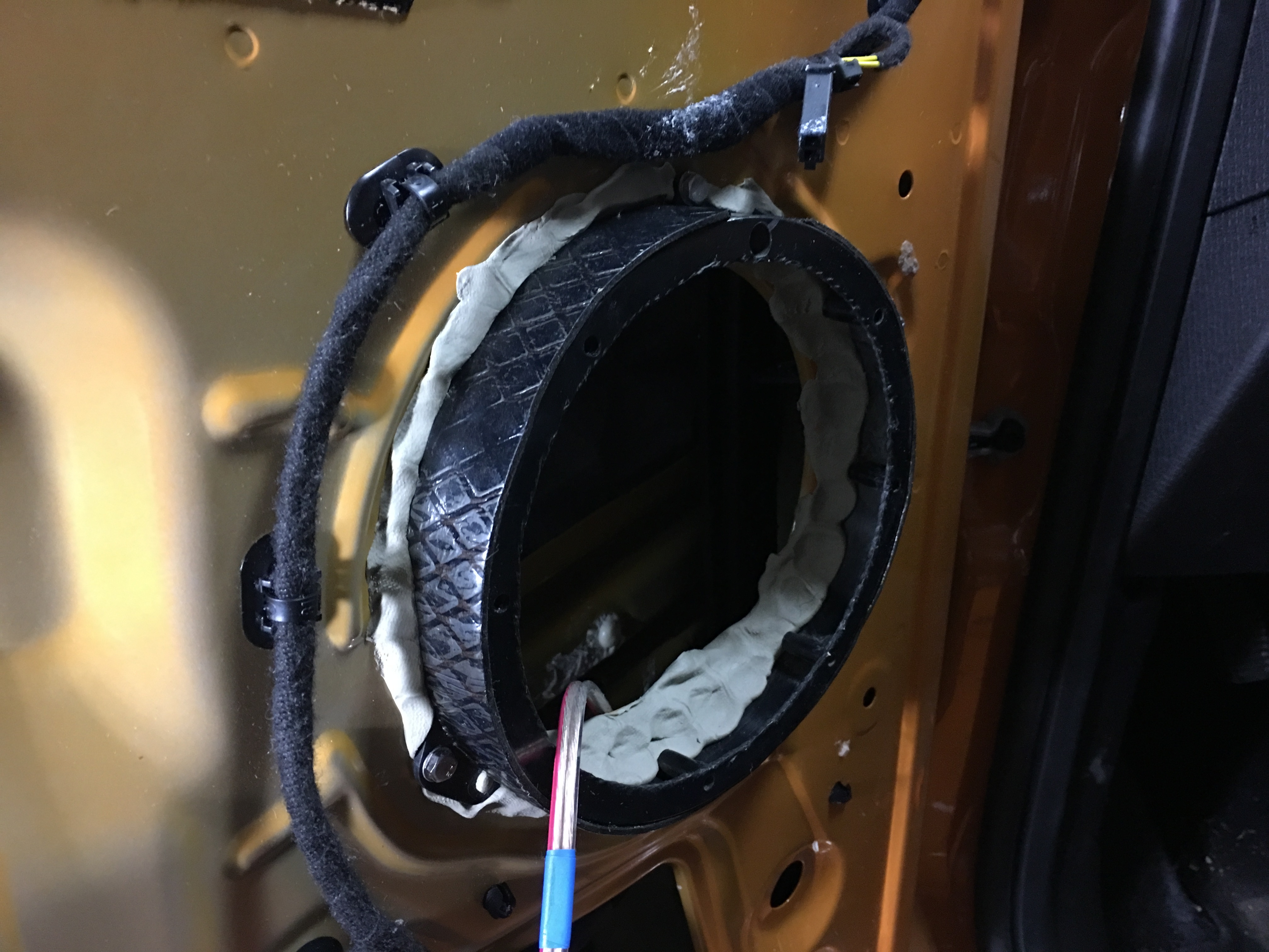

La porta della Panda è purtroppo APERTISSIMA ai cortocircuiti acustici. Basta togliere la plastica che protegge dall'umidità il pannello, purtroppo totalmente trasparente al suono, per verificare.
Agevolo foto.. Portiera con altoparlante originale a pannello rimosso.

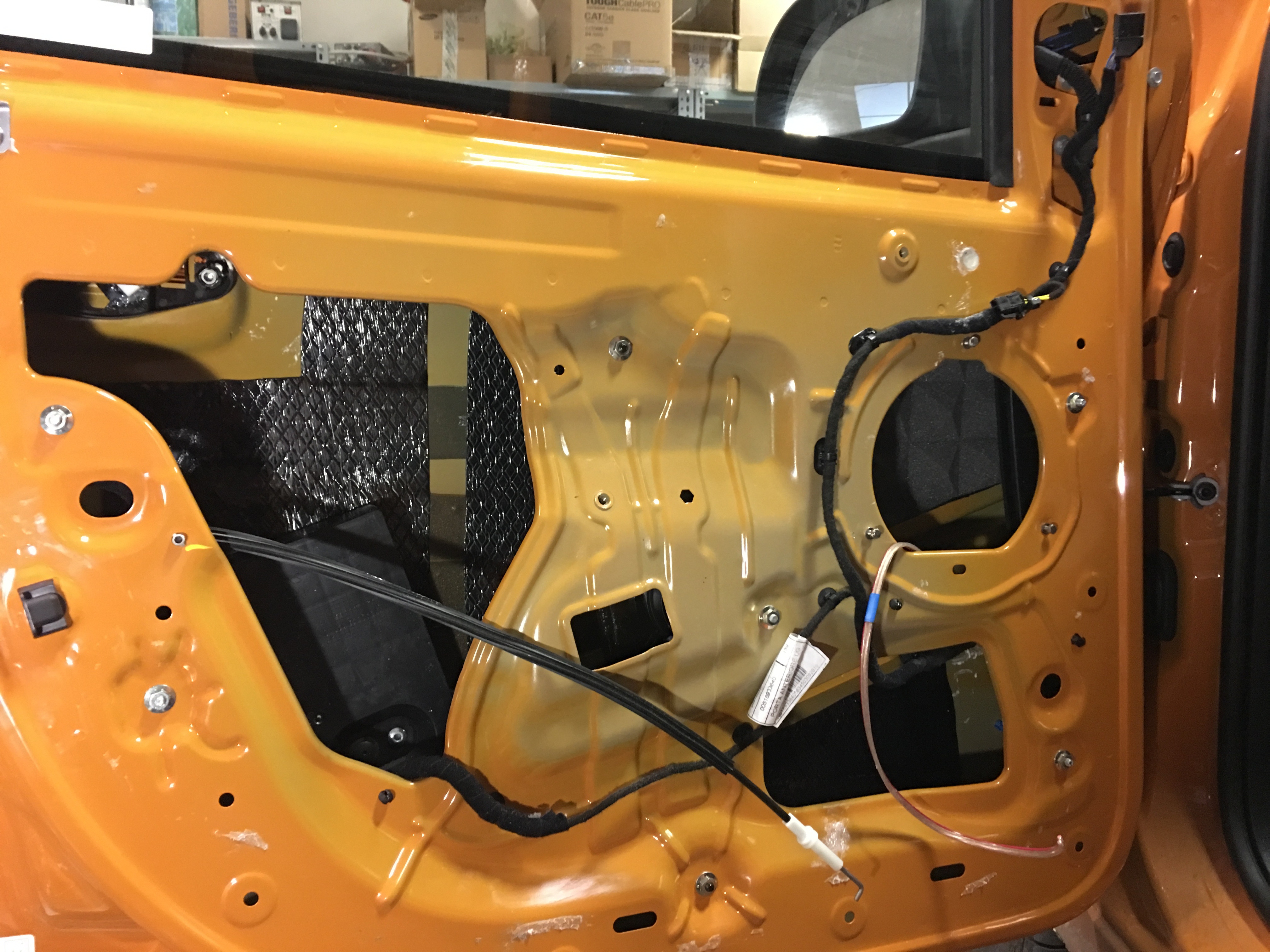

Portiera già parzialmente trattata all'interno, per ridurre le risonanze.

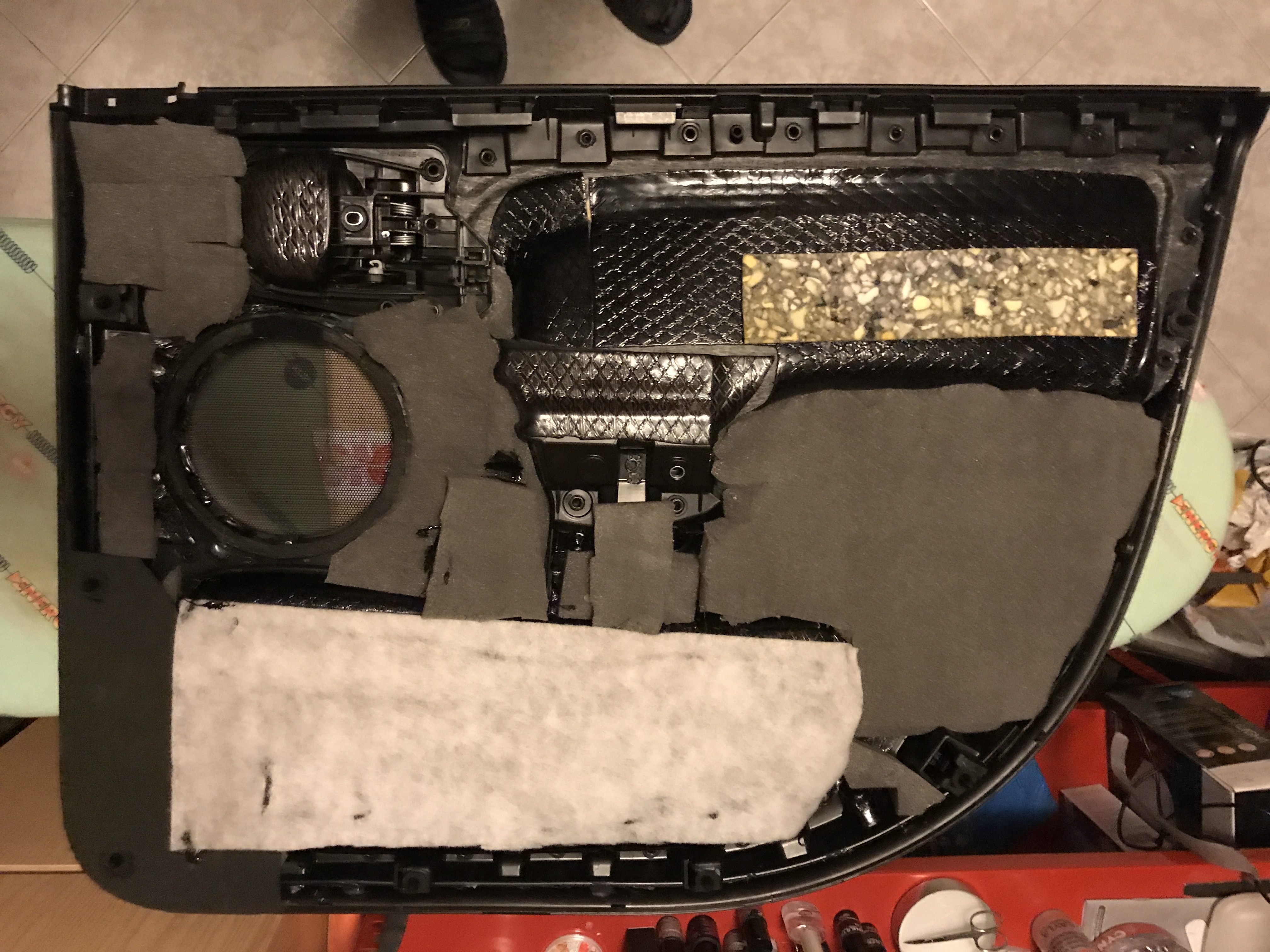

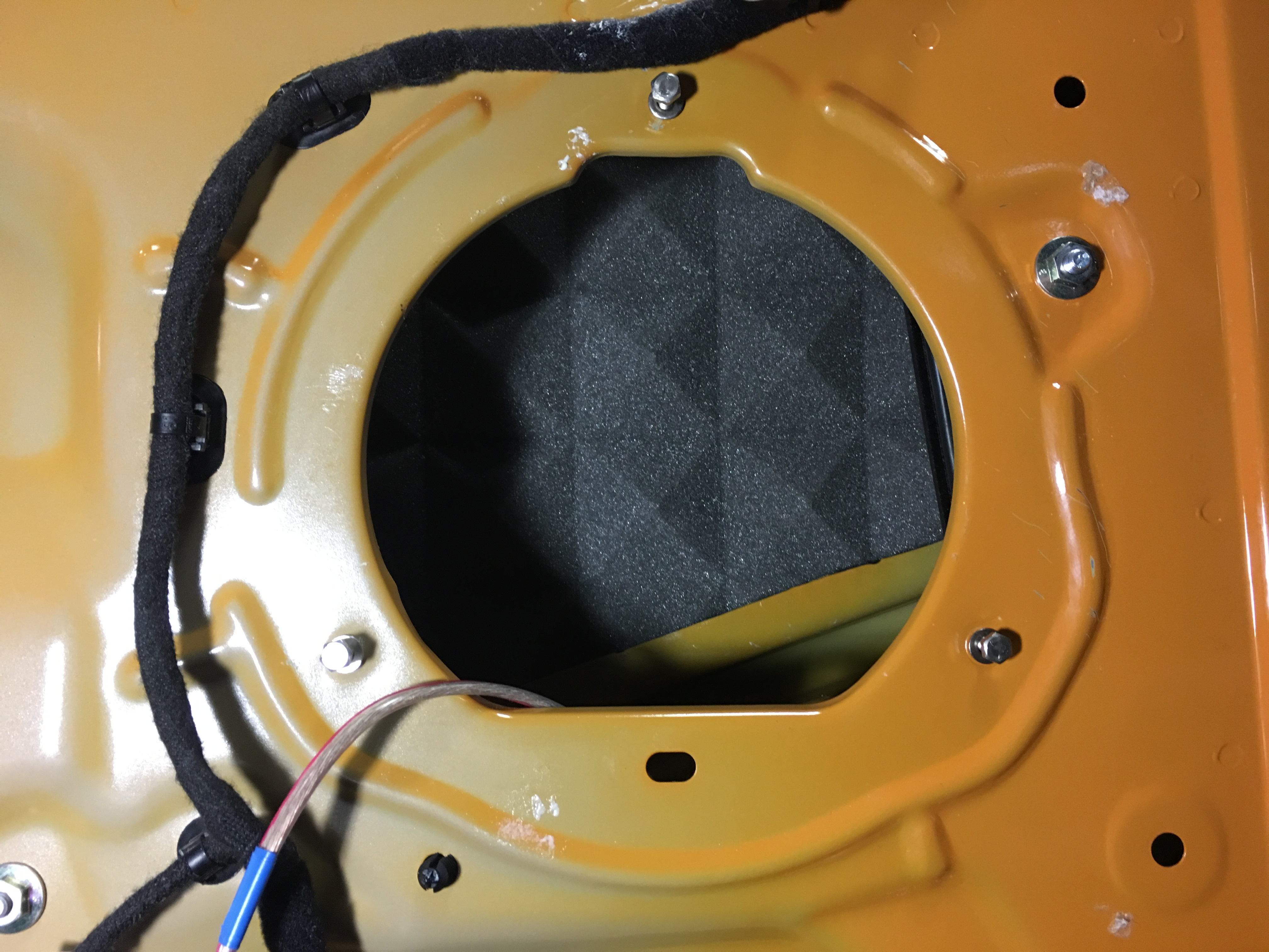

Particolare del bugnato posizionato immediatamente dietro l'altoparlante, al riparo dall'acqua, sotto una traversa di rinforzo preventivamente schiumata con poliuretanica..

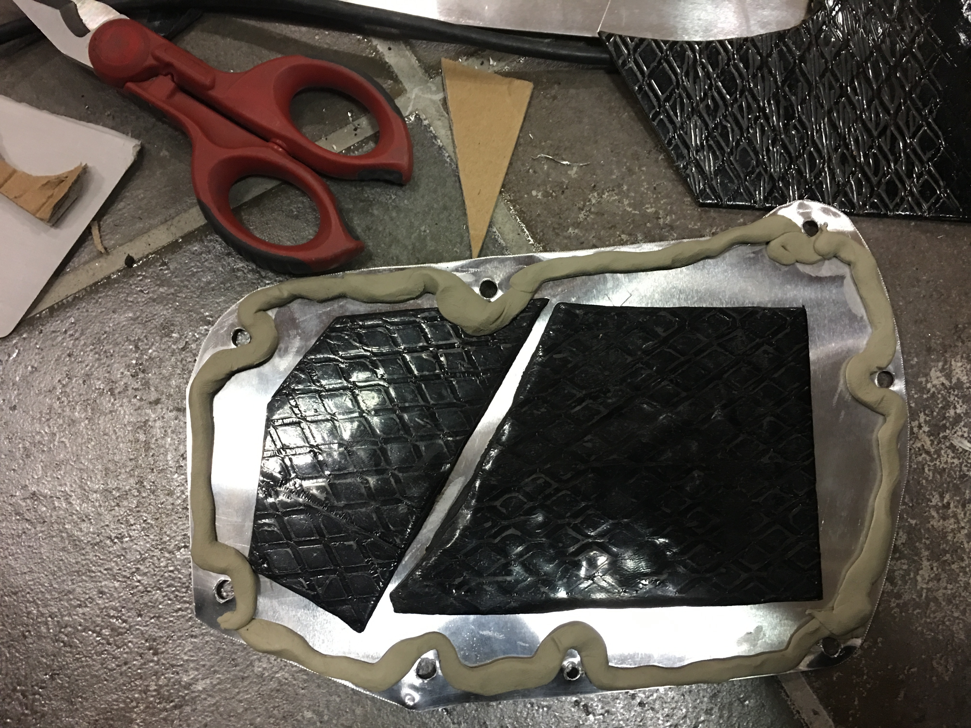

Supporto in plastica commerciale fissato con rivetti filettati m5 (chiave da 8) appesantito con butile e sigillato con stucco da vetri. Ora è sostituito da un supporto angolato costituito dall'altoparlante originale smembrato e modificato con due anelli in MDF, perchè ho portato fuori gli altoparlanti, rimuovendo la griglia originale.

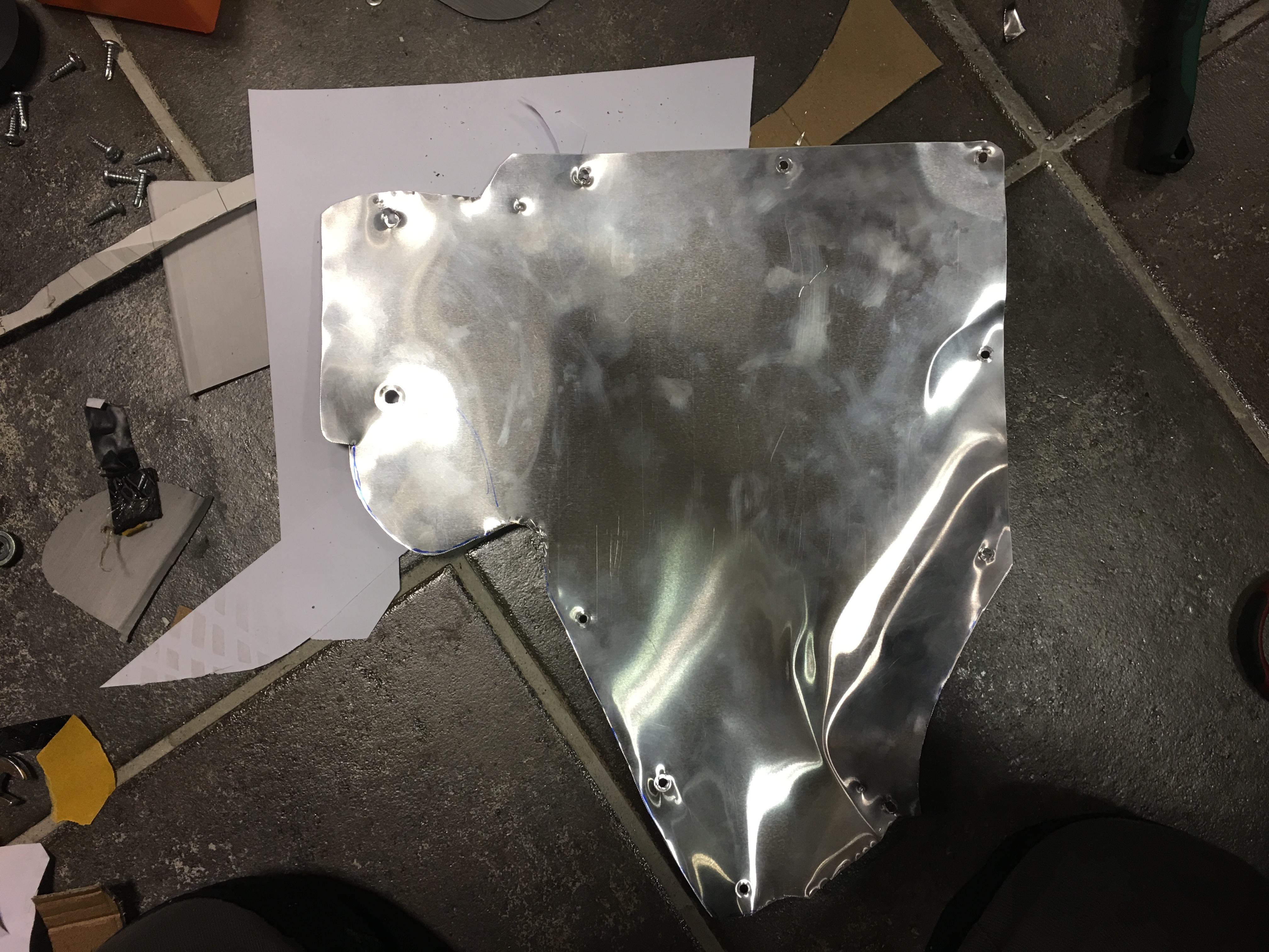

Pannellature in alluminio da 1 mm irrigidite dentro e fuori con butile adesivo, avvitate al posto della plastichina originale per chiudere i fori di ispezione al fine di ridurre il problema peggiore di questo tipo di portiere: il corto circuito acustico e il risuonare in abitacolo del pannello in plastica interno.
Logicamente l'interno della porta è completamente trattato (ma si intuiva dalle foto con i buchi aperti) ed ho schiumato il supporto in plastica che trattiene il vetro quando è aperto, in modo che non sbatta chiudendo la portiera. Che è indispensabile lasciare in loco perchè come la maggior parte delle auto moderne, il vetro non è trattenuto da binari esterni quando è completamente abbassato. Quindi oscillerebbe sulla guida centrale dell'alzavetro.
Trattamento terminato. Tutto apribile per manutenzioni.
LAVORO INDISPENSABILE, SE SI VUOL FAR SUONARE I WOOFERS, QUALSIASI SIA IL LORO COSTO.
Questa foto è in realtà di uno step successivo, quando avevo tagliato via la poco trasparente griglia originale. Quindi non si vede il "tubo" attorno alla stessa, che è stato azzerato per far posto ai supporti modificati che fuoriescono dal pannello. Tuttavia mostra due cose importanti: il fatto che ho rimosso la parte in polistirolo che faceva da supporto interno del vetro, dato che ho chiuso con l'alluminio, opportunamente sagomato, riempiendo tutto con strati di bugnato. E poi il trattamento di irrigidimento dell'intera struttura con butile ed il riempimento con materiale assorbente.
Riduce molto le vibrazioni.
La cosa che più di tutto aumenta la presenza di gamma bassa, non è il trattamento INTERNO. Ne quello dietro al woofer. E', in ordine di importanza:
1) l'eliminazione del cortocircuito acustico, quindi via la plastica bianca, si ai tappi rigidi, si alla sigillatura attorno al woofer e l'avvicinamento alla griglia;
2) il fissaggio RIGIDO dei woofers alla lamiera, allargando la base di appoggio, quindi supporti rigidi o irrigiditi.
Il trattamento interno riduce le risonanze ad aumenta la pulizia della mediobassa. Ma da solo, in questo tipo di porta, ti fa guadagnare ZERO, se non sigilli tra loro le emissioni anteriore e posteriore della membrana.
Quindi, il mio consiglio è non buttare soldi in butile, se non intendi fare i tappi ed il supporto. Te lo dico con CERTEZZA, perchè ho LA TUA STESSA AUTO.

O ti fai un anello in legno dello spessore giusto, tenendo conto che più lo porti fuori meglio è, oppure compri un supporto in MDF già pronto. (si trovano anche in rete).
Vista la conformazione della lamiera mi sembra anche che tu non abbia cortocircuiti acustici, sembra tutta lamiera....quindi una leggera insonorizzazione potrebbe bastare.....
partirei da questo, poi se l’appetito vien mangiando vedremo.....
