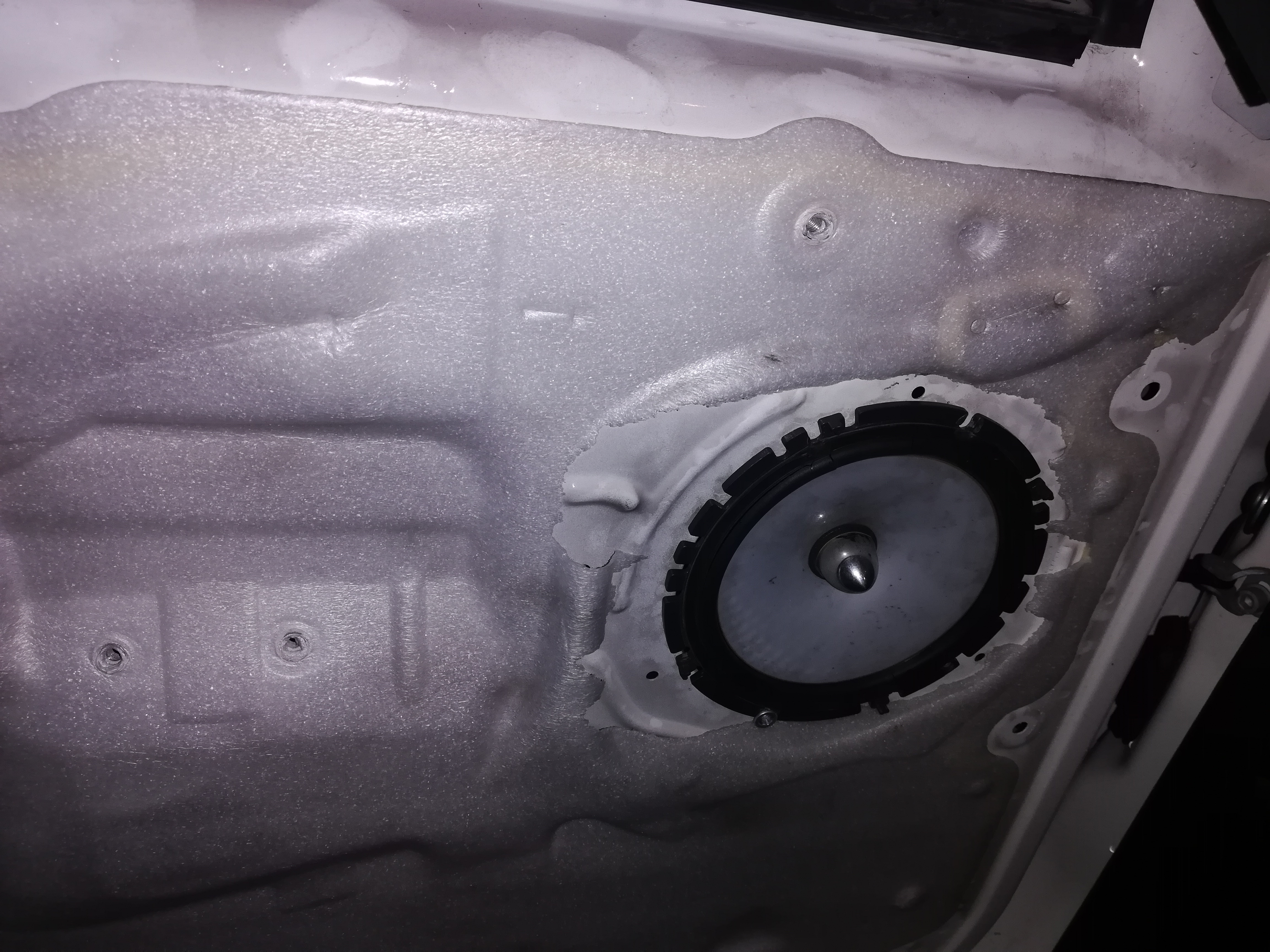

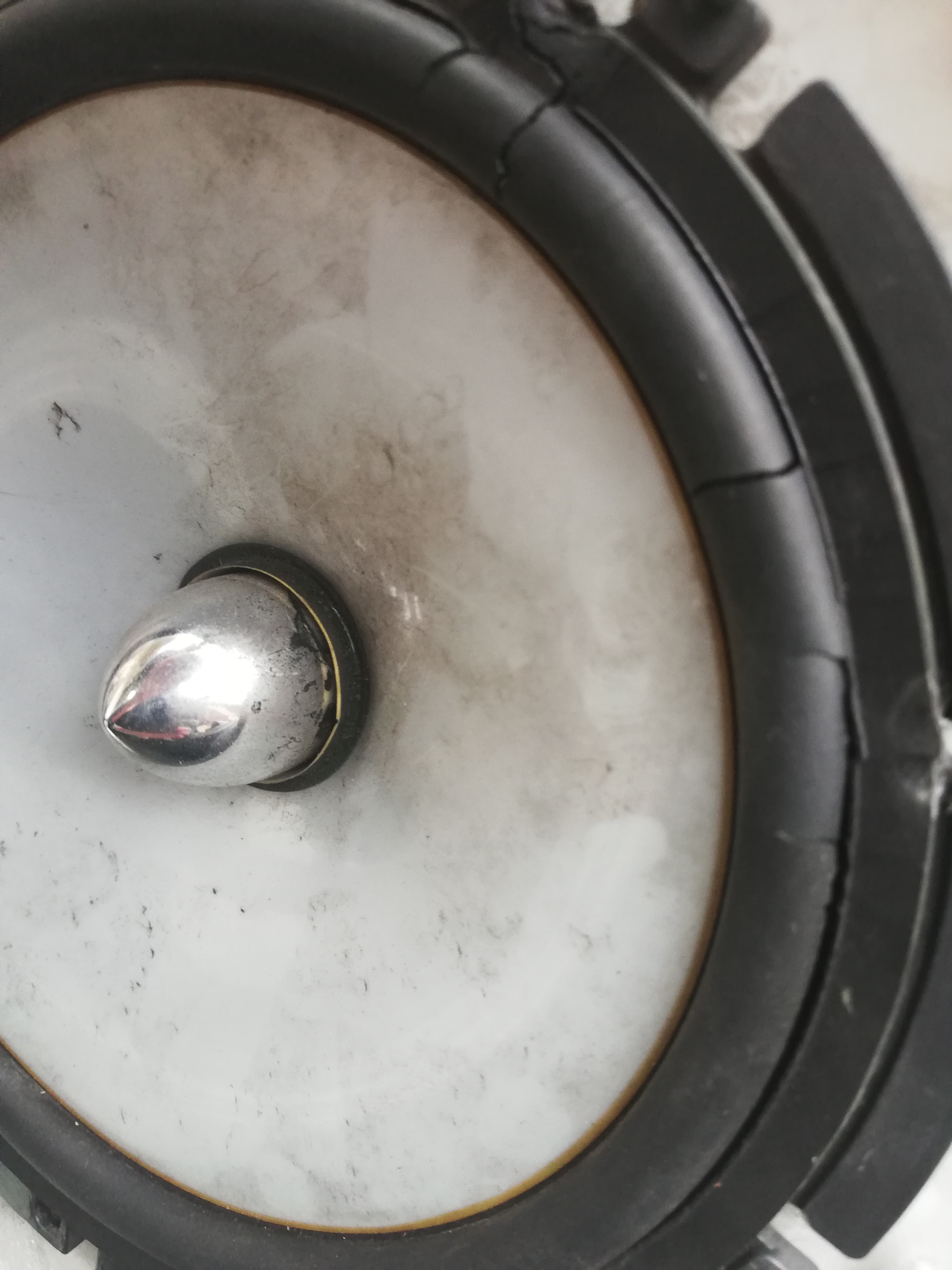

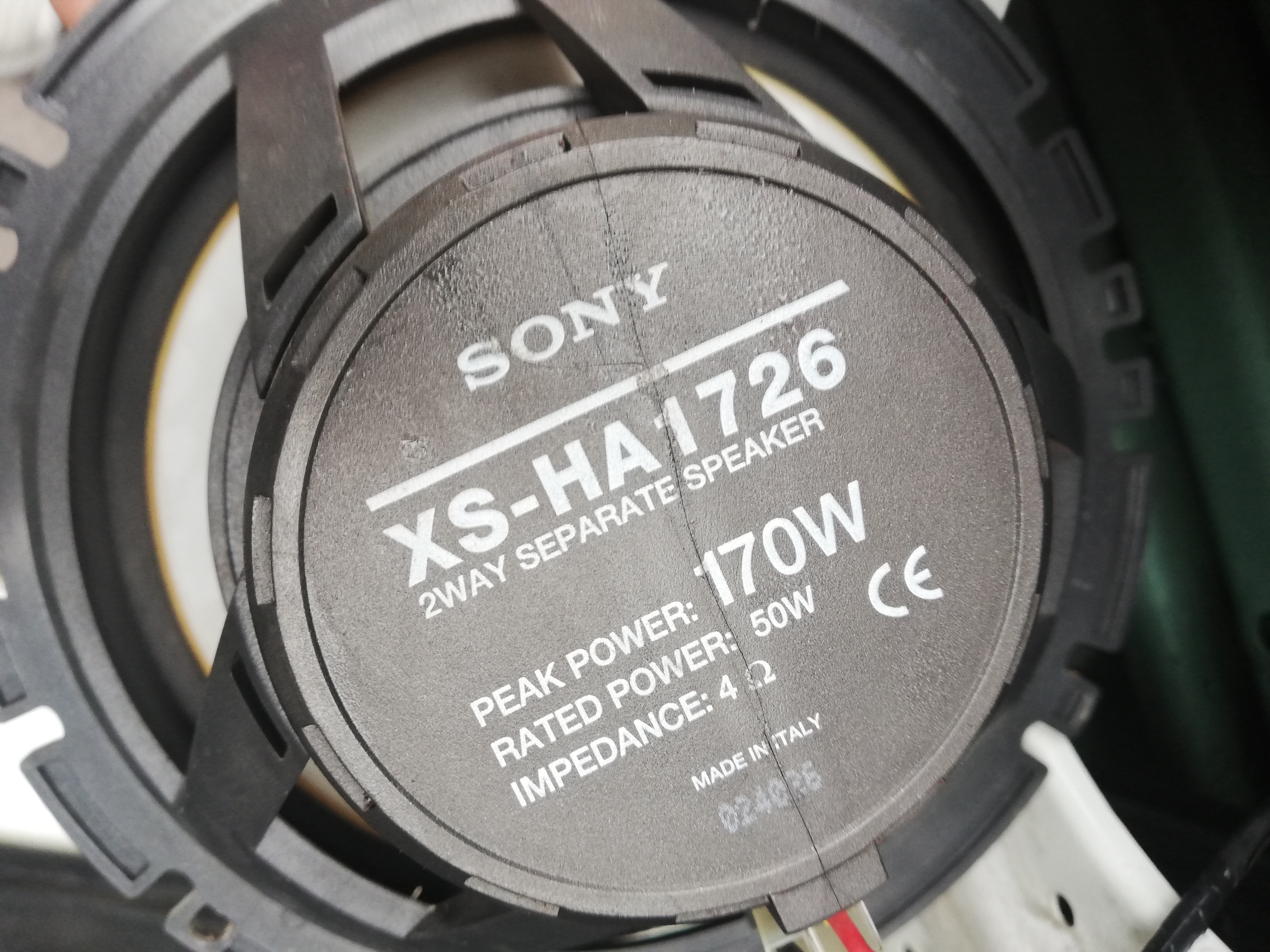

Re: Woofer da abbinare ad Alpine cde 205dab
Ciao Cari in allegato le foto degli altoparlanti... Tutti rotti...
- Messaggi: 13344
Allora vedendo i fiori che ci sono secondo me lì c’era un supporto per i Wf di serie.
Qualsiasi kit deciderai di mettere, dovrai almeno interporre qualcosa.... non puoi avvitare direttamente alla lamiera in quel modo.
O ti fai un anello in legno dello spessore giusto, tenendo conto che più lo porti fuori meglio è, oppure compri un supporto in MDF già pronto. (si trovano anche in rete).
Vista la conformazione della lamiera mi sembra anche che tu non abbia cortocircuiti acustici, sembra tutta lamiera....quindi una leggera insonorizzazione potrebbe bastare.....
partirei da questo, poi se l’appetito vien mangiando vedremo.....
