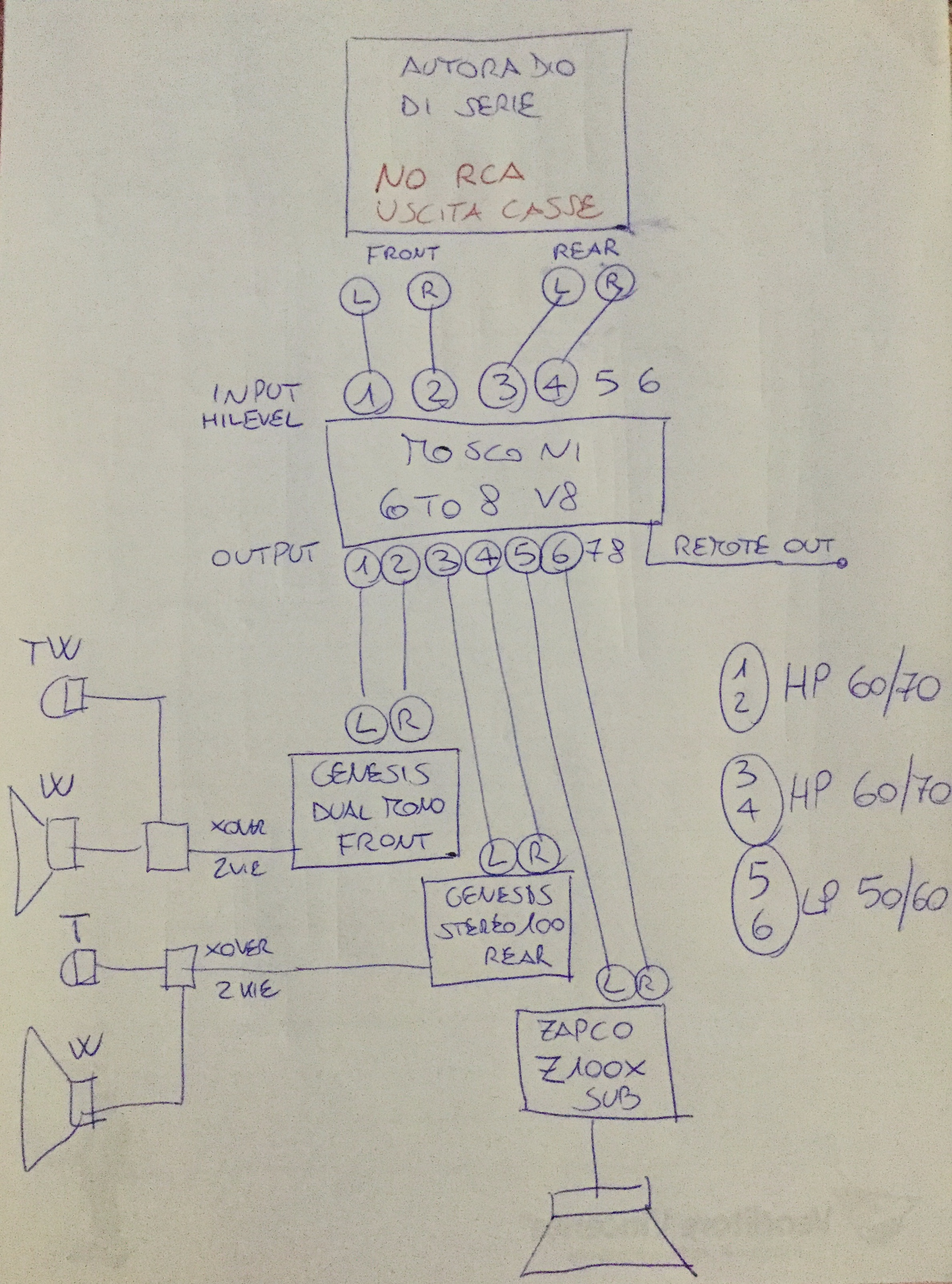

Riesci a fare uno schemino riassuntivo di cosa deve entrare e cosa deve uscire dal DSP?
Così capiamo intanto come gestire il routing dei segnali e i tagli di frequenza.
Re: Cerco consigli su configurazione front + rear + sub
ciao e grazie per il supporto!
Allego lo schema semplificato del segnale da gestire col dsp mosconi, spero che si riesca a capire
Si capisce, anche se mi ripeto è una configurazione sbagliata per sentire bene

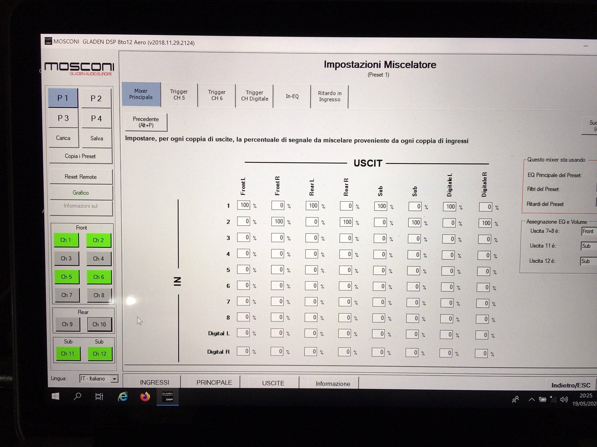

1)Dubito, si riesca a creare "ambienza" con il segnale stereo, gli effetti dei posteriori nei film o nei sacd, sono tracce specifiche, non una replica del FA
quello che ha fatto quell'utente col 50% è limitare i danni che fa' il FP, per me 100 volte meglio non usarlo
per fare quello devi impostare il mixer di ingresso, ma come devi chiederlo a lui
2)ok avevo capito
qui vedi il mixer di ingresso dei soli canali front, se usi il posteriore userai anche i 3 e 4 in ingresso e abbinarli al rear in uscita
https://www.youtube.com/watch?v=FV2QfSyFhPI
2)ok avevo capito
Grazie dell’aiuto, avevo visto questo video ed è un vero peccato che non abbia condiviso lo schermo del computer mentre smanettava ma comunque in linea di massima ho capito che il dettaglio iniziale lo farò insieme all’installatore.
La mia idea è quella che vi posto qui sotto per gestire il segnale considerato che sono obbligato a usare l’uscita hi-level della sorgente di serie front e rear:
Autoradio out front L -> Dsp input 1
Autoradio out front R -> Dsp input 2
Autoradio out rear L -> Dsp input 3
Autoradio out rear R -> Dsp input 4
Passiamo al Dsp:
Dsp out 1 -> Genesis SA30 input L -> Macrom 57.04 Tweeter front L
Dsp out 2 -> Genesis SA30 input R -> Macrom 57.04 Tweeter front R
Dsp out 3 -> Genesis Dual Mono input L -> Macrom 59.17 Woofer front L
Dsp out 4 -> Genesis Dual Mono input R -> Macrom 59.17 Woofer front R
Dsp out 5 -> Genesis Stereo 100 input L -> Macrom 59.16 Woofer + 57.03 Tweeter rear L (Xover passivo 2 vie)
Dsp out 6 -> Genesis Stereo 100 input R -> Macrom 59.16 Woofer + 57.03 Tweeter rear R (Xover passivo 2 vie)
Dsp out 7 e 8 -> input L e R Zapco Z100X -> Focal 33S Sub
A questo punto ho bisogno di lavorare sui tagli di frequenza delle uscite del Dsp e pensavo di iniziare a grandi linee a provare questi range di frequenze e con un po’ di ascolto andare a trovare il setting giusto:
1 e 2 HP -> da 2 a 5 Khz
3 e 4 HP -> da 60 a 80 Hz
3 e 4 LP -> da 500 a 5 Khz
5 e 6 HP -> da 60 a 80 Hz
7 e 8 LP -> da 50 a 80 Hz
Passo la palla a voi e ditemi senza mezzi termini (piano con le offese
) cosa ne pensate.
Grazie mille come sempre
ci sei
stai più alto sui 3/3,5k sui tweeter, e sui midwoofer devi fare un passabanda stai aperto sui 2,5/2,8K per iniziare
Oookkk!!!rs250v ha scritto:ci sei
Troppo buono, mi aspettavo di venire linciato
Pensa addirittura che il crossover passivo a 2 vie della morel MX22.2e per il mio sistema anteriore fa il taglio di frequenza a 1,8KHz con pendenze selezionabili a 6-12db sia per tweeter che per il woofer.
Spero che il mosconi 6to8 abbia un sistema automatico per de-equalizzare il segnale in ingresso che gli arriva dall’autoradio di serie.
Per regolare il livello del sub e cambiare preset senza computer devo comprare obbligatoriamente il loro controller RDC oppure si può fare in qualche modo tramite un app?
Grazieee!
