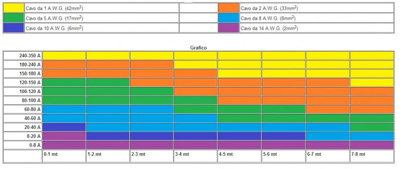

gli amplificatori devono essere isolati se installati su parti metalliche.leo6000 ha scritto:L’amp per ora è uno, verrà istallato dietro i sedili posteriori dove ho sufficiente spazio anche per il secondo in futuro.
per l'alimentazione/massa ti allego una tabella, il 4.9bit ha un fusibile di 30A, se hai intenzione di aggiungere AP 1D per il subwoofer sono altri 30A per un tot. di 60A, nella tabella sotto ti indica la dimensione del cavo in base a lunghezza/assorbimento.leo6000 ha scritto:ALIMENTAZIONE: prevedendo due amp (cavo suggerito 3.2 mm), pensavo di portare un cavo da 6/8 mm lungo circa 2/3 mt e vicino agli amp e poi fare una derivazione per collegare gli amp con un cavo da 3.23 come suggerito dalla casa. Mi chiedo se è la soluzione corretta o è meglio collegare 2 cavi da 3.2mm separati che partono dalla batteria.

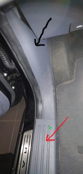

esatto, trova un buon punto (se verniciato lo carteggi) o magari una predisposizione, in entrambi i casi, quanto più vicina agli amplificatori.leo6000 ha scritto:Per la massa leggendo il manuale mi pare di aver capito che non è necessario collegarsi alla batteria, ma bisogna sfruttare una parte metallica della carrozzeria.

Ho un AP4.9 che per il momento piloterà T e W non ho il L'amp per il sub, lo mettero' eventualmente dopo, se il primo risultato non mi soddisfa
Dimensione cavi mi è tutto chiaro, anche se non ho ancora trovato come par passare il cavo di alimentazione nell'abitacolo, se possibile non volevo forare la carrozzeria.

la batteria su che lato è installata?leo6000 ha scritto:Dimensione cavi mi è tutto chiaro, anche se non ho ancora trovato come par passare il cavo di alimentazione nell'abitacolo, se possibile non volevo forare la carrozzeria.
comunque, di solito lato batteria (per poter verificare devi smontare la batteria, il vano e altre cose che possono esserci fino ad ottenere una buona visuale) arriva un fascio cavi da dentro l'abitacolo, di lì a volte ci sono tappi in gomma o comunque puoi provare ad utilizzare lo stesso passaggio per entrare in abitacolo.

Lavori iniziati, pannello portiere smontati orda devo far passare i cavi.
Pensavo di procedere cosi, pazienza sonda passacavi, cavi insaponati per farli scivolare meglio. C'è qualche trucchetto che non conosco per fare il lavoro più agevolmente ?
Devo togliere la parte in plastica evidenziata, immagino sia a pressione, ma ho il dubbi se alzare da sotto o se togliere la guarnizione nera e con un attrezzo in plastica spingere verso l'interno auto.
Io sono propenso per alzare ma se sbaglio rischio di spaccare tutto, il sistema dovrebbe essere simile in tutte le auto. Suggerimenti ?
In futuro vorrei mettere anche dei Midrange, ho letto che sarebbe meglio metterli in alto, ad esempio sul cruscotto, io preferirei metterli in portiera ma non vorrei perdere troppo di qualità, cosa ne dite ?

Re: Migliorare impianto Ford Ranger 2018
Togli il battitacco ( quello dovrebbe essere a pressione se è come il mio).
Probabilmente dove ho fatto il puntino verde troverai un incastro o una linguetta di plastica...
