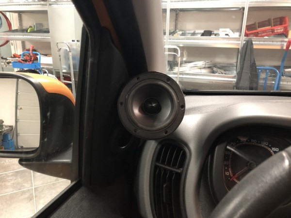

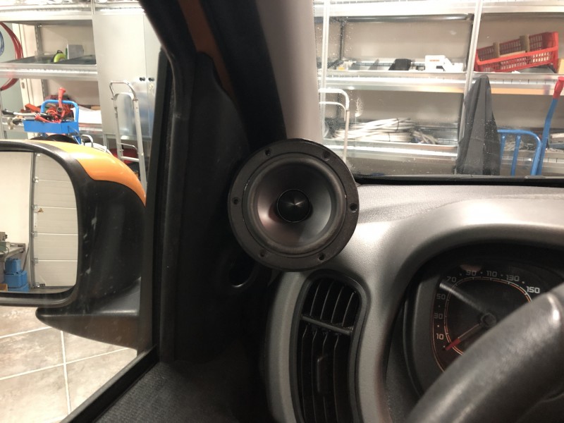

I tweeters funzionano benissimo. Chiaro, nei limiti della classe dell'impianto della mia auto.
Tuttavia, ho problemi di riflessione a diverse frequenze, probabilmente colpa dell'abitacolo stretto e dei woofers alti. Quindi, nelle stesse cups, con dei distanziali, sto testando dei full range.
Prima TB Speaker in prestito da RS250V, poi dei Dayton Audio acquistati di recente.
La scena ne guadagna, perchè viene molto più alta. Come se fosse un 3 vie.
Per le frequenze di incrocio, tweeters erano incrociati a 1500 Hz, 18 db/ottava. I full, sono incrociati a 300 Hz, 12 db/ottava.
Sto sperimentando posizioni ed orientamenti: Ma non vorrei andare OT qui..
La storia la racconto nel topic della mia Panda..
