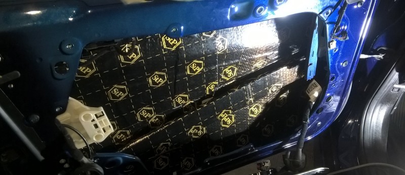

piccolo aggiornamento: ho iniziato a demolire le portiere per l'insonorizzazione. Vanno via 4-5 pannelli a porta ma il risultato sembra eccellente. con stp diciamo che sono andato sul sicuro, la portiera è molto più sorda adesso.
Mi sono già preso del cretino più volte per aver "maltrattato" un'auto del genere... se ne riparlerà a lavoro finito :sbav:
Re: impianto di Davide su alfa Giulia
E perché mai?? C'è gente che "cannibalizza" auto ben più blasonate! (nulla togliere alla tua eh! Immagine)
È mai possibile che uno non può fare il piffero che gli pare senza che gli vengano tritati i maroni!
Tornano in tema ottimo lavoro, con STP sei andato sul sicuro, l'insonorizzazione è fondamentale! ;)

Sono i soliti "furbi" che preferiscono spendere qualche migliaia di € per andare a farsi montare (spesso male, purtroppo) l'impiantino entry level da un professionista, per poi arrabbiarsi se il mio sistema costruito "in garage" con la metà della spesa suona meglio :arr:
Poi cè da dire che ho un'officina a disposizione, ho tutte le attrezzature e le so usare. non mi metto a smontare i pannelli porta col piede di porco :D Tra l'altro ho trovato piuttosto semplice il montaggio e lo smontaggio della portiera, pensavo molto peggio.
Per ora ho ancora i woofer di serie e si sente già la differenza dopo il trattamento. Il basso non è più gonfio come negli impianti di serie, ha un pò più di impatto e suona meglio in generale. Non vedo l'ora di montare i vipera :sbav:

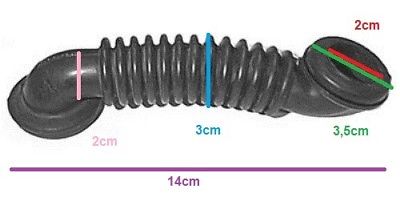

Sto pensando a come passare i cavi di potenza in portiera. Devo portare un 2x6mmq per i woofer e un 2x2 per i medi, roba non proprio piccola :arr: i connettori delle portiere sono inutilizzabili, i pin sono quasi tutti occupati e non riuscirò mai a ricavare lo spazio che mi serve.. pensavo di fare un foro come avevo fatto nella 147..
voi come procedete in questi casi?

davi5193 ha scritto:Devo portare un 2x6mmq per i woofer e un 2x2 per i medi
2x6 per i woofer? :slow:
Io nemmeno sul sub ho cavi del genere XD .
Io ti posso dire come ho fatto io, ma viste le tue sezioni non credo che il metodo ti possa andare bene.
Per non forare il connettore originale della Passat ho preso allo sfasciacarrozze i connettori della Golf V che sono uguali. Ho smontato con calma e pazienza i pin, li ho fatti pulire dall'ossido da un mio ex collega con un acido di cui non ricordo il nome, poi ci ho saldato i miei cavi e li ho inseriti nei posti liberi che c'erano sul corpo connettore.
Io però ero avvantaggiato dalle sezioni: 1,5 e 1 mmq.
Magari se hai abbastanza posti liberi potresti sdoppiare i cavi da 6 su più pin.
Vedi uno po' se ti può essere utile...

grazie per il consiglio! :) non avevo proprio pensato di spostare i pin per recuperare spazio. Non ho molti pin liberi, devo aprire e controllare.
Per i cavi di potenza dei woofer ho preferito abbondare, ci andranno circa 200w rms e i cavi sono piuttosto lunghi.. per questo ho preferito prendere un cavo di qualità e di sezione generosa.

davi5193 ha scritto:Sto pensando a come passare i cavi di potenza in portiera. Devo portare un 2x6mmq per i woofer e un 2x2 per i medi, roba non proprio piccola :arr:
con un passacavo tipo questo?
