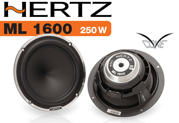

Siccome comunque devo aspettare i primi di settembre per fare il lavoro porto avanti il topic chiedendovi fin dove posso arrivare con queste soluzioni :)
Lo step successivo per intenderci
Io volevo montare questi XD
Lascio la recensione qui:
http://www.elettromedia.eu/press/title_ ... 031544.pdf
(eh si mi sono innamorato del sound che tirano fuori) ed erano installati sempre nella parte bassa della portiera su Audi A4 b8
Se avete alternative consigli ditemi pure anzi mi fanno piacere
In questo caso scegliendo Audison la configurazione sarebbe AP 8.9 in cross (130wx4) + AP 1D per il sub
Diversamente nel caso di Mosconi mi limiterei a 70W (80 a 14.4v)
Lato insonorizzazione mi posso accontentare del STP BITUM (a detta del centro master era più che sufficiente) o chiedo un materiale superiore (in proporzione all'impianto) ?

Non conosco gli ML1600. Ma se ti piacciono, ok. Dalla prova, sembrano molto buoni.
L'installatore dell'Audison ti ha detto che l'8.9 riesce a pilotarli? Nel caso, perchè no.

Per quanto riguarda i diffusori purtroppo devo abbandonare l'idea degli ML 1600.2 in quanto fuori produzione, i loro sostituti (1650.3) costano decisamente troppo e col fatto che comunque devono lavorare in predisposizione mi sono orientato sui Voce AV 6.5
