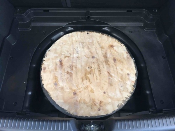

arburro ha scritto:Pronta, adesso la devo chiudere con un pannello di legno.
Cassa sub pronta

bella :) come hai unito assieme vetroresina e legno? è abbastanza "rigida" da supportare la pressione del sub?

Ciao, è un muro!!
Una volta tagliato preciso il legno ho usato stucco a resina e viti a legno tutte giro giro, esterno trattato con antirombo

Finita cassa sub
Messaggi: 13365
Re: La Hyundai I30 di Andrea
Ma che sub é?? :slow: un 38?

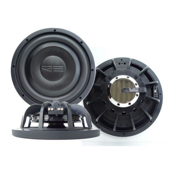

Alessio Giomi ha scritto:Ma che sub é?? :slow: un 38?
Un 30 doppia bobina

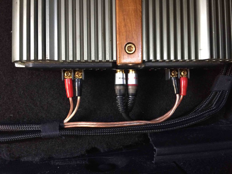

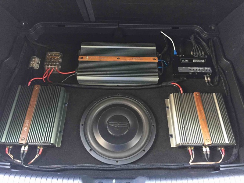

Stamattina ho piazzato tutta l'elettronica in bauliera, passato cavi alimentazione - segnale - potenza
arburro
Messaggi: 183
Iscritto il: 6 ott 2012, 10:18
Messaggio da arburro »
Sono soddisfatto lavoro abbastanza pulito

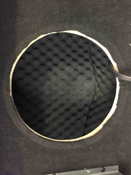

Con coperchio sollevato

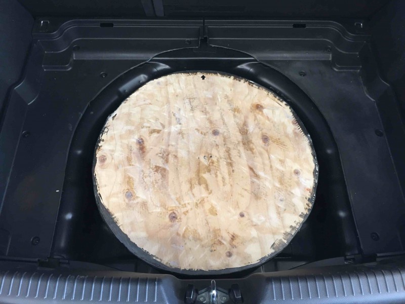

arburro ha scritto:
Con coperchio chiuso, come da progetto, non si vede nulla e bauliera totalmente utilizzabile

Messaggio da lucajust »
complimenti! il bit ten "liscio" come si comporta sonoricamente? avendo 5 canali a me basterebbero eccome!

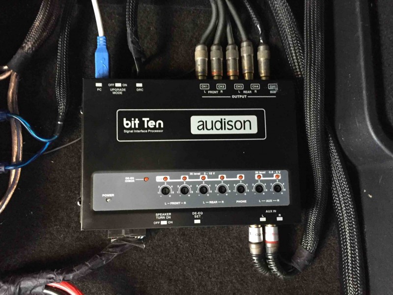

lucajust ha scritto:complimenti! il bit ten "liscio" come si comporta sonoricamente? avendo 5 canali a me basterebbero eccome!
Grazie, non ho ancora acceso nulla, il prossimo passo insonorizzazione portiere a costruzione supporti per tweeter sul triangolo specchietti.
È la mia prima esperienza con un processore, hai delle dritte da darmi su le sue impostazioni?

mai usato, però sono intenzionato a fare un acquisto del genere. Non so ancora se prendere un amplificatore con dsp (vedi audison ap5.9 e simile), oppure un processore e poi i varii amplificatori, dato che ho serii problemi di spazio dato che ho tutto "sottosedile". Comunque semplicemente colleghi al pc e giochi con le tarature e le impostazioni ahah

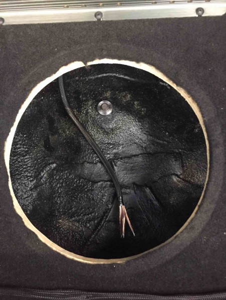

Una domanda: hai previsto nel coperchio del doppiofondo un foro per l' emissione del sub in abitacolo?
Perché vedendolo cosi, mi sembra che emetta solo nel doppiofondo, quindi in cortocircuito acustico!
Grazie per i complimenti, dalle foto non si vede ma la parte del pannello di copertura che è adiacente al paraurti , per capirsi, ha un gioco di un paio di centimetri.
Dovrebbe essere sufficiente per farlo lavorare liberamente.
Se non lo fosse, una volta ascoltato, faro delle modifiche.
