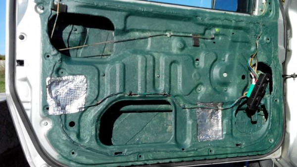

Foto della portiera senza pannello, su cui mi sono orientato per l'altezza del woofer, non avendo a disposizione l'auto....speriamo di non aver toppato XD

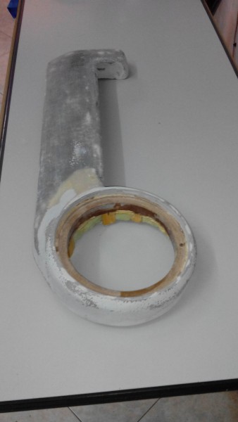

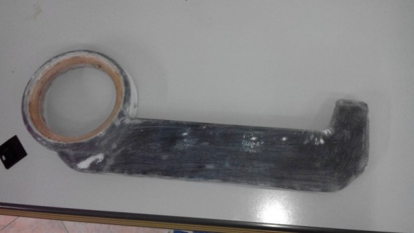

qui ho tagliato il portaoggetti e iniziato a creare spessori per aumentare lo spazio del portaoggetti e orientare il supporto del woofer verso l'alto
Immagineupload immagini gratis
qui la prima raccordatura tra tasca e pannello, che poi è stata rifatta perchè non soddisfacente il materiale usato per creare lo spessore
Immaginefree image upload

Tasca da rivestire
synagryda
Messaggi: 1410
Località: Oristano
#198
Messaggio da synagryda »
Tasca semplice, spartana, ma con portaoggetti molto più grande dell'originale, finalmente! Ultimi rasatura e poi...

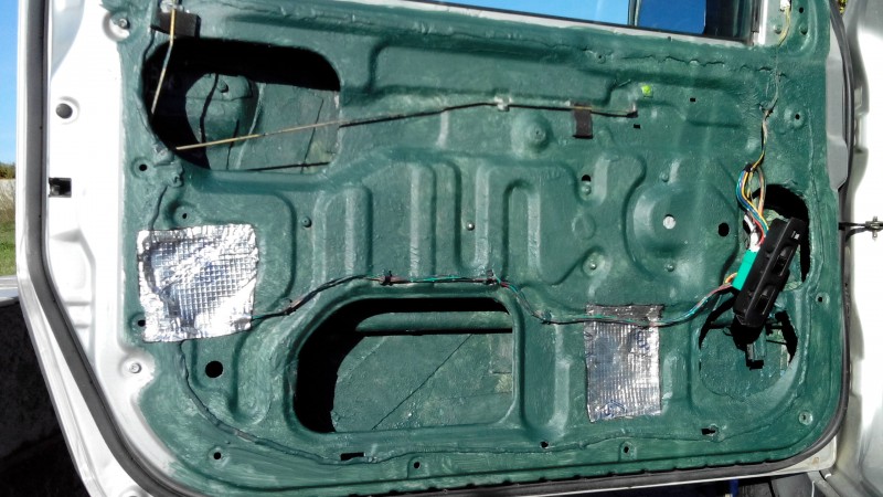

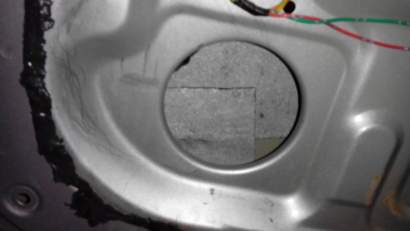

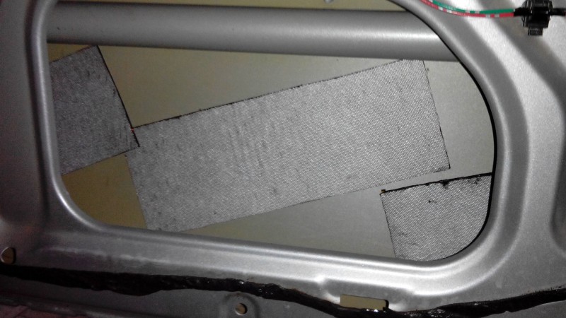

Trattamento portiere... prima strisce a 45°, poi incroci doppi dietro posizione di mid woofer. materiale bituminoso della Berner. Fogli pesanti, applicati con pistola termica da modellismo...
Infine due, tre, e in certi punti quattro mani di gel.
