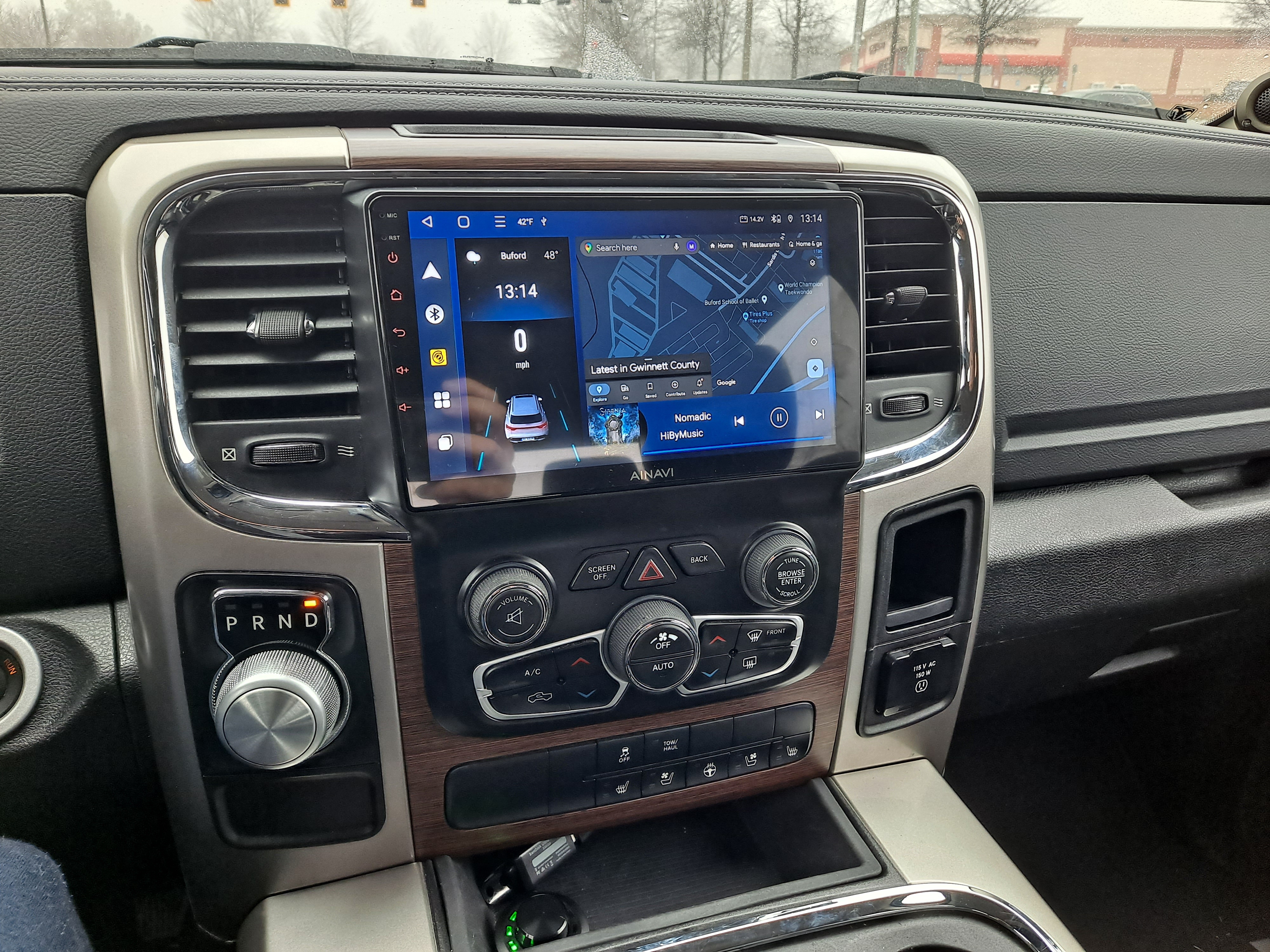

E finalmente dopo tanto tempo sono riuscito a rimpiazzare la sorgente oem.
La modifica è stata fatta principalmente per avere Android, con tutti i suoi pro (ero stufo soprattutto di navigare col telefonino sulla console.)
Ma già che c'ero, sono riuscito a trovare una sorgente con uscita ottica toslink, risparminadomi il segnale analogico della sorgente oem (e sua conversione D/A) ed ulteriore conversione A/D del modulo PAC can bus che estrarre il segnale, per poi entrare nel DSP in ottico. Roba non da poco.
Prima di installarla ho fatto qualche misura, usando una scheda audio usb che ha ingresso toslink.
Misure con segnale 0db (tranne il white noise in verde della terza foto) e volume sorgente al massimo.
Ed ecco come si presenta in plancia
Soddisfatto appieno.

Che dire: bella è bella.
Che l'uscita ottica funzioni davvero avevo qualche dubbio (se non ricordo male non la citavano nelle caratteristiche) ma sono felicemente sorpreso e contento per te.
Anche le misure non sembrano male. Forse solo la banda passante è un po' limitata? Sembra calare sensibilmente già a 17k....
Facci sapere come va nell'utilizzo.

L´ho usata poco, ma l´ho usata.
Discorso audio, sono sicuro al 100% che non c'é nessun effetto placebo. La differenza é chiara. Nonostante quel roll-off dai 17k (probabilmente dovuto al campionamento), la qualitá in generale si nota. Piú dinamica e dettaglio. Tagliare via due converisoni (D/A ed A/D) non é cosa da poco. Nulla di stravolgente eh, parliamoci chiaro, non andava malaccio neanche prima.
Funzionalitá: non potrei chiedere di piú. Il can box mi mantiene tutti i controlli oem, dal volante ai controlli A/C, alle impostazioni avanzate auto (Es. tergicristalli automatici, impostazioni retrocamera etc...). Questi cinesi hanno fatto bingo. Praticamente le sorgenti sono TUTTE uguali a livello di harware/ software, (hanno tutte nel menú l'opzione per i settaggi can bus) tranne ovviamente il connettore di collegamento, che ha il can box implementato. Nel menú android ci sono i settaggi per il can box, si seleziona il tipo di veicolo, e con la sorgente collegata ad internet si scarica il pacchetto selezionato specifico da installare. 30 secondi ed il gioco é fatto. Ovviamente quando si sceglie una sorgente per un veicolo specifico arriva giá configurato. Ma in pratica se cambi macchina puoi riutilizzarla andand a cambiare i settaggi!
Android poi non ha rivali, ci fai quello che vuoi. Non ho neanche bisogno di usare Android auto, attivo solo l'hot-spot sul telefono per collegarmi in wifi e sto a posto, posso usare tutte le app stremaing che voglio (oltre la chiavetta da 256gb collegata in USB).
Quasi la totalitá delle sorgenti cinesi con un "minimo" di brand hanno precaricato un software ben fatto, Infinite Launcher. E' una interfaccia specifica per sorgenti auto, scaricabile dal sito ufficiale (non c´é nel play store). E' gratuita ed ha 3 skin basiche incluse. Io ho preso una skin a pagamento ($8 mi sono svenato ^^ ) molto piú´pratica. Nella home screen ho quello che mi serve, controlli audio e navigatore, come che si vede in foto.
Nonostante la ram non sia da primato (3gb) é fluidissima, probabilmente merito dell'octa core ed Android 12.
Bye!

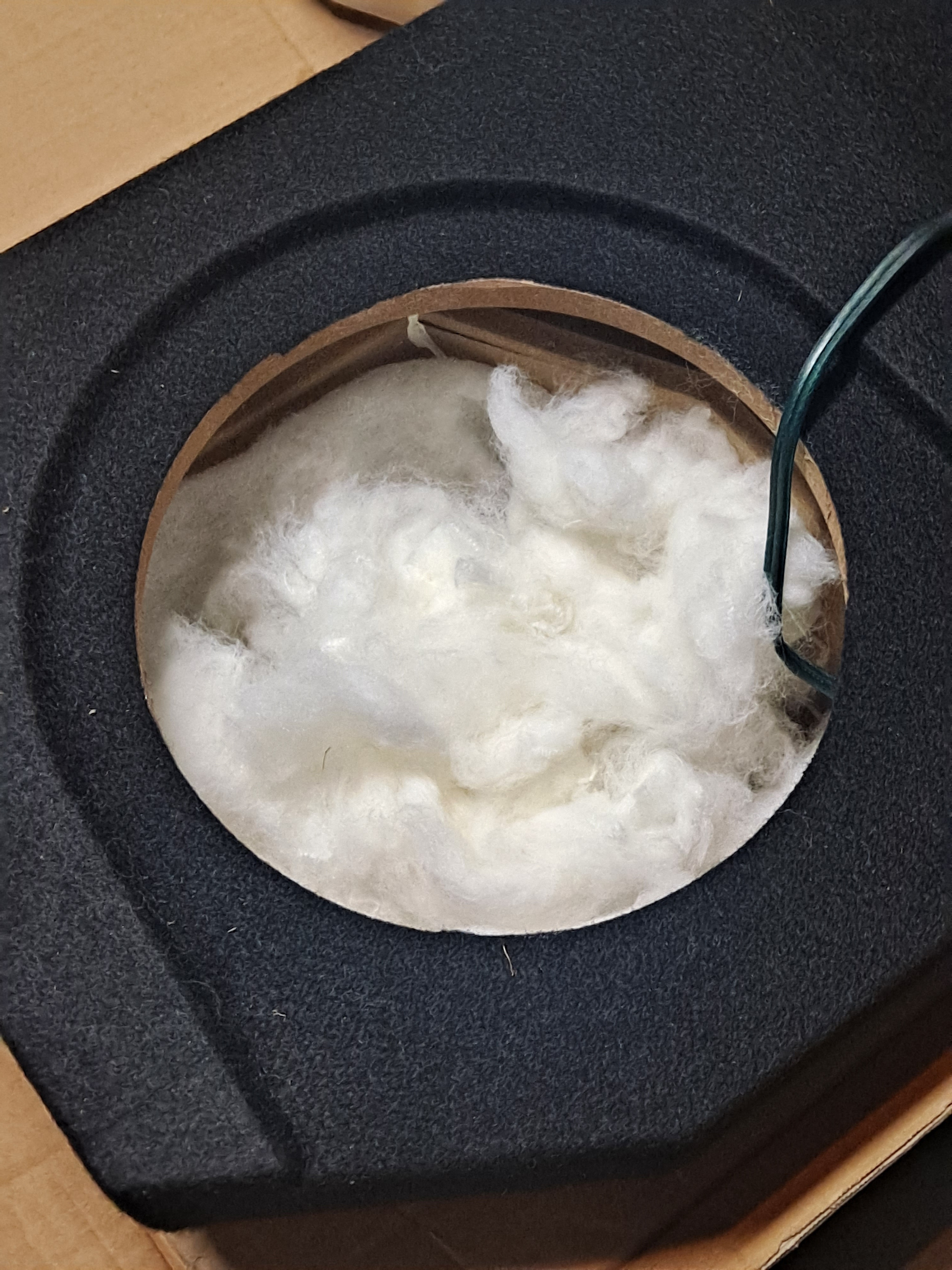

Come promesso sezione sub aggiornata:
Box specifico da alloggiare sotto i sedili dei passeggeri. Circa 17lt netti per ogni speaker.
Prima che partono i commenti:
Le sedute NON poggiano sul box, vanno quasi a filo ma hanno i loro supporti laterali.
Il cono non "sbatte" sul fondo dei sedili, che tra l'altro la parte sotto che andrebbe a contatto è in parte vuota, poggiando la mano c'è solo la tela di copertura che cede per qualche cm.
Tutti quelli che hanno questo tipo di veicoli li usano e nessuno ha mai avuto problemi.
Cosa ci ho buttato dentro?
Due Dayton Audio DCS255-4. Sub 10" da 4 ohm, collegati in serie per tenere la massima qualità possibile. Sono coni molto sensibili e non vogliono vagonate di W. Sono spinti da un Orion Xtreme 400 in bridge. 😁
Taglio acustico 60hz/24db con subsonico 20hz
Neanche a dirlo che dal singolo 8" al doppio 10" sono passato dalla notte al giorno!
A mio avviso il vantaggio rispetto al singolo 12" è avere una sezione sub più veloce. Per la discesa ci pensa il cabin gain. E per il generedi musica che ascolto è assolutamente un vantaggio.
Ho inoltre rifatto tutta la, taratura da 0, dalla misura di ogni singolo speaker alle simulazioni, ma la vera differenze l'ha fatta la regolazione dei tempi di volo con il tool del software Audiotech Fisher. Prima non riuscivo a mettere bene a fuoco la scena, ma avevo un pó di cose sballate tra cui i livelli, anche per questo ho voluto rifare tutto da capo. E devo dire che il tool integrato nel software lavora molto bene. L'unica correzione fatta è sul tw di destra perché l'incrocio non sommava bene.
Se ho tempo metterò due misure.
Bye!

Direi ottimo lavoro! :yes:
La presenza dei sedili a pochi cm sicuramente caricherà i coni, modificandone l’emissione.
Ma quella pubblicata è la misura con i sedili alzati, ed in campo vicino, immagino. Come l’hai fatta?
Arancio e verde: con smooth e senza? :hmm:
Sul software PC Tool, ho usato pure io il tool per i ritardi, avendo il micro USB. Per completare la misura ho dovuto togliere la cappelliera perchè leggeva diversi picchi per il sub (come è normale se è nel baule), ma per il resto, sembra ok. Poi, come descritto nel mio 3d, l’ho modificata. E la misura ora va a buon fine anche con la cappelliera. :no:
Per l’incrocio, beh, cambia anche se metti il microfono in posizione orecchio o in posizione centrale, quindi non è detto che sia un errore di misura del software, ma puó essere che quei 6/7 cm cambiano le cose. Io ho fatto i ritardi con microfono a “centro testa” e gli incroci con il microfono “posizione orecchio” e con schermo. Poi ho ritoccato ad orecchio.
Ma ho fatto anche altro. Dato che ci sono due o tre zone dove le riflessioni rovinano la scena, ad orecchio, e con un software generatore sul telefono, collegato al sistema, accendendo e spegnendo i singoli altoparlanti per vedere da dove provengono i problemi, ho individuato le zone di “controfase”. Ovvero quelle dov’è l’altoparlante destro riflette sul vetro sinistro e va a cancellare quel che l’orecchio sinistro sente, e vice versa, ed in generale dove sento cancellazioni, ed ho provato a “notchare” la frequenza sul lato opposto. E ti assicuro che FUNZIONA. :arr:
Addirittura ho scoperto che alcuni suoni che si spostavano insistentemente a sinistra, erano causati da una emissione del woofer sinistro ad una frequenza già molto attenuata dal crossover, che NON SI NOTA NELLE MISURE, se non come un “frastagliamento”, che sparisce con lo smooth, Nella zona dove A DESTRA ho una cancellazione, attorno ai 400/500 Hz. Zona che dai woofers già non dovrebbe essere più emessa. E difatti, sempre dalle misure, pare sommarsi tutto correttamente sia a destra che a sinistra (con il microfono posizionato rispettivamente a destra e a sinistra).
E invece l’emissione del woofer sinistro “fuori incrocio” (che avviene a circa 300 Hz 12 db/ottava) sbuca fuori prepotente. E siccome sull’altro lato c’è una cancellazione (seppure anche lì sia fuori incrocio), gli strumenti che insistono in zona, e pure la voce quando passa di lì, si sposta a sinistra. -.-
Oh, sicuramente ho “scoperto l’acqua calda” eh.. :D È possibile che le fasi, in quel punto, siano discordanti tra destro e sinistro, ma NON TRA WOOFER E FULL, e con il micro USB non le vedi.
In sostanza, gli incroci, presi singolarmente, sommano. Ma sui segnali monofonici, quando i canali suonano assieme, hai una cancellazione appena fuori incrocio, tra i canali. E a 400/500 Hz conta molto la fase, dato che la lunghezza d’onda è tale da fare tranquillamente il giro della testa. :hmm:
Boh! ^^

La misura e' dal posto guida, con tagli ed eq gia' impostati, quindi e' la misura finale.
Prima di fare tutto ho comunque provato a fare le misure in flat del sub sia con sedili alzati che abbassati. Ebbene le misure erano pressocche' identiche, tanto che non le ho neanche salvate le misure con i sedili alzati. Credo influisca molto il fatto che il box in fin dei conti e' all'interno dell'abitacolo.
