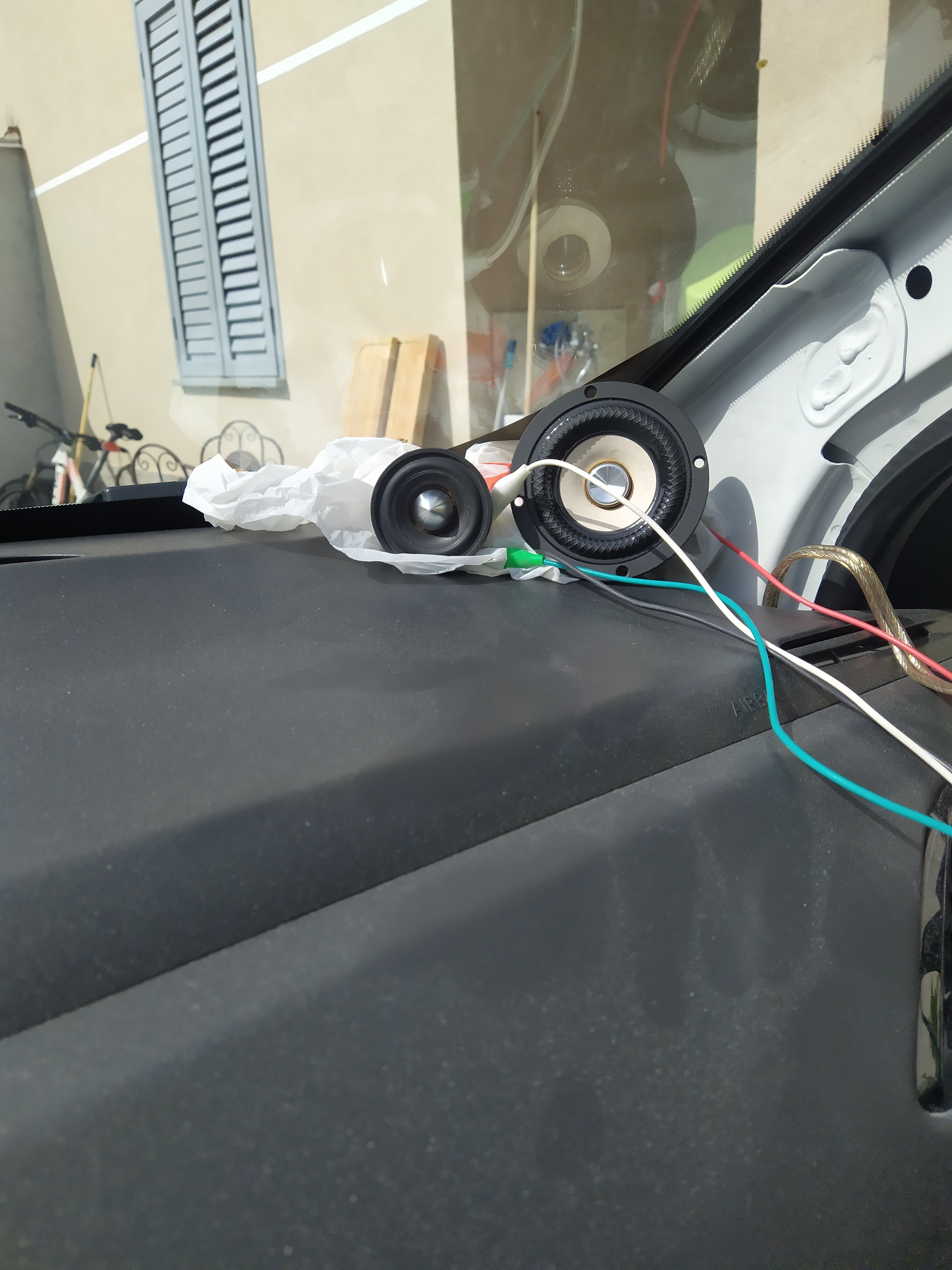

Io ho appena fatto una prova perché ero troppo curioso .ho provato prima il 3pollici e poi il 2.e poi tutti e due in parallelo.innanzitutto devo dire che il wf tagliato a 500 hz ha molti più punch e non rompe i coglioni ,diciamo è più educato.e poi tra i due full il tre pollici strilla meno.ma quando li ho messi in parallelo apriti cielo .ho usato un brano di Rachelle ferrel "Sista"che conosco molto bene .quando comincia a voce bassa è una cosa impressionante gli vedevo le corde vocali.il.problema ora è che li voglio tutti e due sul cruscotto
