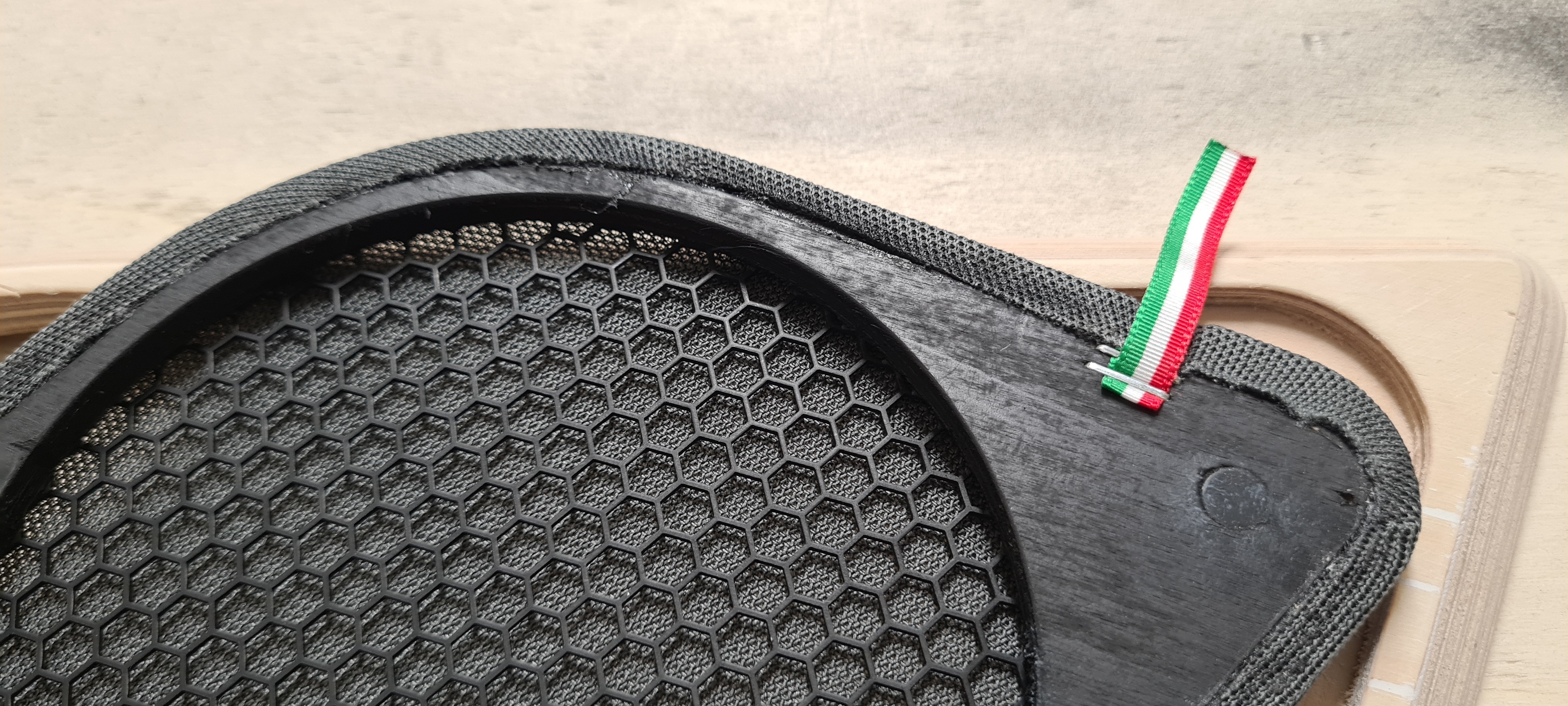

Ok errore mio, ricordavo (male) che sarebbero state ricoperte anche quelle in pelle, lasciando la griglia metallica scoperta....

ozama ha scritto: 15 ott 2022, 23:37 Beh, tirando la tela, se sotto c’è del chiaro, si puó vedere eh.. :hmm:
Assolutamente meglio verniciare. :yes: Anche i telai in legno dei diffusori domestici sono normalmente scuri. ^^
Si vernicia per dare al legno anche un velo protettivo... contro l'umidità ad esempio...
Come presa della colla non cambia assolutamente nulla

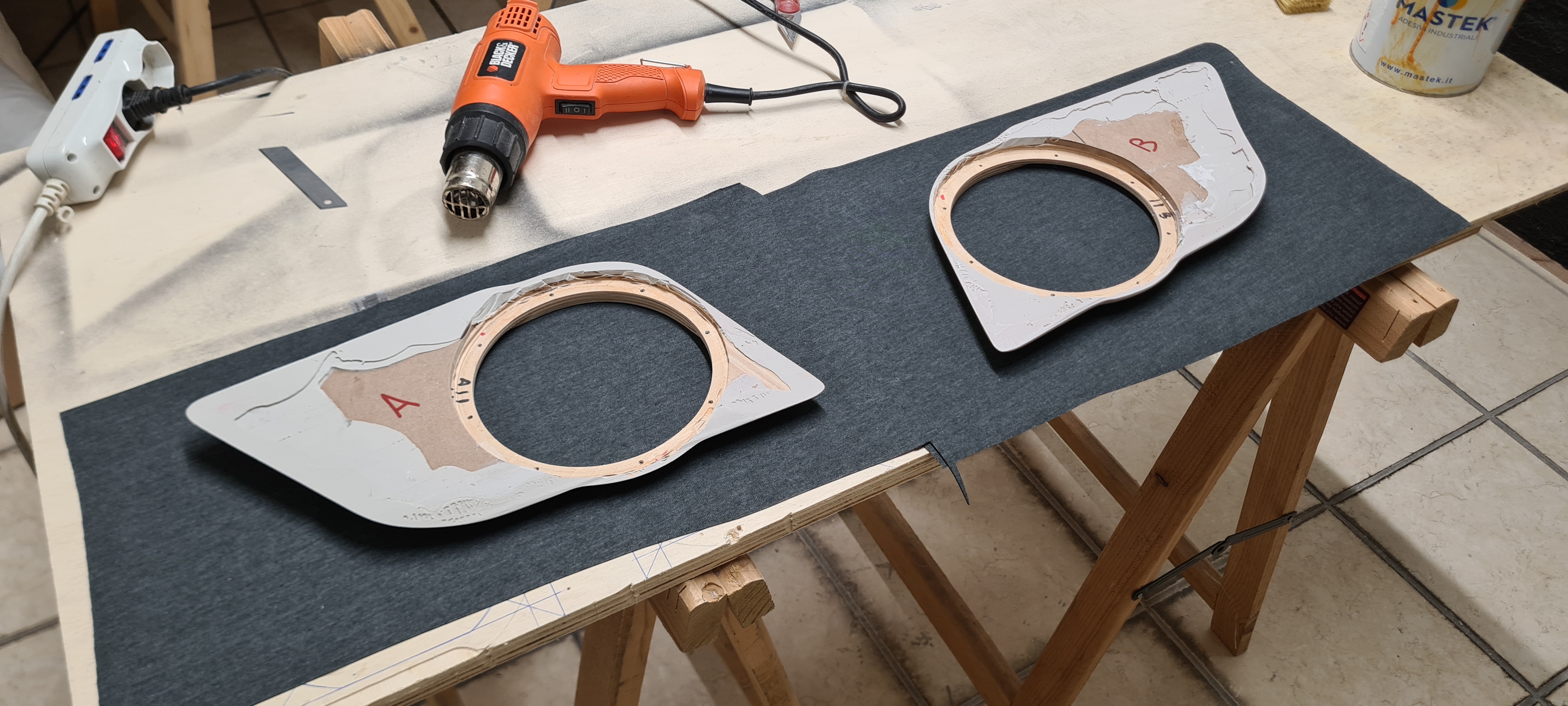

In realtà ieri sera ho anche rivestito... ma avevo il telefono morto e non ho potuto fare foto...
Stamani inizio a lavorare sui supporti...

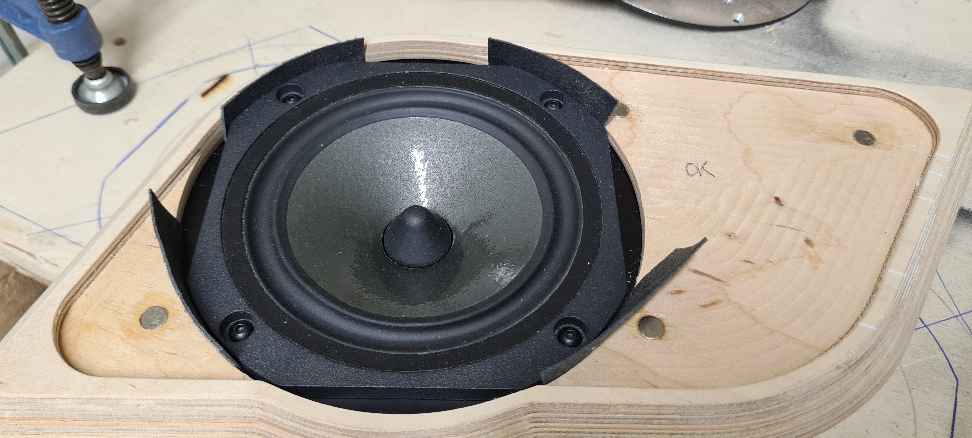

#1664

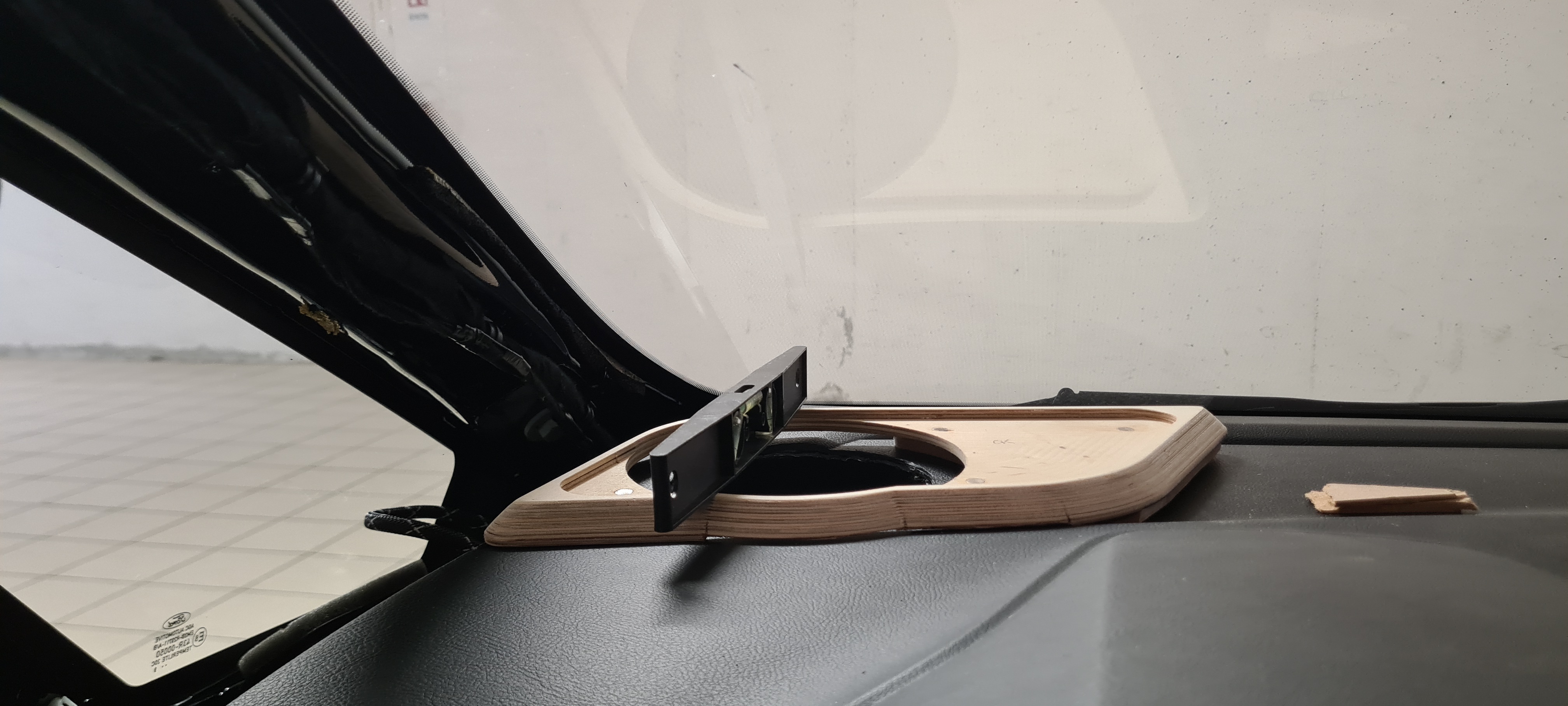

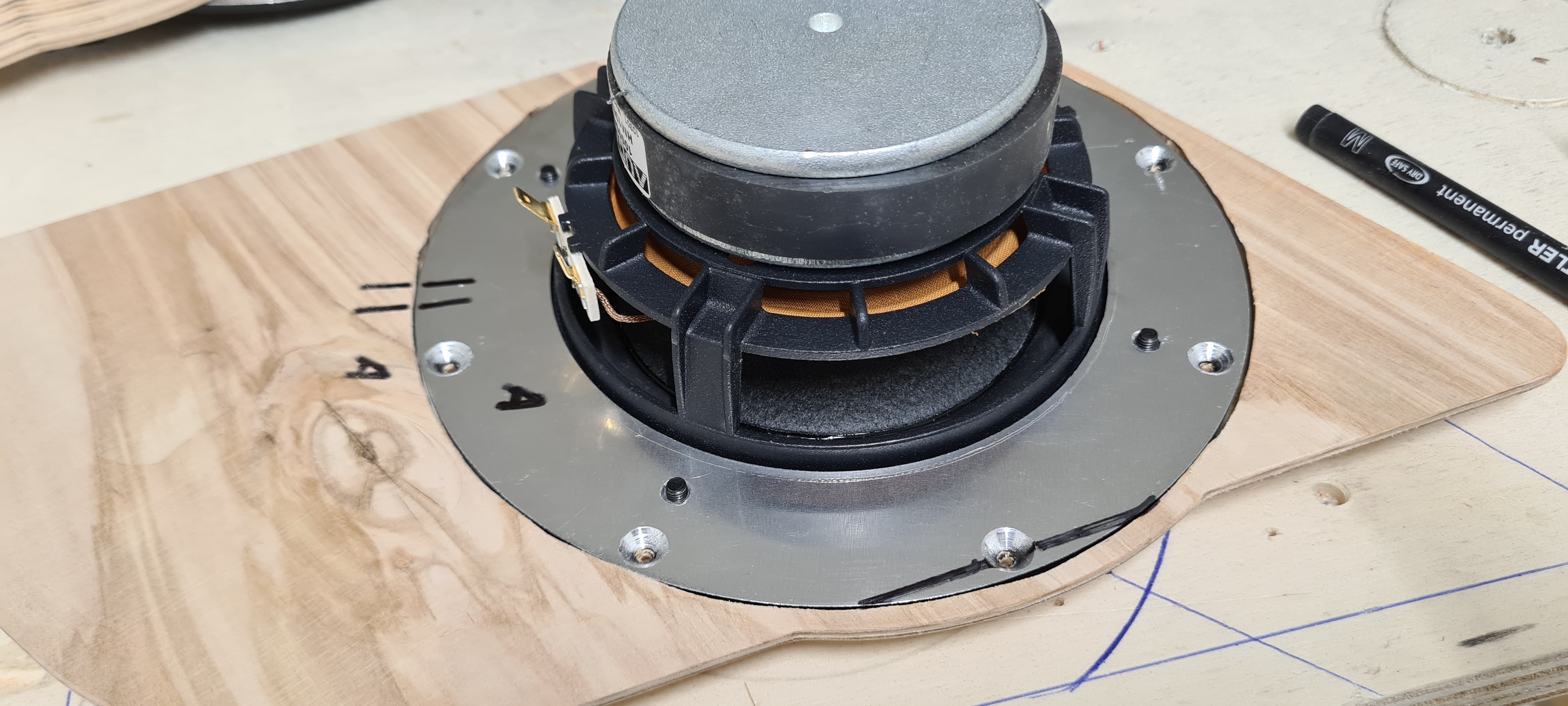

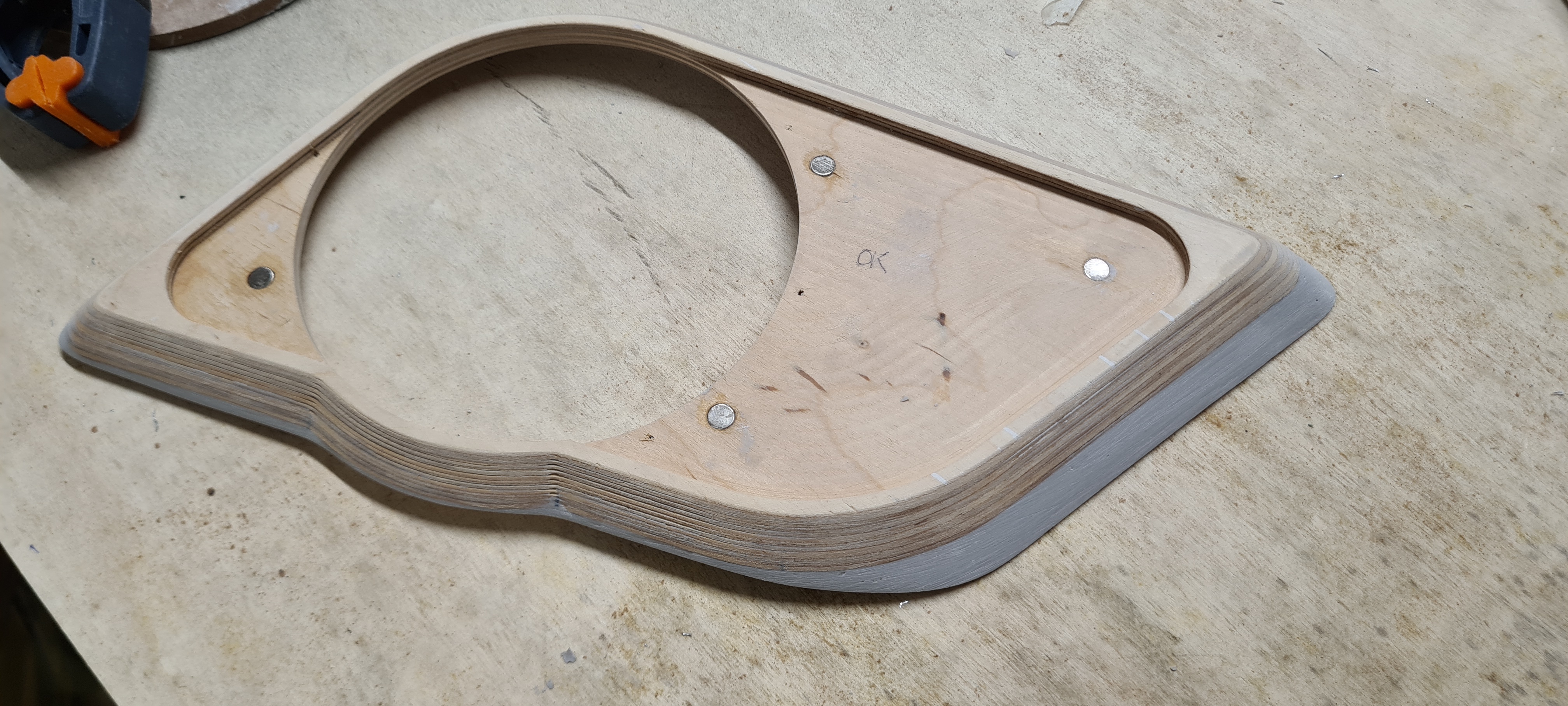

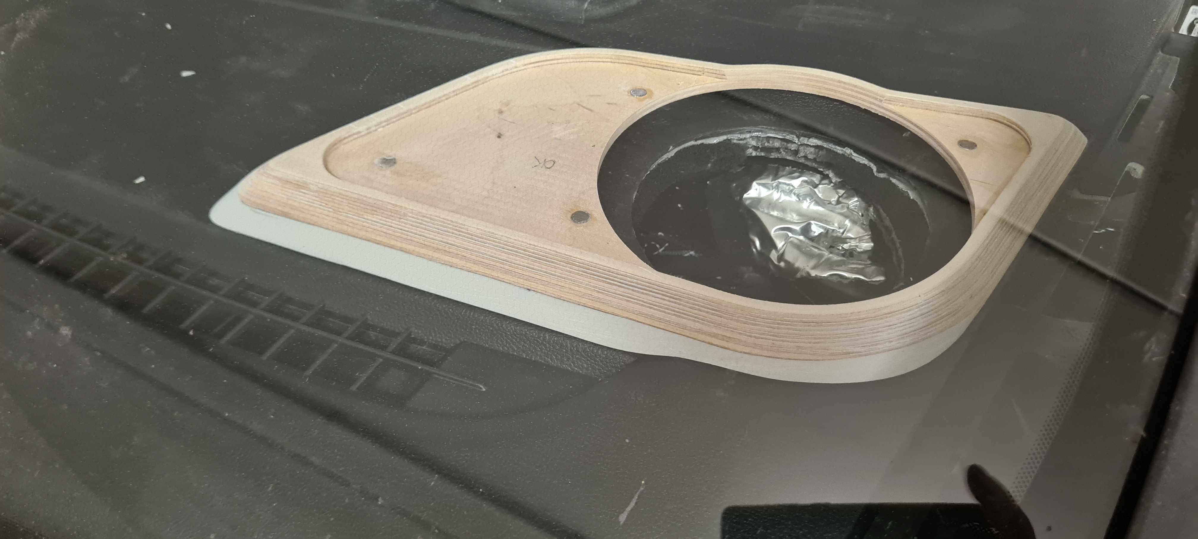

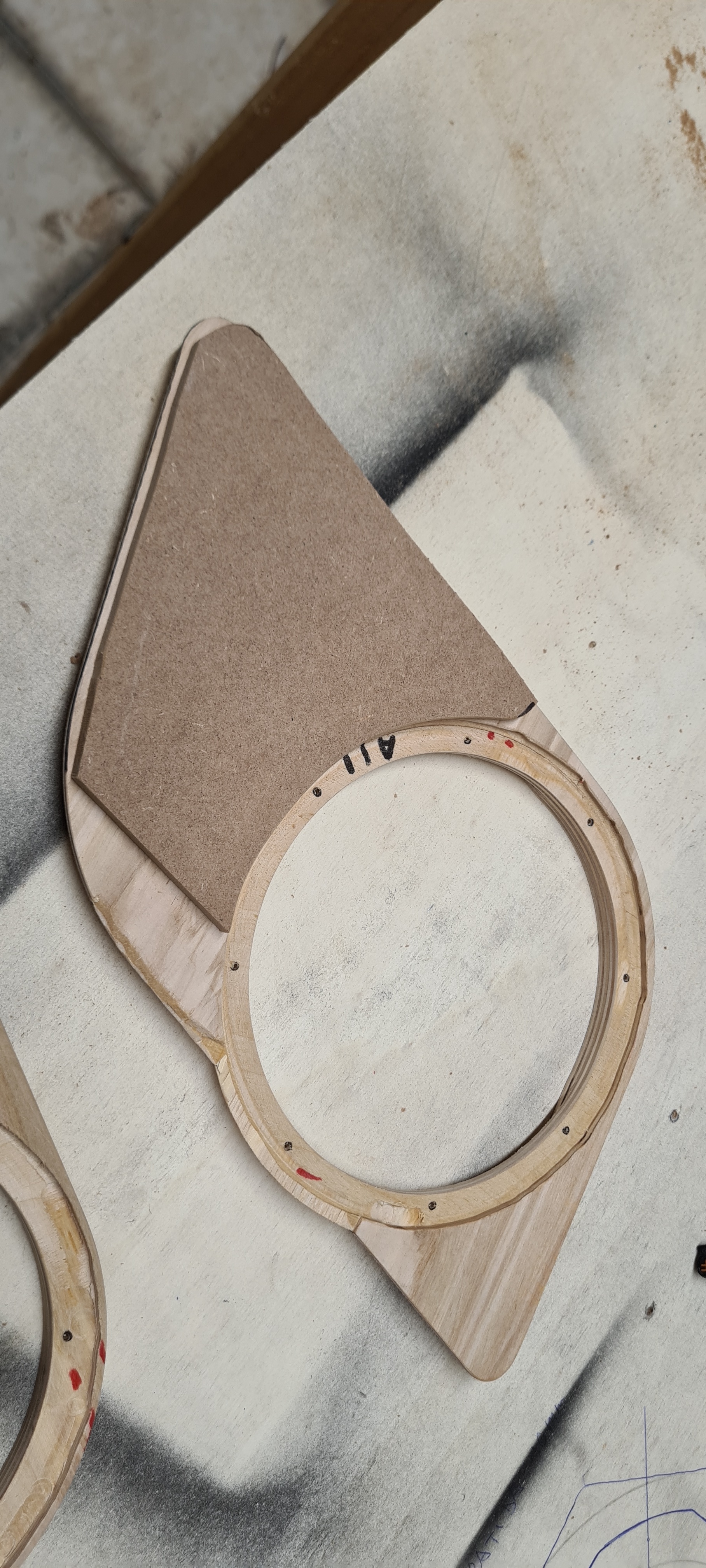

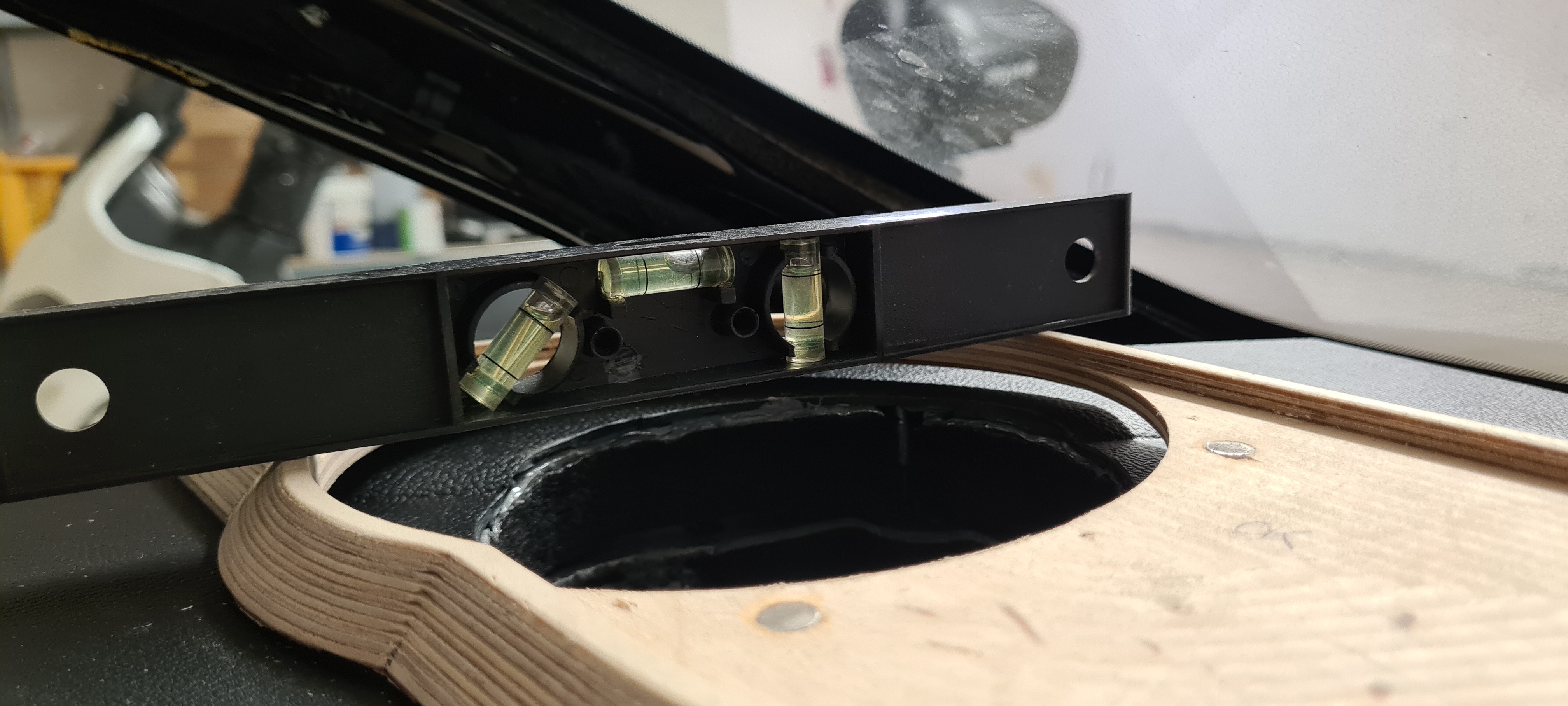

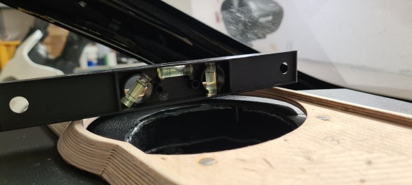

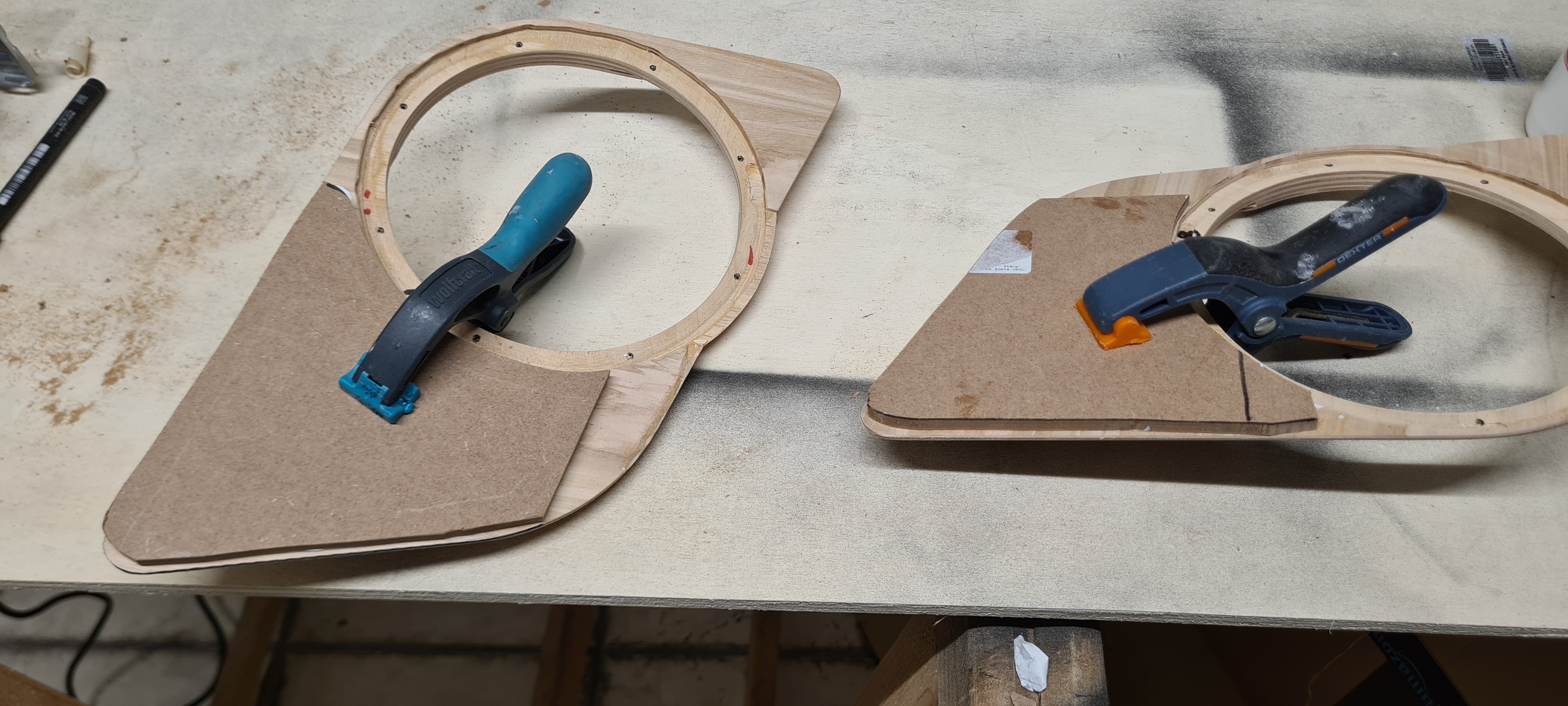

Prima di tutto una bella prova di posizionamento per verificare che la flangia, il supporto e il driver abbiano tutti la giusta tolleranza di montaggio.... operazione FONDAMENTALE per evitare di ritrovarsi a lavoro finito con spiacevoli sorprese
Re: FORD Sonus-MAX

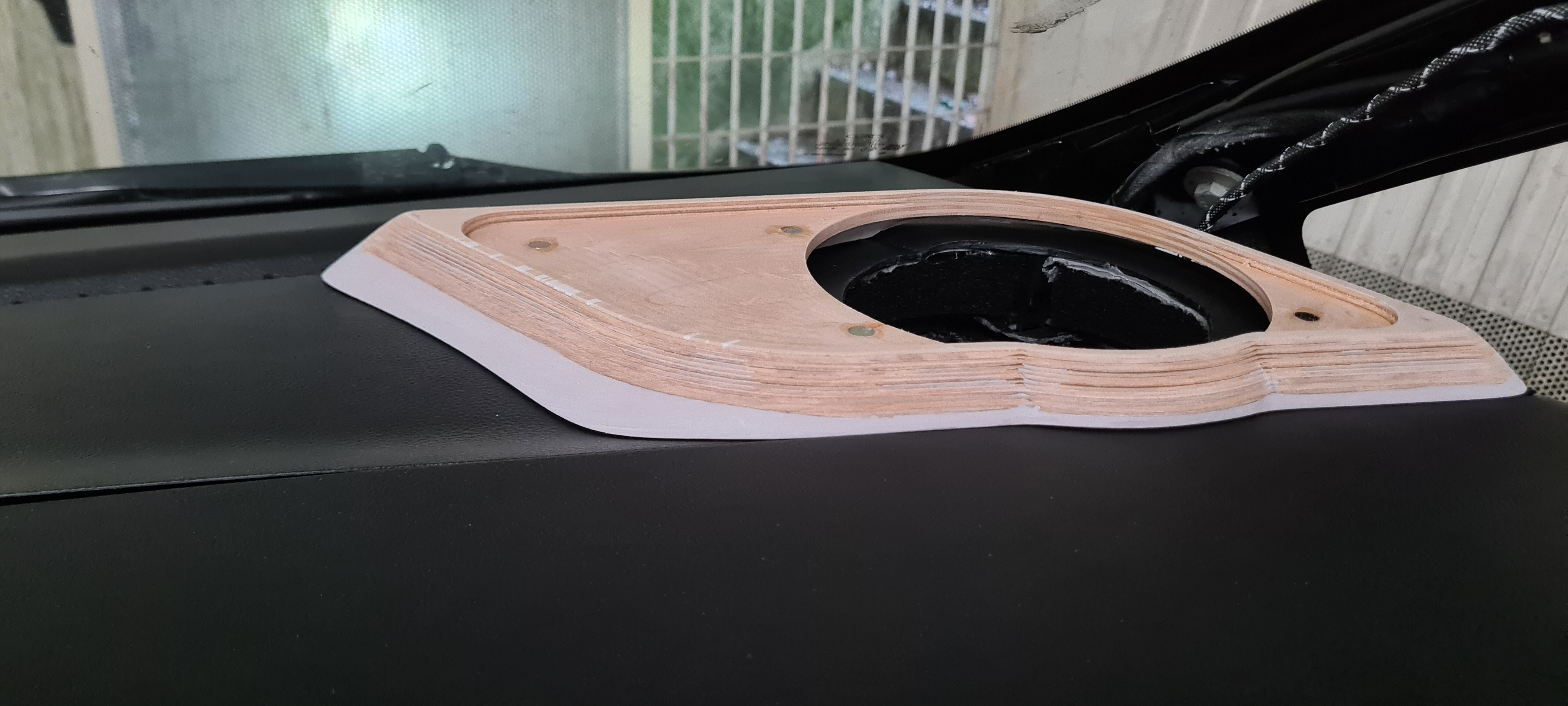

#1665

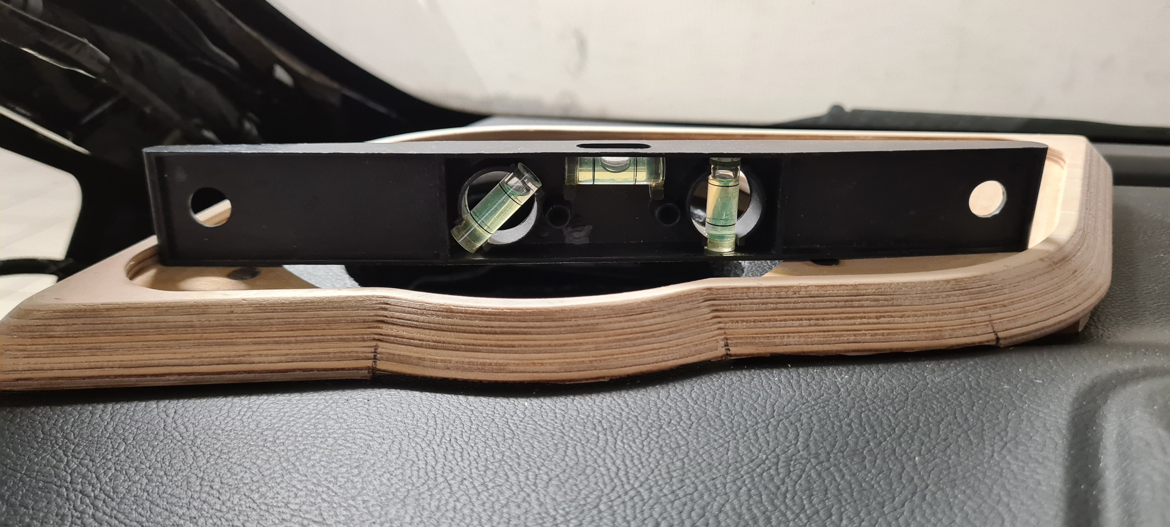

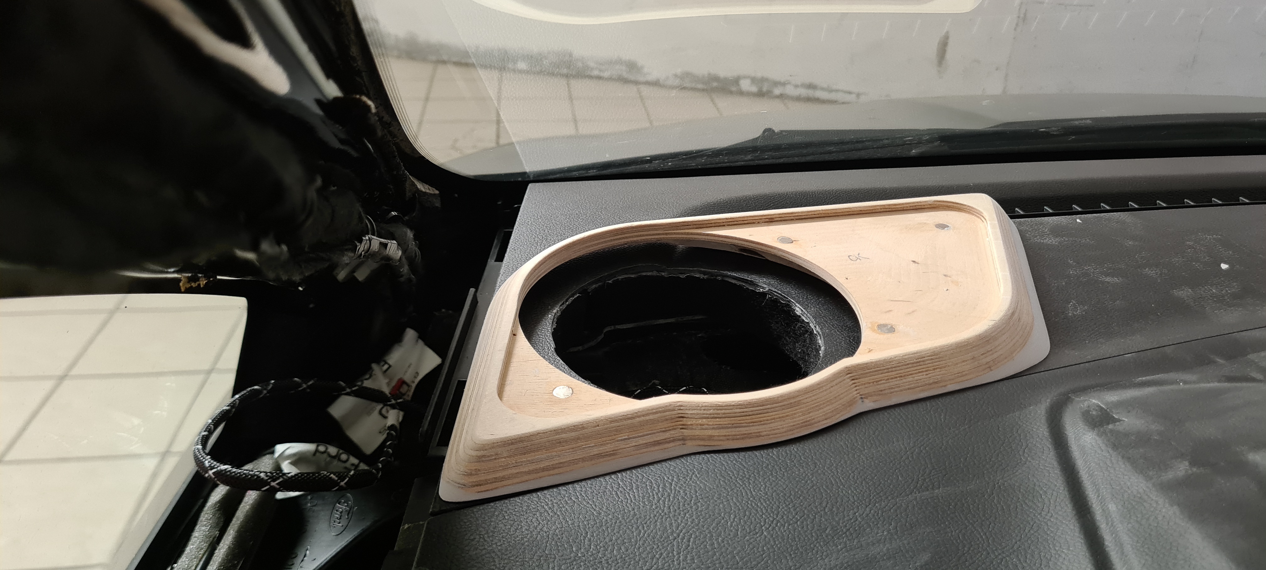

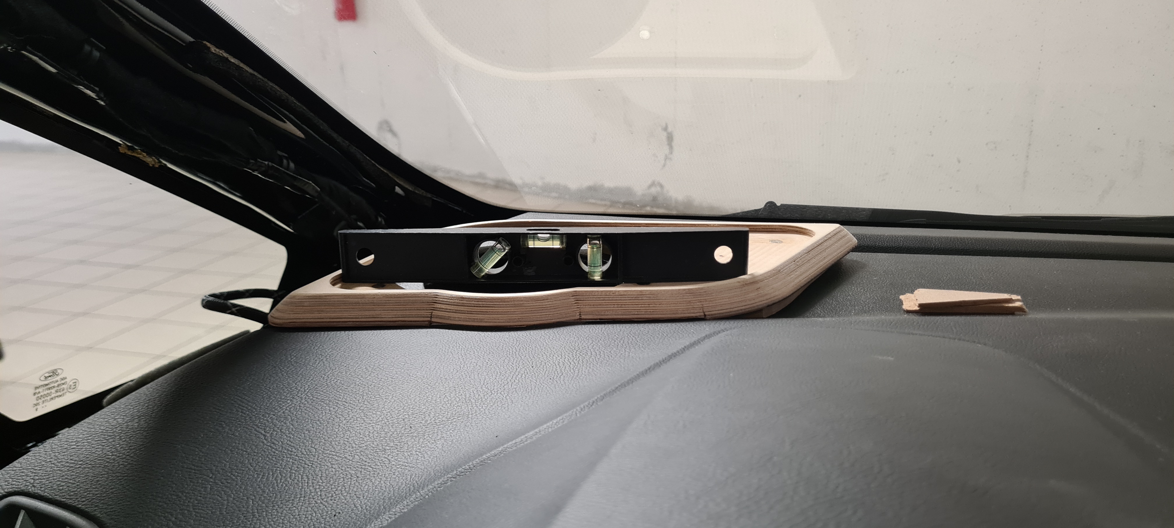

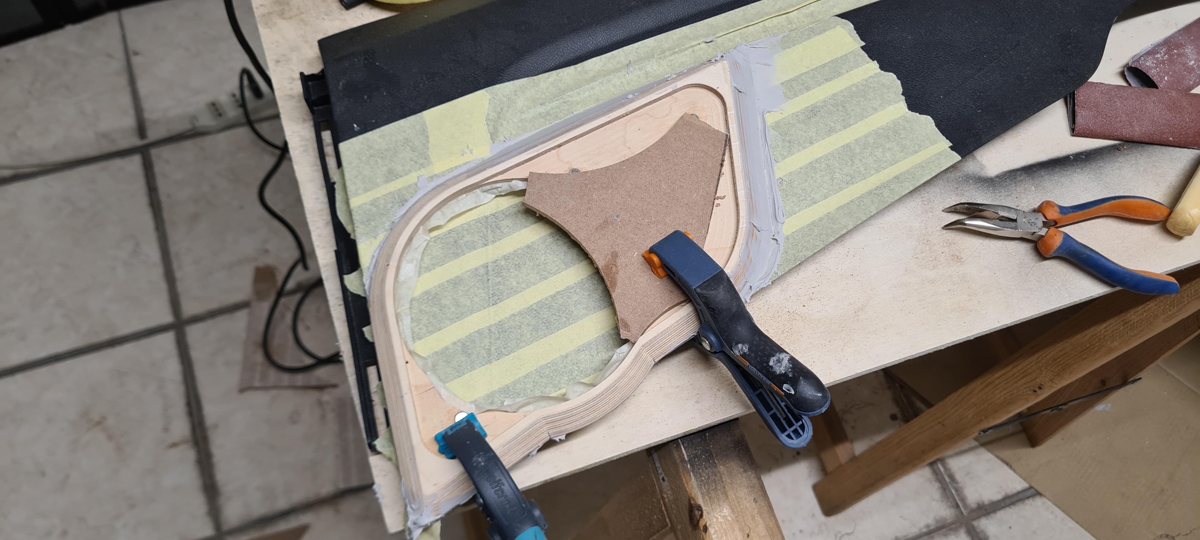

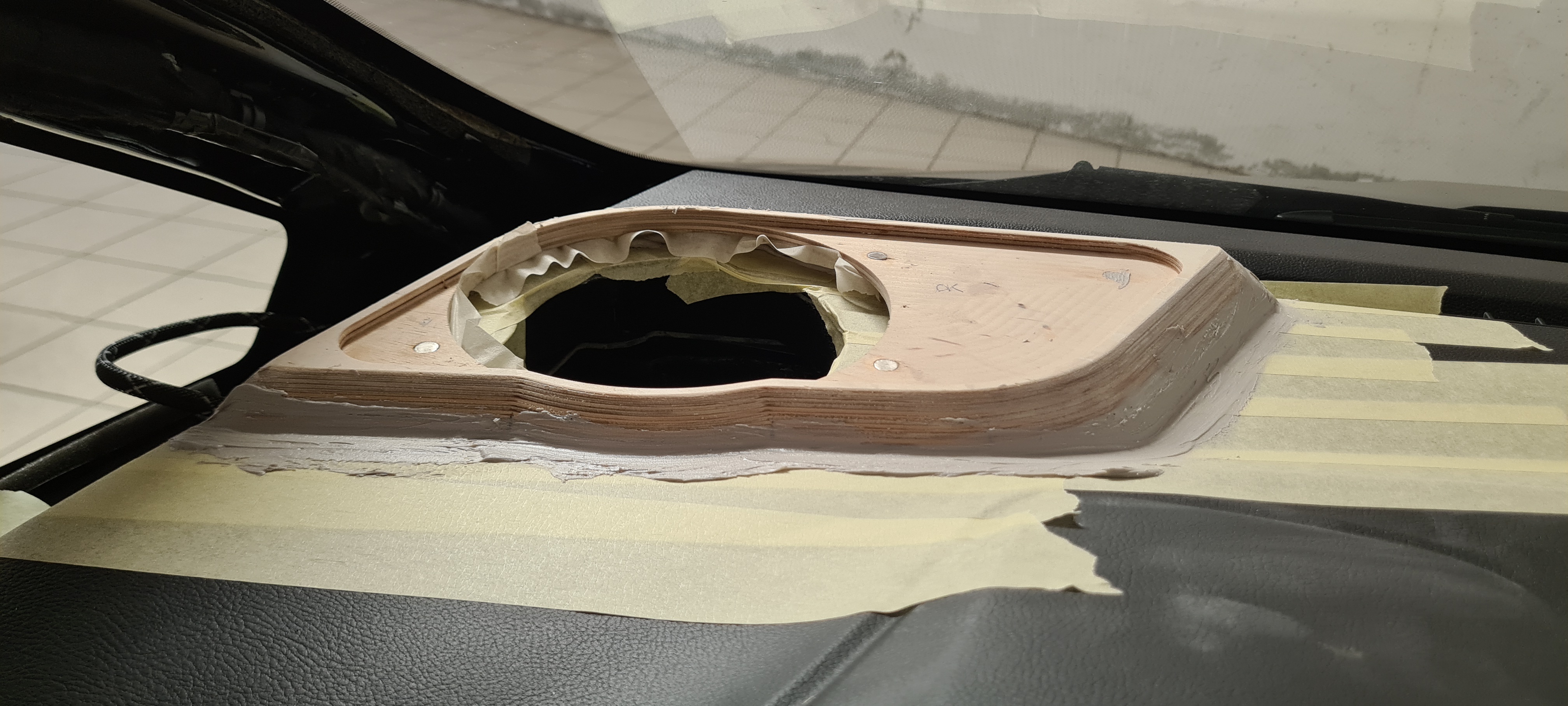

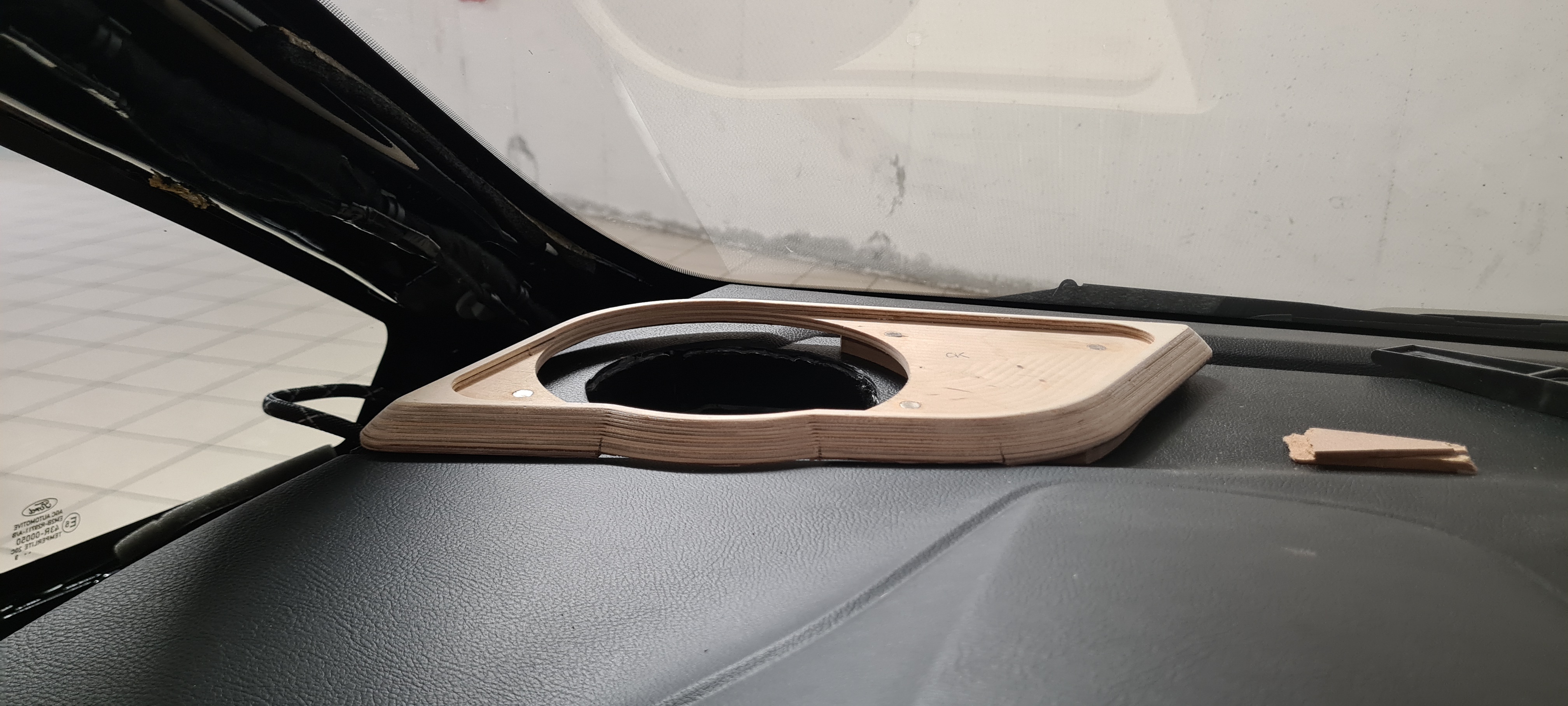

Essendo un auto che viene usata ogni giorno devo cqe scendere a compromessi sul posizionamento dei midrange.... non posso fare roba "simil gara europea" con orientamenti estremi ma cruscotti inguardabili.
Diciamo che partirò con un posizionamento piatto sull'asse sinistra-destra con qualche grado di orientamento verso il guidatore...

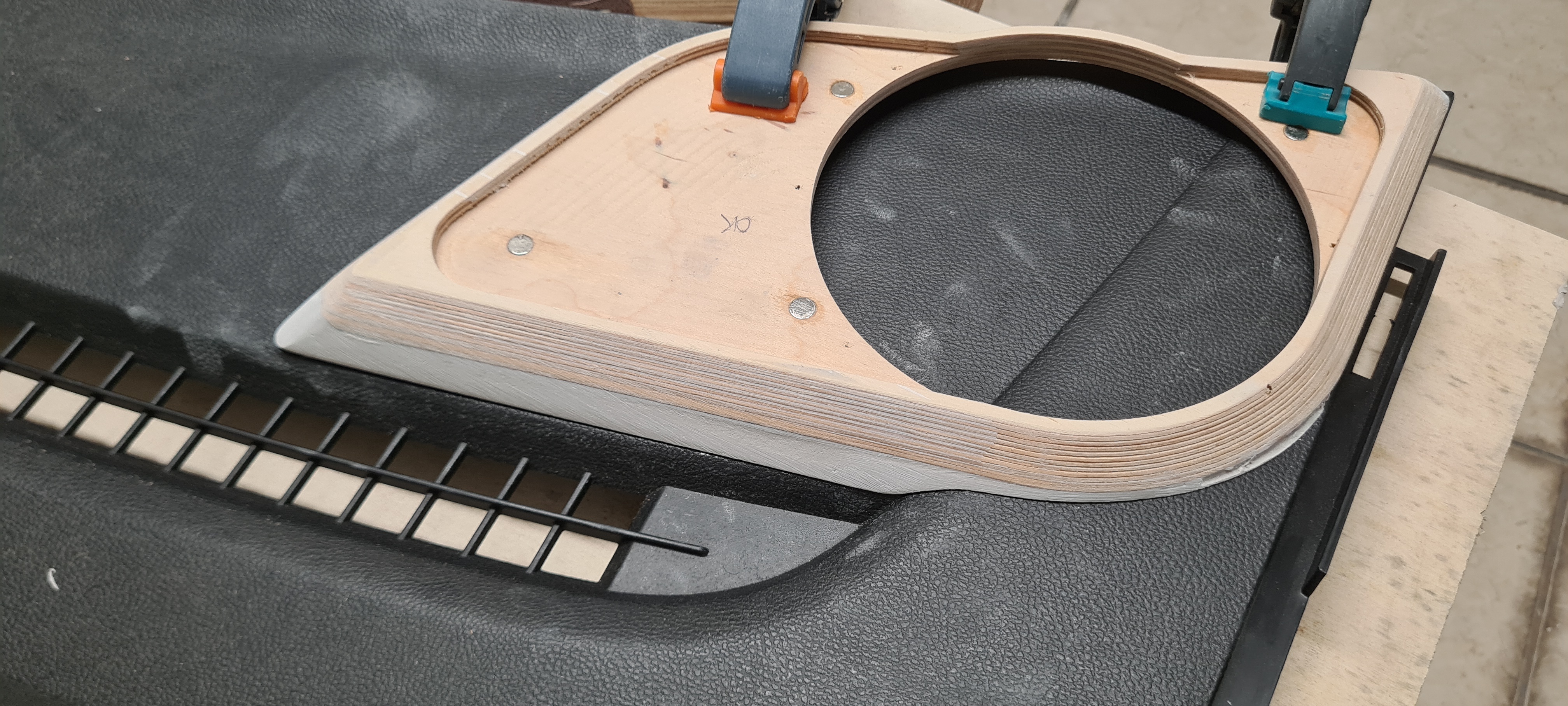

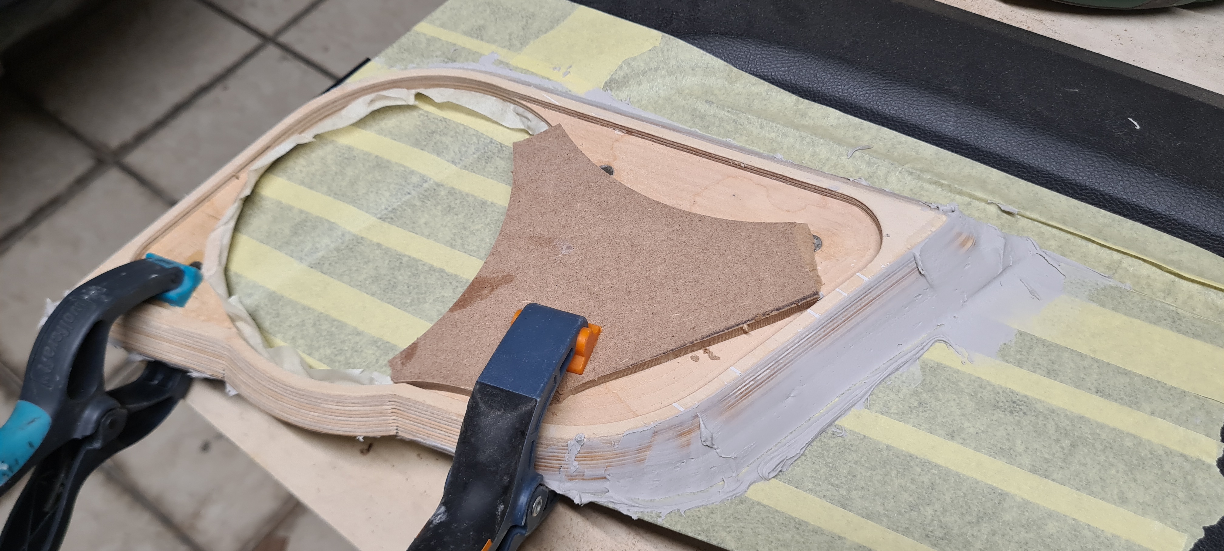

Per colmare il gap da 5mm che c'è tra la parte frontale e quella posteriore del cruscotto ho riportato 2 pezzi di mdf... vorrei evitare di usare 4kg di stucco e per altro avrò più "polpa" per avvitarmi da sotto con la plastica...

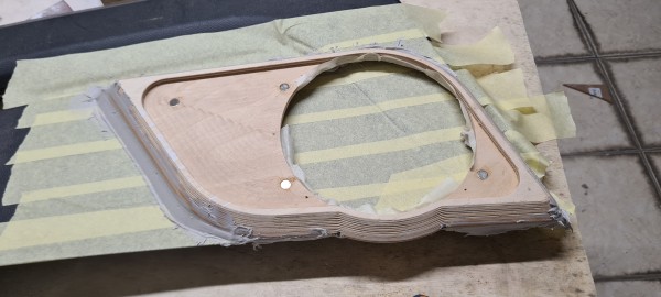

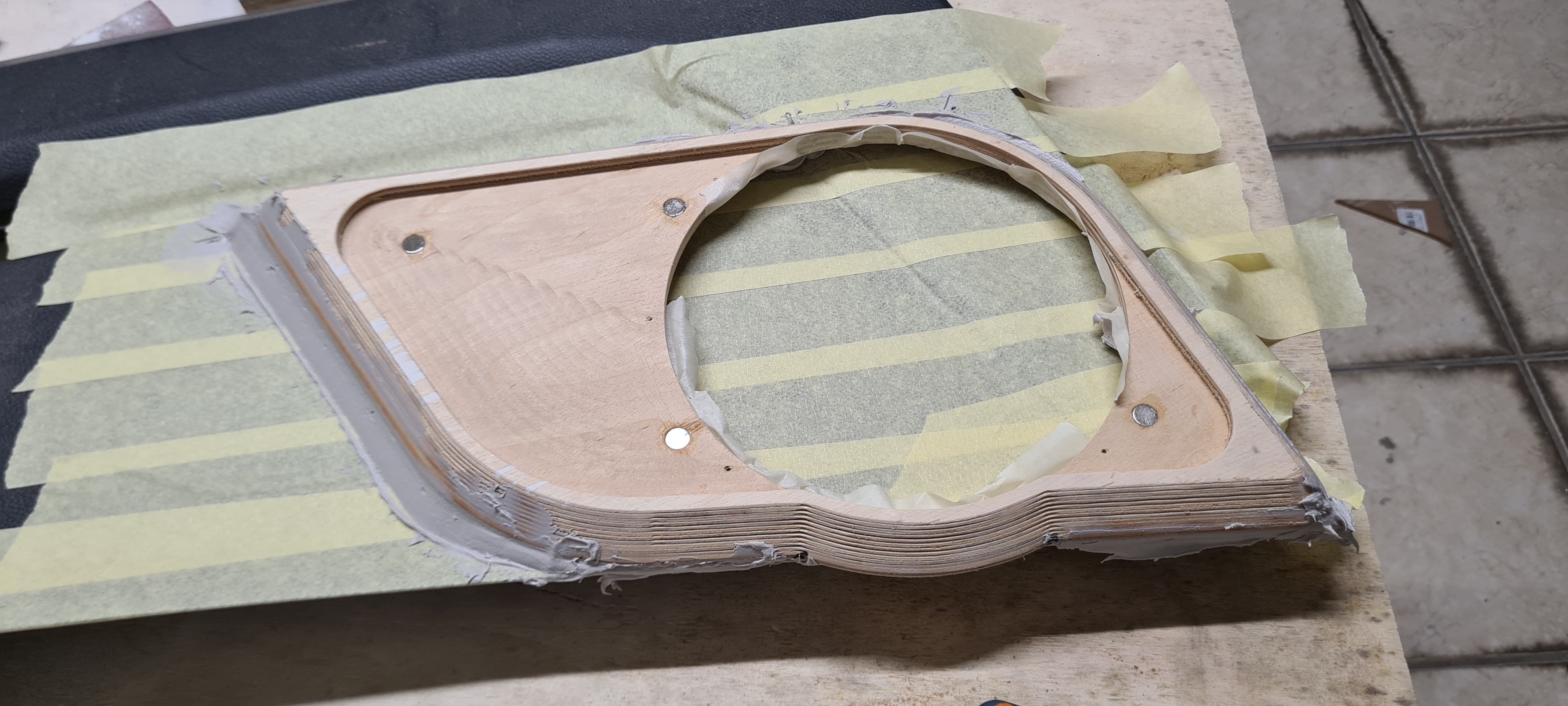

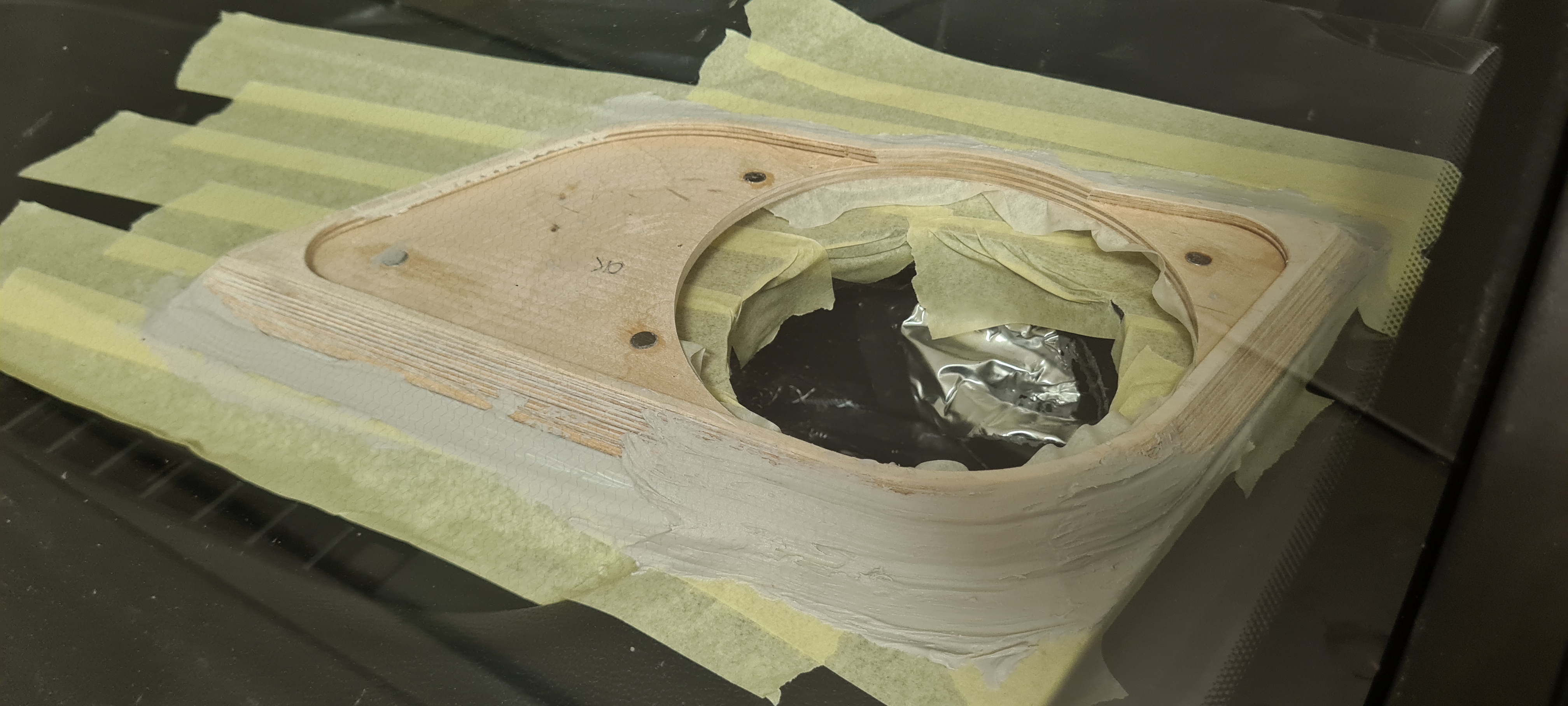

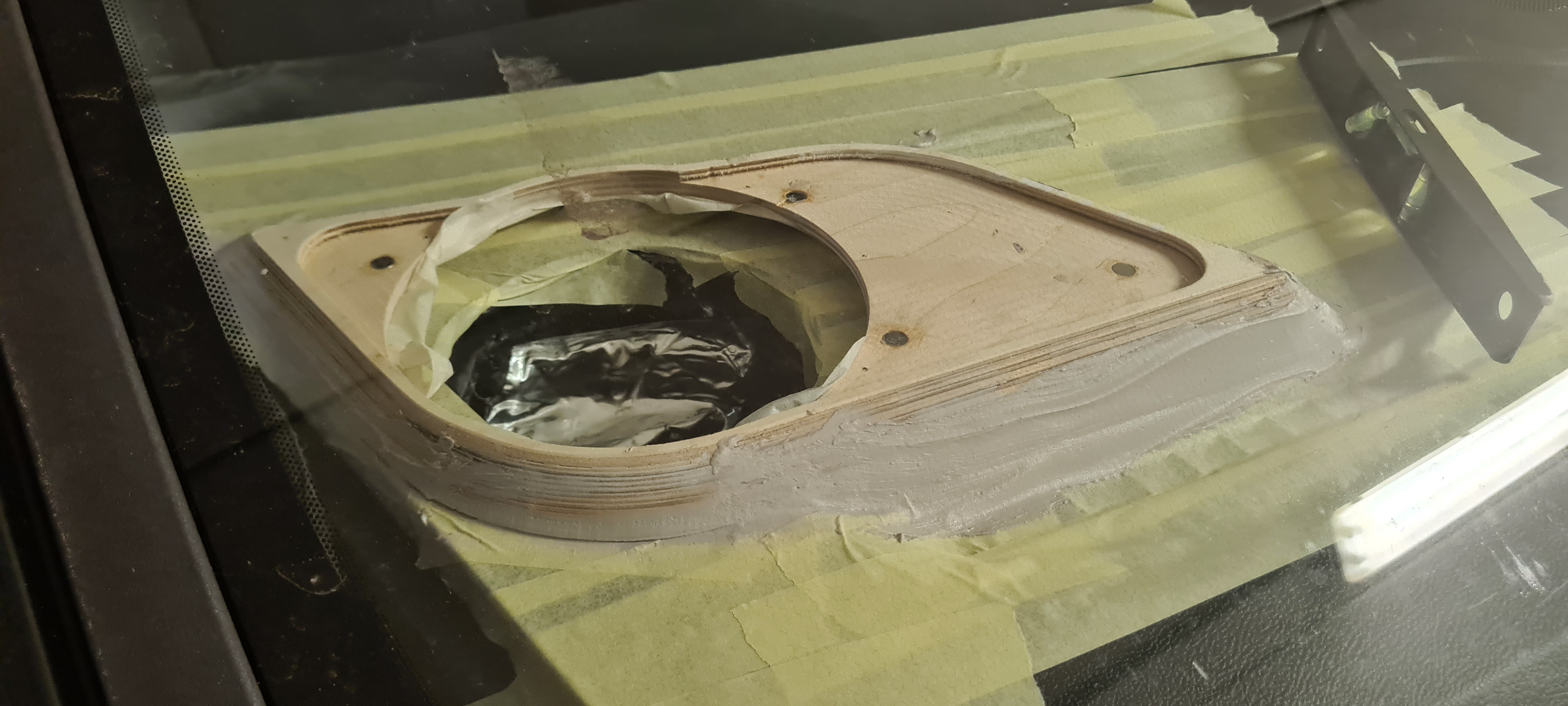

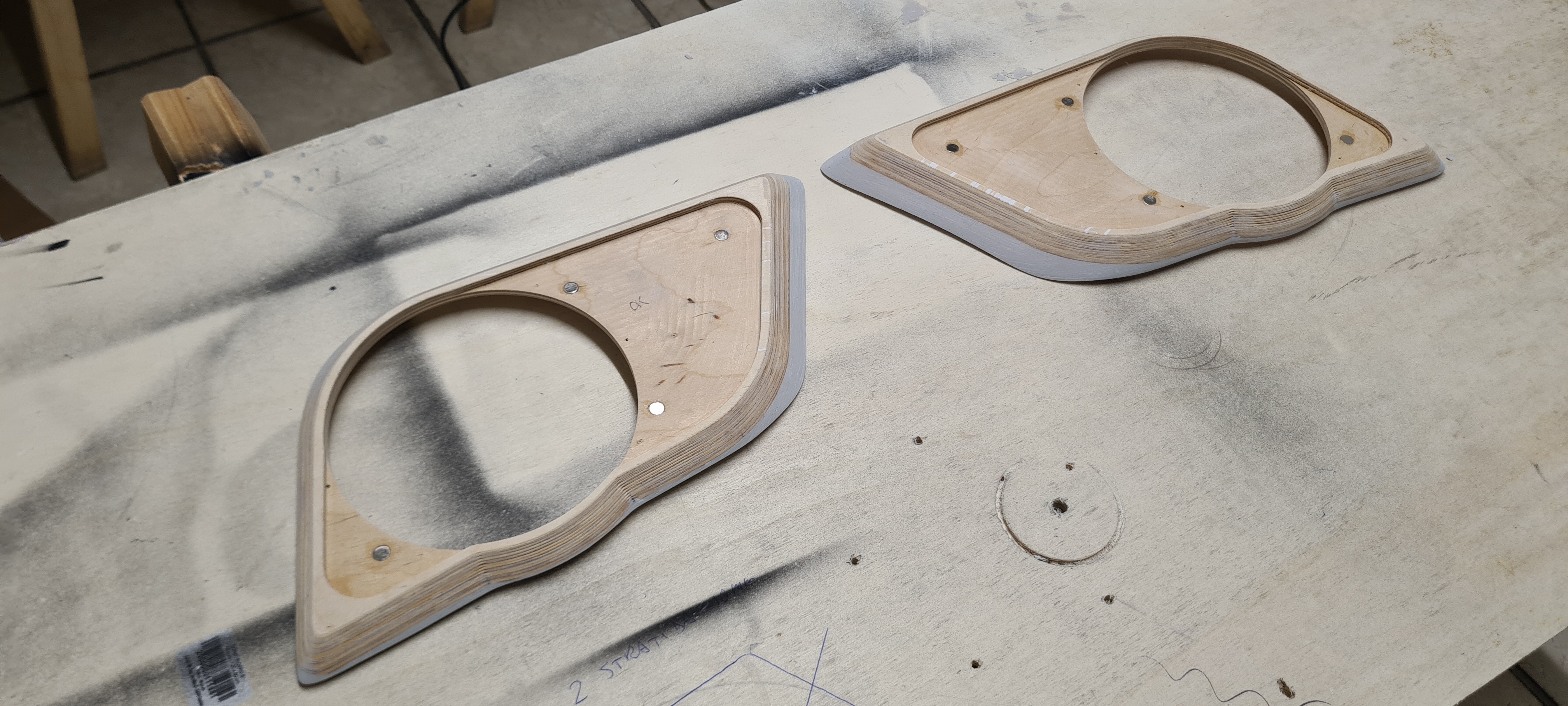

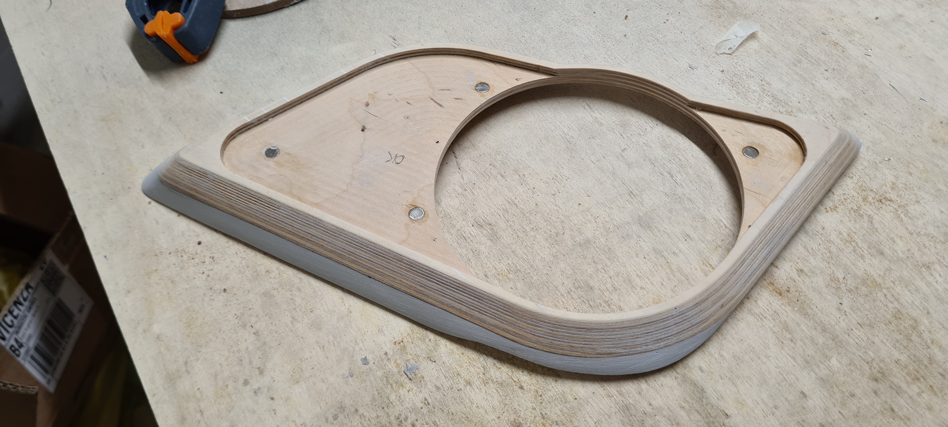

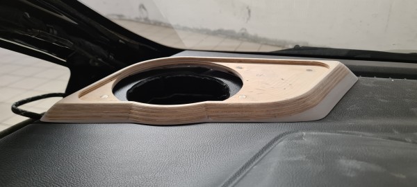

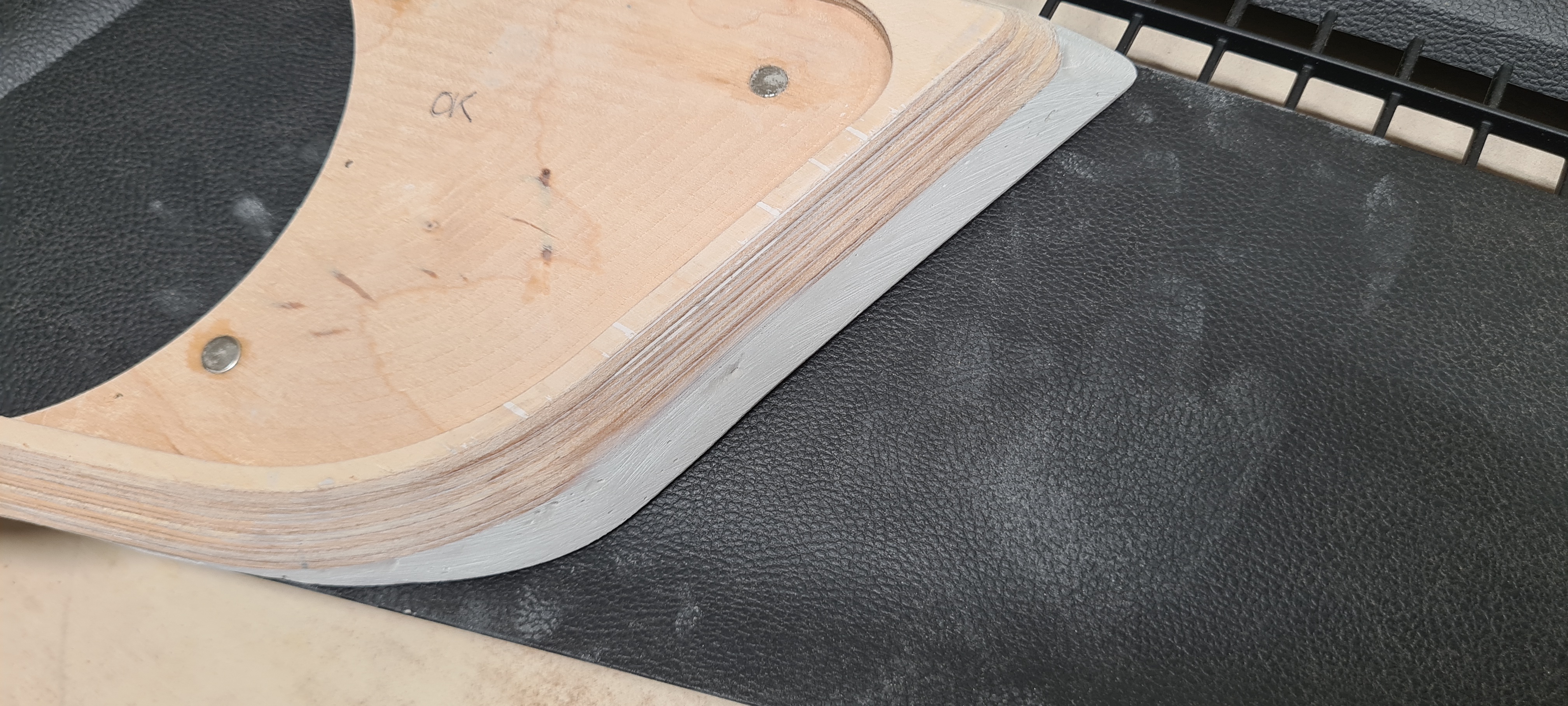

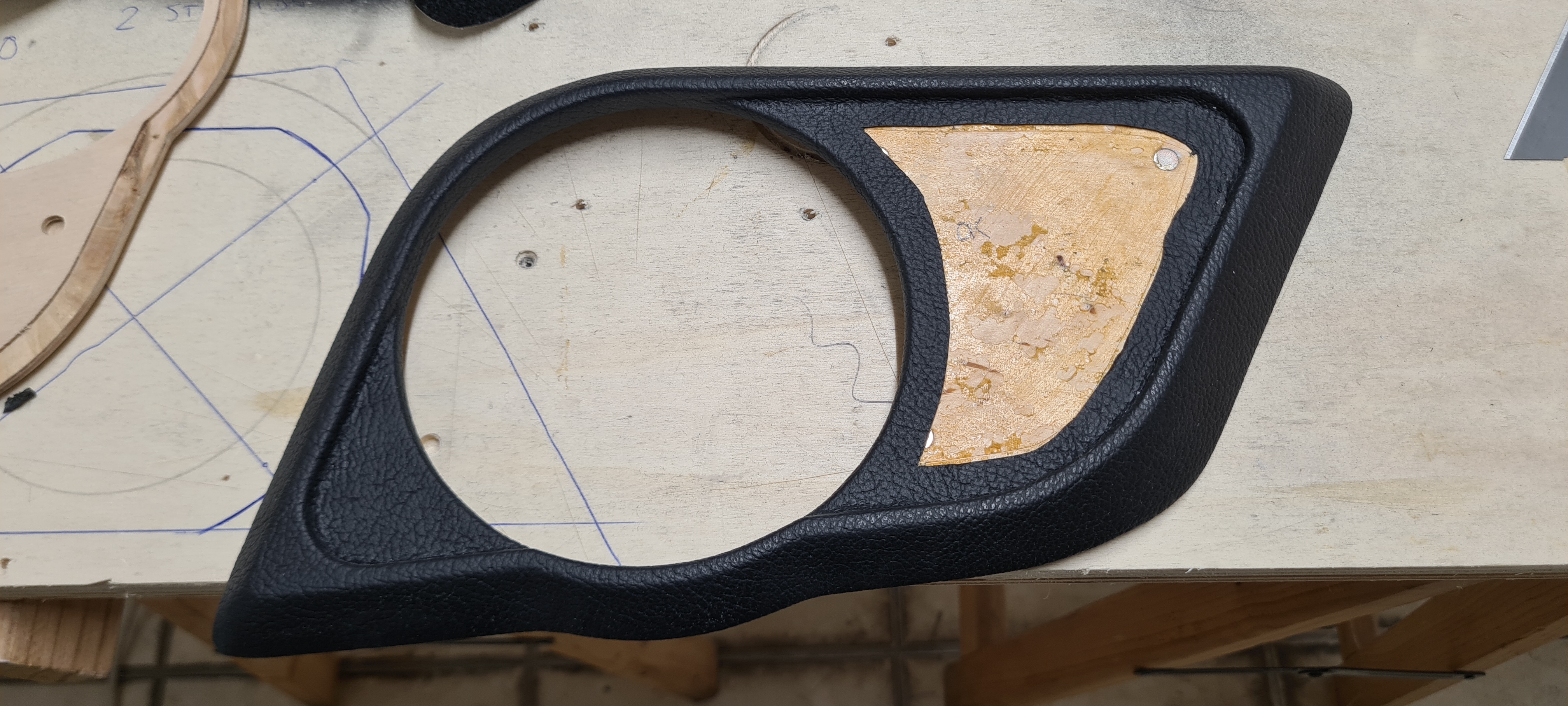

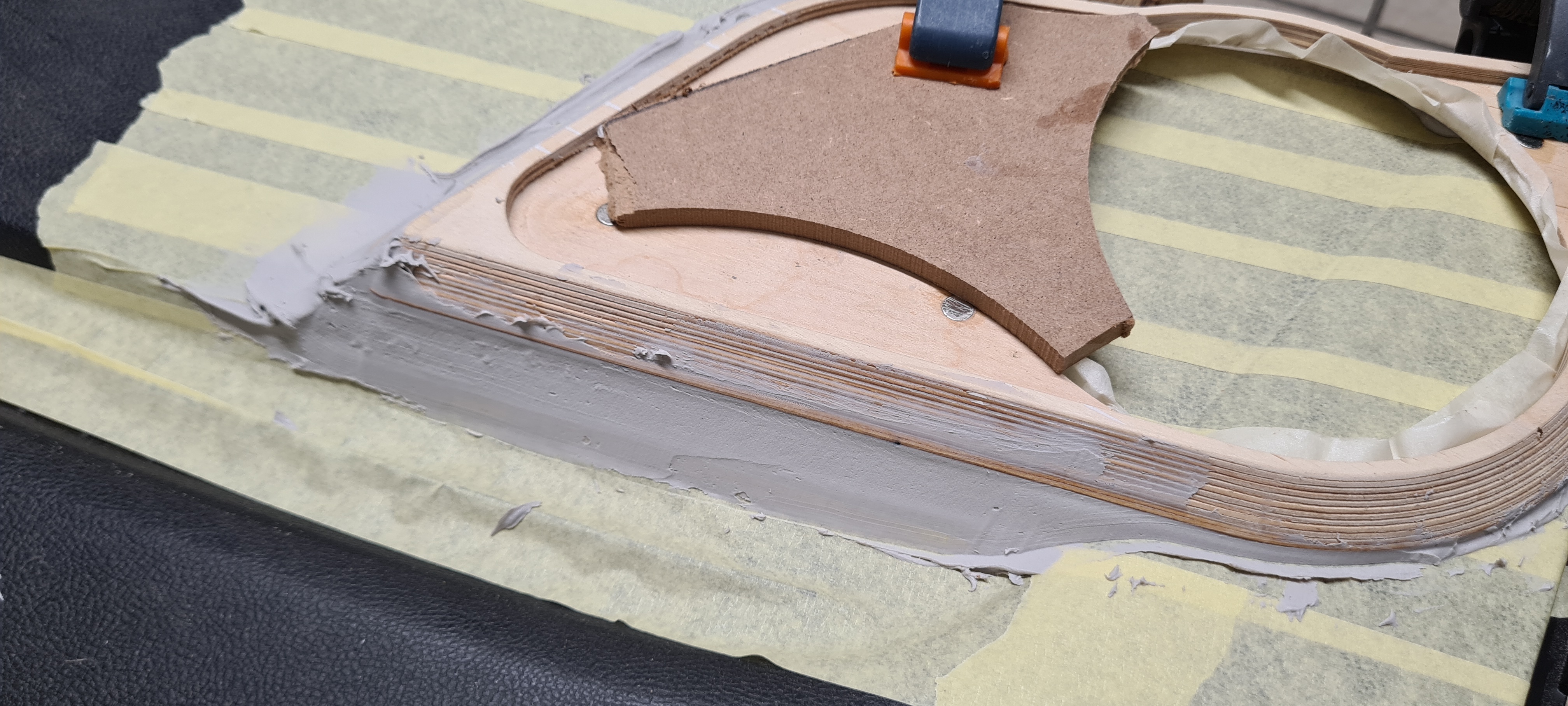

Per la prima stuccatura "sostanziosa" ho deciso di usare la parte in plastica che ho smontato... stuccare soprattutto la parte posteriore in auto è veramente TANTO MACCHINOSA come operazione... in macchina farò la stuccatura di rifinitura...
Sono partito a stuccare seguendo l'inclinazione a 45gradi dello scasso fatto con la fresa... comodissimo dato che fa da guida alla spatola e non devi stare dopo a carteggiare quintali di stucco in eccesso
Re: FORD Sonus-MAX
#1667
Prima ripulitura per avere un idea....

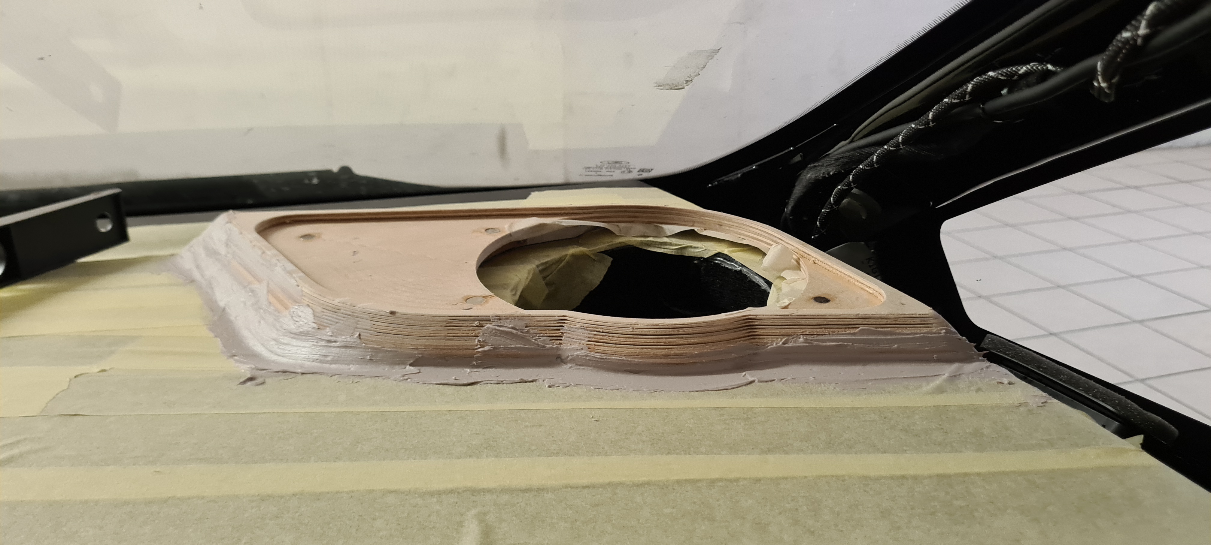

Re: FORD Sonus-MAX
#1668
E poi stuccatura di rifinitura in macchina...
Adesso mentre quello asciuga inizio ilmdestro...

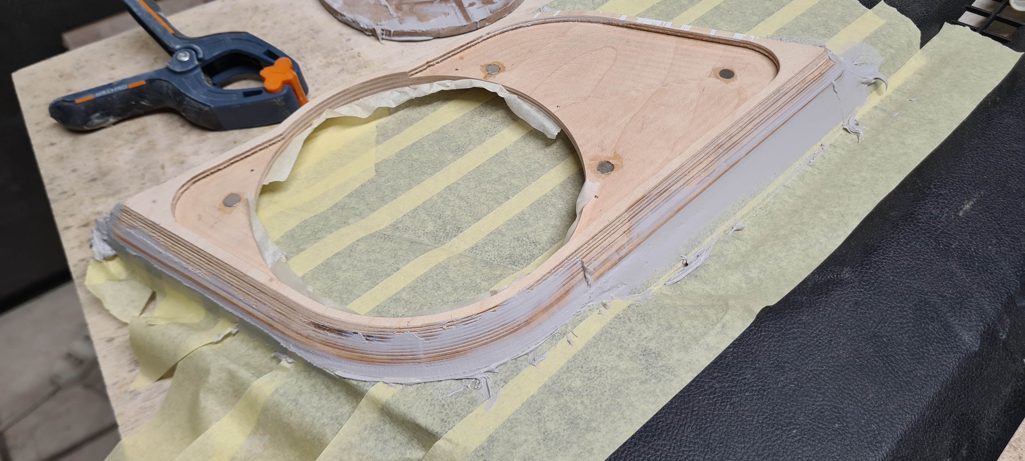

Prima stuccatura del destro...

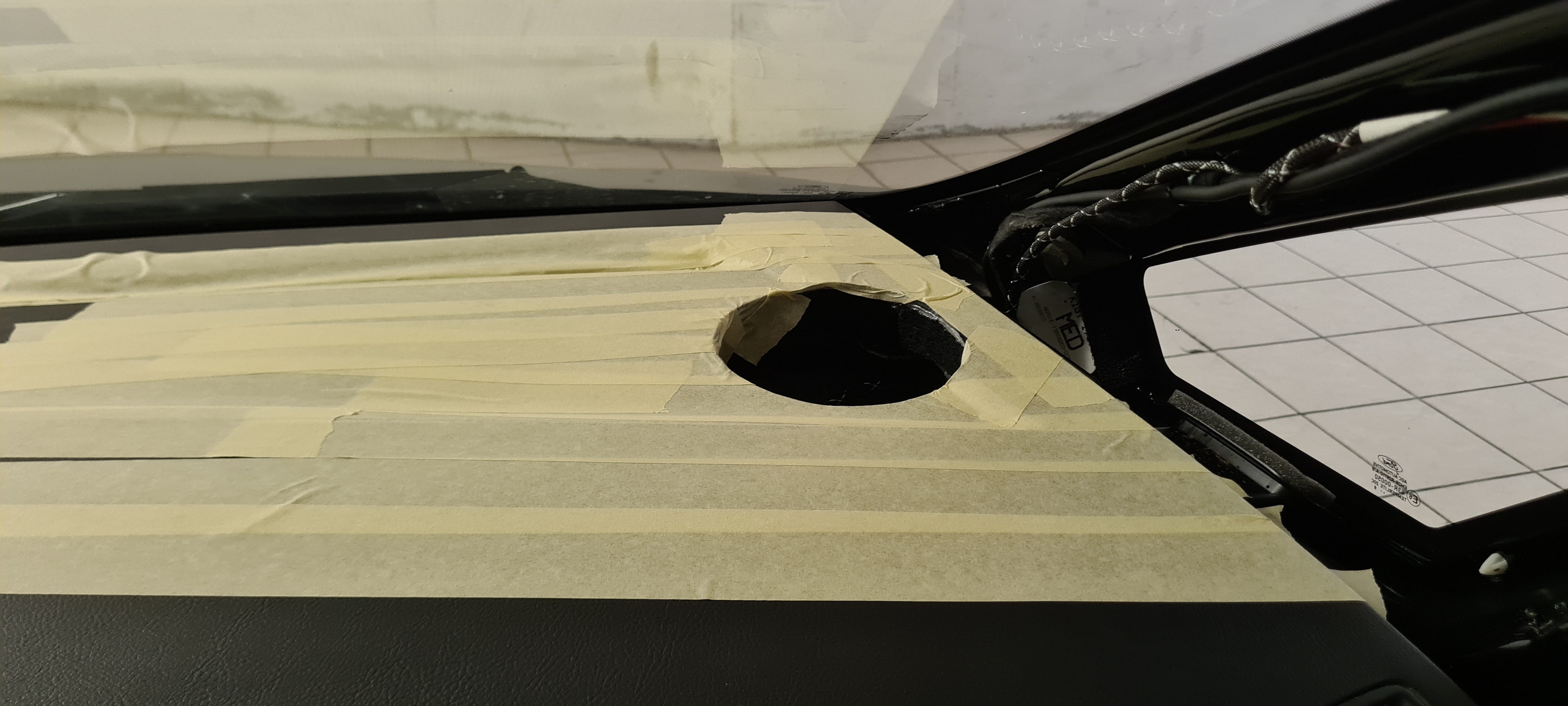

E intanto che secca preparazione del cruscotto....
Re: FORD Sonus-MAX
#1670
Stuccatura sul cruscotto anche del destro...

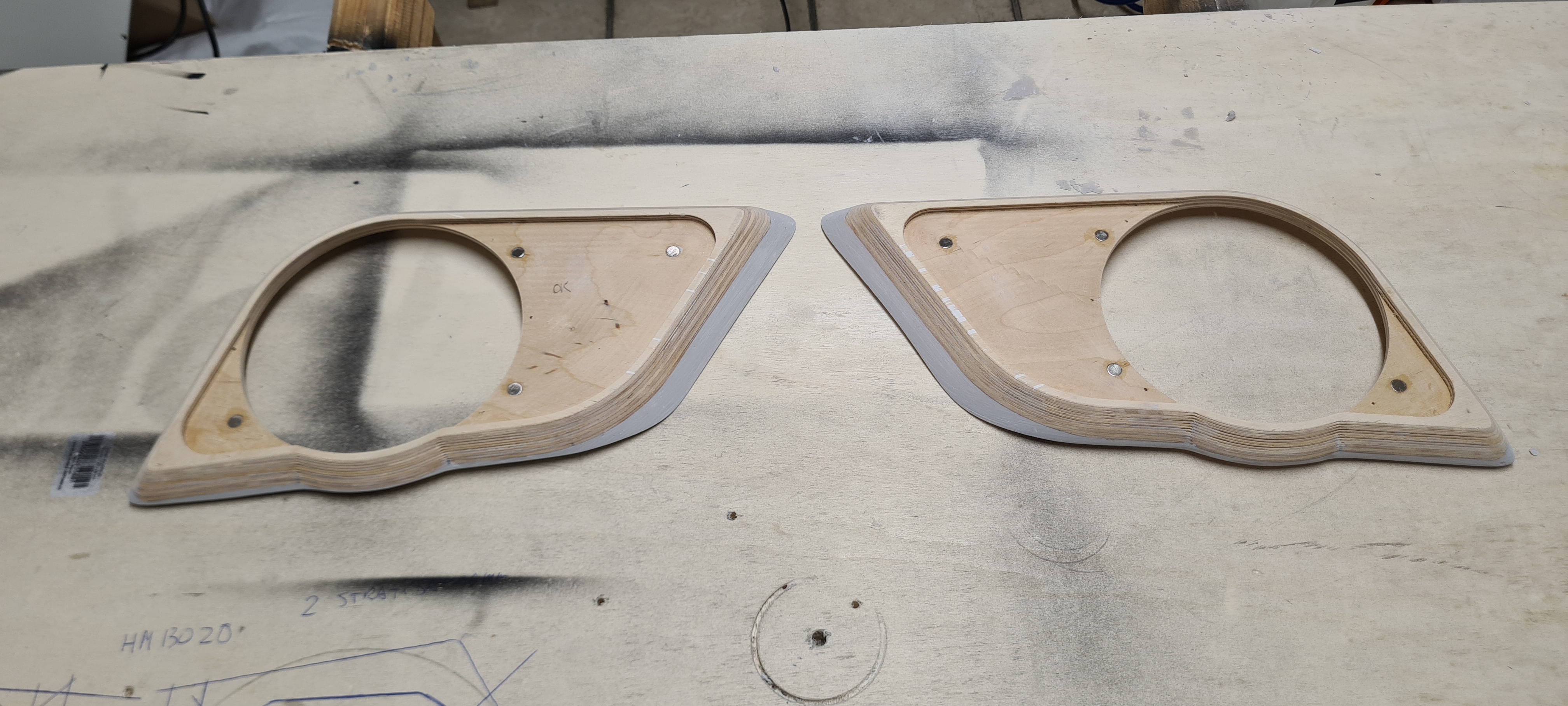

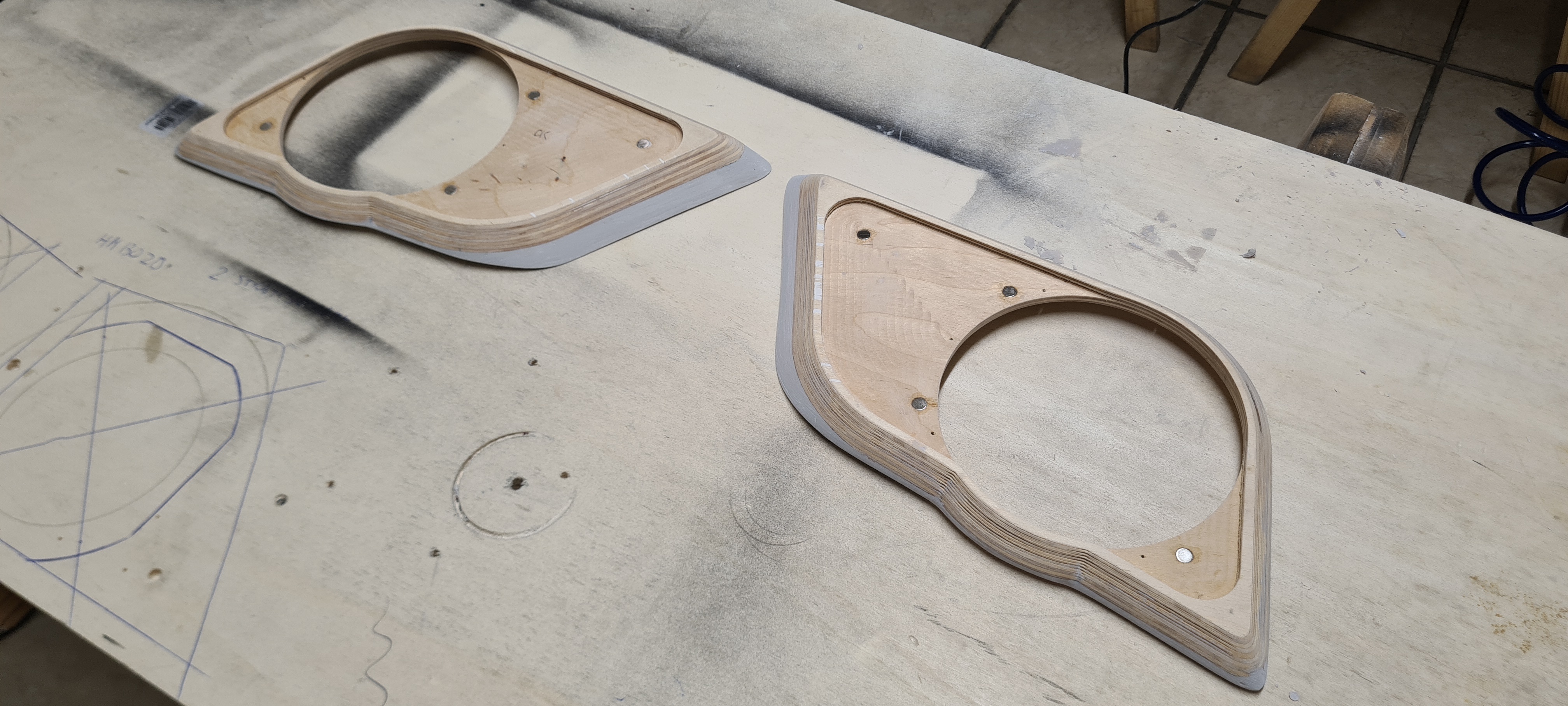

Il sinistro carteggiatobpronto per essere rivestito...
Re: FORD Sonus-MAX
#1672
Ed il destro finito
Re: FORD Sonus-MAX
#1673

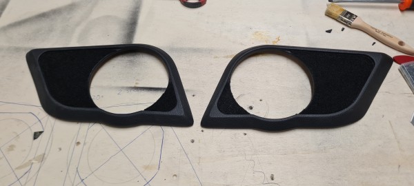

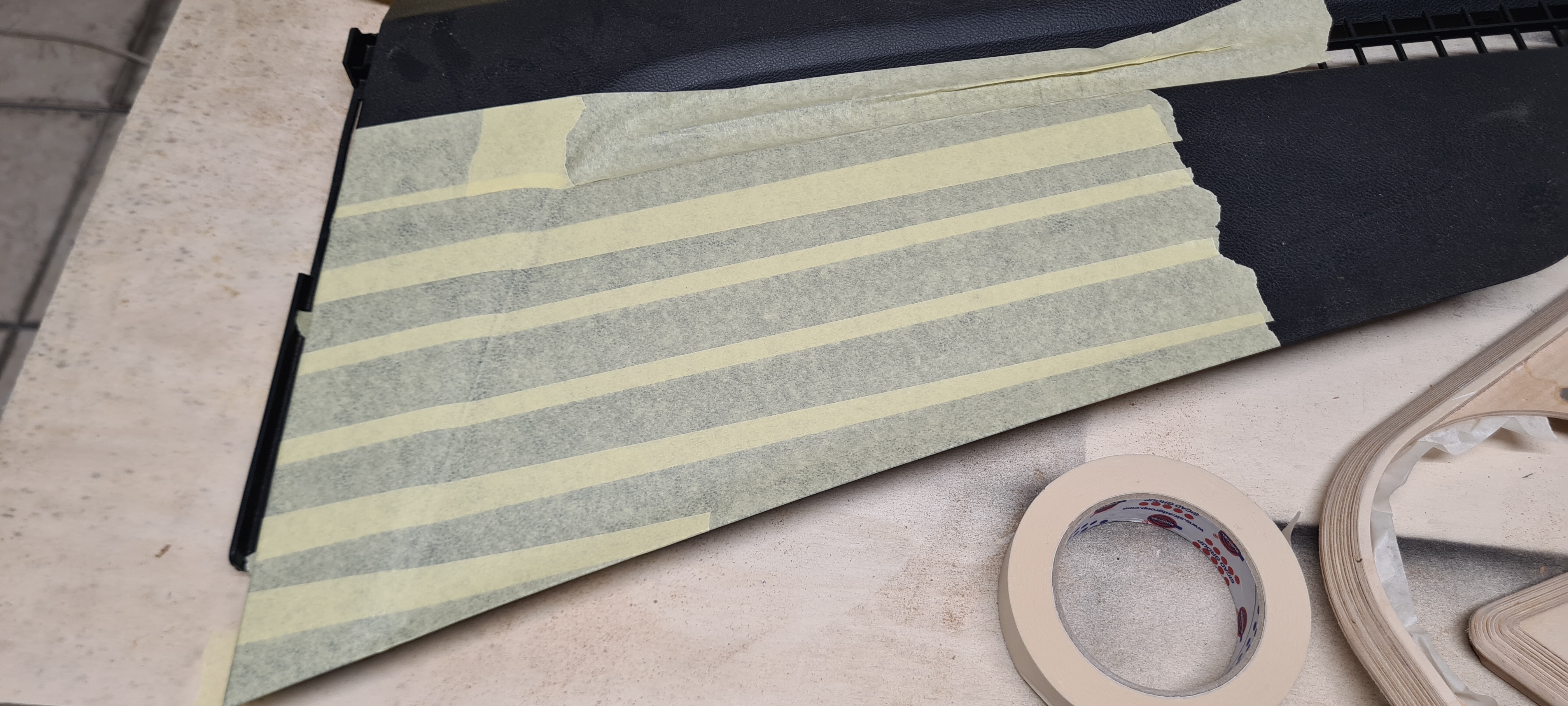

Pronti per essere rivestiti....
Re: FORD Sonus-MAX

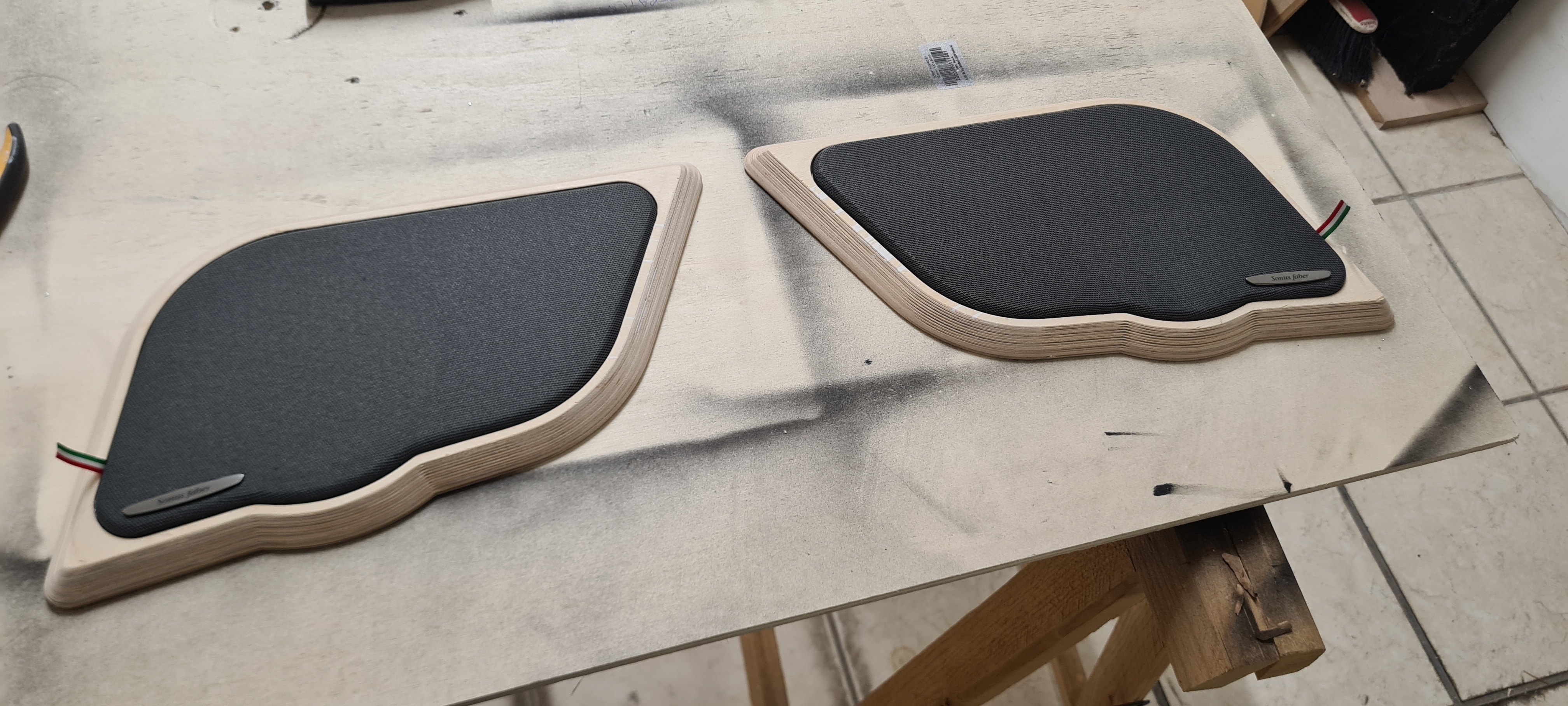

#1674

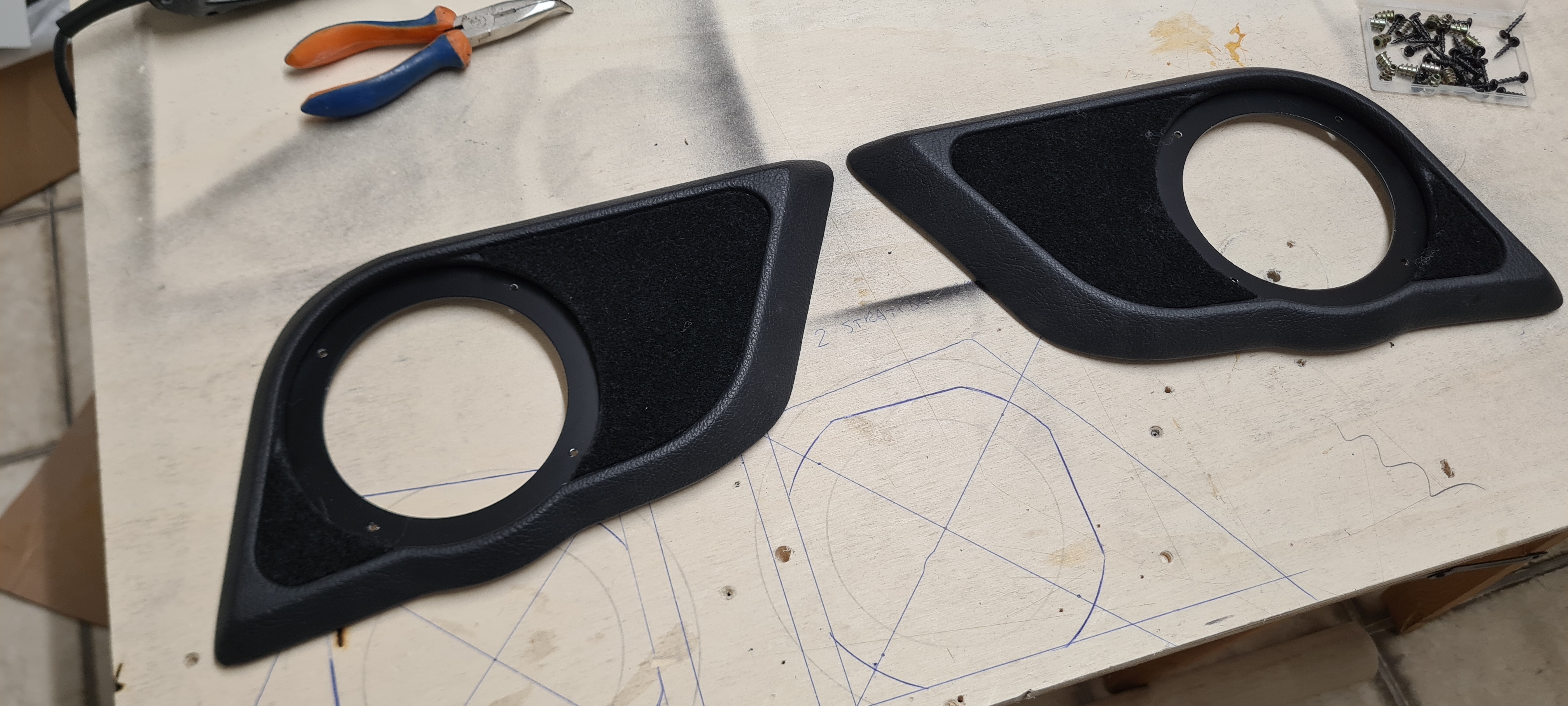

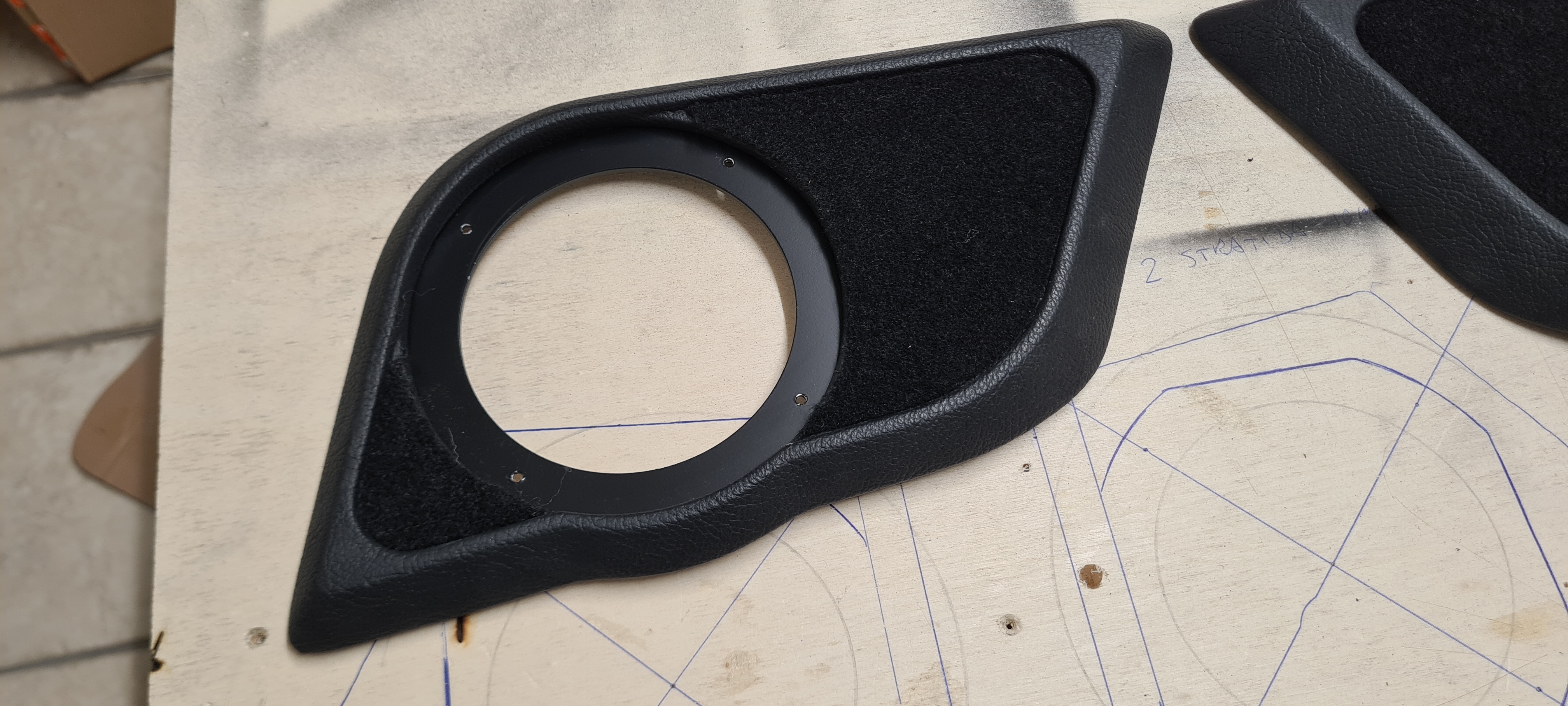

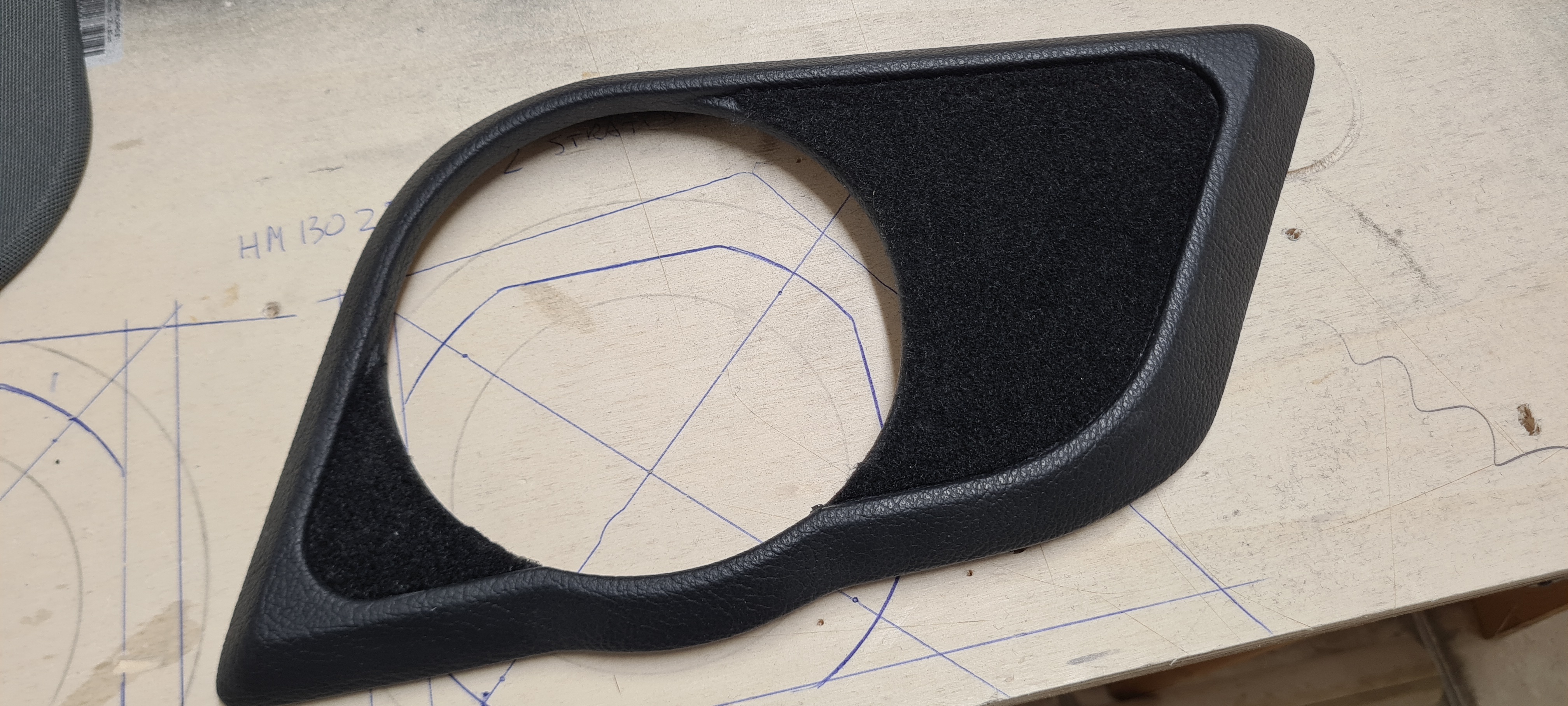

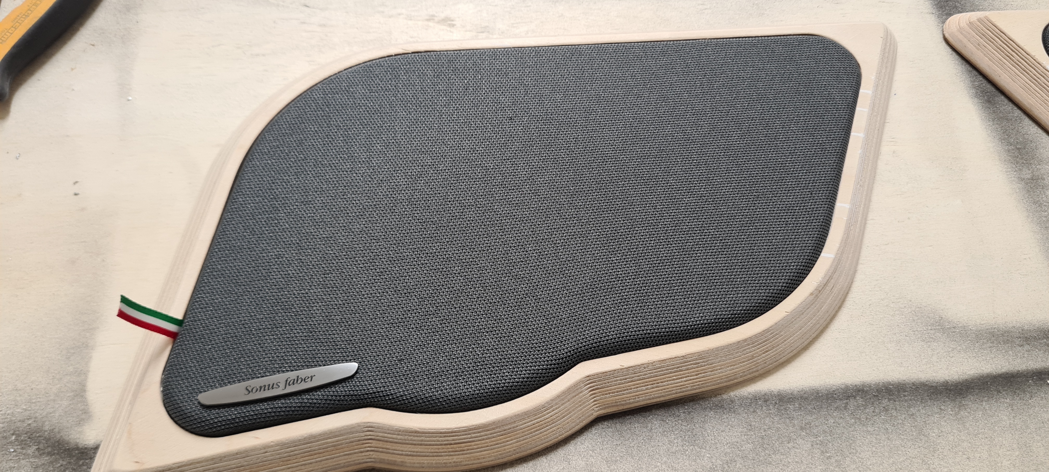

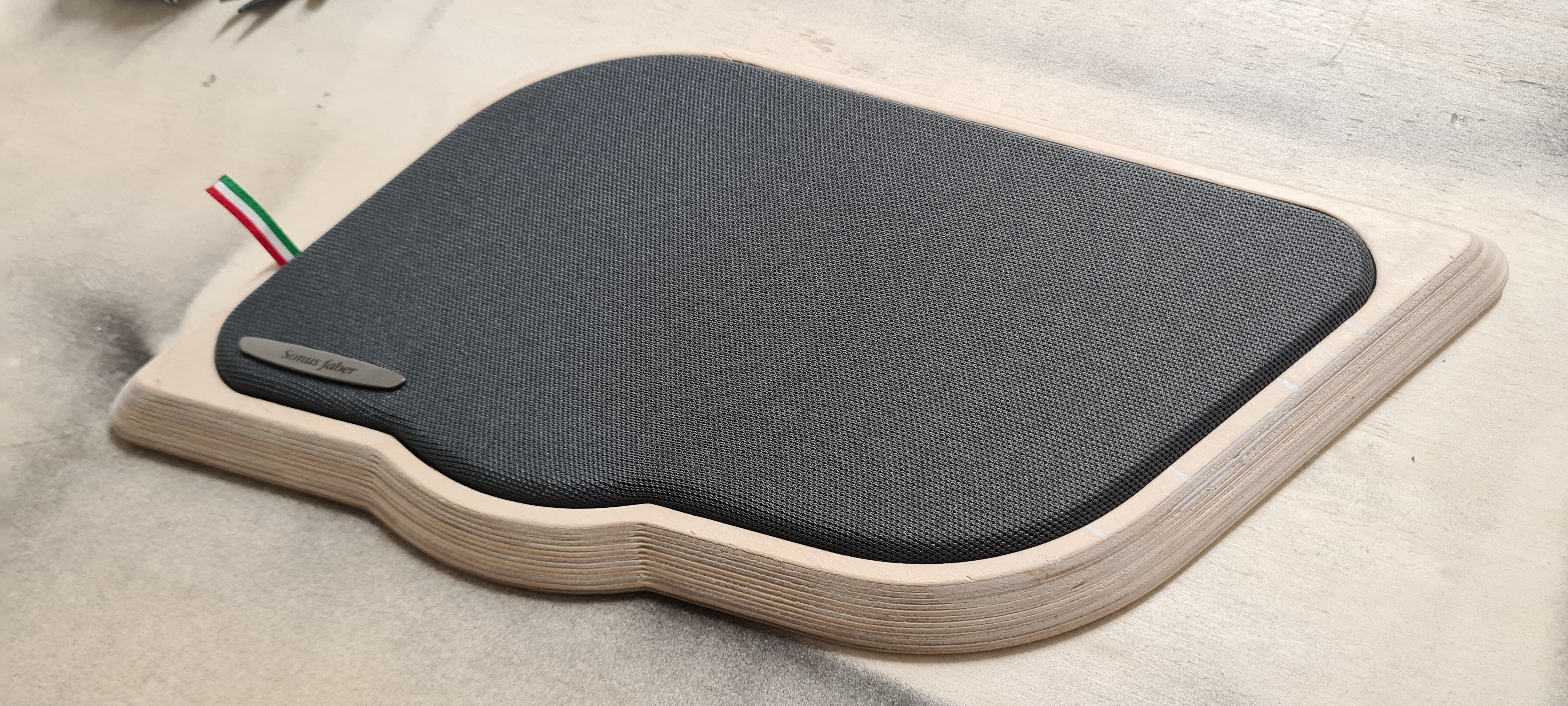

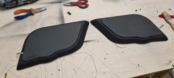

Rivestimento.... e parte superiore in moquette (rivestire tutto è il piano era troppo critico, la pelle veniva tiratussima e si riachiava con il caldo che si scollasse

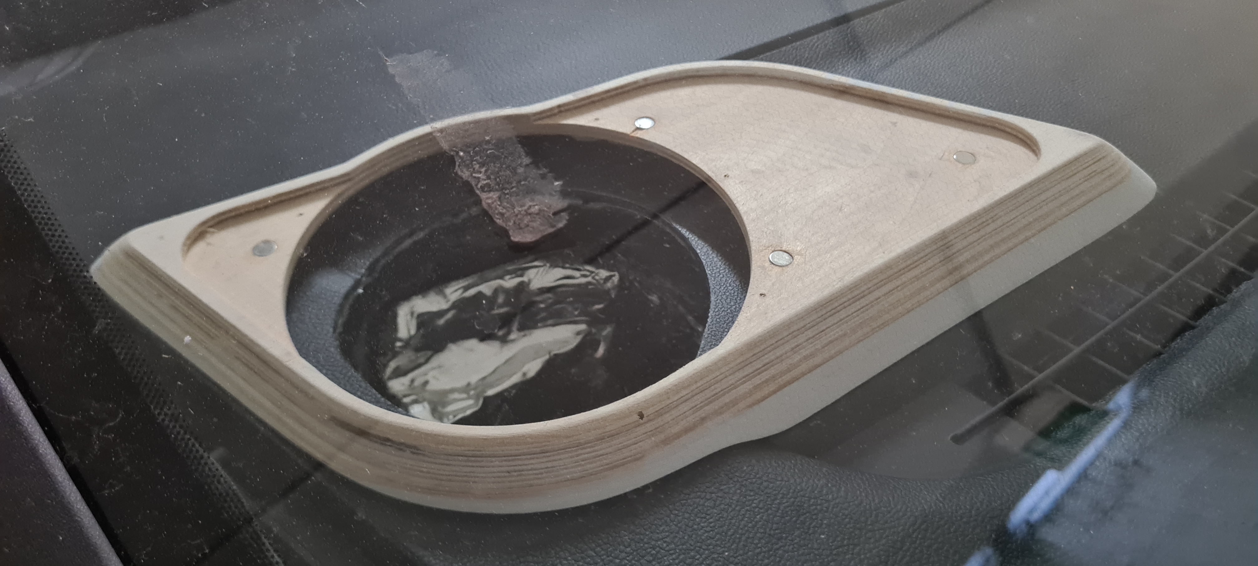

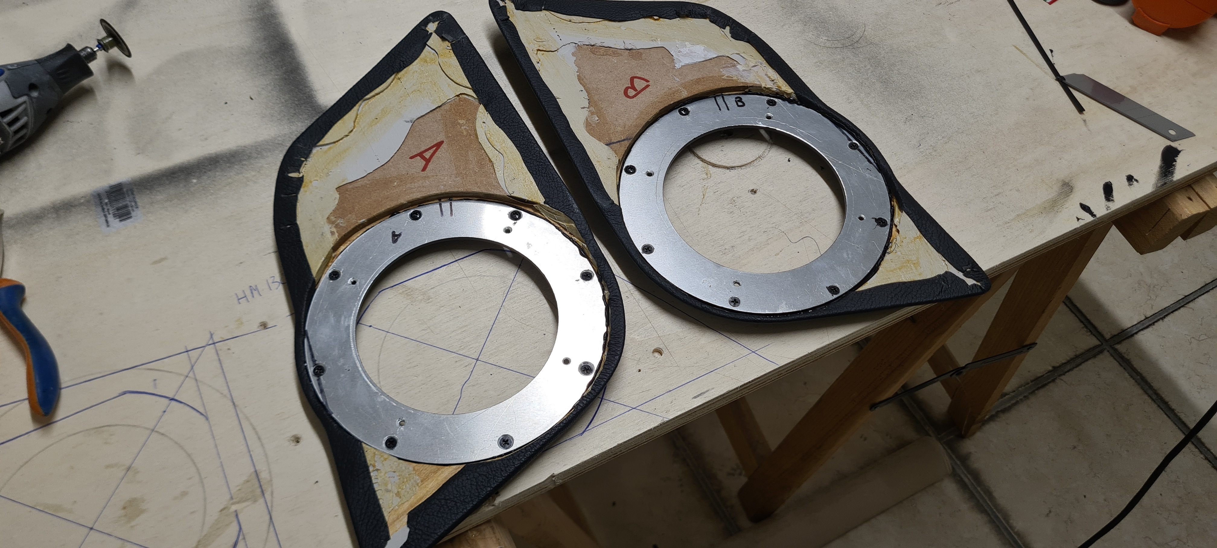

#1675

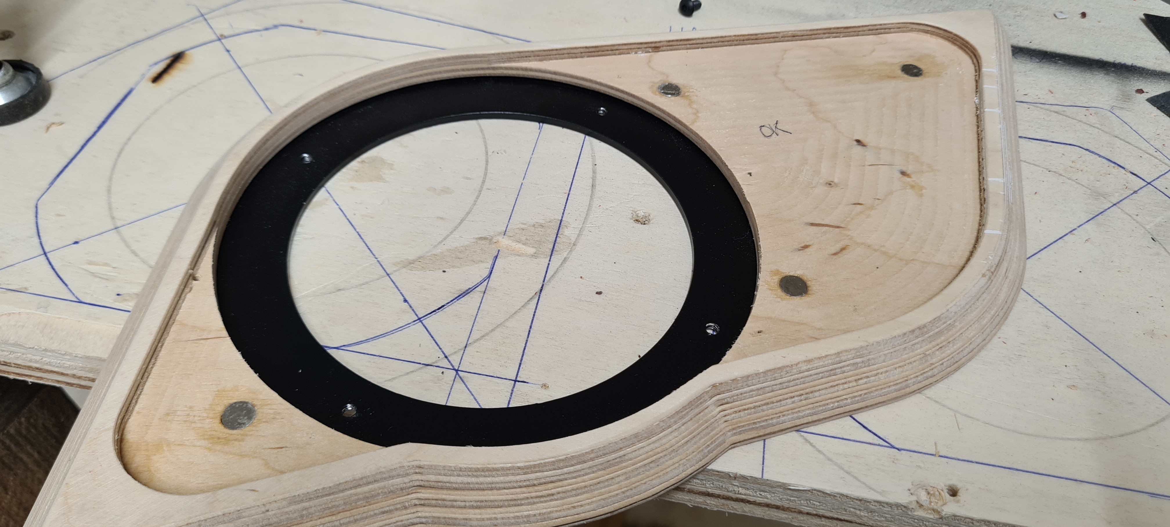

Montaggio flange in alluminio...
Dovendo avvitare solo su 5mm di legno ho preferito oltre alle viti incollarle con un sigillante nero ad alta tenuta

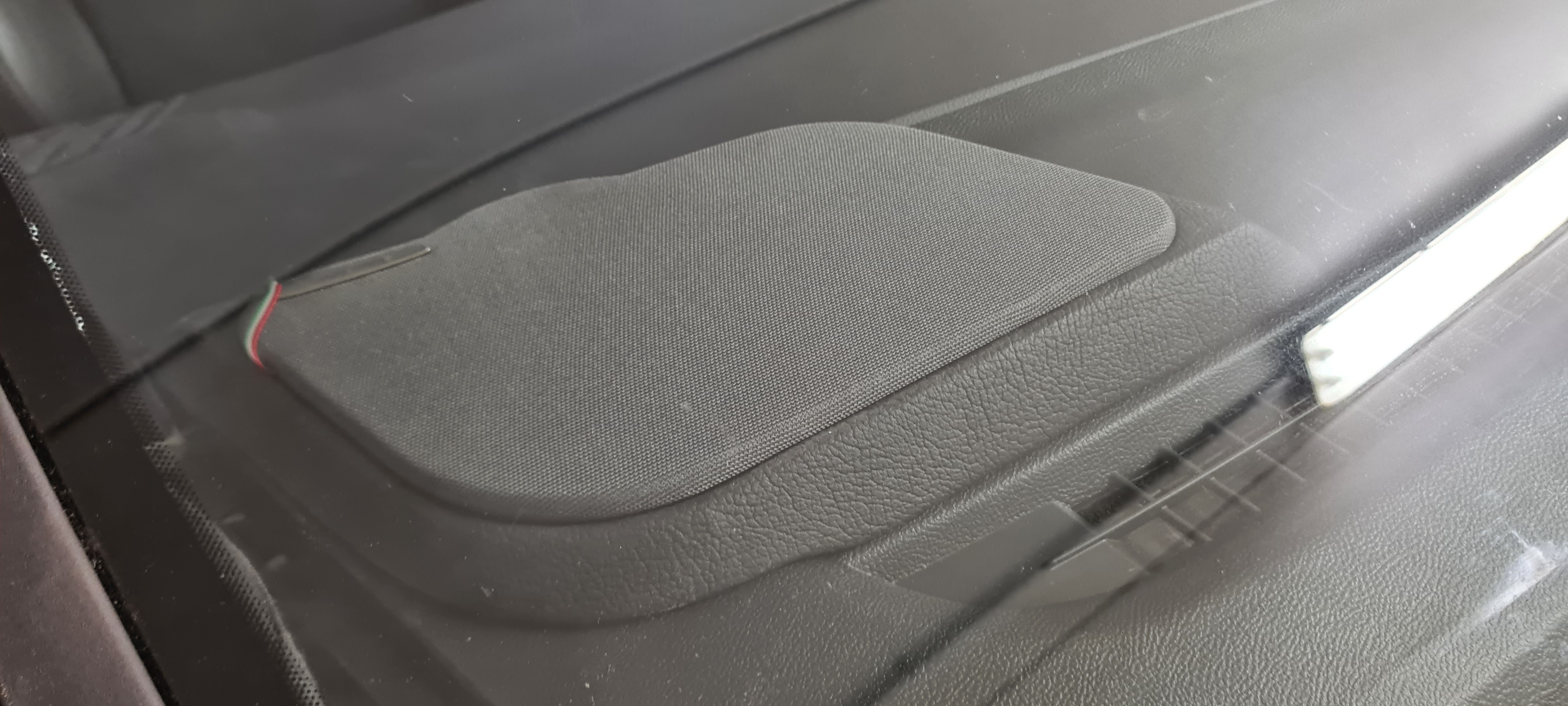

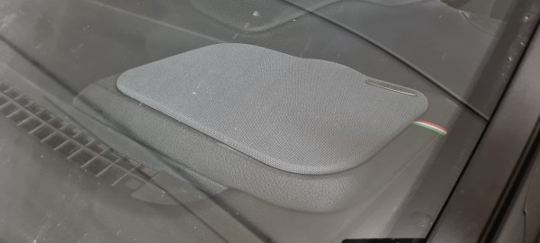

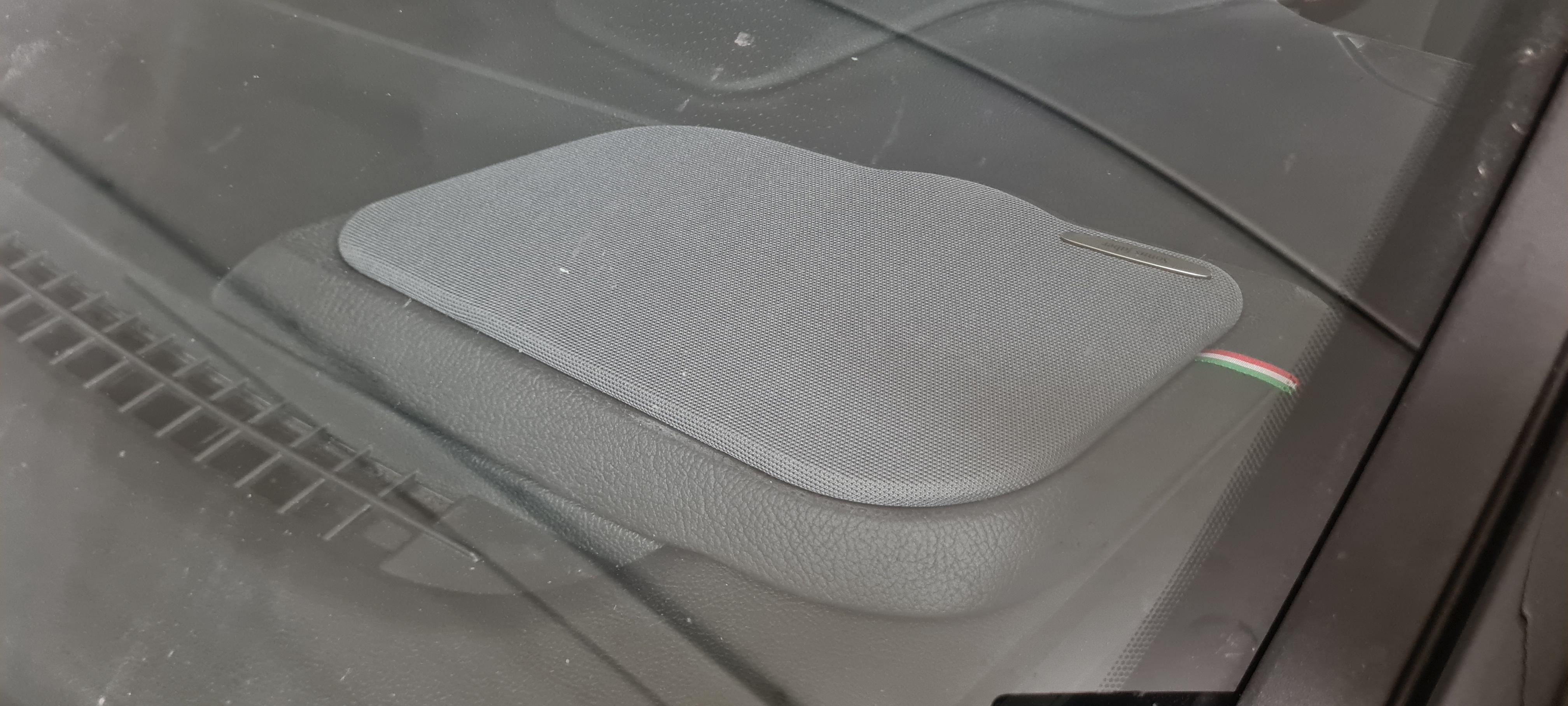

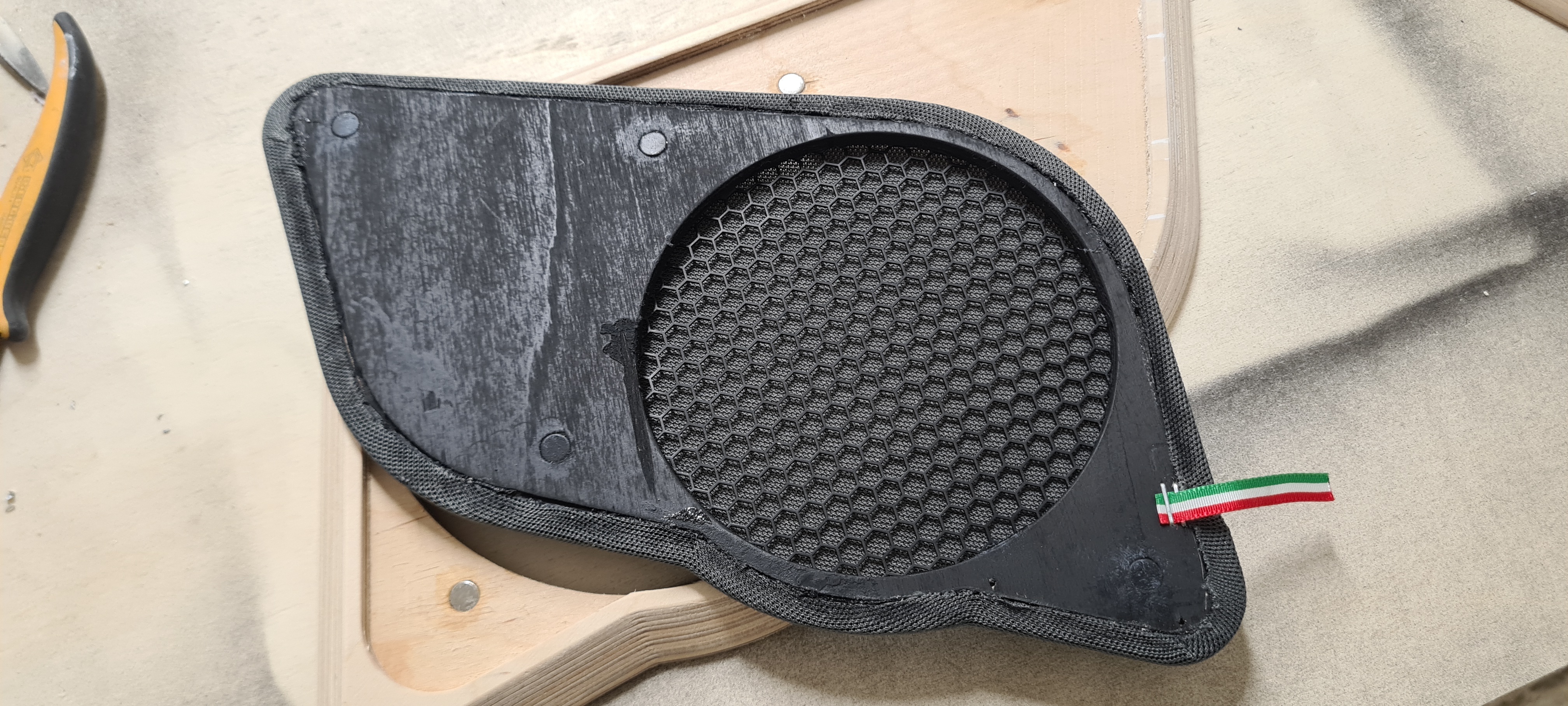

Le griglie francamente speravo avessero unanpresa maggiore con i 4 magneti.... valuterò se casomai aggiungere un paio di clip (anche se non mi piacciono molto)
Re: FORD Sonus-MAX
#1677

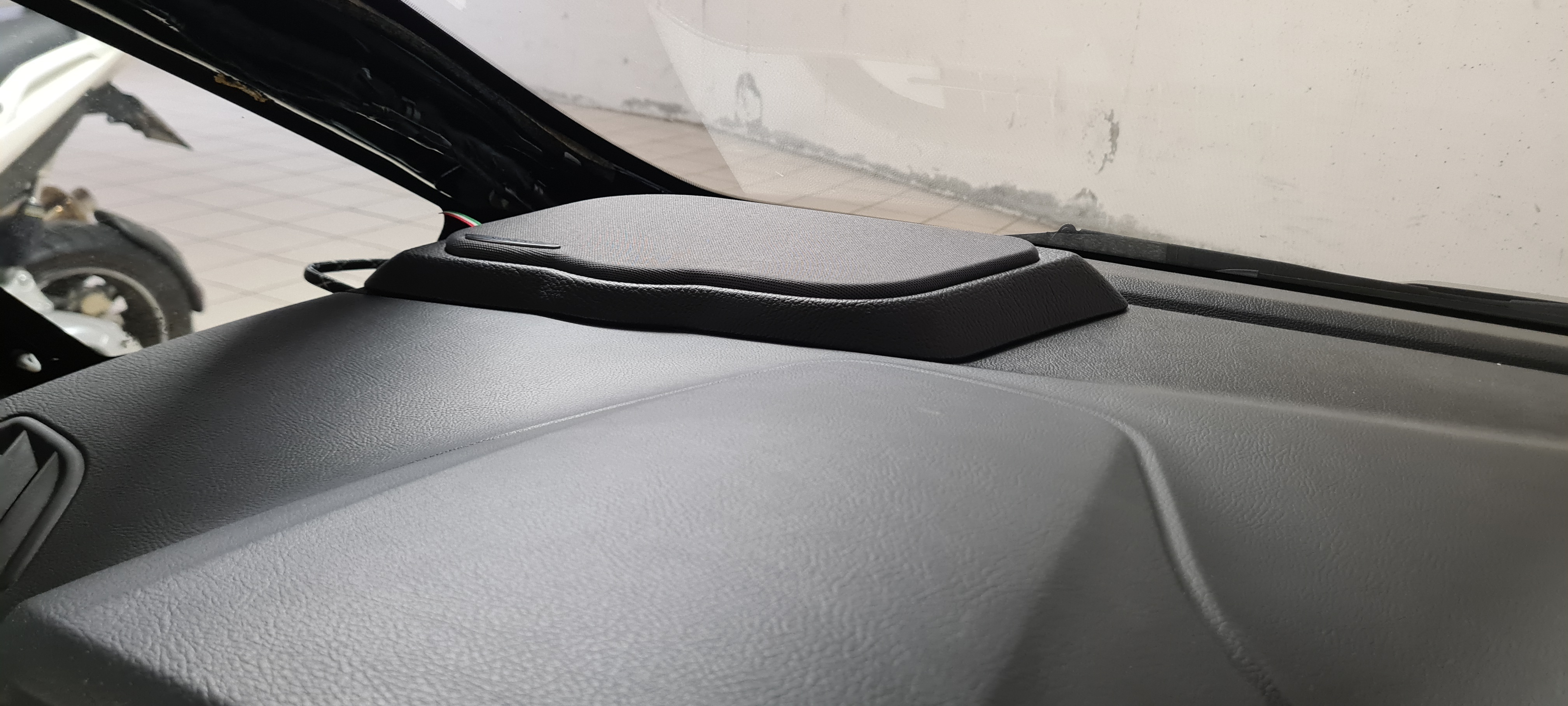

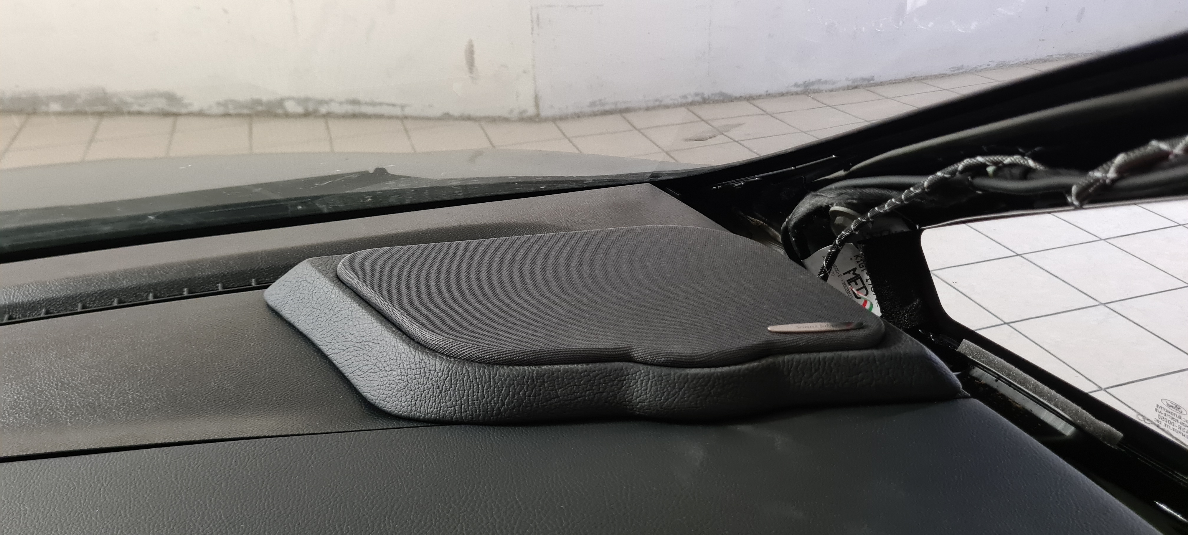

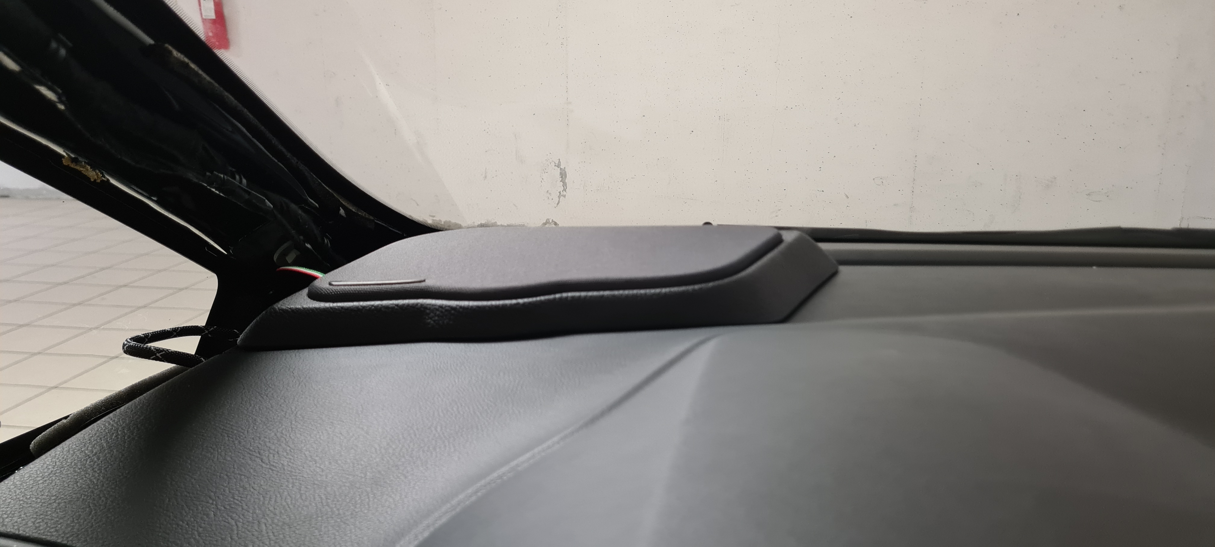

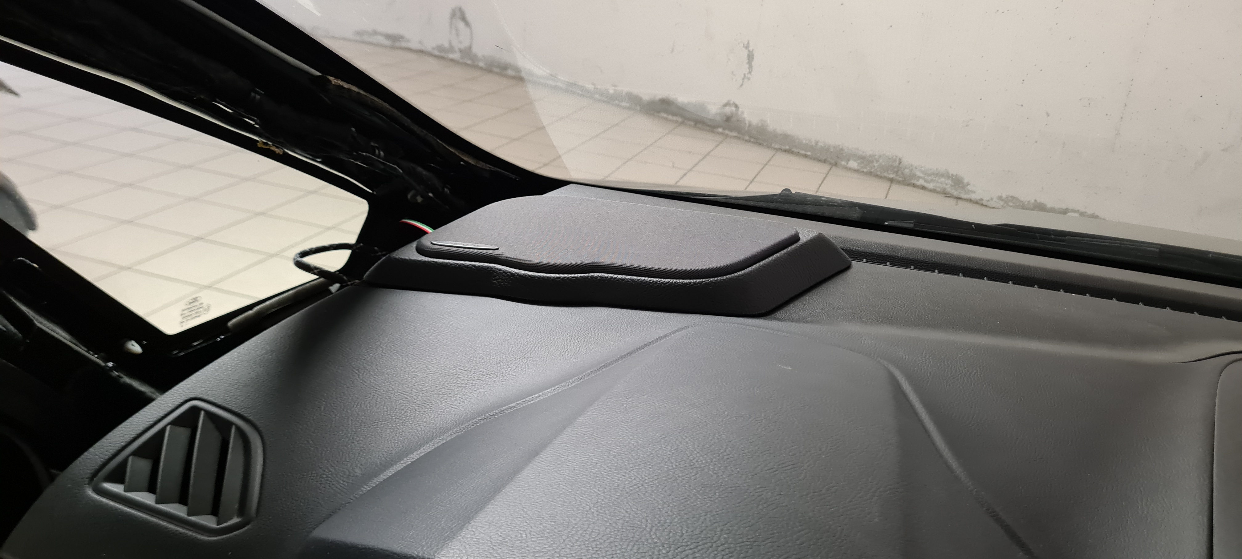

E prova in macchina....

#1678
Abituato a vedere i tuoi lavori non mi stupisco QUASI più di nulla…..
Ammazza che belli!!!! Bravo bravo!!!

#1679
Alessio Giomi ha scritto: 16 ott 2022, 18:38 Abituato a vedere i tuoi lavori non mi stupisco QUASI più di nulla…..

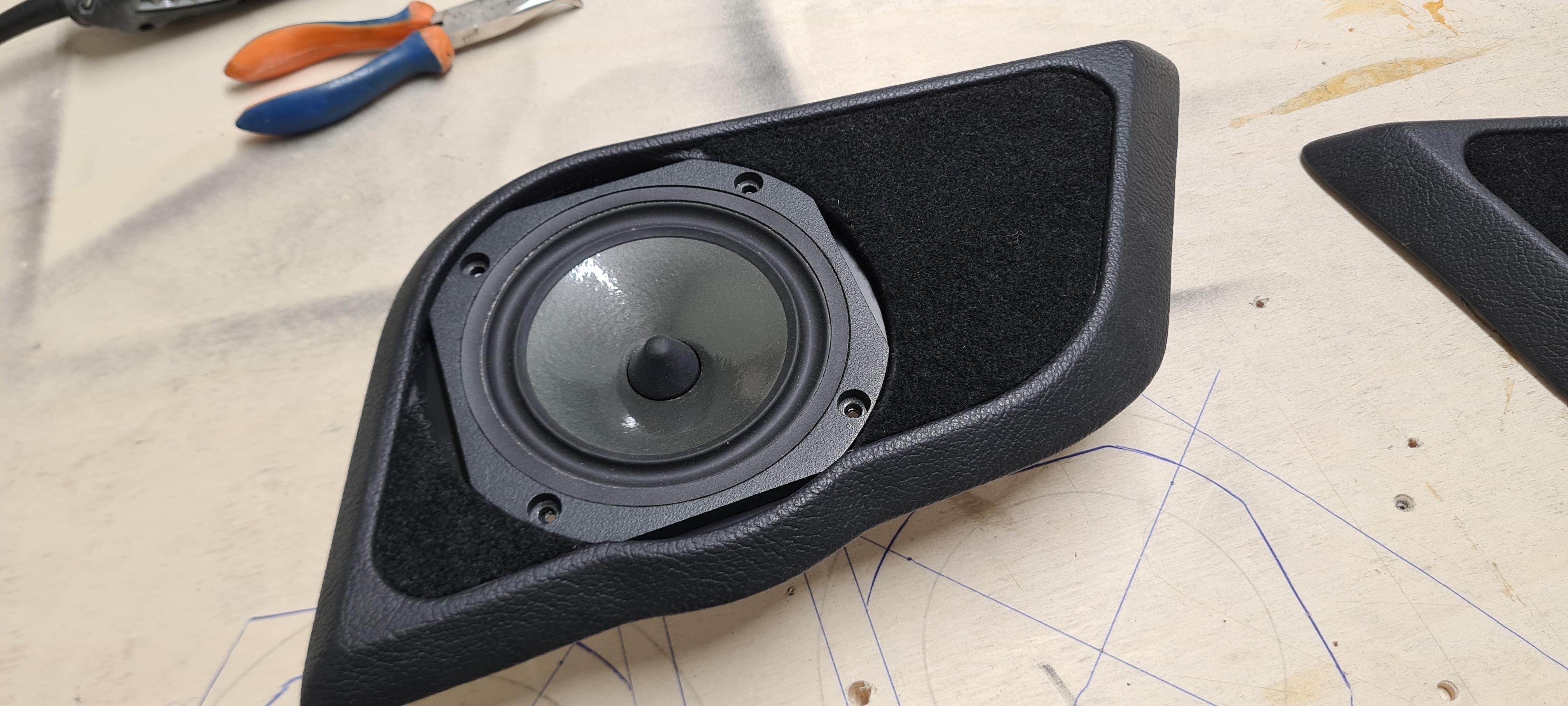

Grazie... non volevo fare 2 "mappazzoni"... questi sono il minimo fattibile per infilare un 5,5" (15cm) in quella posizione
Per oggi faccio basta che sono fuso... montarli per bene sul pezzo in plastica richiede minimk altre 3 ore di lavoro e stasera sono troppo stanco...

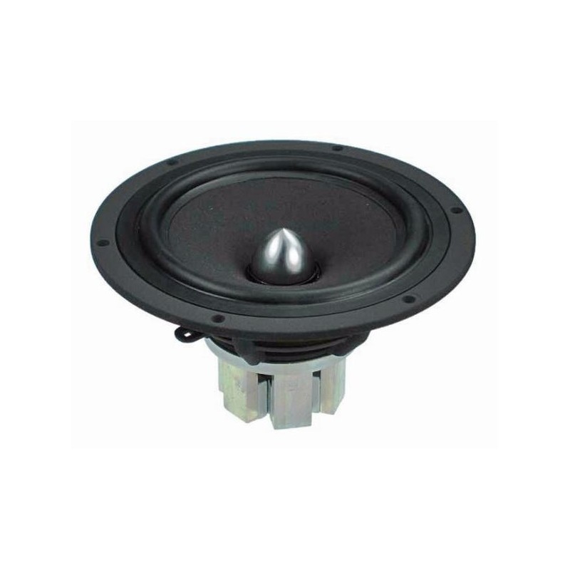

Sono veramente fuso... mi è venuto in mente solo ora che da qualche parte dovrei avere anche due M15CH002 - 5" Midrange - Seas Excel - 8 ohm - E0043-08S
Se li ritrovo e ci stanno di profondità faccio sulla piastra la doppia foratura di montaggio.... mi piacerebbe provarli!!!
