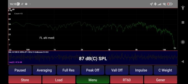

Ciao, allora ho individuato una app analizzatore di spetto che mi fa registrare fino a tre canali, allego la foto, come traccia di rumore rosa, se ho capito bene dovrebbe essere la seconda del cd audison in dotazione, in pratica simile ad un fruscio? Un'ultima cosa. In questo momento ho medi e tweeter insieme quindi posso misurare solo 2 misurazioni
Re: Subwoofer bagagliaio f30
Non devi generare segnale, devi solo misurare quello che fa il woofer sx (ad esempio) non filtrato mentre la sorgente riproduce una traccia di rumore rosa. Naturalmente mentre da dsp tieni spento tutti gli altri canali.
Per medio e tw insieme non è un problema, si misurano insieme per ora.

@The_Bis ok ho audiotool gli ho dato un'occhiata mi serve sapere le impostazioni iniziali, dopo aver registrato faccio lo screenshot per ogni reg.?
Usa la misurazione Average
Ti metto uno screenshot:
In pratica con traccia Rumore Rosa in esecuzione fai partire la misurazione Average e la lasci andare fino a quando la linea risultante rimane stabile.

Dato l’uso del telefono, che dovrebbe avere una capsula a condensatore incassata dentro alla griglia, secondo te, è meglio misurare comunque con microfono in alto, tenendo conto che dai 4/5000 Hz in su avremmo una attenuazione progressiva di 5/10 db (se fosse “ideale”..), oppure appoggiare il telefono al poggia testa (tenuto di taglio per vedere lo schermo), stando seduto dietro, come facevo io con il mio iPhone prima di comprarmi il microfono?
Considera che più o meno, sempre se il poggia testa ha un “assetto” simile al mio, accostando il lato alto del telefono al poggia testa, la capsula finisce alla distanza alla quale si trovano le orecchie, quando sei seduto in posizione di guida: circa 15/16 cm dallo stesso.
Chiaro che forse sono cose marginali, perchè non conosciamo nemmeno la linearità del sistema. Tuttavia, giusto per darsi una posizione ripetibile con esattezza. Sennó. Non ti viene una misura uguale all’altra.

Stiamo provando a capire quanto male o bene c'è da aspettarsi dal sistema, in qualsiasi posizione metti il telefono rimane uno strumento profondamente inaffidabile.
È una prova "disperata" e SEMPLIFICATA per provare ad avere un idea di cosa succede.

Cell altezza viso e girato microfono dal lato misurazione, volumi per tutti uguale a circa 60%
Marino scusami ma temo ci sia un problema nella misura, il grafico deve essere da 20 a 20000 per ogni misura e il volume deve essere un po' più alto perché si confonde la risposta con il rumore di fondo.
Hai misurato tutto senza tagli ed equalizzazione?
Ok domani rifaccio, fammi sapere se ciò sono altre impostazioni sull'app da mettere
