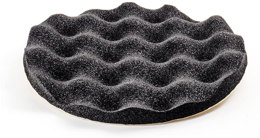

Di solito di fronte, sulla lamiera esterna, si usano le "mattonelle"
Questo mi pare spugnoso, non va bene per quel utilizzo... a parte che poi si inzuppa di acqua...
Niente cose spugnose sulla lamiera esterna!

Cavolo pensavo di gomma.
No no niente spugna
E arrivato insieme al tubo di gomma pensavo gomma.

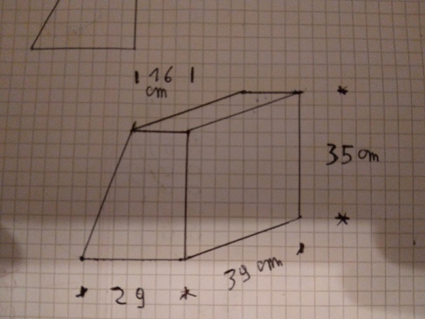

Una cosa cosi' ti sembra ingombrante?
Chiedo,
a volte ti sembra ok, non serve il sub salvaspazio.
E volendo ancora qualcosa si poteva fare per farlo più stretto e lungo... ma l'utente aveva già il pezzo 39 x 35...

Si può mettere di lato,
ma non serve la forma a trapezio...
questo disegno per esempio è fatto per un sub profondo 140mm,
scegliendone uno da 120mm già recuperi ancora,
il 16 /29 diventa 14 / 27... ma poi più allungata oppure più alta
Tipo Hertz CS 250 S4 è 115mm,
quindi 13.5 / 26.5 sicuri... ma avevo lasciato spazio... anche 12 / 25

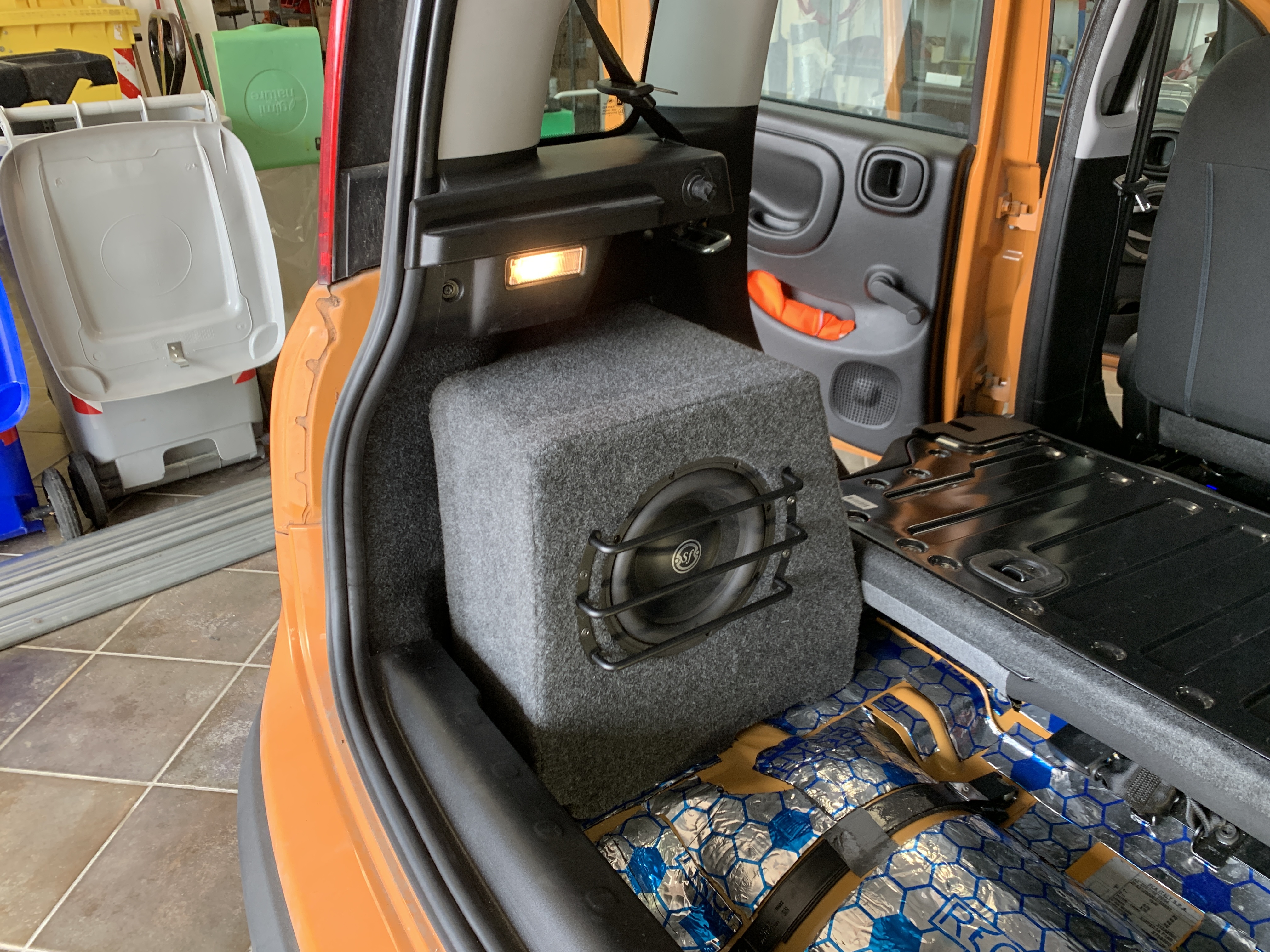

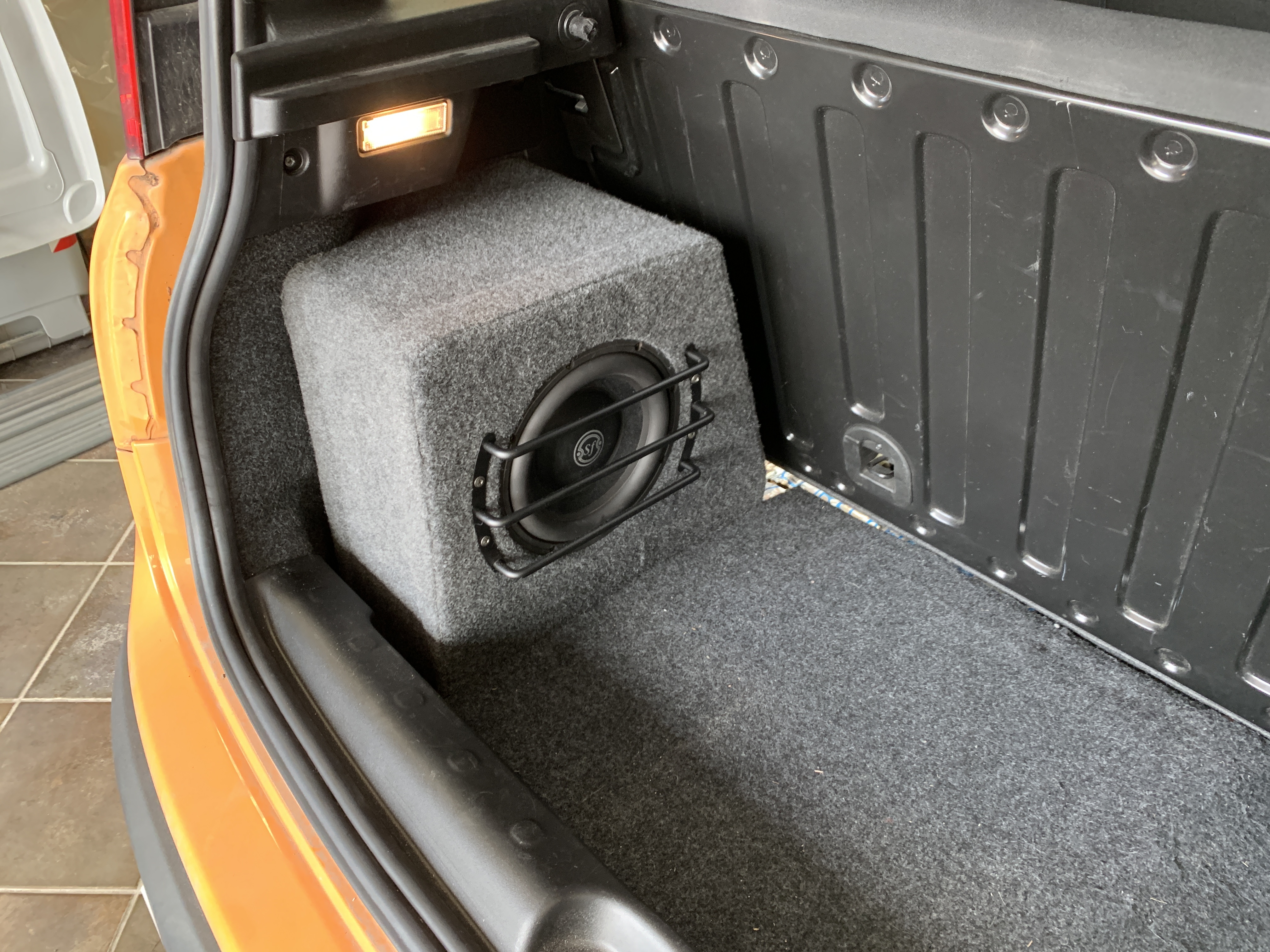

Io l’ho fatto a trapezio, ma così:
download/file.php?id=39532&mode=view
Nel mio caso ha una costruzione particolare a sandwich che mi ha fatto l’amico forumista @rs250v . Ma se il tuo parafango non ha particolari lavorazioni, puoi farlo con lo stesso sistema che ha indicato Darios, sempre a trapezio, ma sviluppato per essere messo a lato, come il mio. :)
La cassa mia è sui 14 litri. E si sviluppa anche sotto il piano:

Il problema è che se il parafango è irregolare, sprechi spazio. Tuttavia, è comunque spazio che difficilmente potrebbe essere occupato da oggetti caricati occasionalmente. :hmm: Alla fine un po’ di capacità di carico la devi dedicare al sub. ^^
Tornando sul “tubo” in portiera, se è morbido in silicone, non serve smorzarlo con il butile.
Ma la gommapiuma intorno, dove non arriva acqua, fa bene uguale :yes:
