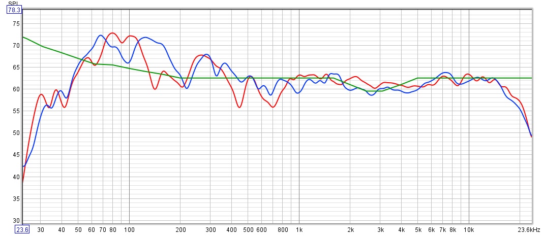

E' da un po' di tempo che non aggiorno... qualche ritocco qua e la' sulla taratura in corso d'opera e' stato fatto, ma oggi mi sono messo a rifare un po' di misure dopo aver cambiato il taglio acustico dei medi portandoli a 500hz. e mi sono concentrato sui ritardi di gruppo per centrare il piu' possibile la scena.
Senza stare a postare decine di screenshot metto solo le misure della overall, sinistra rossa e destra blu, con la curva target di riferimento.
Prossimo step ri-verificare gli incroci soprattutto medio/tw per una leggera flessione proprio verso l'incrocio (sono incrociati acusticamente a 4k Hz.), ma non arriva a 2db, nulla di catastrofico.
Per il resto inutile farsi venire il mal di testa, l'installazione e' quella che e', come anche la risposta dell'abitacolo (soprattutto sui WF), anzi la risposta dei medi e dei tw e' abbastanza accetabile, non c'e' stato bisogno di ingolfarli di EQ e non mi va. Il mio target rimane piu' la simmetria DX/SX che una linea piatta. ;)
p.s. le risposte sono senza il sub e la gamma bassa e' intenzionalmente piu' "pompata". :D

Messaggi: 13284
Re: La cura del bisonte
#172
Eh eh..
Impossibile stare con le mani in mano.. :arr:
Però mi sembra che non sia affatto male la curva. :yes:
Si, anche a me piace un po’ pompata. Approvo. Anche se in effetti si sporca un po’ la medio bassa. Almeno, da me. Ma col sub, come va?

A 400 è troppo flat...
Messaggi: 7770
#174
Nostromo ha scritto:A 400 è troppo flat...
Cioè deve già salire lì?
Oh é la curva target del tuo socio! Immagine
Vabbè che ne è passato di tempo e magari le cose sono state rivalutate... Tu tra tutte quelle che ci sono in giro hai preferenza e/o prendi spunto da qualcuna in particolare? Perché alla fine sono anche un pò gusti...

mark3004 ha scritto: 27 ott 2022, 22:07
Mmmm direi decisamente che non è la mia curva target...
In ogni caso la curva target è una curva target, le sue caratteristiche devono anche riflettere il genere musicale che ascolti.
Rock ma soprattutto hardrock/heavy è un genere molto difficile da gestire con una curva target tendenzialmente flat (quando riportata all'ascolto in auto) come quella che uso di solito.
Con la musica che ascolti principalmente tu non è strano pompare i bassi ma io scaverei anche di più sui medi per evitare un esagerato zanzaramento chitarroso...
P.s.: a naso la curva che stai usando è una half whitledge (l'ho scritto giusto?) Con la parte degli acuti resa flat e un po' di pulizia sulle frequenze medie più fastidiose. Diciamo che è di un magro e secco che forse potrebbe andare bene solo in gara e anche anche...
Messaggi: 7770
#179
Infatti è soprattutto sui medi che voglio lavorare. I bassi "pompati" ci stanno. I tweeter "flat" almeno dai 7-8k mi vanno bene. Quasi tutte le curve target prevedono di farli calare. Ma a parte il roll-off naturale oltre una certa frequenza (che è già difficilmente udibile), tutta la gamma 8-15k non mi da fastidio, anzi.
Si potrebbero provare millemila combinazioni, l'unico limite è decisamente il tempo!
